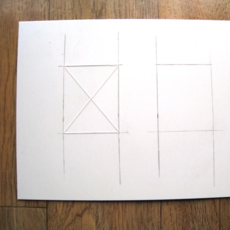

Het eerste huis is uitgesneden:
Hoe gaat dat uitsnijden?
Je snijdt 1 keer langs de lijnen die je uit wilt snijden. Je bent dan nog niet door het styreen heen, maar het is een breuklijn voor straks. Daarna snij je vanuit de vier hoeken naar het midden zodat je 4 driehoekjes krijgt. De snedes hoeven niet recht te zijn, als ze maar exact in de hoeken beginnen.
Na meerdere keren snijden ben je door het styreen heen. Je draait de plaat dan om en trekt de driehoekjes eruit. Die breken nu langs de eerder ingesneden breuklijnen. Dit is een mooie rechte lijn tussen de hoeken waaruit je de driehoekjes bent gaan snijden. Daardoor krijg je mooie rechte lijnen en hoef je niet steeds netjes te snijden. De zijdes van de driehoeken mogen namelijk gewoon scheef of bochtig zijn.
De driehoekjes zitten dan nog met een klein naadje vast. Door ze een paar keer heen en weer te buigen breken ze (bijna) af. Wanneer ze nog niet afbreken buig je ze een keer terug. Je kan ze ook lossnijden, maar dan heb je weer kans dat je uitschiet of teveel wegsnijdt. Dan heb je je uitsnede, die nog wat rafelig is:
De randen en hoeken kan je dan een beetje bijsnijden, schuren of veilen en dan heb je een mooie uitsnede:

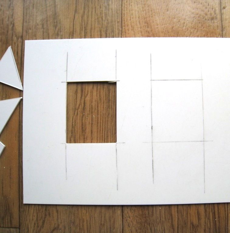

Het is misschien niet heel duidelijk, maar het laat zien hoe recht en netjes de rand eruit ziet na het afbreken. Daar hoeft dus niks meer aan gedaan te worden behalve eventueel overtollig materieel weg te snijden, maar dat is zo gedaan en meestal niet nodig.
Ik heb nu 3 van de 4 huisjes in de achtergevel uitgesneden.

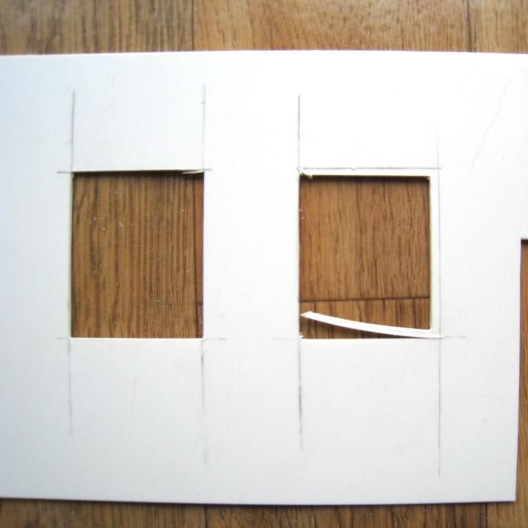

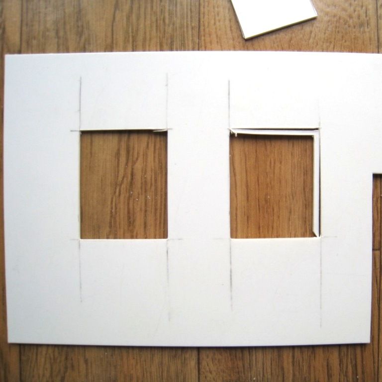

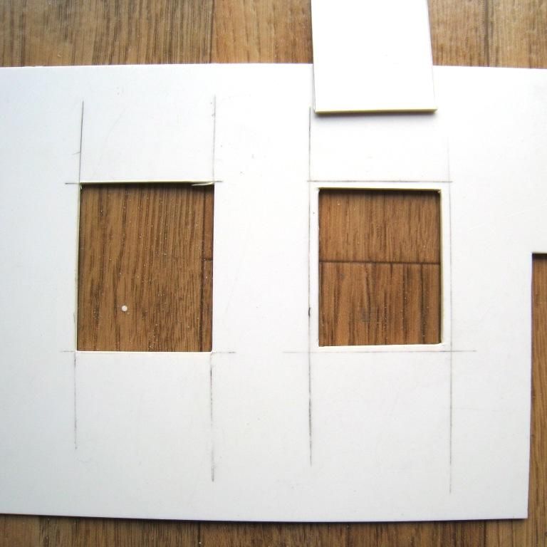

Dag Sparrow, hierbij de beloofde plaatjes en het materiaal is 1 mm styreen.
De eerste twee plaatje zijn op jou manier gesneden.
En de volgende serie op mijn manier, en je ziet dat er behoorlijk spanning met het snijden ontstaat (maar wat weg kan).
Groet, Hans

Bedankt voor je bijdrage, Hans. Die overgebleven randen van een paar mm, snijd je die volledig los? Of snijd je die in en breek je ze dan? Maar waarom eerst een vierkantje uitsnijden en dan pas de overgebleven randen op de uitsparing uitbreken? Waarom dat niet in 1 keer doen met de driehoekjes maar verder op dezelfde manier?
  • Berichten: 7301
Re:Zelfbouw rijtjeshuizen H0
« Reactie #85 Gepost op: 02 March 2013, 20:23:05 »
Omdat je dan ruimte creëert zodat de spanning van het snijden
naar het gat gaat ipv in het materiaal. Zo krijg je geen opstaande rand.
Mvh Steef
