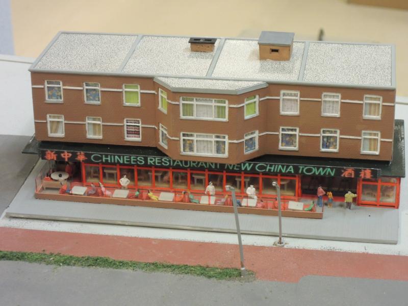

Ik heb ooit een gevel met een figuurzaag gemaakt, gaat ook goed! ;D

Wauw. Erg mooi!
