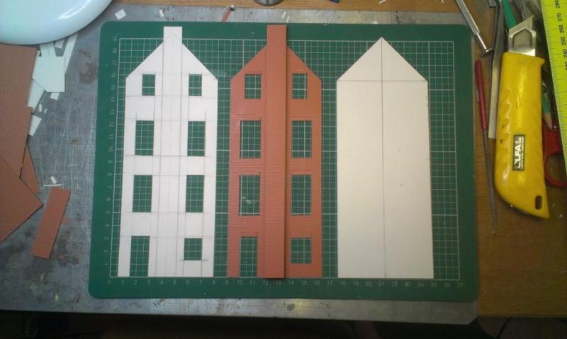

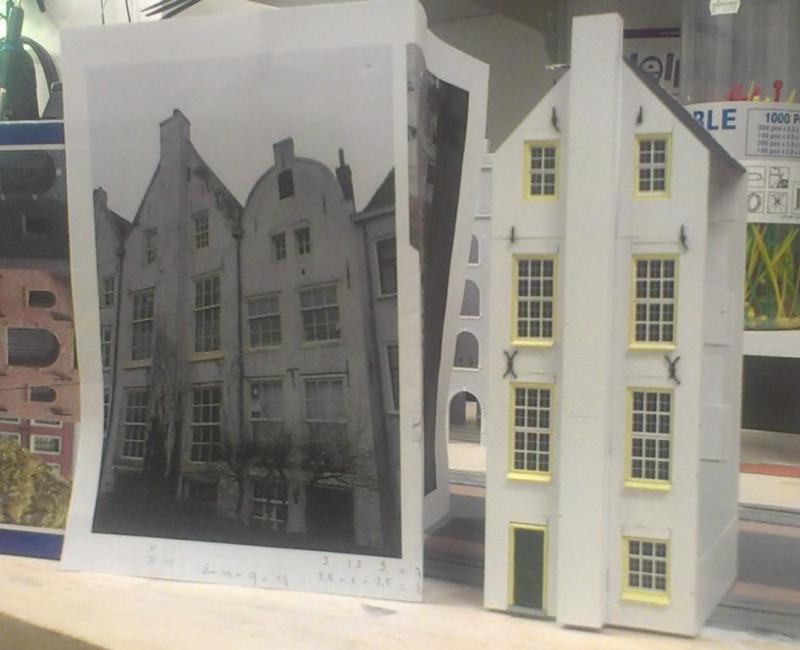

..... het pand dat je zelf geheel hebt gebouwd en dat ook nog naast het verbouwde pakhuis staat is neem ik aan ook geheel zelfbouw? Heb je de platen met een laser oid. gesneden of volledig met een hobbymesje?        Groeten, Christoph
Het hobbymesje, Christoph....
Volgens de beproefde methode van een 1 mm dikke styreen wand voor de stevigheid, waarin de 'kozijnen' voor de ramen zijn uitgesneden en daarop een Slaters plastic card in baksteenmotief, waaruit de ramen zijn uitgesneden.
Hier zie je van links naar rechts de voorgevel in styreen, de voorgevel in baksteen, waarop de schoorsteen al is gemonteerd en daarnaast de achtergevel (nog zonder ramen).
Hier staat het pand naast het grote voorbeeld. Er zijn geen zijwanden gemaakt, omdat het hele blok huizen aan elkaar vast gelijmd is c.q. gelijmd gaat worden.
Nog even ten overvloede: de schuiframen met glas-in-lood zijn geprint op glanzend fotokarton; wit voor de glaslatjes en grijs voor het lood. De ruitjes zijn zwart, omdat je van buiten in een donkere kamer kijkt.
Het valt tussen de andere panden beslist niet op, dat het geen ramen met 'glas' zijn.
Groeten, Rob.

@Christoph, Huibert, Frank en Frans,
Leuk, dat de gevels 'in vlucht' de gemoederen zo bezig houden....   (y)
Uit mijn vooronderzoek is gebleken, dat het 'in vlucht' bouwen een geaccepteerde Hollandse bouwstijl is, die in sommige gemeenten zelfs werd voorgeschreven.
Tijdens de Franse overheersing begin 1800 is deze bouwstijl verboden en daardoor 'verloren' gegaan.
Het schijnt dat niemand echt weet wat de juiste reden is.
Toch neig ik naar het 'extra ruimte' idee, hoewel het argument van Huibert ook wel iets heeft.
Wanneer je de foto's van de Bakkerstraat op blz 6 van dit draadje bekijkt, zie je dat in smalle straatjes het in vlucht bouwen een uitkomst is.
Ook in Duitsland werd dit principe min of meer toegepast, maar dan niet met een schuine gevel, maar door iedere verdieping zo'n halve meter te laten uitsteken.
Kijk maar naar sommige (vroegere...?) stadshuizen van Faller uit Zuid Duitsland.
Groeten, Rob.
