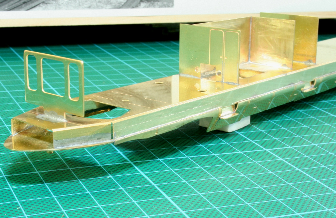

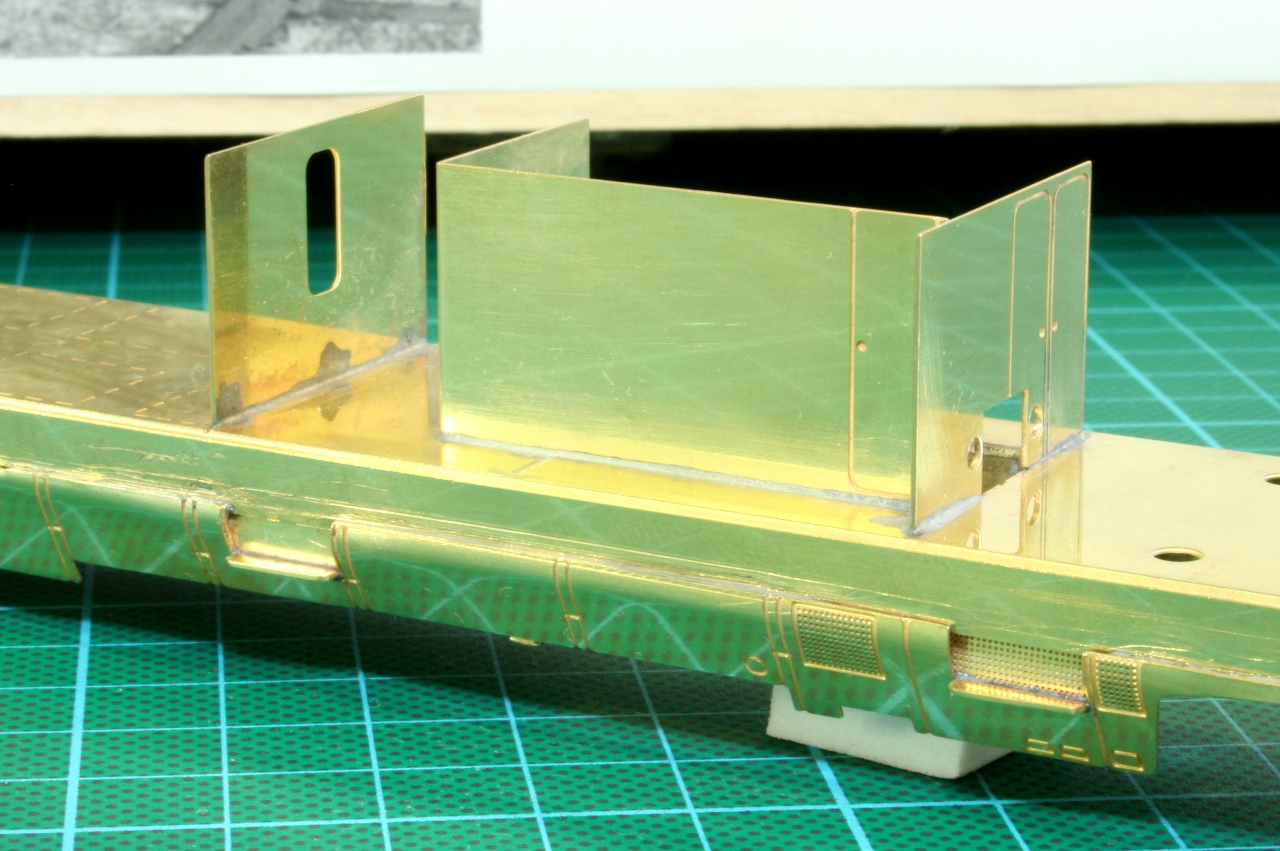

Nog wat plaatjes van het laatste soldeerwerk aan de bodem...
... binnenwanden...
... leuk ingeetste details, die deuren (y)
... bevestigings schroef voor de Schaku-imitatie.
Alles gesoldeerd met het vlammetje dit keer ;)
Grtzz,
Karst

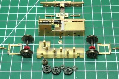

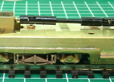

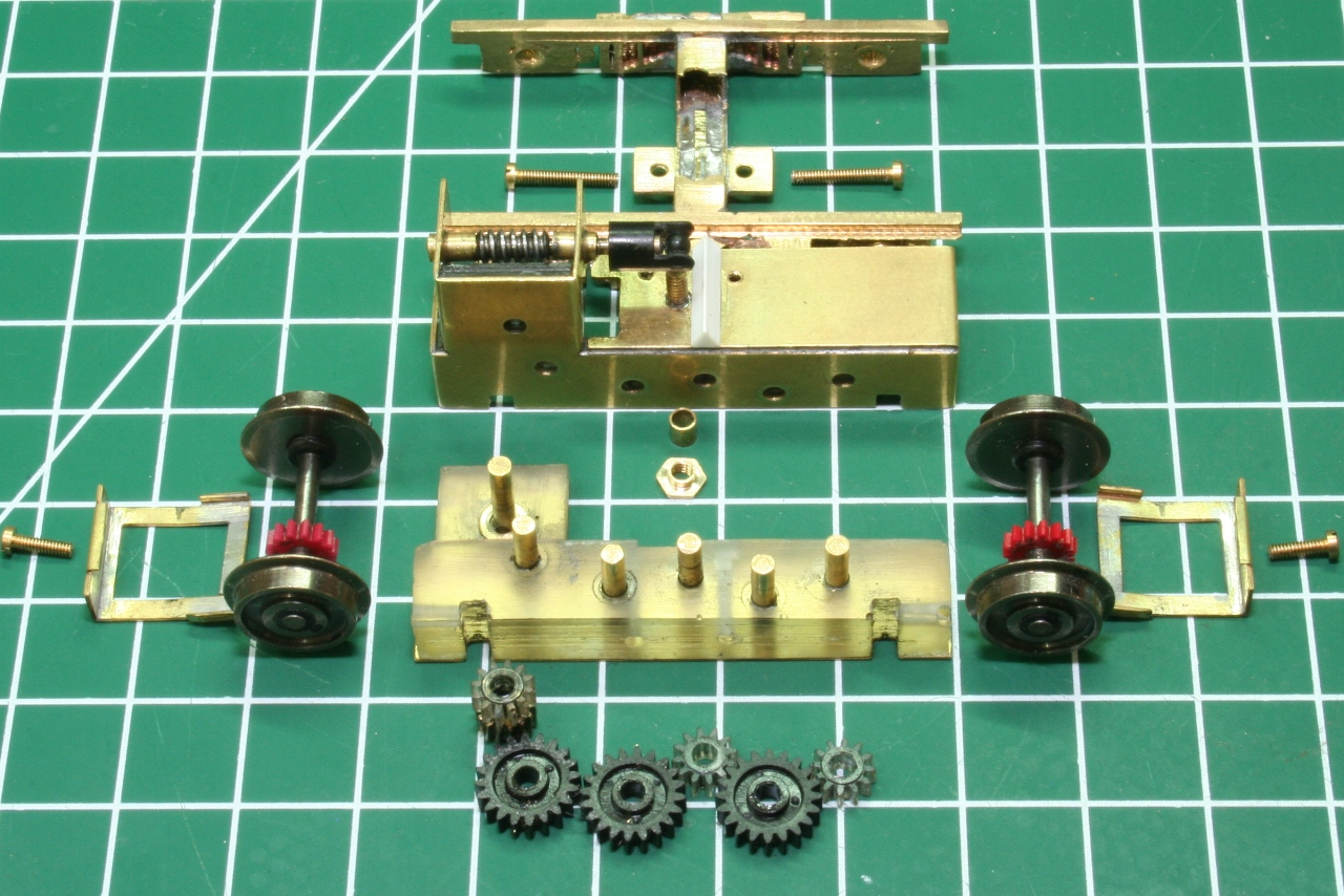

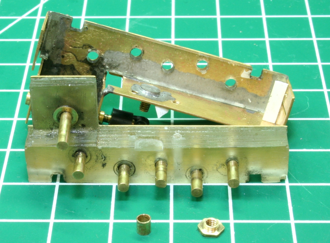

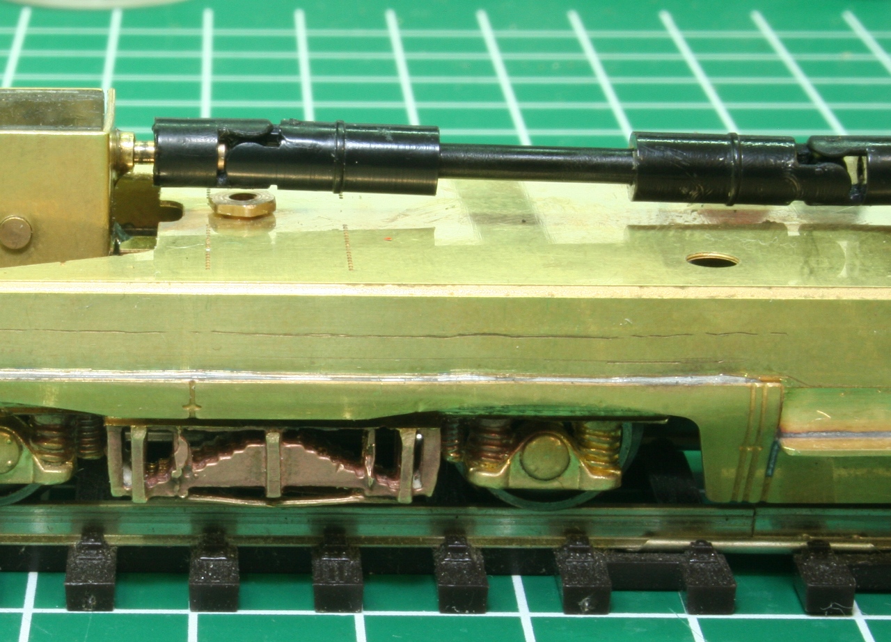

Zo, het moest er toch van komen... gisteravond al uitgesteld: Het monteren van het draaistel in de bodem...

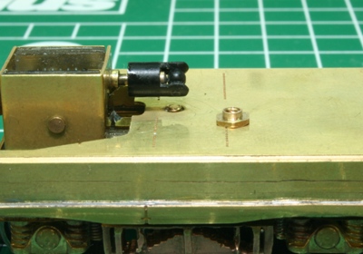

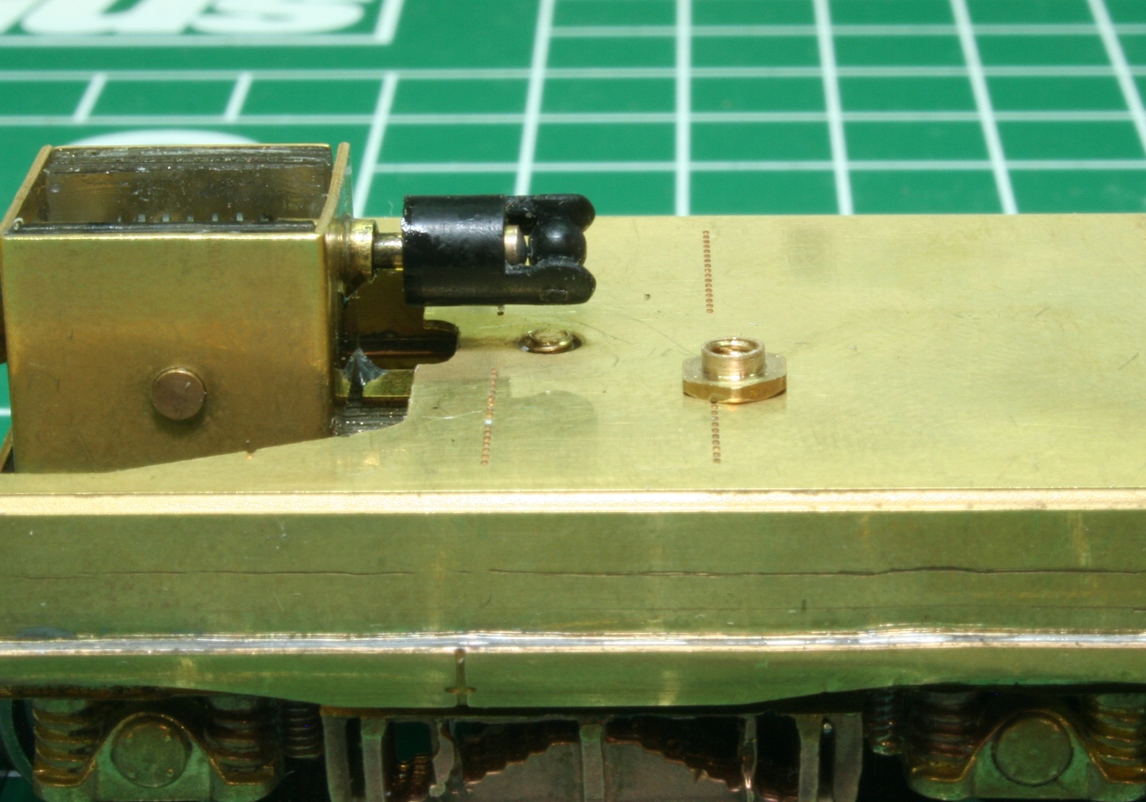

... het was even moeilijk als ik gedacht had... wat is het geval: Daar waar de bevestiging moet komen, zit de kop van de cardan. daaronder is in het gunstigste geval maar 4mm ruimte.
Maarrrr... in dat geval ligt de bak direct op het draaistel en dat is veel te laag. De draaitap heeft een klein busje, zoals ik dat altijd maak. Daar bovenop komt dan een moertje...  maar dan is er onvoldoende speling om de bak omhoog te zetten EN om het moertje onder de cardankop op het schroefdraad te draaien.
Dus... een messingmoertje in de draaibank, voor de helft afgedraaid zodat er een busje van dezelfde diameter ontstaat, de andere kant vlak afgedraaid zodat het onder de cardankop door past. Al met al niet iets dat de gemiddelde bouwer doet. En dus ook niet voor elkaar krijgt. Dit was de meest makkelijke oplossing die ik kon verzinnen  :-\
Oh ja, op de foto ook nog te zien het schroefje dat als draaitap dienst doet. Ook dit kan niet zondermeer, moest ook de kop van afgedraaid worden omdat ie anders niet boven de tandwielen past. In het epoxy is een uitsparinkje gefreesd.
...In eerste instantie zitten meten aan de vloerhoogte van een DE-1. Als ik die ging aanhouden moesten bijna de hele bovenbalken van het draaistel weggefreesd worden. Dus moest de bak hoger op.
Uitgemeten moest er 3mm tussen draaistel en bodem komen. Opgelost met een stripje 2.5mm driekant ( kan het draaistel mooi over kantelen ) en een stripje 0.5mm om het driekant op te laten glijden.
Uiteindelijk staat de hele bak nu 0.5mm hoger dan een Artitec DE-1
... het bewuste moertje ;)

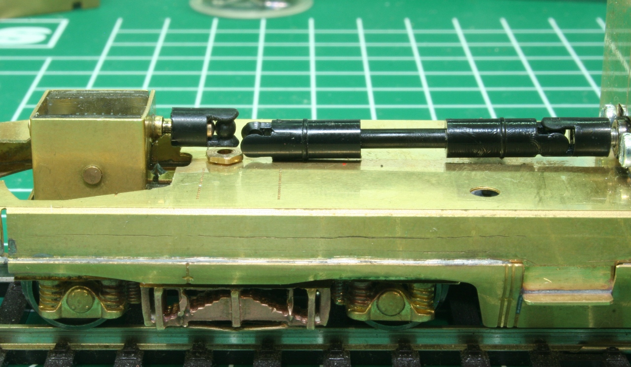

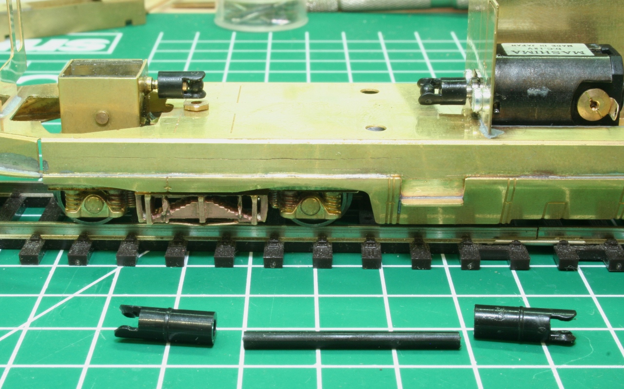

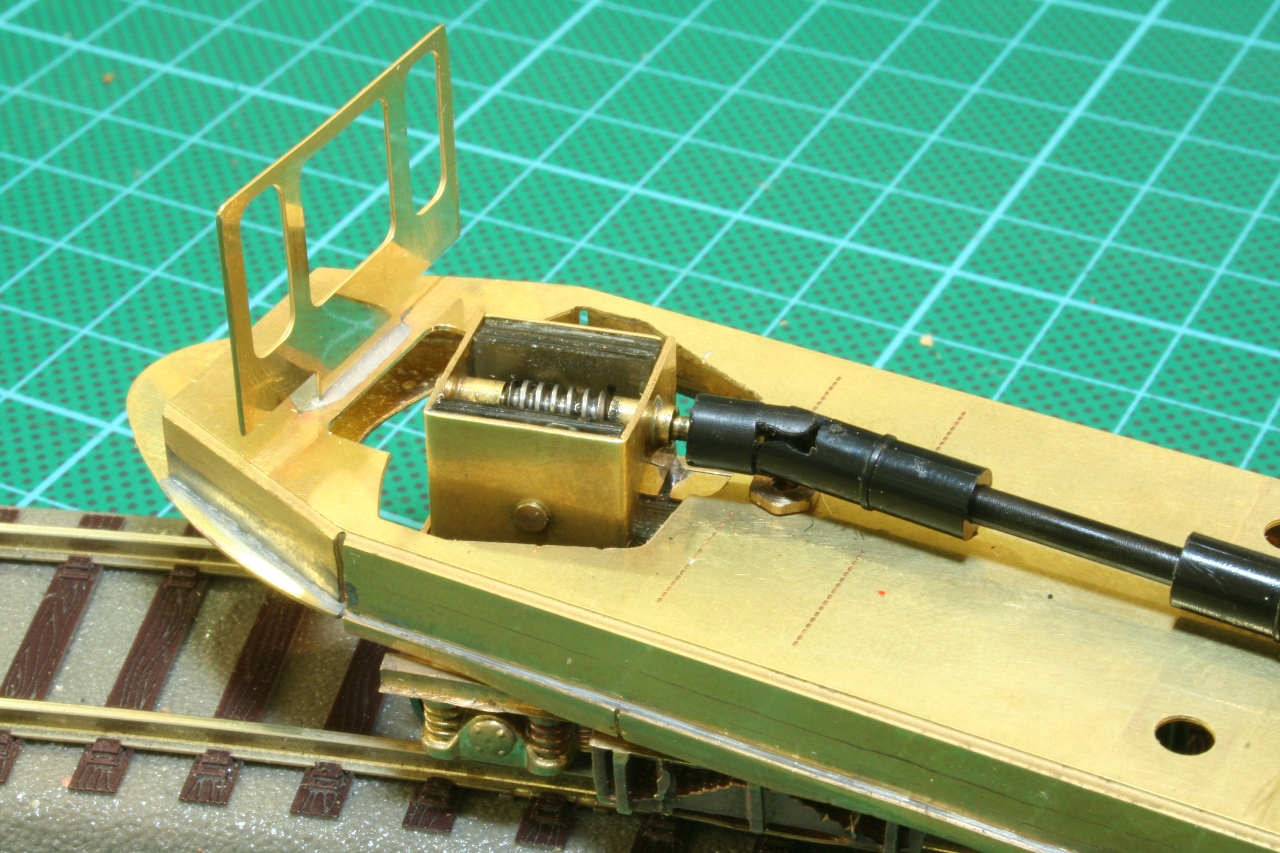

... dan de verbinding tussen motor en draaistel: De cardan. Dusdaning ingekort, dat...
... het kopje er opgeklikt kan worden nadat het draaistel is gemonteerd ;)
... zo dus  (y)

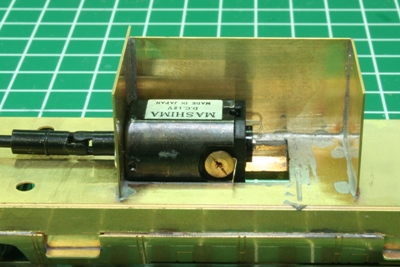

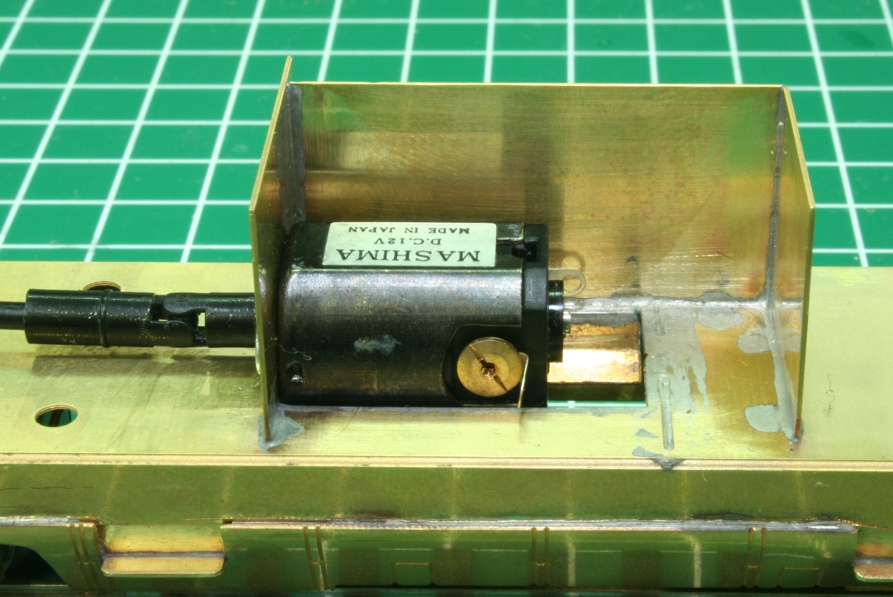

... de motor in de bagageruimte, zie je zometeen niks meer van (y) Eerst was het plan om hem via rubberringetjes op te hangen. Maar aangezien tijdens het testen bleek dattie nogal warm werd, toch maar koud op het messing geschroefd. Blijft nu lekker koel en kan de warmte dus goed kwijt (y) En... plek voor een decoder is er ook nog wel ;)

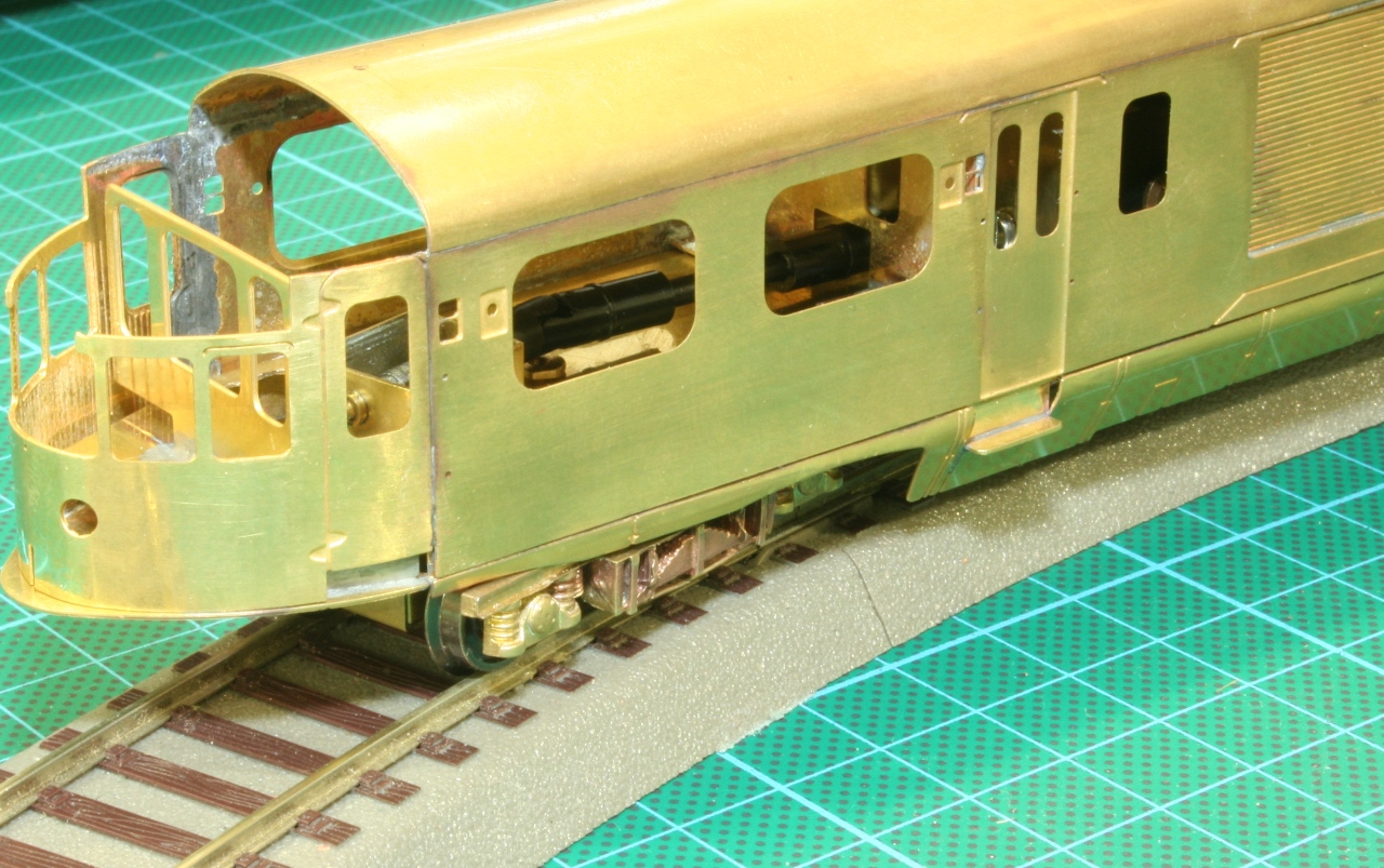

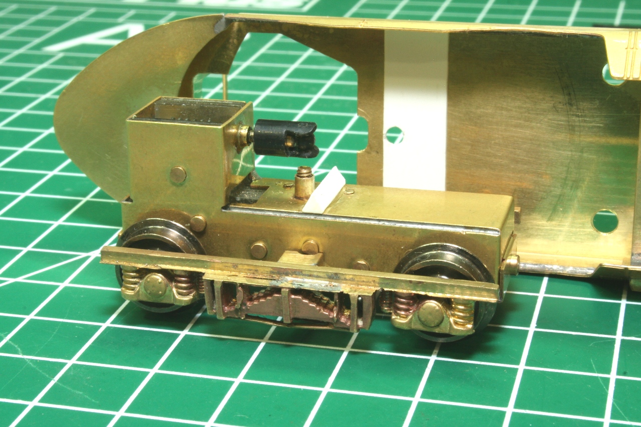

... dan natuurlijk het euwige 'probleem' van de krappe boogstralen. Met het oog op toekomstige schaduwstations toch wel handig om hem door minimaal 485 te kunnen laten gaan. Nou, dat lukt. Hier Roco R3 = 425 mm. Heb wel het gat voor de doorvoer groter gemaakt. Links uitgefreesd tot bijna aan de tussenwand om het draaistel geassembleerd te kunnen monteren, rechts om de slag te kunnen maken.
... buitenbocht...
... binnenbocht
... En tot slot nog een plaatje voor diegenen die een stukje fijmechanisch gefreubel op de vierkante centimeter wel kunnen waarderen ;)

Wel vreemd dat de Mashima zo warm wordt. Ik heb verscheidene loc's met Mashima motoren, maar geen last van overmatige warmteontwikkeling. Loopt de overbrenging misschien niet wat zwaar?

Ja, die liep in het begin wel zwaar, zeker toen er nog CIF in zat ;) Wordt wel beter nu ;) Kan het motortje nu afknijpen tot 1.9 volt (y)
Laat hem nu indraaien, maar zou eigenlijk op de baan moeten, slijt het wat harder ;)

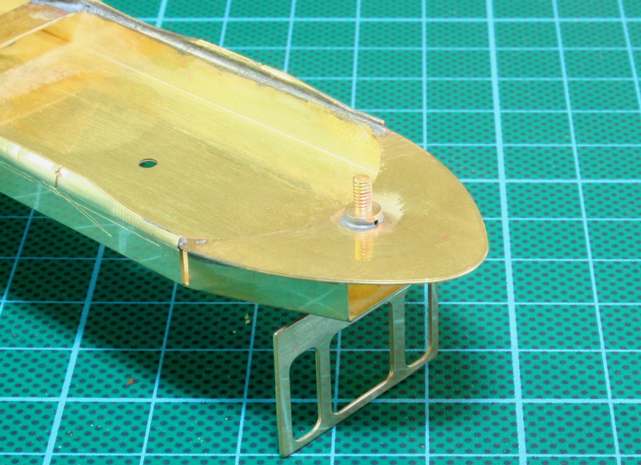

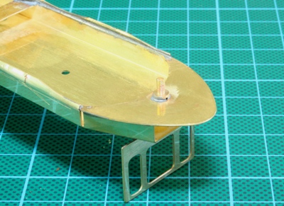

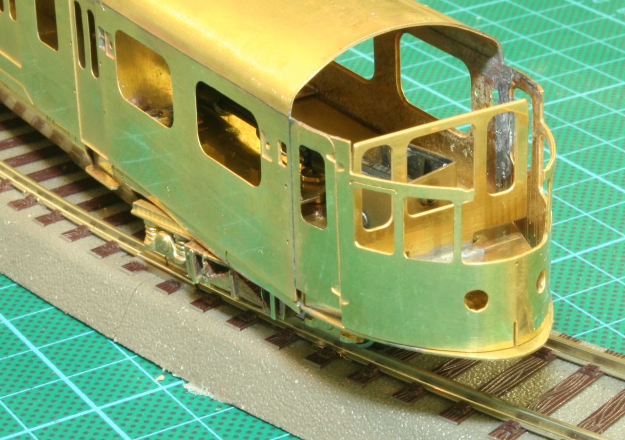

Ik snap alleen deze even niet Karst :
Had je daar die nu aangesoldeerde flappen niet beter kunnen maken door de koker open te buigen, hooguit wat soldeer toevoegen voor extra stijfheid? Of denk ik nu te moeilijk?
Karst Drenth
  • Berichten: 10490
    • Plan U op Sleutelspoor
Re: BNLS-Werkspoor - omBC 2900 van PolderModelSpoor
« Reactie #44 Gepost op: 16 November 2012, 15:10:23 »
Yep :D
Er is een randje van de koker blijven staan voor de stijfheid. Dat verlies je als je hem openbuigt :(
