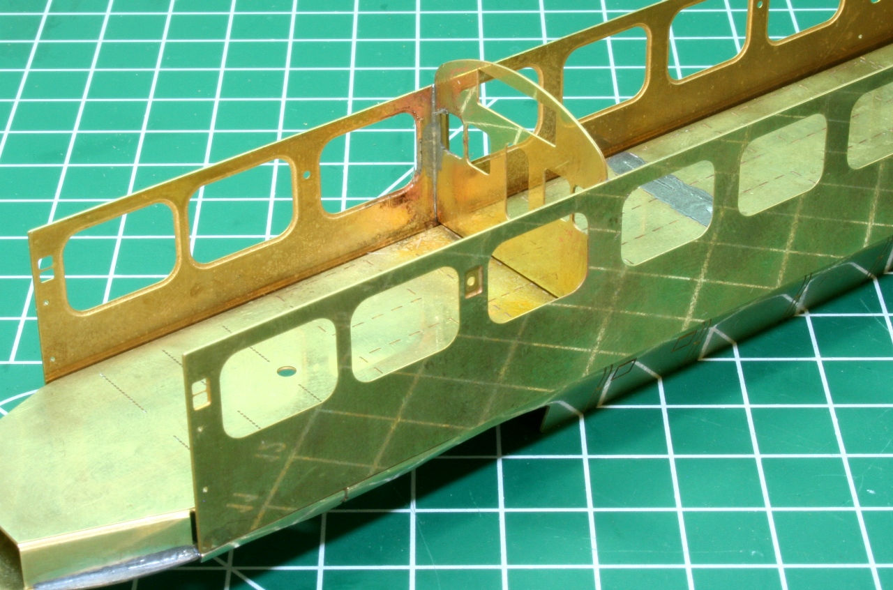

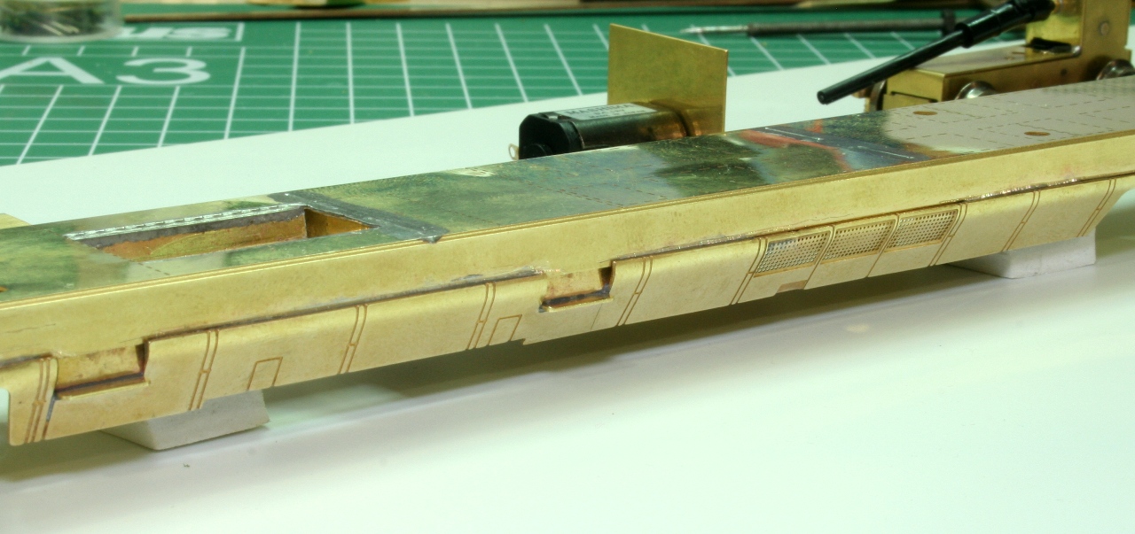

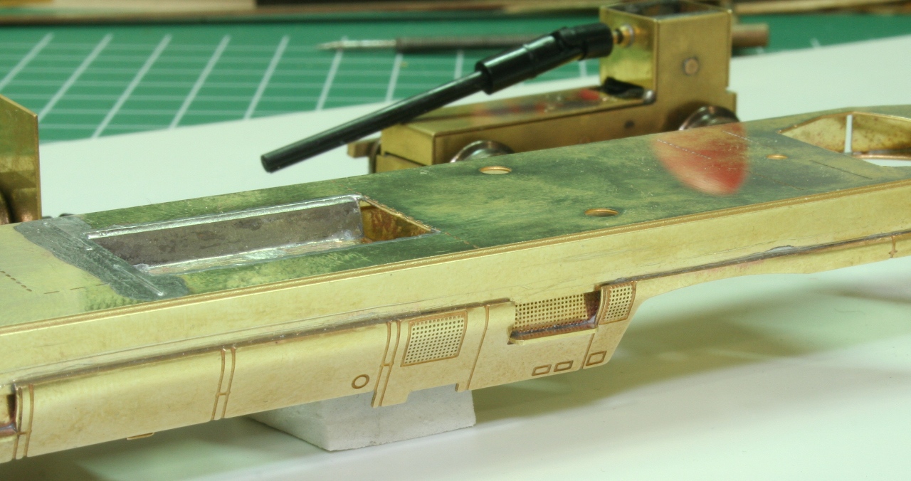

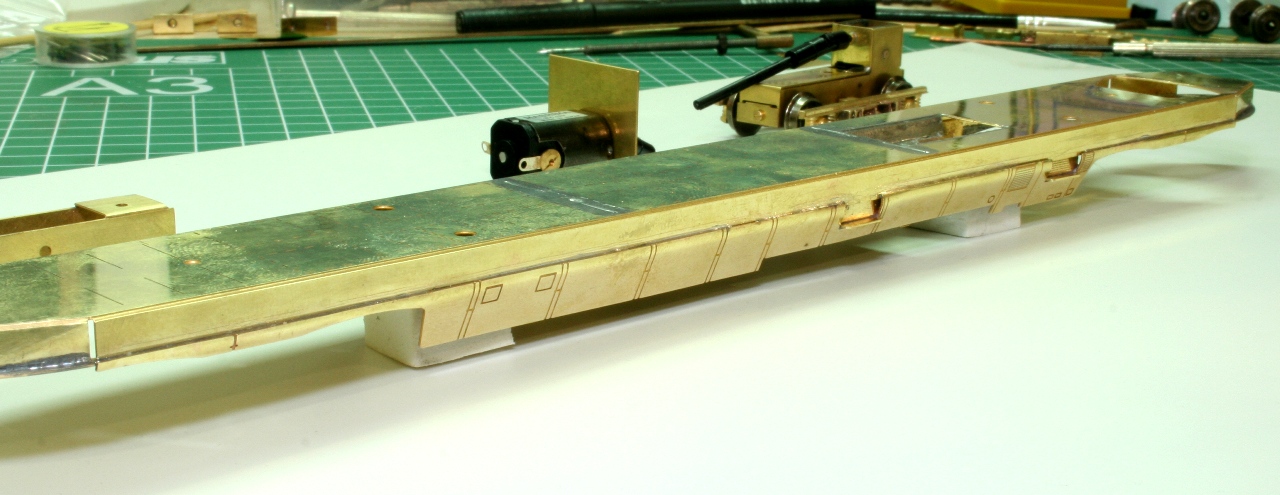

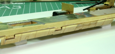

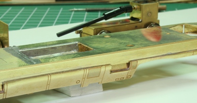

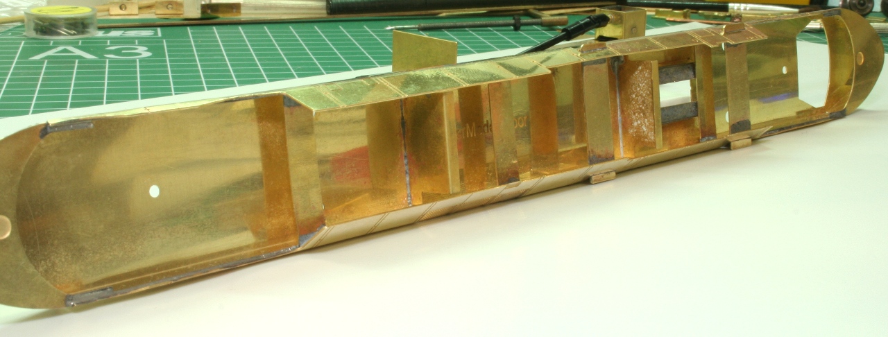

Vandaag de schorten onder de vloer gesoldeerd.
... vrij aardig gelukt. Maar wel een behoorlijk werkje.
... Eerst de schorten vast gezet met normaal soldeer bij de 2 uiterste dwarsstips. Dan zit alles recht en is het goed uit te lijnen.  Daarna eerst de puntjes bij de koppen met normaal soldeer vastgezet. En tenslotte alle naden met 145' soldeer dichtgevloeid.
... erg fraaie details en de boel past goed en is op 0.05mm na geheel recht ( gechecked met de wanden )
... bij het dichtvloeien wel hier en daar wat soldeer doorgelopen. Dat moet weg, daar anders de wand zometeen niet past. Makkelijk weg te krabben met de afgebroken achterkant van een scalpel.
Zo... dan moet ie zometeen maar eens op 'de poten' gaan staan... wordt ook weer puzzelen hoeveel opvulling er tussen rijtuig en draaistel moet ;)

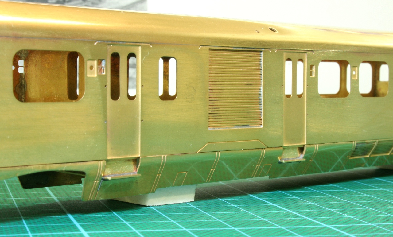

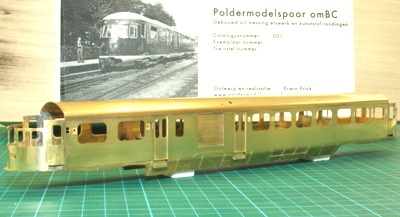

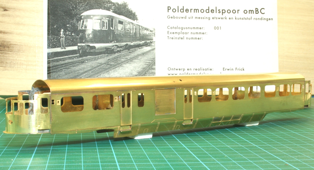

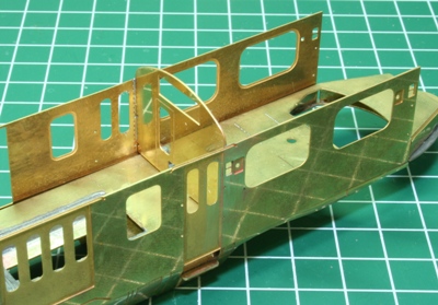

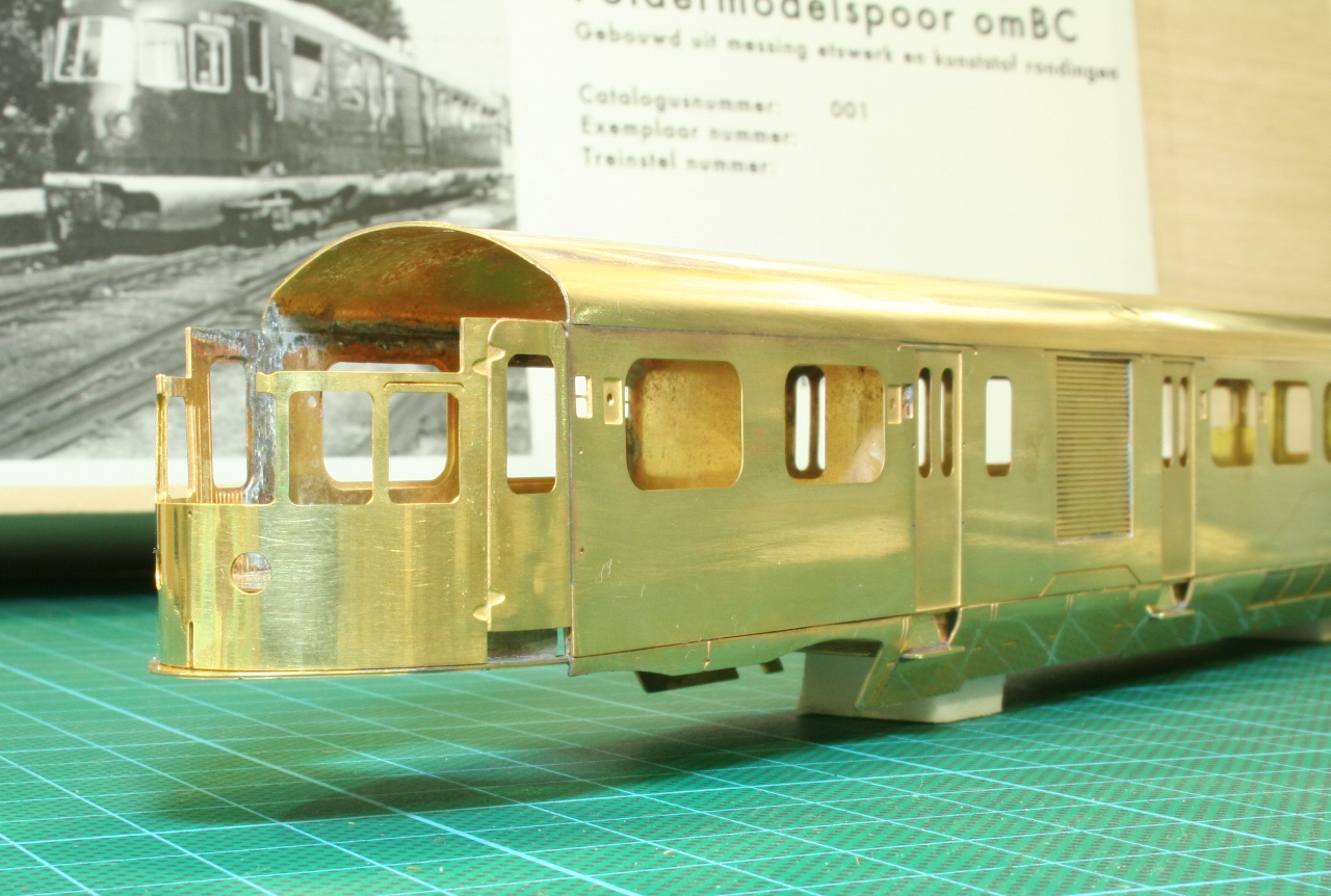

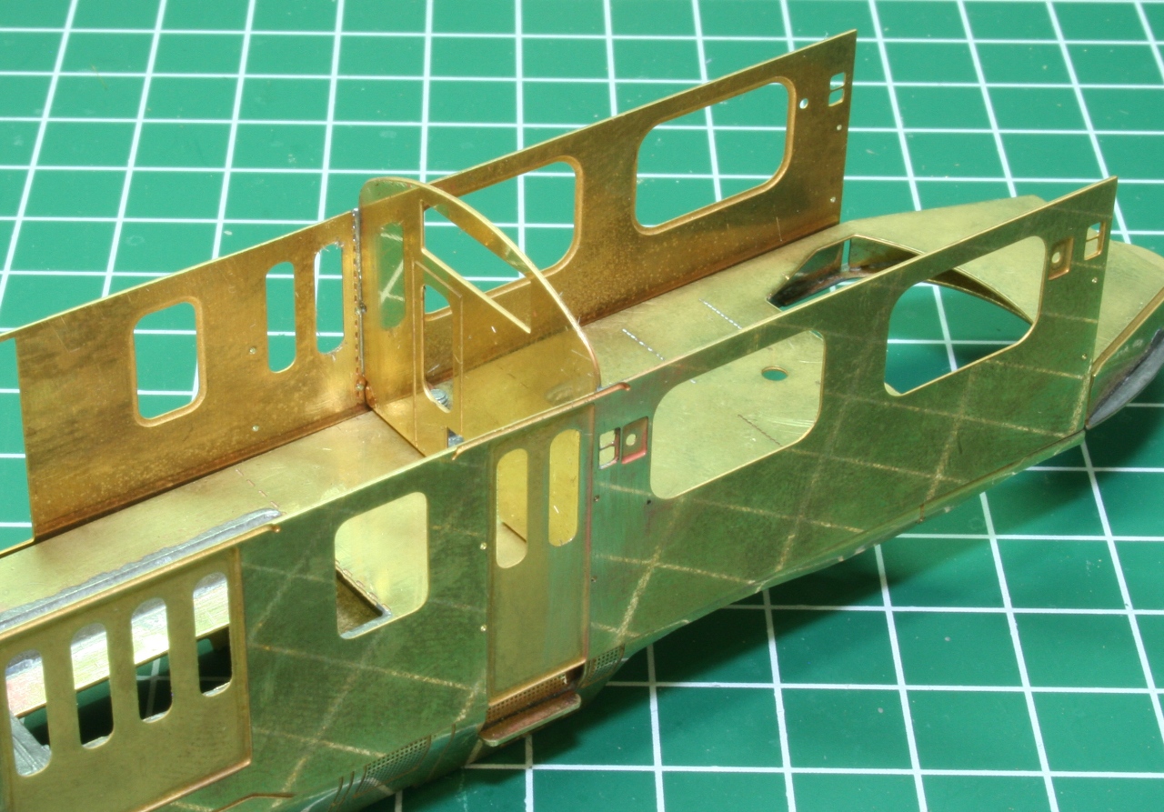

... De handleiding zegt: Soldeer de wanden aan het dak, en plaats de tussenwanden over de stippelijntjes... Nou, dat is niet echt simpel en ervaring leert, dat zonder verdere referentie of passing het geen net strak sluitend geheel wordt. Dus... de blikjes van zondag precies en uitgelijnd op de bodem geschroefd. Vervolgens kun je de wand(en) op de soldeertegel leggen, uitlijnen en vastpikken met een kloddertje soldeer aan de tussenwanden. Dan even een beetje siswater in de naad, vlammetje er op en je krijgt zulke mooie soldeerlasjes ;)
... de andere zijde... ik zat even te denken dat de deur misschien andersom gemoeten had, omdat Erwin de vouwlijnen bijna consequent naar buiten laat vouwen ( had ik dus gezien mijn ervaring niet gedaan ;) ) Overings is de passing hier perfekt (y)

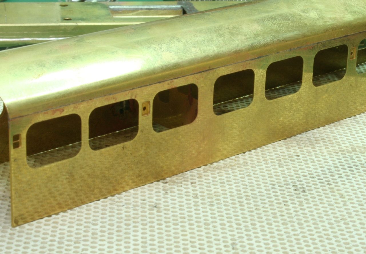

... dan komt het dak aan de beurt. Het dak is netjes voorgebogen, alleen net niet helemaal zo dat het naadloos en zonder spanning past. Oorzaak is, dat de scherpe ronding net niet helemaal in het verticale vlak uit komt. Eerst geprobeerd met de zetbank ( ja, daar is er weer 1 ;)  ;D ) dit nog te corrigeren. Maar helaas, niet voldoende 'vlees' om de vingers van de bank goed te laten pakken. Daaom het dak maar iets opgebold over een 20mm buis. Daarna past het dak spanningsvrij en naadloos. Enige nadeel: Op het hoogste punt komt het dak 0.5mm hoger uit.
( dit is overigens een kwaal die ik bij bijna alle rijtuigkits nog ben tegen gekomen. Inclusief die van Philo en Mk )
Als alles 'droog' goed past, hechten we het dak op de hoekjes met een druppie soldeer vast.
... en leggen we weer de wand op de soldeertegel en vloeien de naad dicht. Dit gaat het handigst met een vlammetje, nadat we met de bout hier en daar wat kloddertjes soldeer aangebracht hebben.  En een prachtige, nabewerkingsarme naad is ons deel ;)
... het model na een schuurbeurtje om de braampjes en evt. uitstekend soldeer van de daknaad af te halen. Vervolgens ge-CIFt en ge-CillitBanged ;)

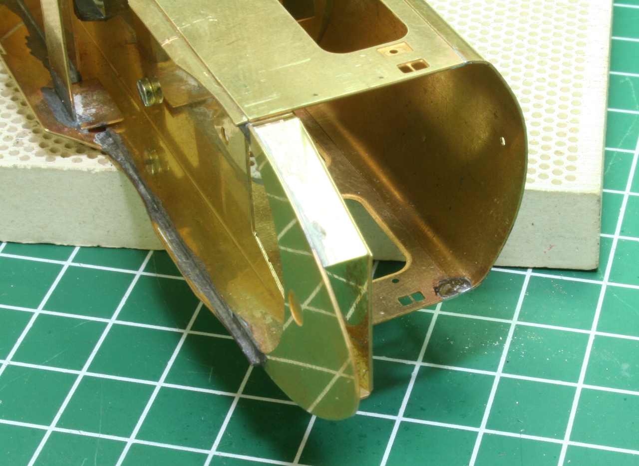

... zoals op de vorige foto al te zien ook de messing kopdelen aangebracht. Als gemak voor de bouwer heeft Erwin al de koppen voorgebogen en met een stripje vastgezet. Mooi, maarrr... de kans dat dat deel exact past met de bak is klein. zo ook bij mij niet :P Dus stripje los en kopje stomp tegen de wanden gesoldeerd met dezelfde methode als bij het dak.

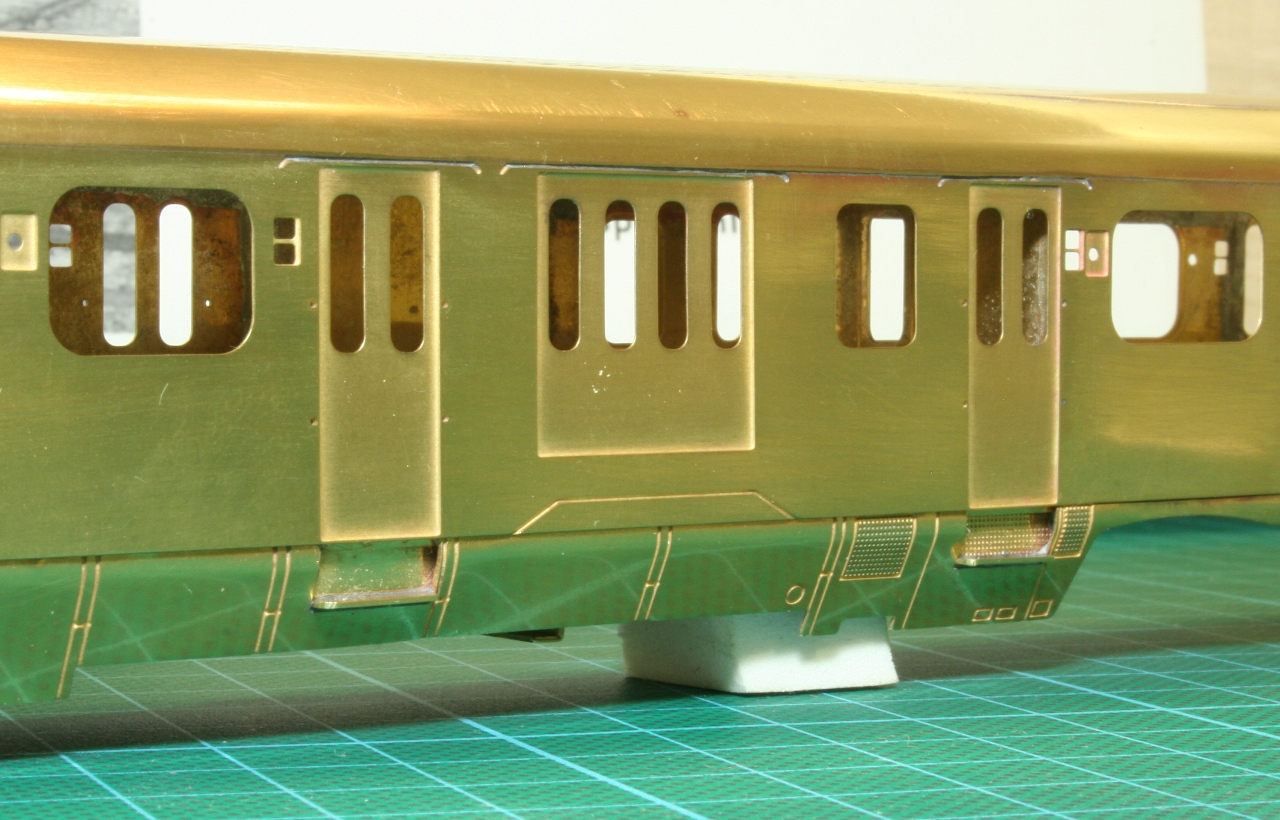

... de roldeur is een los deel dat achter de wand gesoldeerd moet worden.
... en fraaie deurpartijen ! (y)
Zo, dat was hem weer voor vanavond ;)
