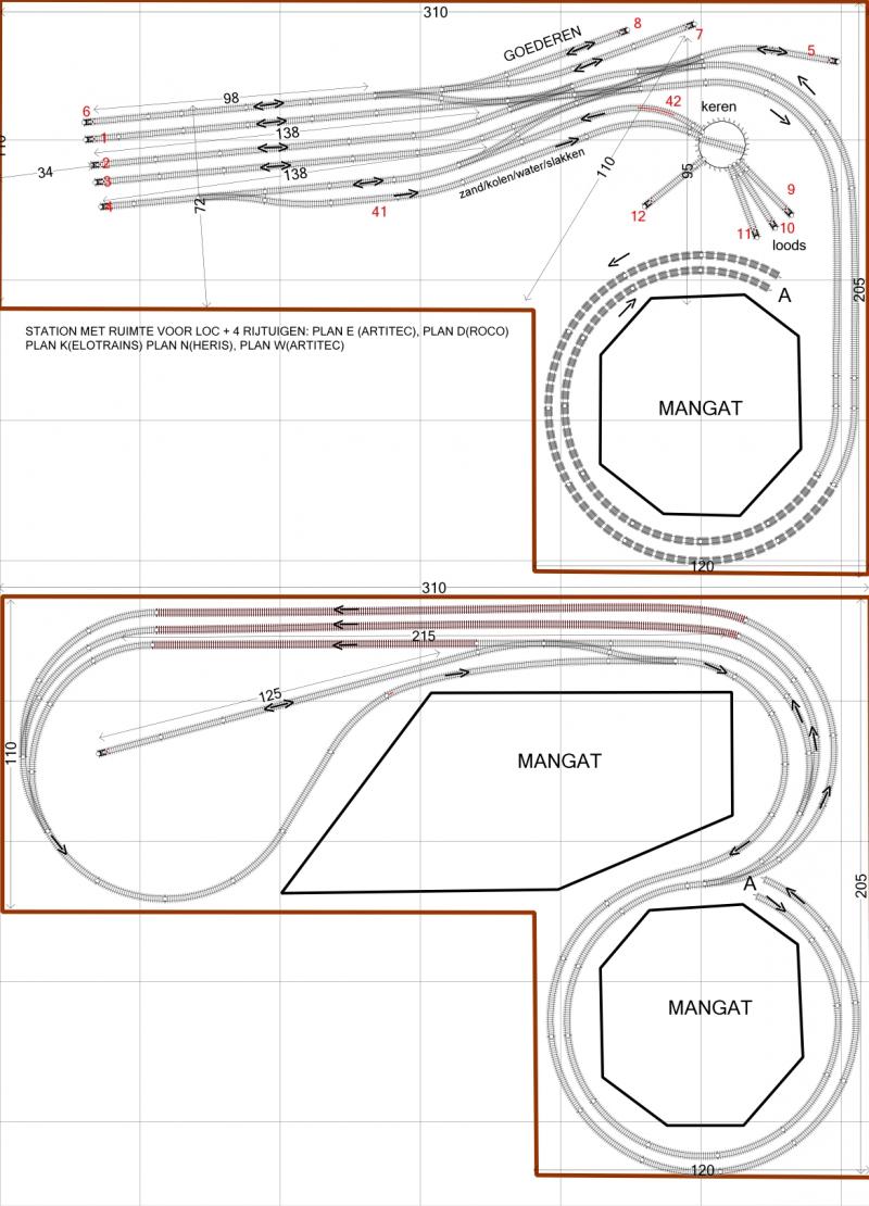

Weer een stapje verder:
Afbeelding klikbaar.
Spoor 1, 2, 3 en 4 perronsporen.
Spoor 5 en 6 opstelspoor loc's
Spoor 6 = uithaalspoor, spoor 7 en 8 goederensporen.
Spoor 9, 10, 11 en 12 depotsporen(na TP IIIc dieselloods).
Spoor 41 en 42 aan/afvoer sporen depot.
Grt, Ronald.

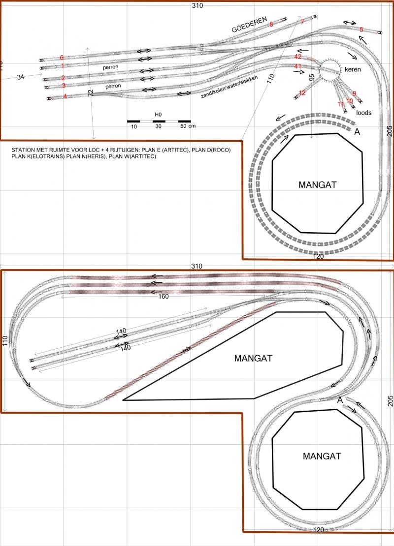

Een oplossing van Jan(44) toegepast in het schaduwstation:
Iemand anders nog verbeter voorstellen, tips, op-of aanmerkingen of andere commentaren?
Ik hoor ze graag.
Grt, Ronald.

Nu ben ikzelf nog wel niet bezig met het bouwen van een baan,maar ik zou de situatie rondom spoor 5 anders aanpakken.
Je hebt rond de aansluiting van spoor 5 nu wel erg veel engelse wissels zitten,in geval van storing levert je dat een probleem op om daar bij te kunnen.
Bovendien zou je(mijn idee) kunnen kiezen om dat engelse wissel dat spoor 5 mogelijk maakt kunnen vervangen door een normaal wissel.
Dan kan je het engelse wissel bij nrtje 42 ook vervangen door een normaal wissel,dat scheelt je er dus 2.
Qua rijwegen houd je mijn inziens praktisch de zelfde opties open,als ik tenminste kijk naar hoe je rijrichtingen zijn getekend.
Het hebben van de 2 engelse wissels voegt dus behalve potentiele ellende kunnen krijgen niet veel extra's toe.
Het is zomaar een idee,en ik weet ook niet exact wat je gedachtes zijn aangaande die nu 2 ingetekende engelse wissels.
Kortom de toelichting en mening over de voorstellen hoor ik graag,verder ziet het plan er steeds beter uit  ;)

Floris,
Heb even zitten nadenken en heb jouw verbeter voorstel ingepast:
Ben alleen nog aan het nadenken wat ik met de ruimte ga doen waar het mangat is gepland in het stationsplan. Het gearceerde gedeelte verdwijnt onder de tafel en hou hier een kaal stuk over met wellicht een afneembaar deksel.
Als iemand ideeën heeft hoor ik die graag net zoals opmerkingen en andere voorstellen.
Grt, Ronald.

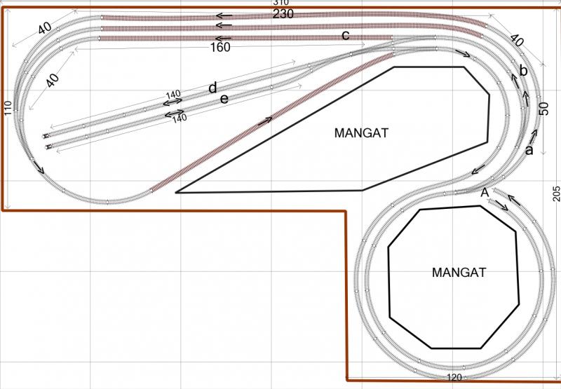

  • Berichten: 2105
Re:Groenewoud 2.0/2.1
« Reactie #20 Gepost op: 10 October 2012, 12:53:06 »
Die laatste aanpassing rond spoor 5 heeft je 2 engelse wissels bespaard, maar ook rijmogelijkheden weggenomen.
Op zich zijn de meeste opties nog wel afzonderlijk mogelijk, maar drukker verkeer is niet meer mogelijk.
In de oude situatie kon er b.v. een trein binnen komen op de bovenste sporen, en 1 vertrekken van de onderste.
Of 1 vertrekken/binnen komen van de onderste, en via de bovenste spoor 5 beschikbaar blijven voor gebruik.
Of dat ook echt een probleem gaat worden hangt er van af hoeveel je gelijktijdig wilt rijden.
Roelco

@ rjr
Zoals je zelf al opmerkt is alles nog steeds mogelijk,het kost enkel wat moeite.
En juist mede omdat het je moeite gaat kosten geeft het potentieel extra rangeerbewegingen,het maakt je baan levendiger(is mijn idee tenminste)
Bovendien zal er qua reizigers treinen nooit massaal bedrijf plaats vinden denk ik(corrigeer me gerust)
Het is en blijft een kopstation,nu met extra uitdagingen  ;)
Afijn tot zover mijn verduidelijking/aanvulling op het geheel   ;D

Heren,
Dank voor het meedenken.
Zoals jullie al zeiden is er geen intensief verkeer mogelijk en dat klopt.
Mijn bedoeling was om met max. 3 á 4 treinen te rijden per tijdperk.
In TP IIc heb ik de keuze uit de volgende stammen: 4 x bolkop + stalen D, 5 x coupérijtuigen, 2 x bolkop + 2 x houtenrijtuigen + D 7571, Mat'24 en diverse goederenwagons.
In TPIIIa/c heb ik de keuze uit de volgende stammen: 4 x Plan D(blauw), 4 x Plan D(turkoois), 5 x Plan E en Mat'54-2 +4) en diverse goederenwagons.
In TPIVa heb ik de keuze uit de volgende stammen: 4 x Plan D, 5 x Plan E, 2 x K + 2 x N + D en 2 x Plan W als spits/versterkings rijtuigen en Mat'46-2
In TP IVb/V kan ik kiezen uit 4 x ICR, ICM-3, DD AR en diverse goederenwagons.
Om bovenstaande in te passen rijdt er dus max. 4 treinen, 1 sneltrein - 1 stoptrein - 1 x spitstrein, en een  goederentrein waarbij steeds de stopper als eerste binnenkomt gevolgd door de spitstrein en sneltrein. deze treinen vertrekken in omgekeerde volgorde.
Hierdoor ontstaat er ruimte om de loc's van en naar spoor 5 te rangeren en kan de goederentrein binnenkomen en afgerangeerd worden.
Op deze manier houd je het geheel overzichtelijk en wordt het niet te druk qua treinen en kun je op je gemak rangeren.
Grt, Ronald.
Grt, Ronald.
  • Berichten: 2105
« Reactie #23 Gepost op: 11 October 2012, 11:52:06 »
Als dat je idee is dan kan de aanpassing inderdaad zonder problemen.
Ik ben zelf ook met een kopstation bezig, maar vindt het juist leuk als ik een trein weg kan sturen terwijl er op dat moment ook net 1 binnen komt, of bij mij kan het zelfs dat er 2 treinen gelijktijdig binnen komen, dan wel 2 gelijktijdig weggaan, of welke combinatie daarvan dan ook.
Maar dat is een keuze. En als je kiest voor een rustig treinverkeer, dan is de tweede oplossing inderdaad rustiger.
Roelco

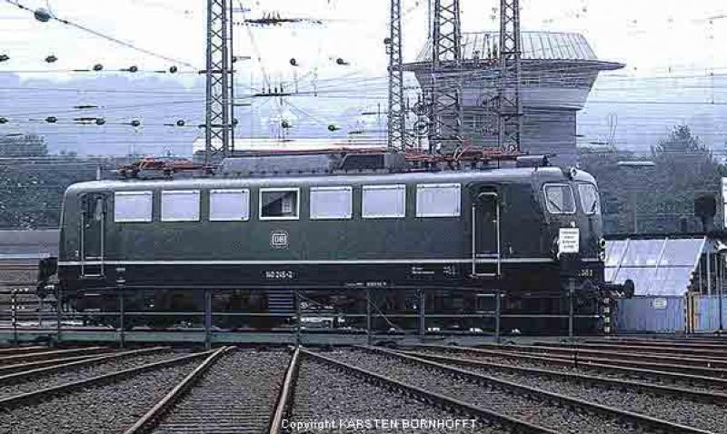

Zoals je ziet is er in het plan een draaischijf aanwezig dus er is stoom aanwezig.
Grt, Ronald.
Oh ja...... ???
bron: http://www.wuppertal-vohwinkel.net/6-eisenbahn/betriebswerk.htm

@ Jeroen,
Je hebt gelijk,  het hebben van een draaischijf hoeft niet te betekenen dat er met stoom gereden wordt. Bij mij wordt de draaischijf alleen voor stoom gebruikt.
@Auke,
