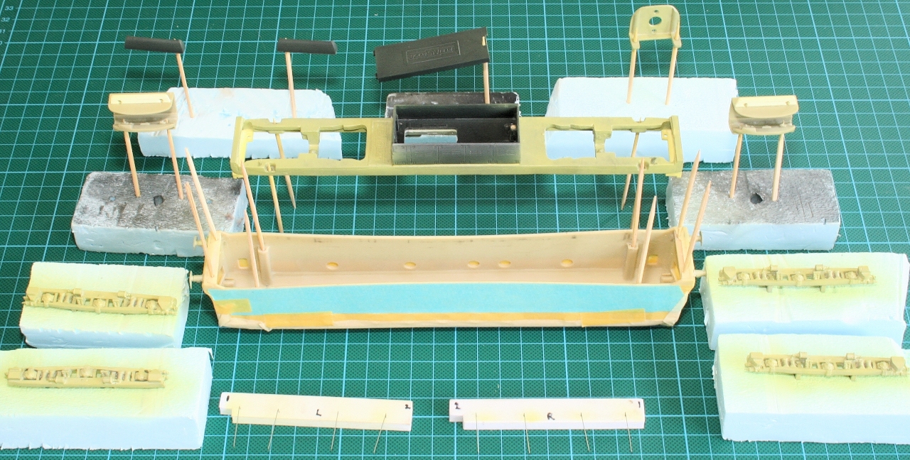

Zo, na de politieke beschouwingen
weer verder...

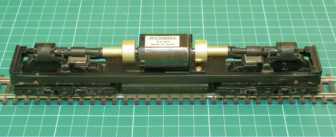

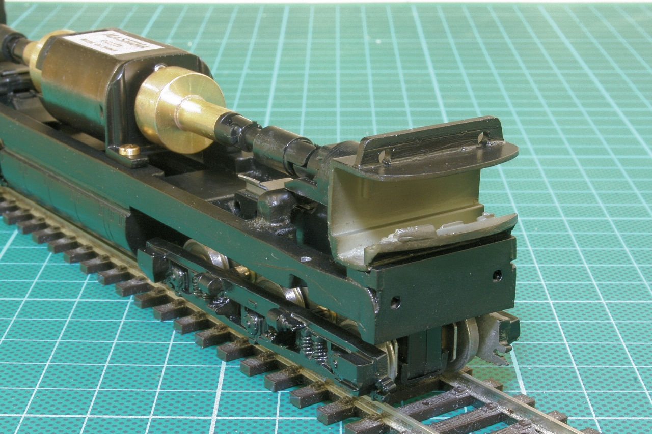

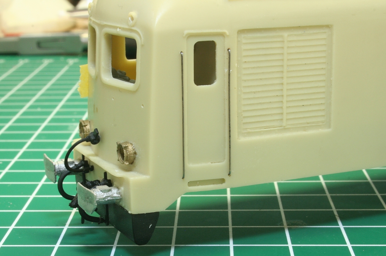

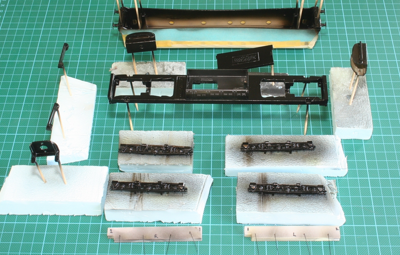

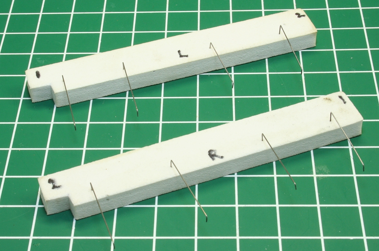

... 8 handrails gebogen van 0.3mm verenstaal...
... omdat niet alle gaatjes op dezelfde afstand zaten... de steuntjes maar op volgorde in een stukje schuim geprikt, ook om...
... ze tijdens het spuiten niet kwijt te raken
Alle onderdelen die zwart moeten worden voorzien van Phildie washprimer...
... en na een uurtje ook in de zwarte Phildie lak
Nu eerst even 'uitdampen' en dan de blanke Philo-finish er op, ook van Phildie. Daarna het chassis definitief opbouwen
Wordt vervolgd...

Zo,
Lak droog
... en dan kun je natuurlijk niet wachten om te zien hoe het geheel er uit ziet....
Best wel chique zo in het zwart

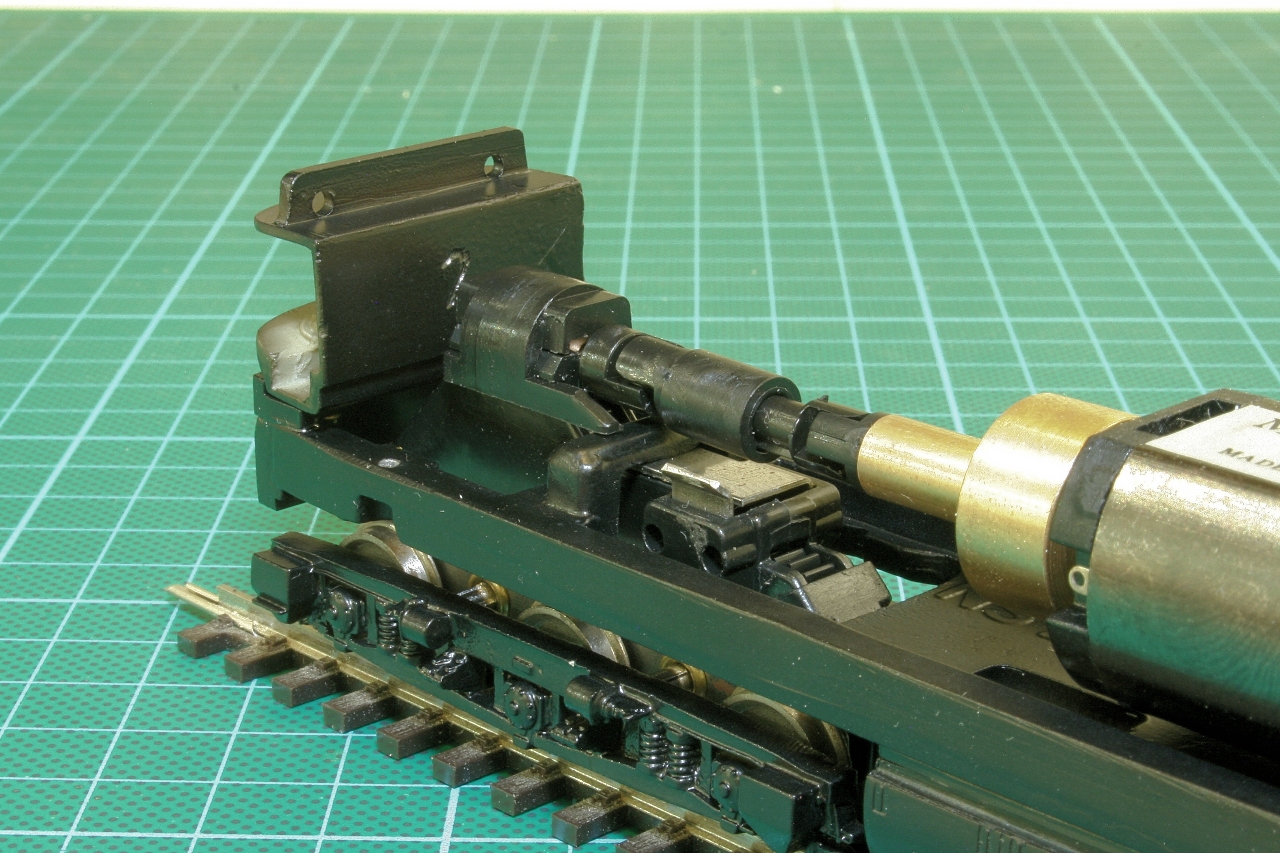

... dan ook maar even de cabines er op
... interieurtje krijgt uiteraard nog een kwastje verf
... hoe weinig speling er maar is... maar het past perfect !
De frameplaten van het draaistel moeten natuurlijk ook nog zwart... maar eerst komen de andere wielen ....
Wordt vervolgd...

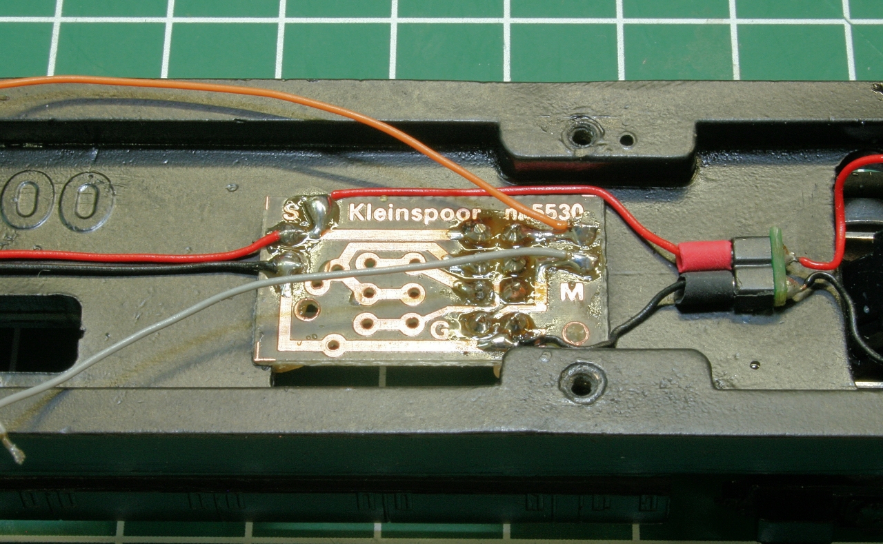

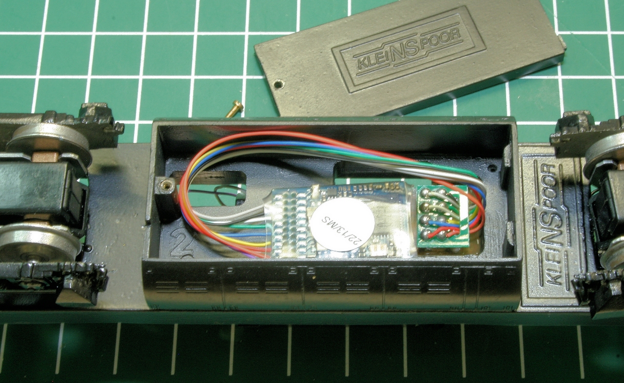

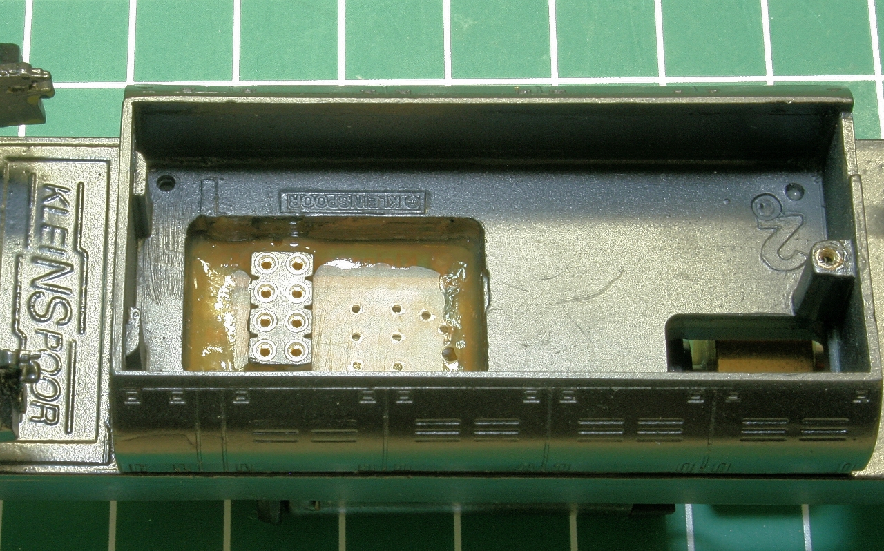

Niet veel tijd gehad vandaag... ( moet je maar niet in slaap vallen op de bank Drenth
Maar... als de lak droog is, het frame en aandrijving gemonteerd, dan moet het ook rijden...
... daarvoor hebben we electronica nodig

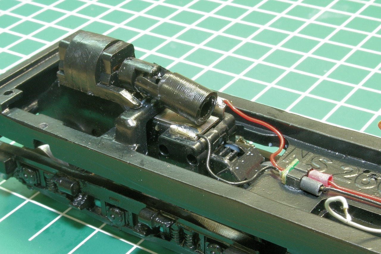

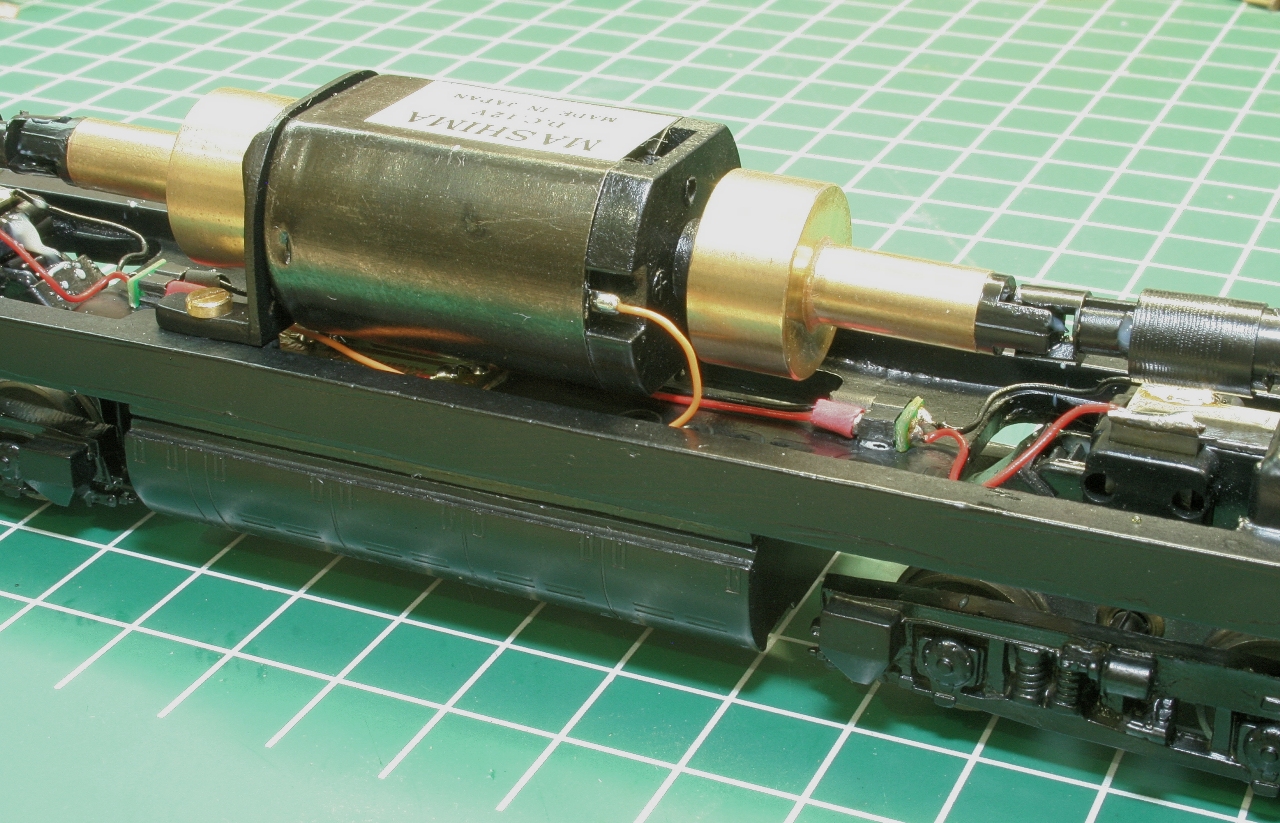

Het door KleiNSpoor bijgeleverde printje wordt iets anders dan bedoel gemonteerd. Dit kon omdat ik het gat mooi ruim uitgefreesd had
Eerst met secondenlijm vast getackt, daarna met tweecomponentenlijm gefixeerd.
... aan de bovenkant ziet het er dan zo uit. Rechts de stekerverbinding naar het draaistel. De grijze en oranje draad gaan naar ...
... de motor
Het printje zit prima verborgen onder de motor en ( nog ) geen draden wirwar.
... detail van de bedrading naar het draaistel. Daar dit nog weer los moet vanwege de nieuwe wielen, is een stekerverbinding wel handig
... en dan kan de decoder mooi in het bakkie ! Het afdekplaatje ligt al klaar
... en dan maar rijden. Hier een impressie van rijstap 1 met CV2 op 3. Kan dus nog langzamer en doet dat ook
Schokvrij en geruisloos bij lage snelheden. Bij hogere snelheden hoor je de droge aandrijving. Ik had alleen de cardanassen en -lagers gesmeerd
Wordt vervolgd...
