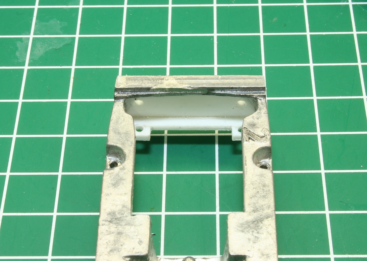

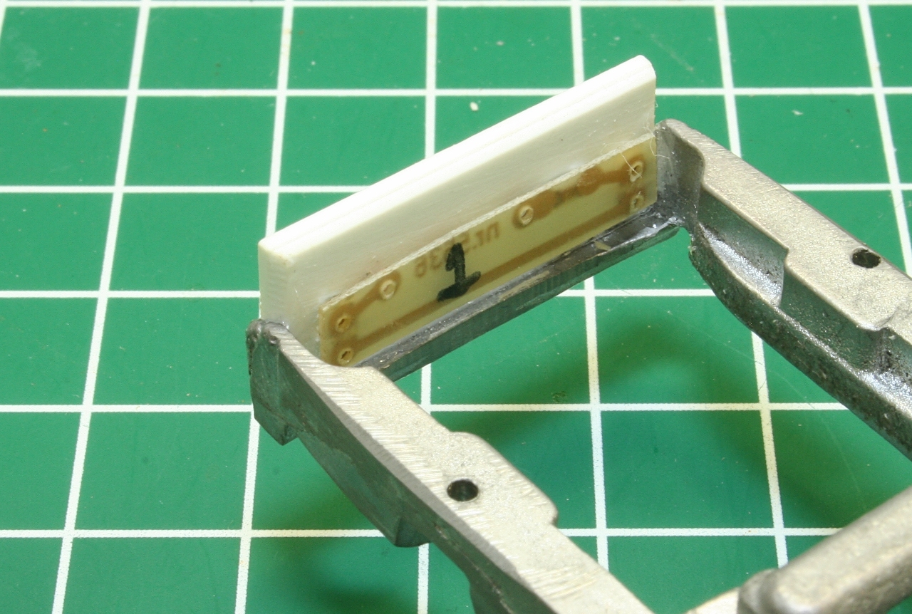

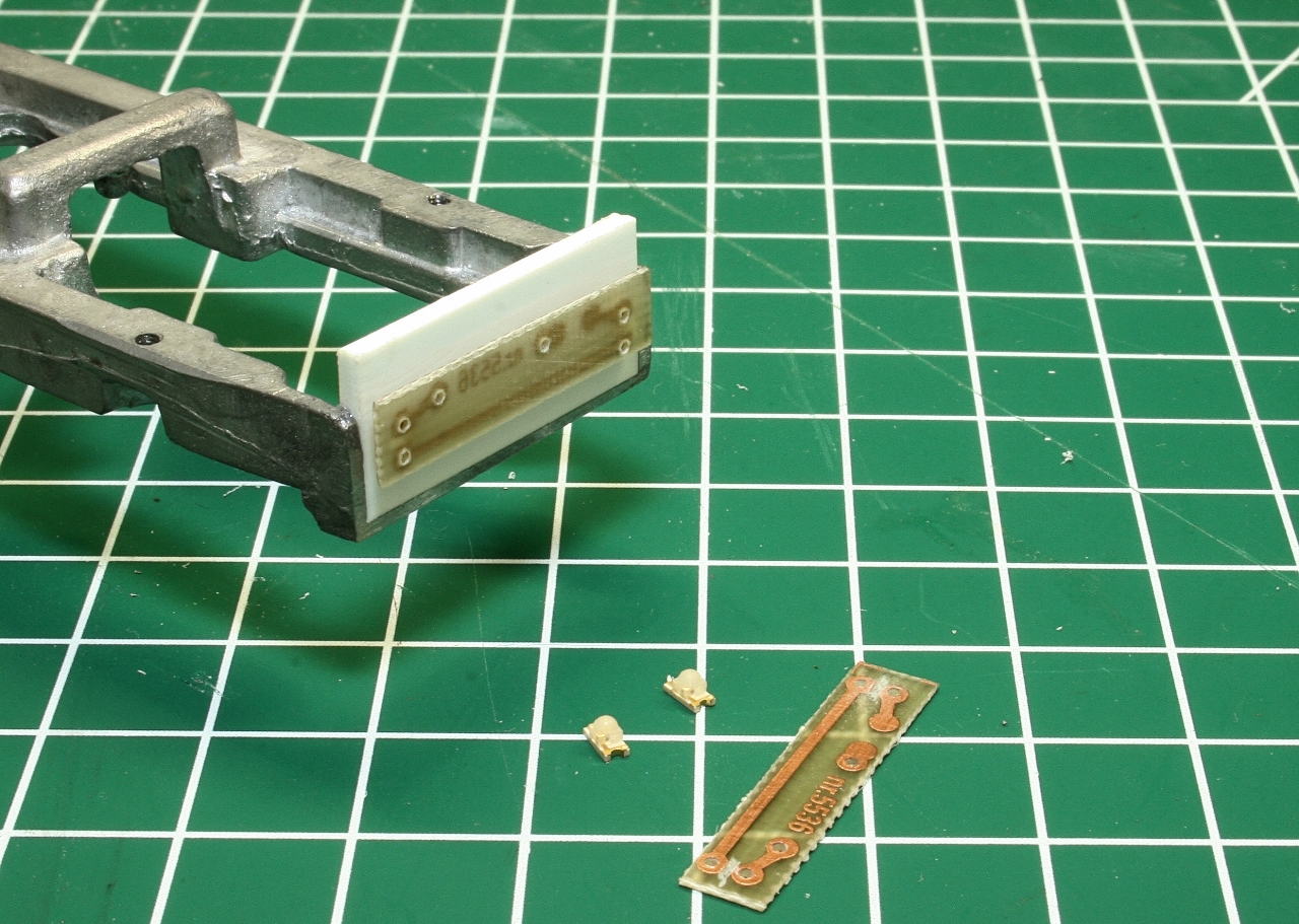

tja... sound...  ;D ;D :-\
Anyweeee... Eerst maar eens de lichies maken ;)

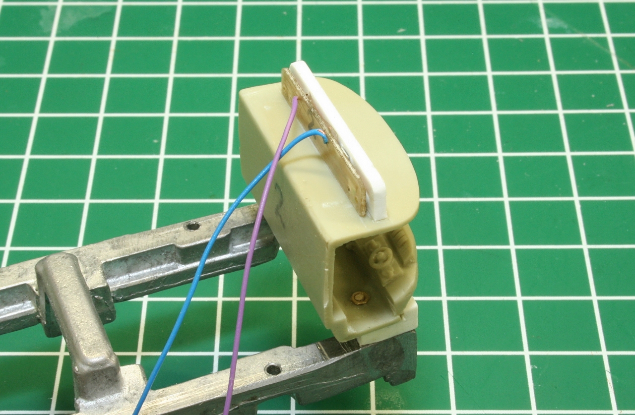

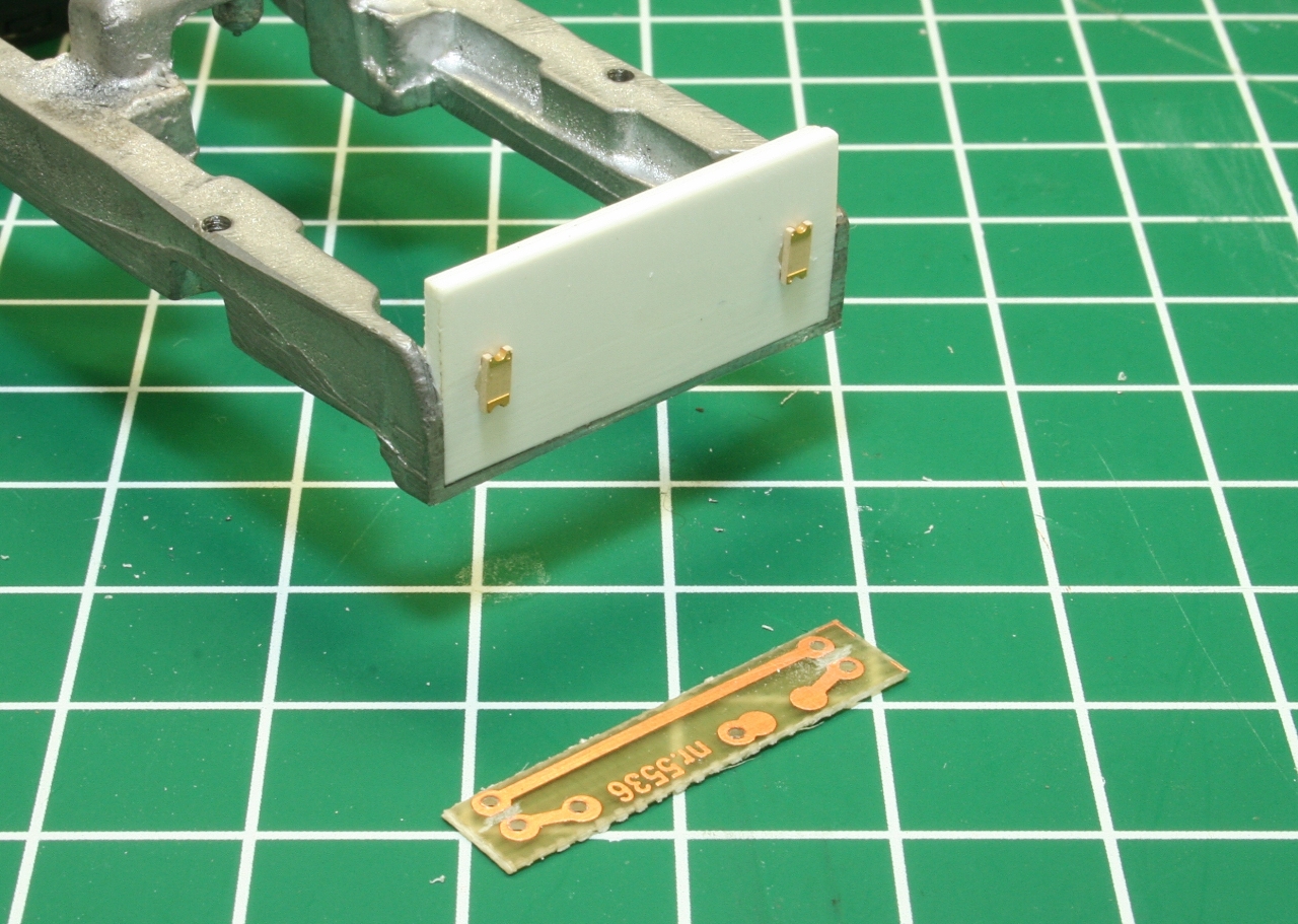

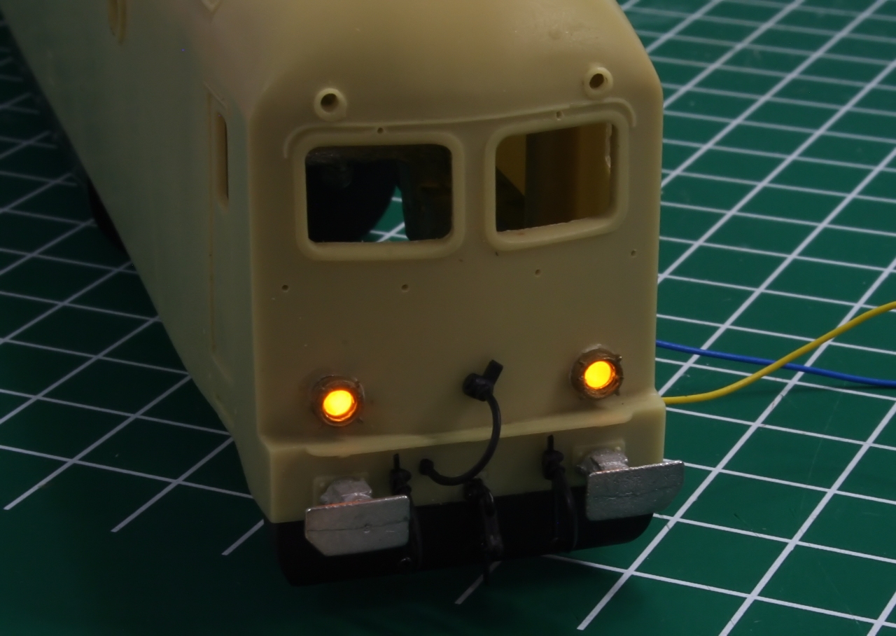

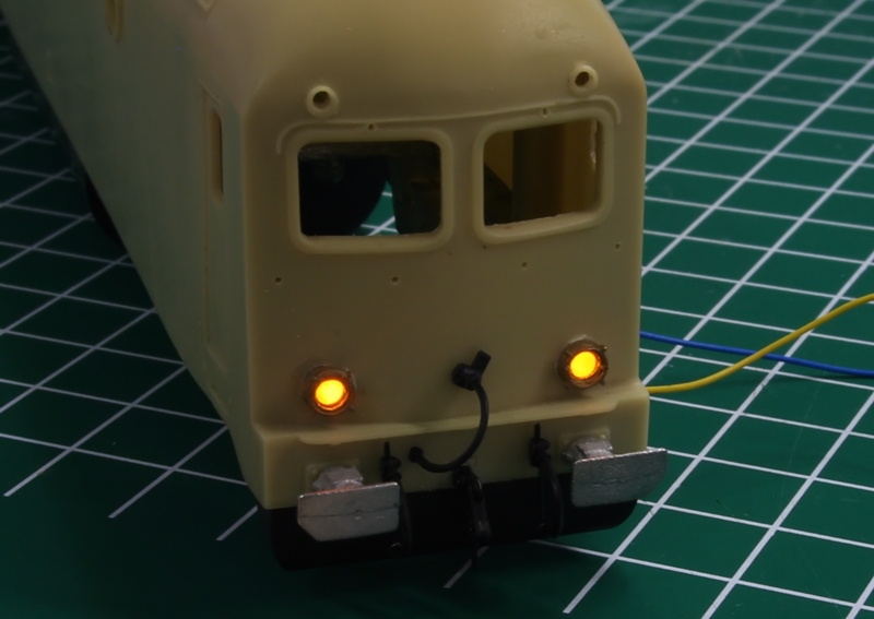

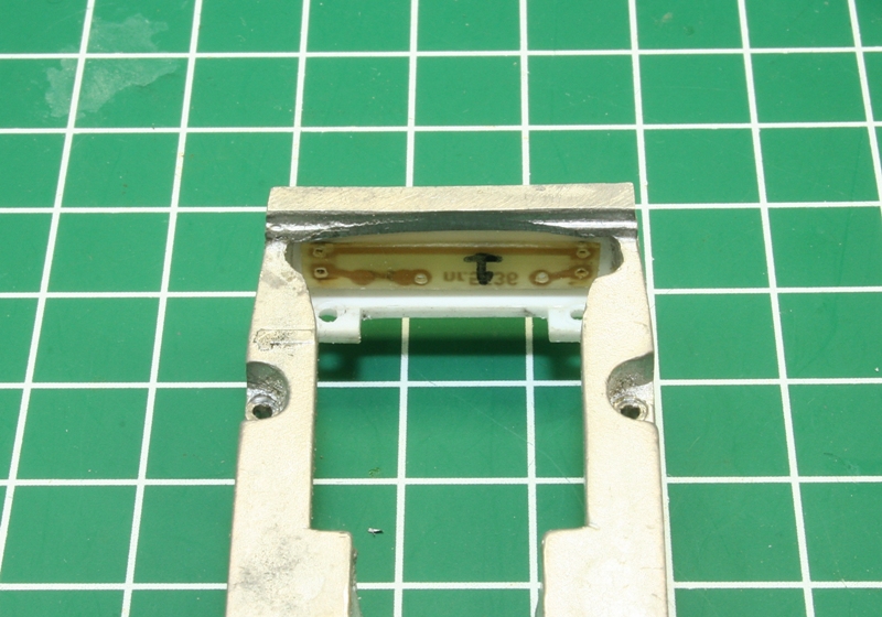

... 1206 SMD ledjes met lensje gebruik ik eigenlijk altijd ;) Ook het Kleinspoorprintje komt weer tot inzet ;) Boven in de foto is er al een printje 'gemonteerd', weliswaar aan de verkeerde kant, want...
... om de SMD's precies pas te maken, steken we ze eerst aan de verkeerde kant in de gaatjes, doen er een druppie Bison Bond op, dan het printplaatje mooi positioneren en een pufje activator doet de rest...
.. nadat de lijm hard is, kunnen de ledjes met het plaatje weer uit de gaatjes gedrukt worden en aan de koperzijde van de print gesoldeerd worden.  Het weerstandje is een 0805 SMD van 10kOhm.
... en dan past het mooi aan de binnenkant van het wandje...

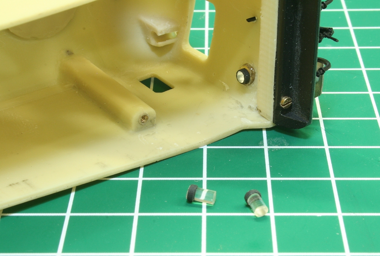

... de lensjes steken nu mooi in de gaatjes ( goed kijken, dan zie je ze zitten :P )

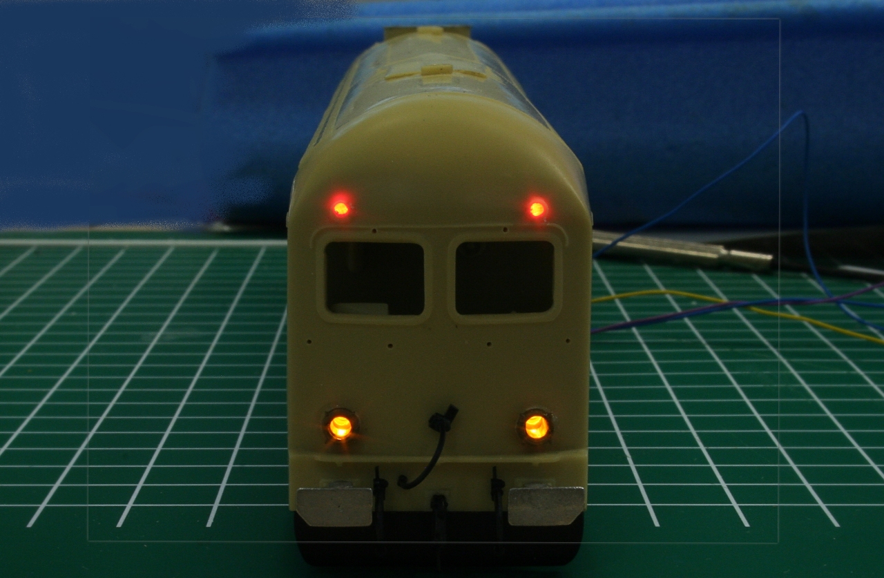

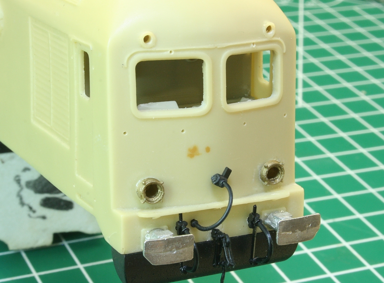

... omdat de LEDs nu aan het frame zitten, moet er dus iets bedacht worden om het licht mooi in de frontseinen te krijgen, zonder gelijk de hele loc van binnen te verlichten. 2mm dikke lichtgeleider doet het werk en een stukje krimpkous aan de binnenkant voorkomt lichtlekkage.
... de seinen ontstoken... mooi decent licht  8)
Wordt weer vervolgd.. :D

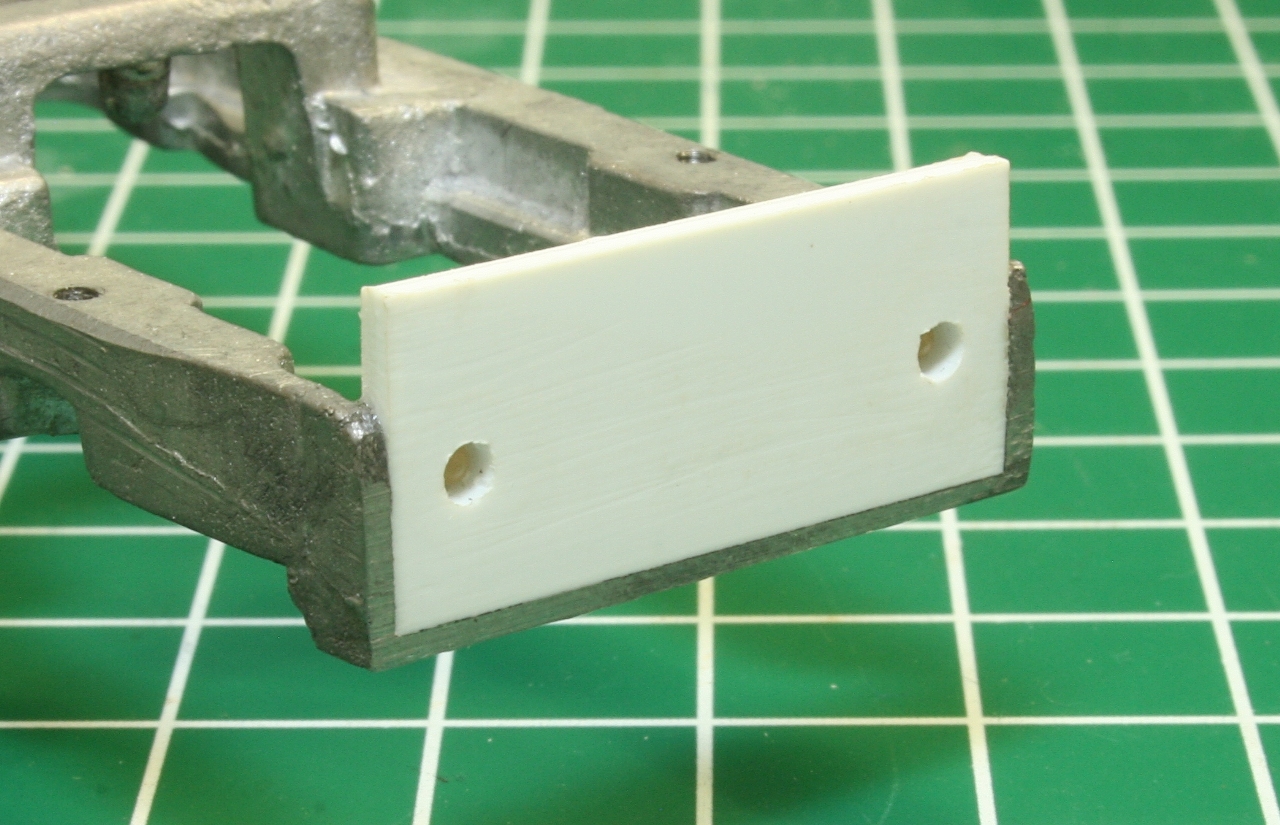

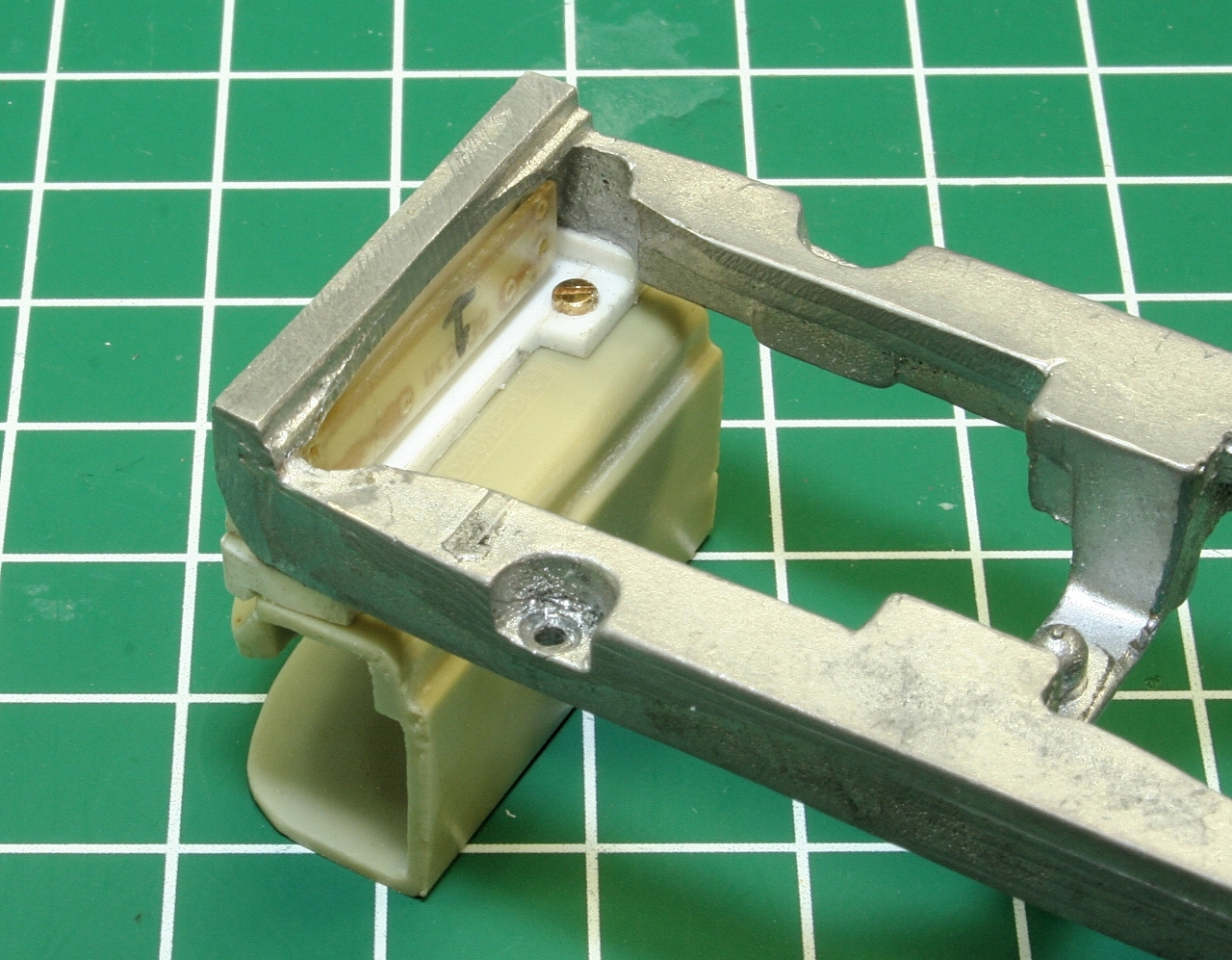

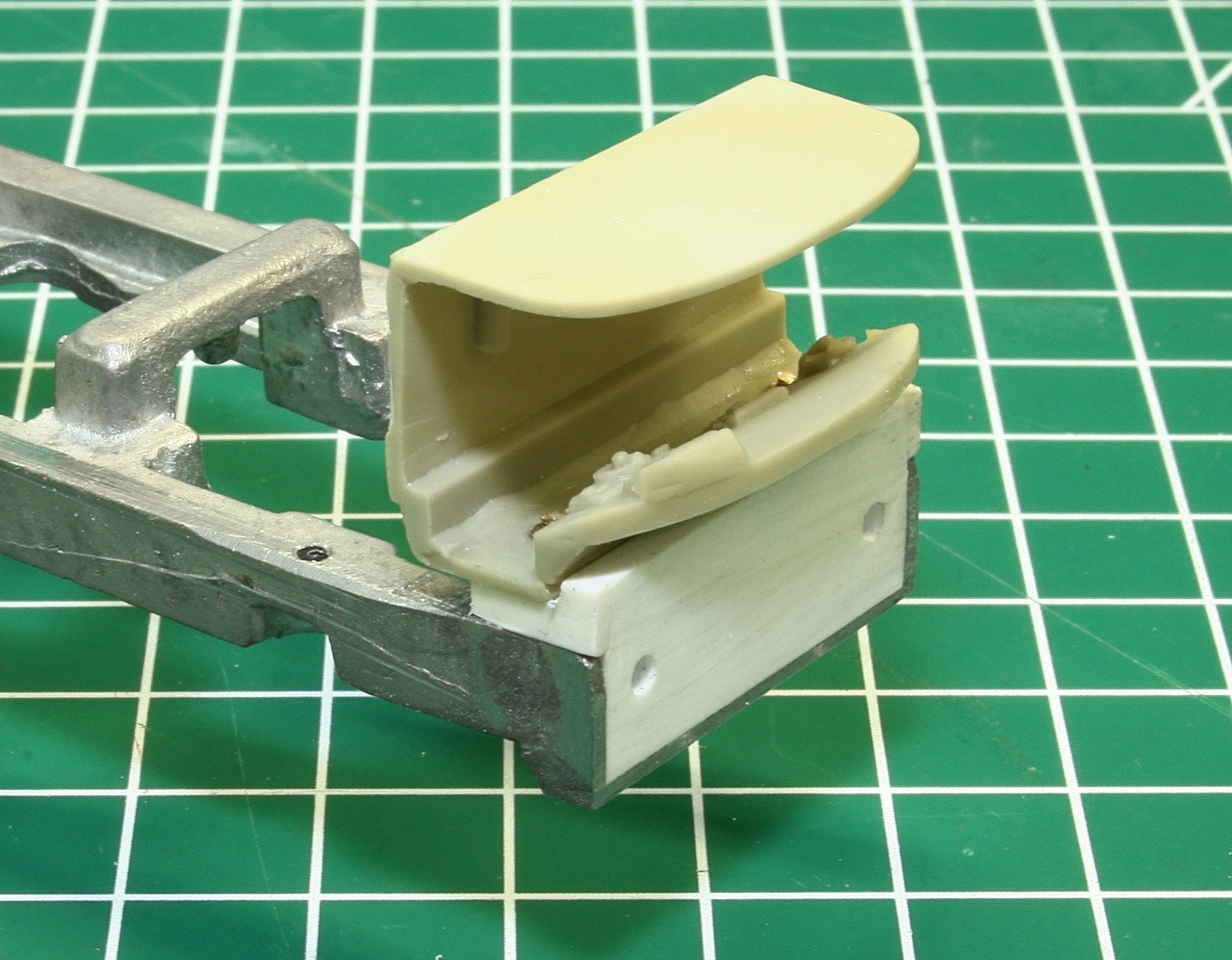

Weer lekker verder 'geBeeld' vanavond :)

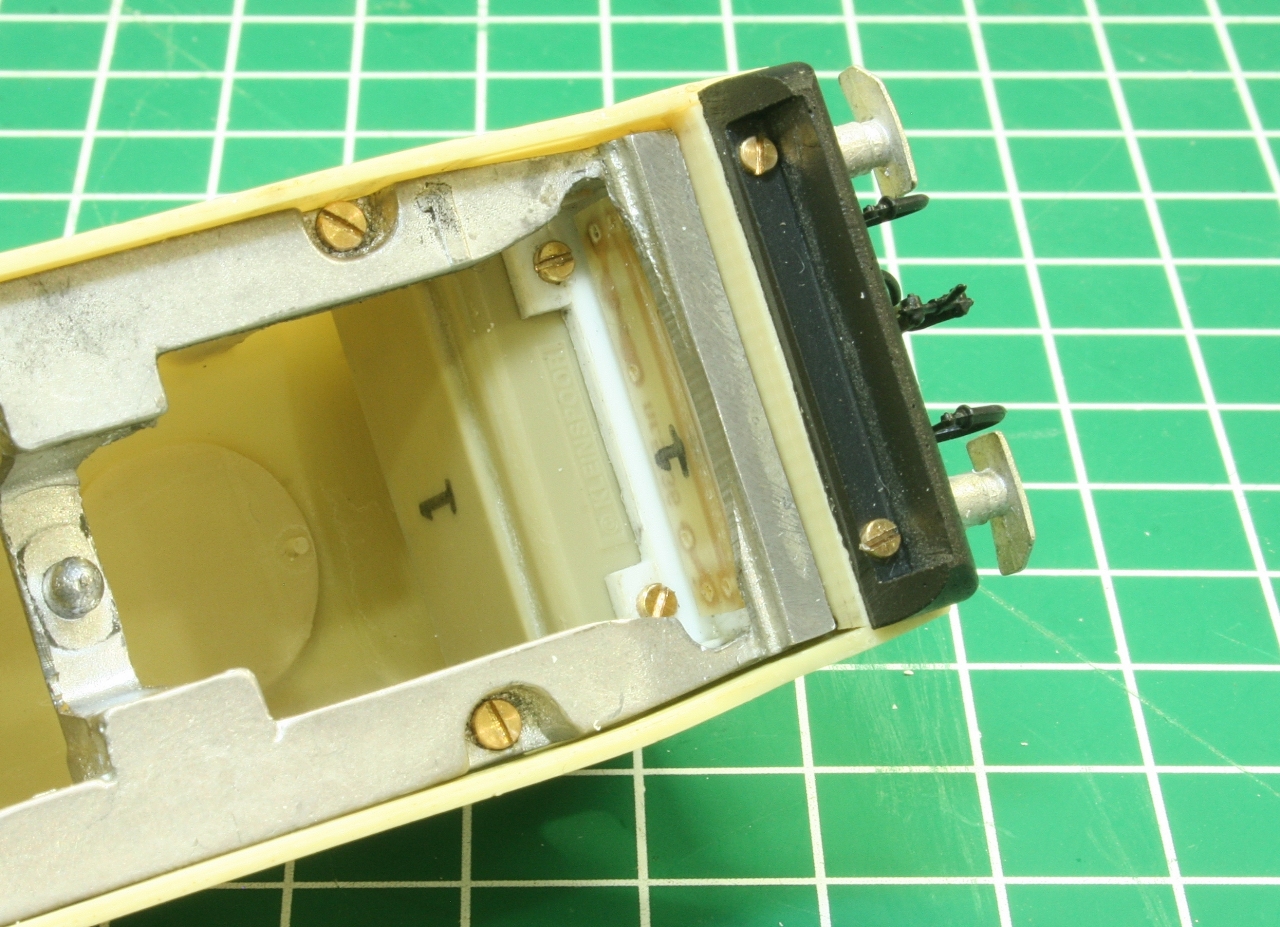

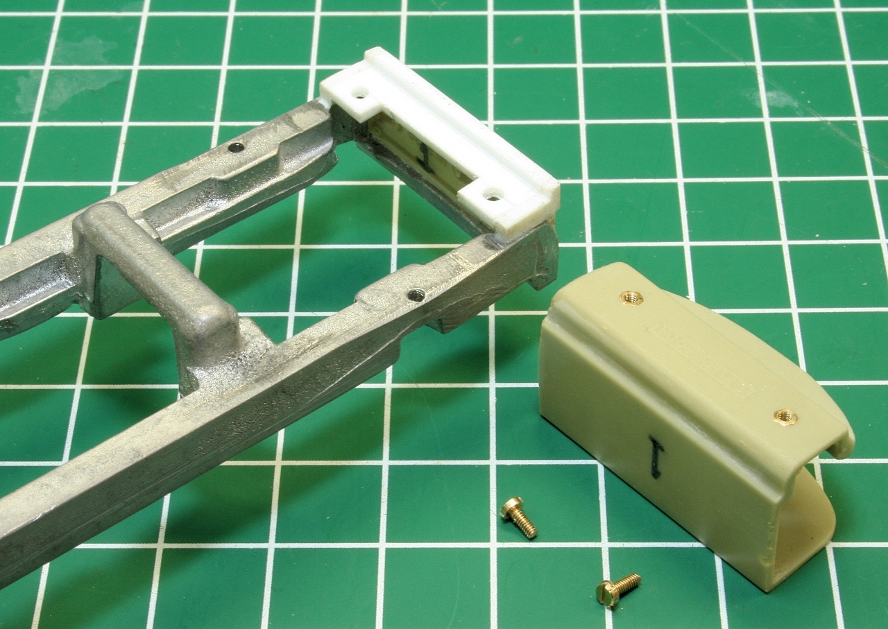

De cabineinterieurtjes lagen nog te wachten. alleen hebben die ook geen enkele houvast aan iets... dus...
... steuntjes gemaakt aan de bovenkant van de frontpaneeltjes...
... printplaatje past nog precies :P  8)
... door de gaatjes van de steuntjes heen, gaatjes geboord in de bodem van het interieur. M1.2 moertjes ingelaten...
...  zodat ze netjes vastgeschroefd kunnen worden.
... staat wel lekker zo ;)
... maar hier is waar het om ging: Interieur zit netjes pas en vast in de kap !
... en zo zit het dan allemaal gemonteerd.
De interieurs moeten demonteerbaar zijn, omdat anders de kap niet op het frame kan. Heb nu al gemerkt, dat slechts 1 interieur gedemonteerd hoeft te worden, de andere kan er dan netjest uitschuiiven !  8)

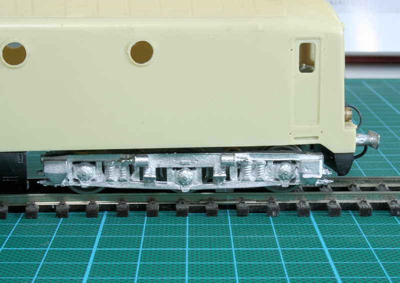

Citaat van: een ander forum
...ik heb de kit nog in aanbouw liggen, en loop tegen een paar puntjes aan.

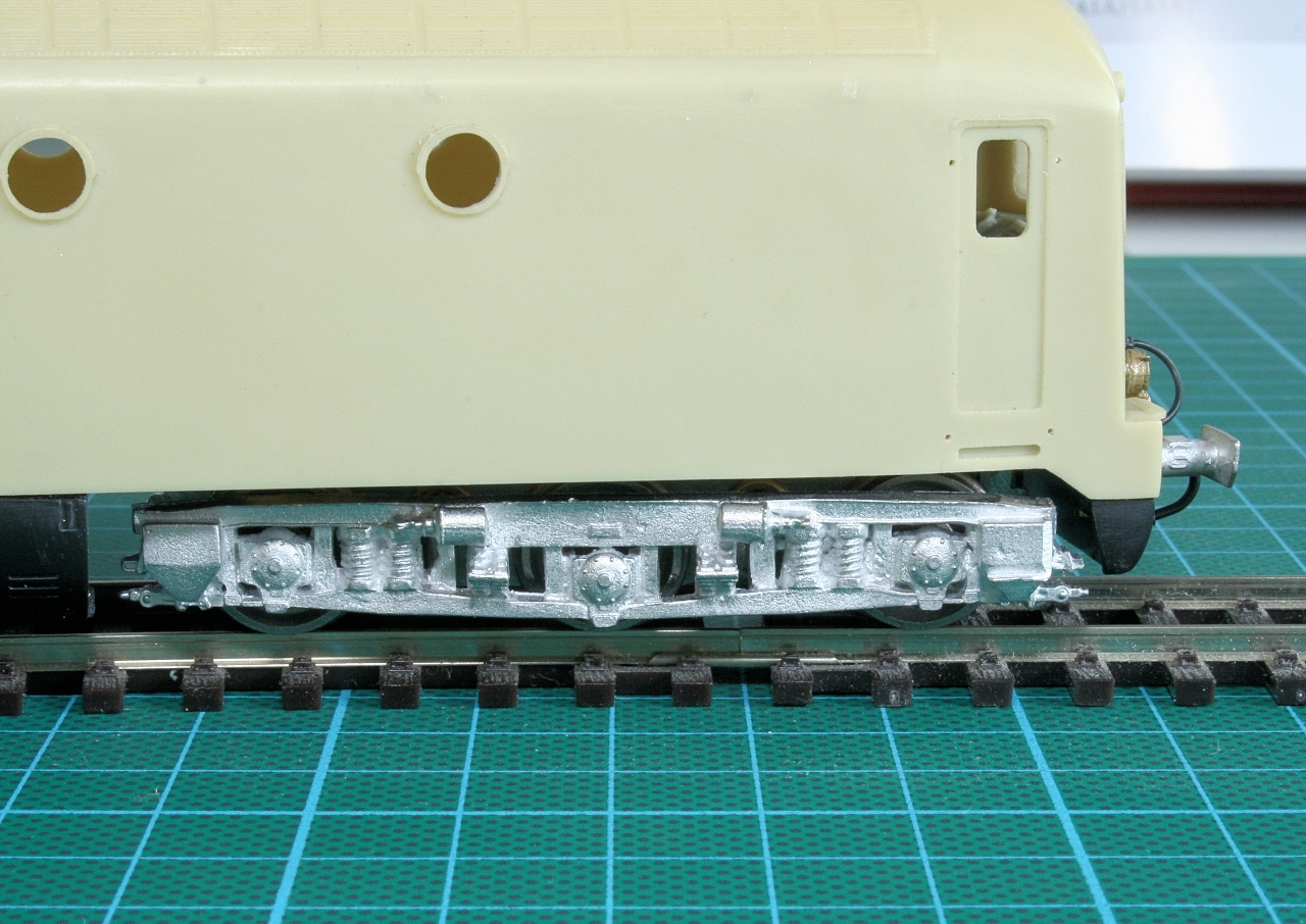

Hoeveel speling heb je tussen de draaistelzijkanten en de frontschorten?
Bij mij loopt dit aan, en ik wil nog niet de draaistelzijkanten in korten...

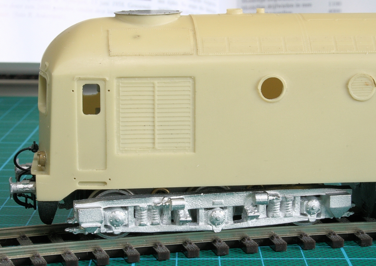

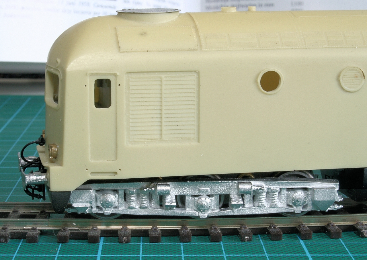

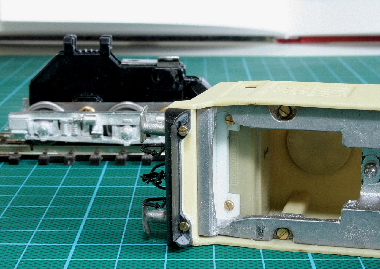

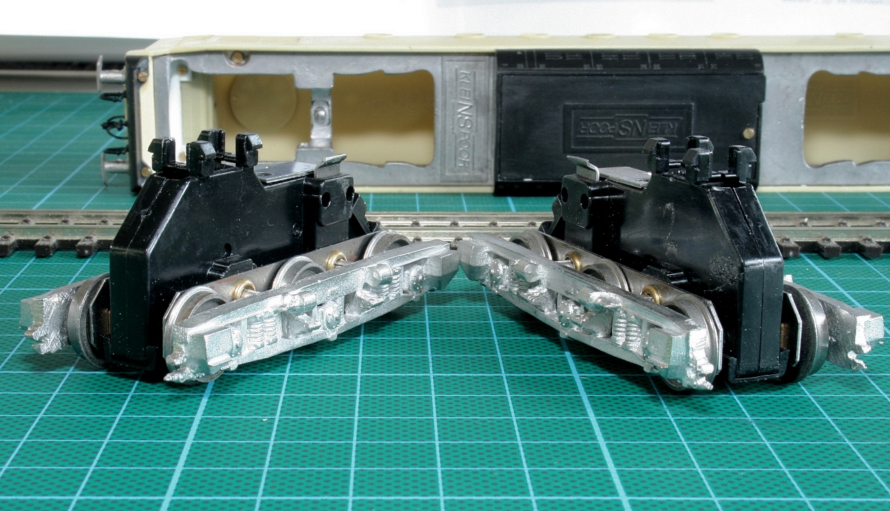

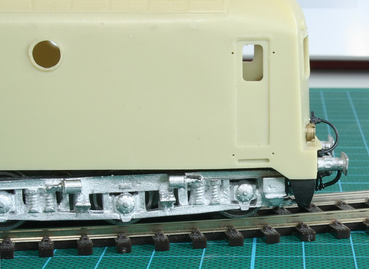

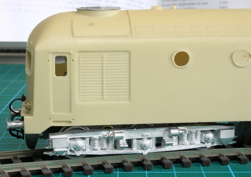

... tja, had ik nog niet geprobeerd, maar inderdaad... kom bijna 1 mm te kort om de draaistellen lekker te laten draaien, zonder dat het remwerk en de zandkisten de frontschorten raken... :'(
... dusch... de loc op de rug op de freesbank en de schorten en het bevestigingsbalkje zover mogelijk terug gefreesd. Ook de zijkanten van de schorten 'uitgehold', zodat de zandkasten daar ook netjes voorbij willen.
... vervolgens de scheenplaten ontbraamd, rechtgebogen en aan de rechter-voorkanten een schuin kantje aan de zandkisten gevijld. De scheenplaten zijn namelijk niet alle gelijk... Overigens is deze hele actie nodig, omdat de as-stand van de draaistellen 0.9mm te groot is --> 23.9mm ipv 23. 't is niet veel, maar net genoeg om het niet te laten passen ;)
Dan het ding maar eens op de rails...
... eerst de cabine 2 kant. Gelukkig geen enkel detail verloren gegaan. Maar zie hoe krap het allemaal is ! :o :o
... dan in de boog, waarbij het draaistel naar binnen draait... Past ook ! :)
... en naar buiten draaien kan ook !! 8)

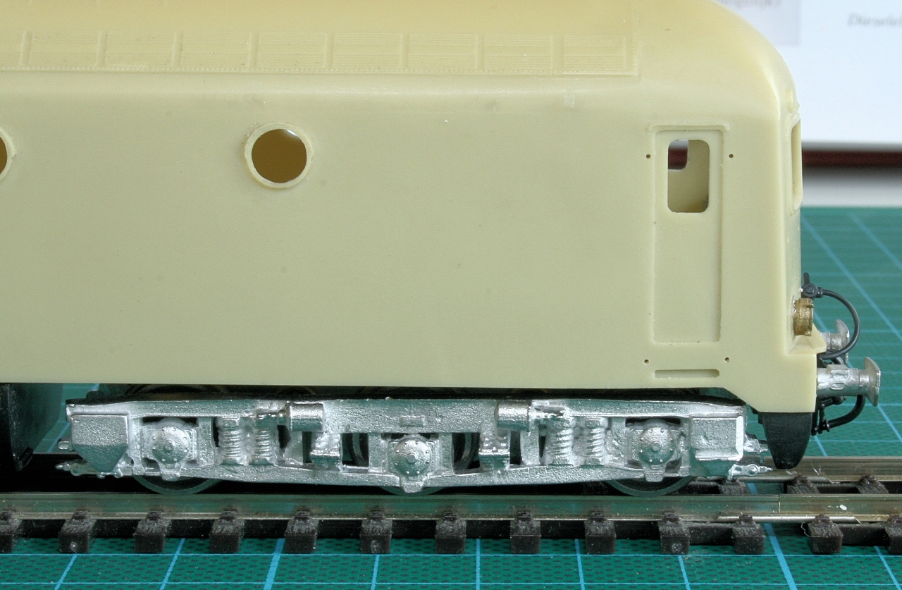

... dan de cabine 1 kant... naar binnen gaat ook...
... evenals naar buiten ;)
Oh ja, de boogstraal die je ziet is 484mm. De loc loopt echter ook mooi door 422mm ;)

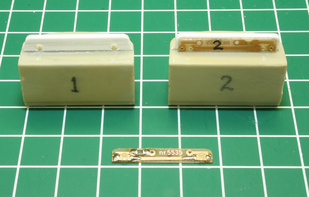

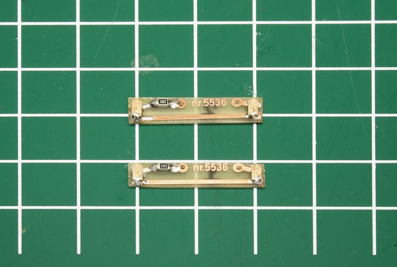

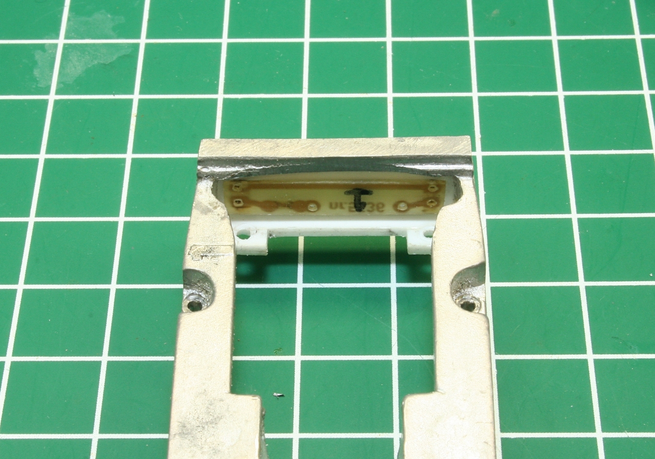

Na de fronstseinen, moeten er natuurlijk ook nog sluitseinen in ...
... op dezelfd manier als bij de frontseinen, gaatjes geboord, LEDjes er in , vastlijmen op het printje en als laatste de boel solderen. De LEDjes zijn dit keer rood en het weerstandje 15kOhm.
... en zo monteren we het op de cabineinrichting.  De kap hoeft dus in het geheel niet bedraad worden ;)  8) 8)
... en het decente licht resultaat. In de geultjes bedoeld voor de meegeleverde LEDjes heb ik een stukje 2mm lichtgeleider geschoven ( die van de frontseinen zitten er even niet in nu ;) ) . Als het hele ding in de lak staat, dicht ik de gaatjes met KristalKlear als lensjes.
Wordt vervolgd...
