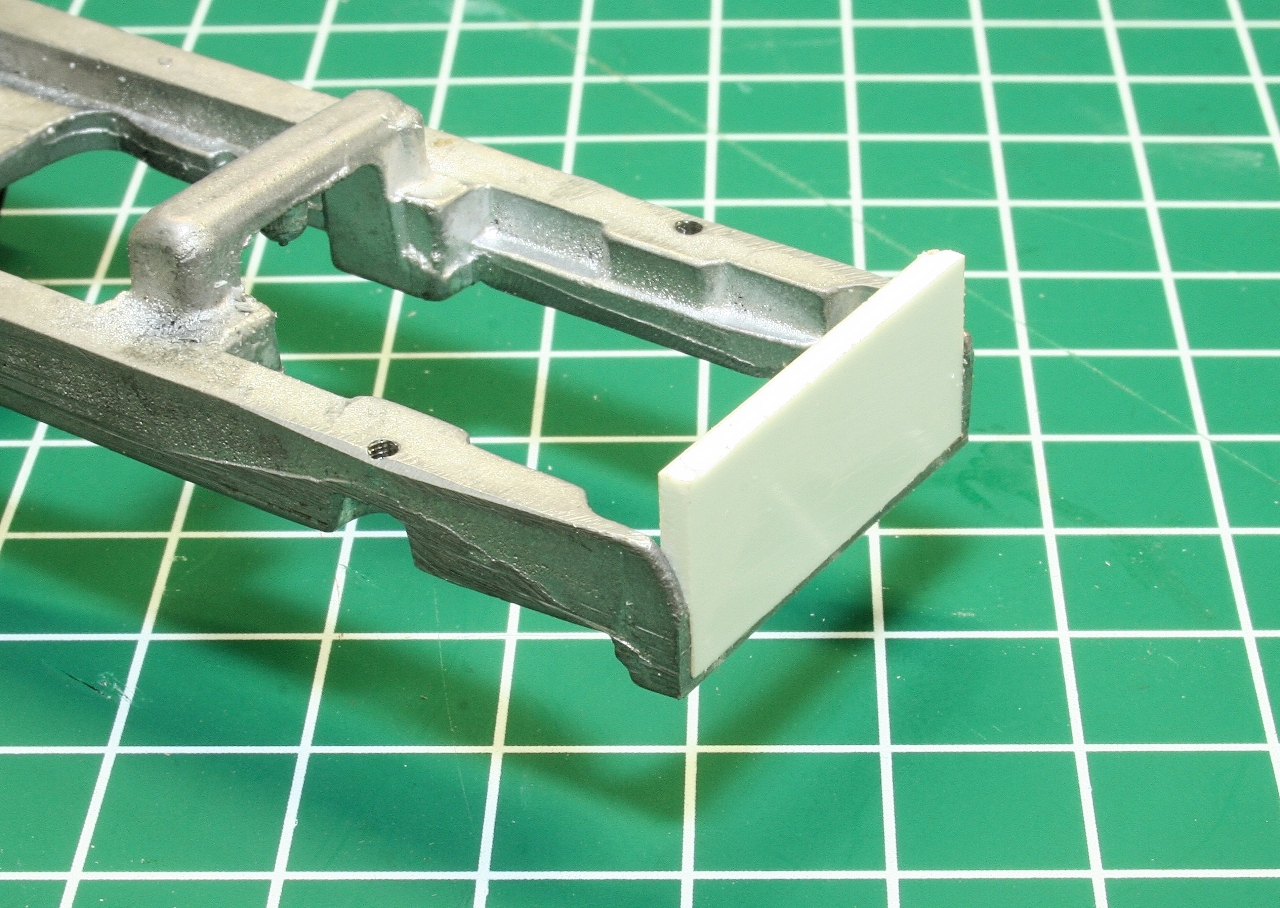

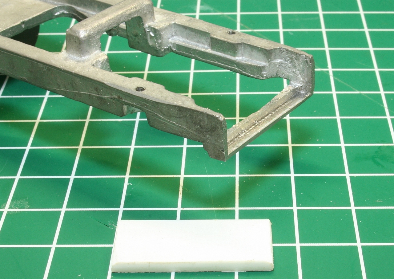

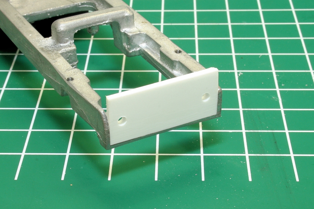

En weer verder: Zaterdagochtend knutselwerk
Het frame netjes vlak en 2mm diep uitgefreesd. En een plaatje 2mm styreen op maat gemaakt...
... op de plek gelijmd...
... en wat doettie nu
2mm boortje door de frontseinen om...
... mooie nette gaatjes voor de SMD leds te krijgen. Ik ga ook hier geen gebruik maken van de kit-inhoud: 2mm ledjes die vast in de kap gemonteerd zouden moeten worden. Ik heb liever de dradenbende vast aan het frame en geen draden tussen kap en frame
De plaatjes gaan later ook nog een ander doel dienen...
