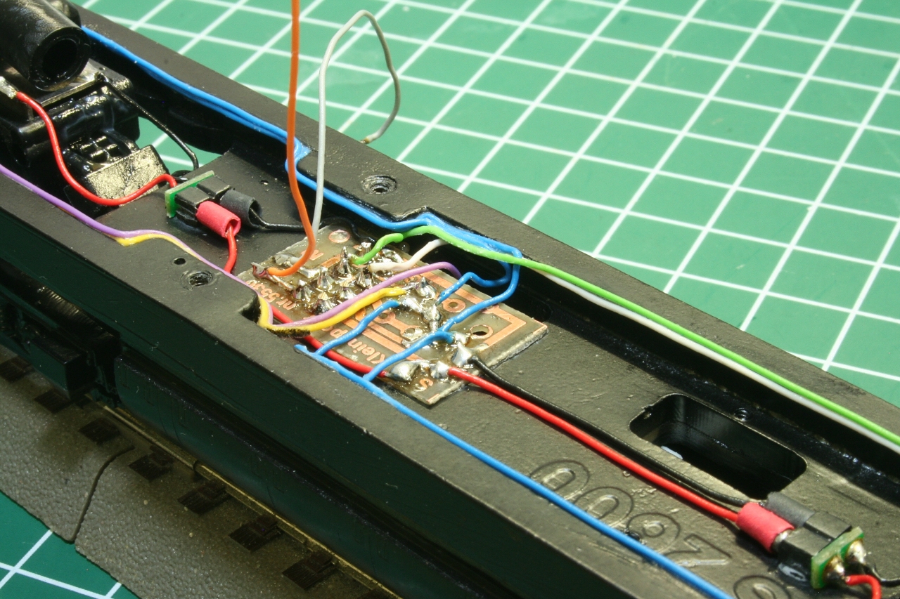

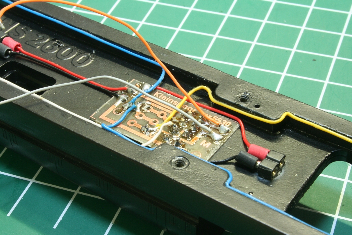

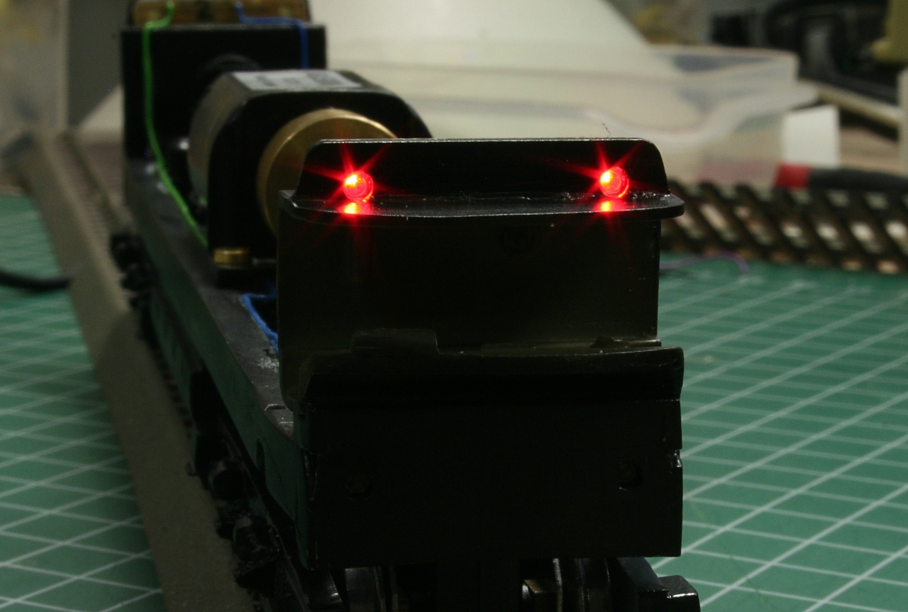

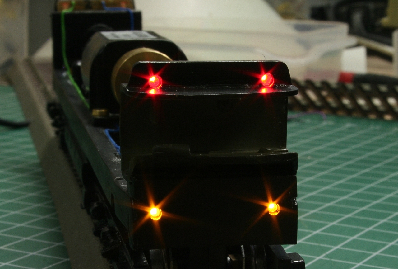

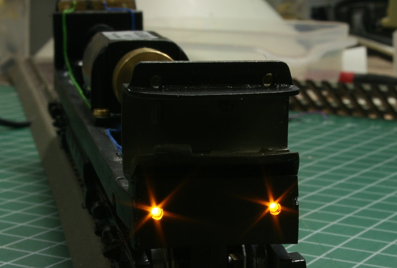

Gisteren het ding aan het rijden gebracht, vandaag wat meer bedrading. De seinverlichting moet ook branden kunnen

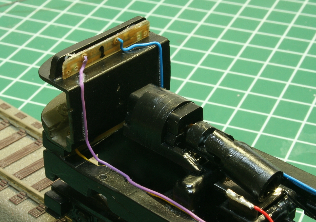

... De frontsein printjes op hun plaats gedrukt en de draadjes langs het frame geleid. Draadjes met een tipje dunne secondenlijm vastgezet...
... als beide kanten klaar zijn, ziet de verdeelcentrale er zo uit.

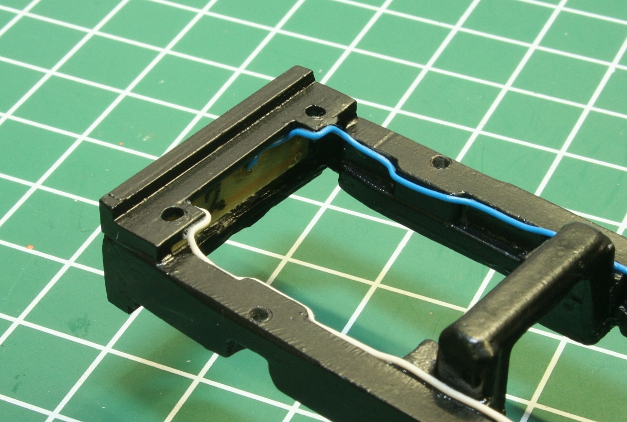

... dan de cabine inrichtingen er op... en de sluitsein-printjes in de houders geklemd. Draadjes volgen de zelfde weg als die van de frontseinen...

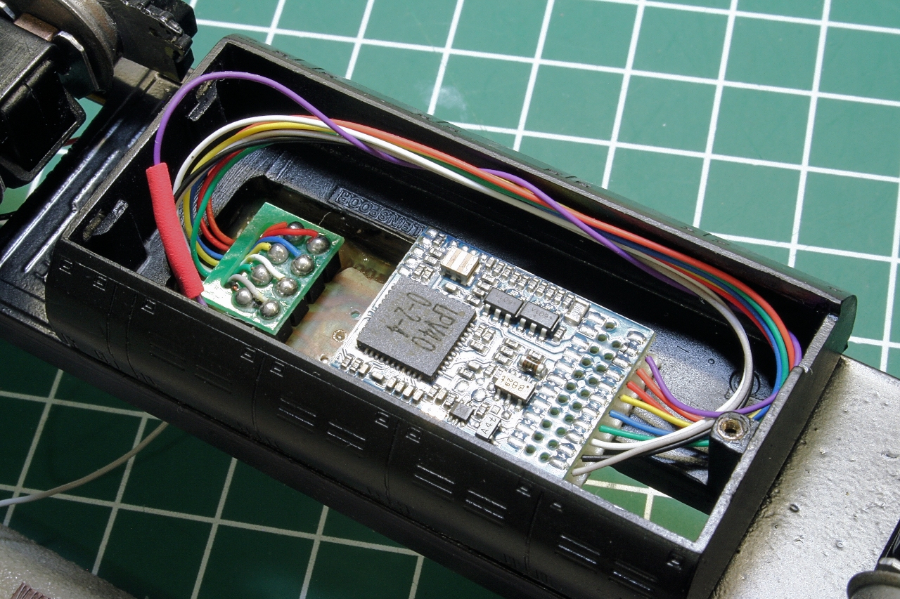

... lekker vol op de verdeelplaat
... decoder er met foamtape ingeplakt en de paarse draad aangesloten en geisoleerd met krimpkous.

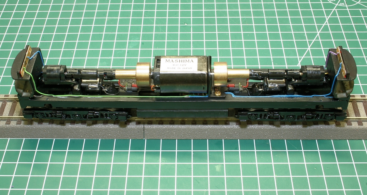

... en een overzicht van de toch wel chique techniek
En dan... de seinbeelden...

En weer een filmpje....
... dit keer op rijstap 20
Wordt vervolgd...
Grtzz,
Karst
