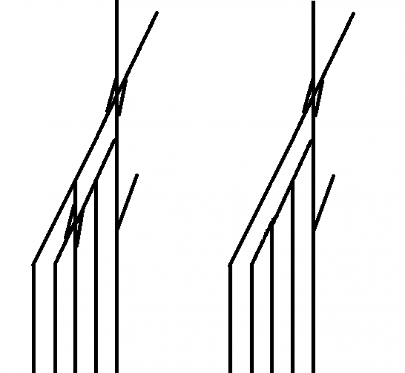

Het omcirkelde spoor zou ik met een stuk flexrail aanleggen. Dan wordt de bocht meer vloeiend.
Daarnaast is het een wat merkwaardige wisselstraat, excuses als dit al besproken is. De Engelse wissel links vooraan is namelijk helemaal niet nodig, je kan de aansluitende wissel op de plaats van het Engels wissel leggen. Je bereikt met die extra verbinding naar het linkerspoor niets, want even verderop komen alle sporen alsnog samen.
Schematisch (links jouw situatie, rechts mijn voorstel dat exact dezelfde rijmogelijkheden biedt):

@Peter, de nieuwe wisselstraat, met meerdere uitrijd mogelijkheden:
Ik wist dat het geen perfecte oplossing was maar kon op dat moment nog niks beters verzinnen.

Dat ziet er een stuk beter uit :)

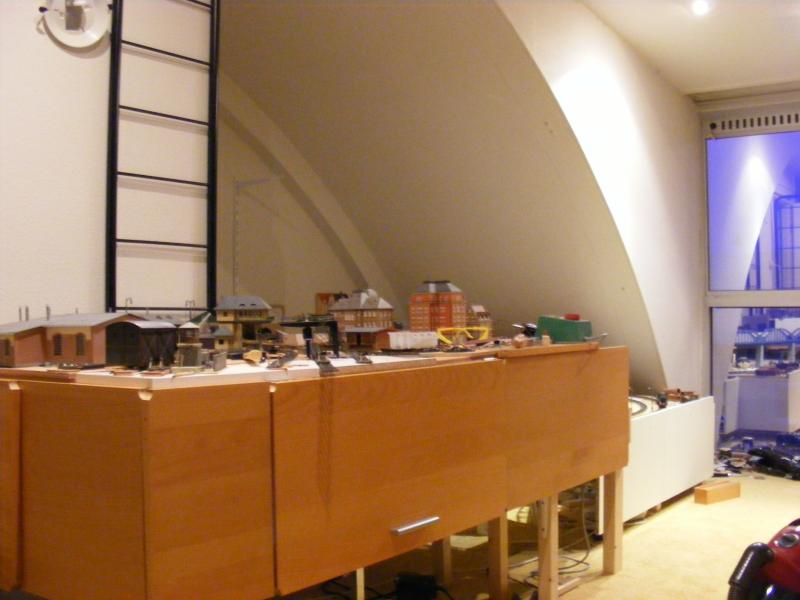

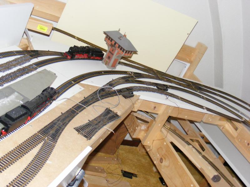

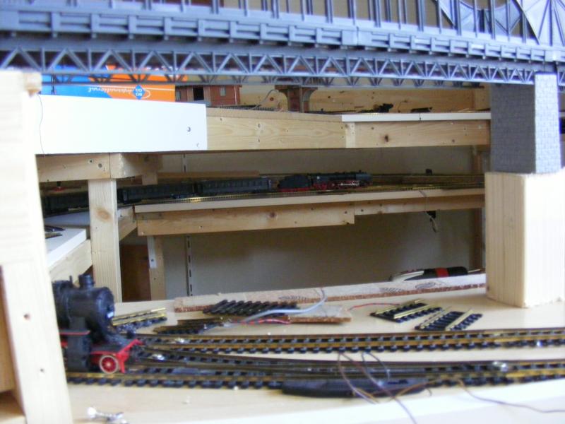

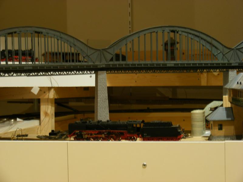

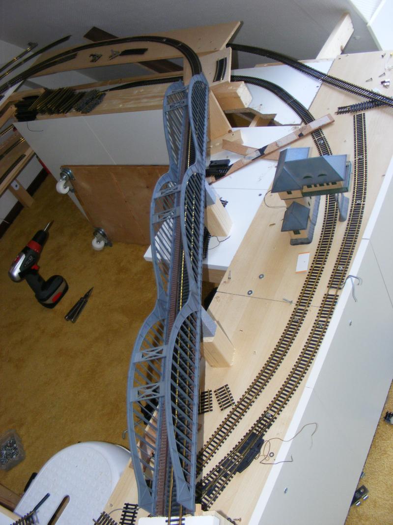

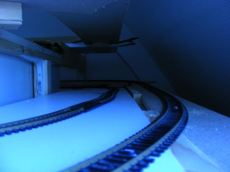

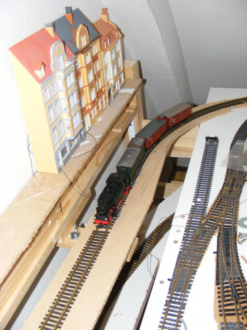

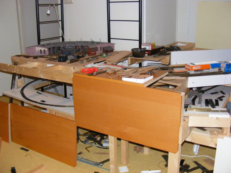

Even de stand van zaken:
Vanochtend:

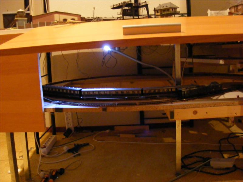

Het voorste spoor is nog niet verbonden met het dalend spoor uit het station. Het schaduw station is ook nog maar deels af. (Net links in beeld ligt nog maar 1 spoor.)
Namiddag:
Het schaduwstation is klaar:
Even passen met de Br03 en 4 wagons.
's avonds:

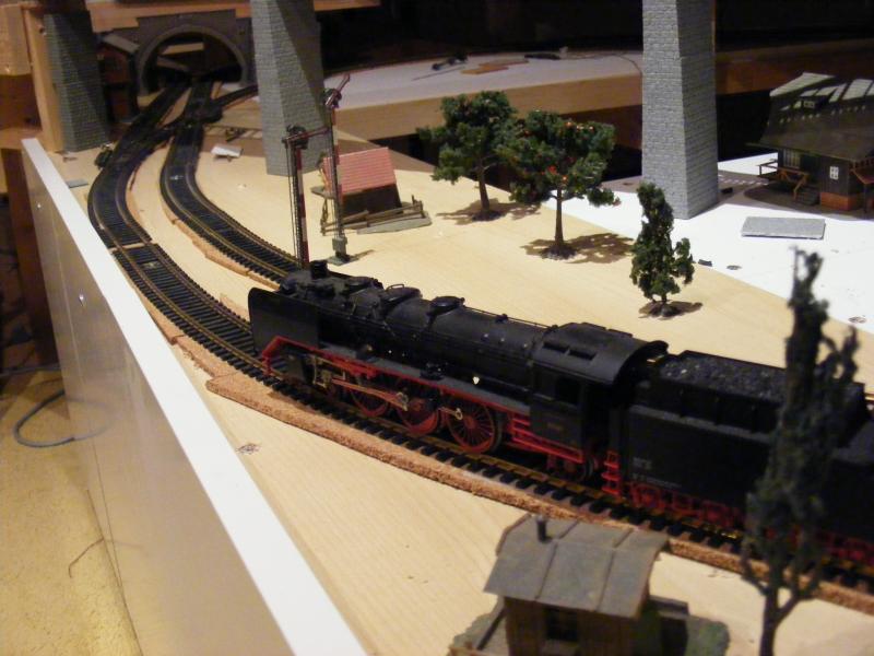

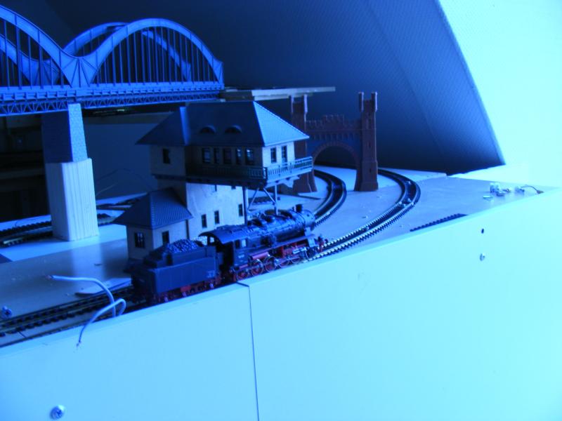

Leuk hoor, dat spiegelfolie op het raam, maar 's avonds geeft dat een erg blauw licht :( . Moet nog maar eens gaan prutsen met extra verlichting binnen en de afstelling van de camera.
Het laatste stukje van de helling:

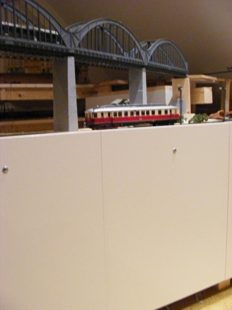

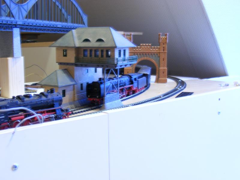

De voorzijde van de baan al afgewerkt met witte panelen. Deze functioneren meteen als valbeveiliging:
Even een plaatje van de Br03 met sleep onder het seinhuis.

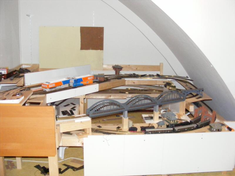

En twee laatste overzichtsfoto's van de baan:
rechter deel:
Linker deel:
Onder in beeld een deel van de keerlus.
De paradebaan is nu slechts een cirkel met een schaduwstation. Daar de steige slechts enkelsporig is het ik een keerlus gemaakt zdat de trein ook weer terug het station in kan komen.
Dat was het weer voor vandaag. Dit weekend maar eens proefrijden en de eerste delen van de baan voorzien van kurk bedding.
groet,
Ivo vS
« Laatst bewerkt op: 10 August 2012, 23:57:20 door Ivo vS »

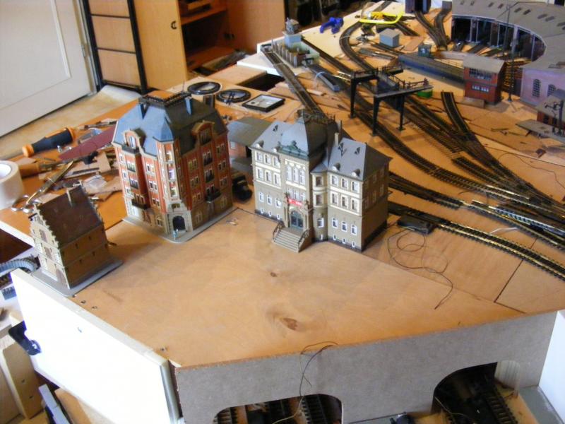

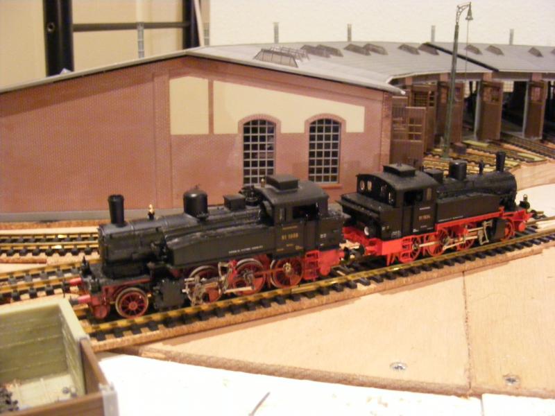

Zo even later, veel gedaan maar weinig dat echt zichtbaar is.
Nog maar even een extra pak placemats gehaald bij het bekende Zweedse woonwarenhuis.
Daarmee kon ik weer veel kurk knippen en plakken, heel veel. Helaas moet ik nog een behoorlijk stukje.  :(
Het stukje spoor tussen het station en het Bw krijgt langzaam vorm. De precieze indeling van het Bw is nog niet gemaakt. Na de zoektocht van Peter (Charp) naar tiefbunker bij de bekolingsinstalatie wil ik nog eens nadenken over de bekolingsinstalatie op mijn eigen baan.
Toch even een foto van een zichtbare verbetering:
De eerste pijler op de juiste hoogte.  :)

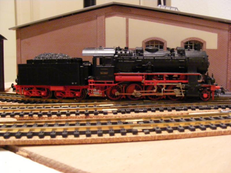

De Br 56 was mooi maar is als sleeptenderlok minder geschikt in het station. Hier nog eenmaal op de foto naast de loods.
Er zal dus een behoorlijke wisseling plaats vinden in het locbestand van het BW Reithsburg.

@tijgernootje: Die platen zijn niet zozeer alleen uit valbeveiliging. Mijn vriendin wil een afgewerkte hoek van de zolder aan mij afstaan.
Ze wil dus niet alle bedrading/rommel/schaduwstation ed zien. Een gordijn oid is daarbij ook niet de bedoeling.
Dus vandaar hout.
