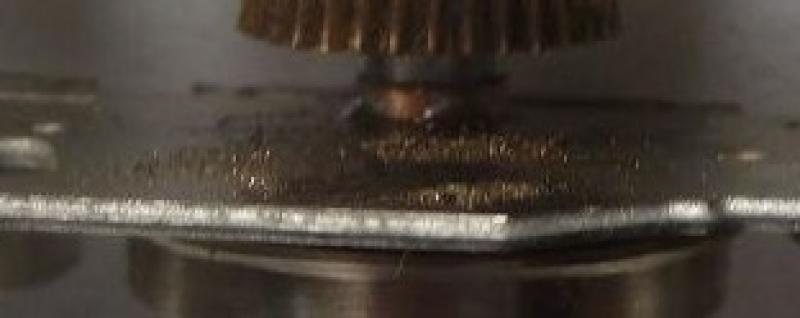

Lekker weer eens een zondagochtend aan mijn Garratt kunnen werken. Inmiddels is chassis versie 3 per post gearriveerd, ditmaal geëtst uit nieuw-zilver in plaats van messing. Tussendoor heb ik ook nog met een 3D-geprint chassis geëxperimenteerd. Daarmee kun je veel makkelijker details toevoegen maar het lukt niet om die goed aan het rijden te krijgen: de constructie is om te beginnen te licht voor een goede ligging op het spoor en er zijn minder stelmogelijkheden om de kleine reken- en meetfoutjes op te lossen.
Ik heb me vanochtend bezig gehouden met het monteren van de motor. Ik worstel al vanaf het begin van het project met de vraag hoe ik de overbrenging op de as goed krijg. De ons bekende specialisten hebben prachtige kastjes waarin de hele mechanische kant van de zaak wordt opgelost maar die kastjes zijn allemaal te breed voor een H0m-chassis. Ik heb als binnenmaat slechts 7,5mm tot mijn beschikking en dat is al bijna de breedte die de worm nodig heeft.
Ik heb daarom zelf een constructie bedacht: op de motor zet ik een frame dat de verlengde motoras ondersteunt. Aan de andere kant van het frame zit de worm. Het motorframe zet ik met een schroef vast in het chassis. Ik heb daarbij speling zodat ik de worm precies op het wormwiel van de wielas kan zetten. En dan vastdraaien.
Het loopt als een trein. Het motortje doet flink wat toeren maar door de reductie van de wormset (1:33) is de uiteindelijke snelheid op de wielen net iets meer dan de maximum snelheid op schaal (70Km/h om het groot). Om het geluid te dempen rust de motor op rubbertape. Dat scheelt behoorlijk.
De volgende stap is het verbeteren van de rijeigenschappen. Het gewicht is nog aan de lange kant en de loopwielen drukken nog onvoldoende op de rails waardoor ze er steeds aflopen. Ik zie trouwens dat de bochten van mijn circuitje - ongeveer een radius van 25 cm - echt te krap is. Het wordt tijd voor een testparcours met iets realistischer bochtwerk. En een wisseltje zou ook niet onverstandig zijn. Ik twijfel nog tussen Peco en Bemo-rails. Iemand tips?
Overigens: wie heeft er goede tips voor het verhogen van het gewicht? Plakloodplakjes die ze in de garage gebruiken zijn vaak wat aan de grote kant.

Ik bekeek je foto's even, want aandrijvingen hebben mijn warme belangstelling, kwam ik het volgende tegen.
Ik zag wat messing slijpsel op het frame. Is dat nog van de bouw of komt het van het tandwiel of het wormwiel? Wees voorzichtig, weet ik uit eigen schade en schande.

@Rino: Als ik je voor Sketchup een tip mag geven: er zijn op Youtube tal van tutorials te vinden die je vertellen hoe je ronde oppervlakken maakt. De richting waarin je moet denken is een gekromde lijn die je langs een gekromd pad laat uittrekken. Mijn ervaring is echter dat dit met kleine onderdelen rare resultaten oplevert, zoals gaten in het oppervlak of zelfs een heel ander oppervlak dan je had verwacht. De truuk is om eerst een factor 10 (ofzo) groter te ontwerpen en als je klaar bent te verkleinen.
Ik heb even gekeken waar dat slijpsel vandaan zou kunnen komen. Ik zie geen slijtage op de tanden dus ik denk dat het van het wiellagertje is... dat heb ik iets moeten bijvijlen om de as er goed in te laten passen.

Tip: om een lagerbusje groter te maken, gebruik je geen vijltje maar een ruimertje. Dat is veel nauwkeuriger. Ruimers krijg je in allerlij maten. Meestal lopen ze iets taps op tot hun eindmaat. De mooiste ruimers zijn de verstelbare, maar die heb je bij mijn weten niet in die hele kleine maatjes. Al hoewel ik zelf er een heb van 5mm (in dit geval dus ook veel te groot).
