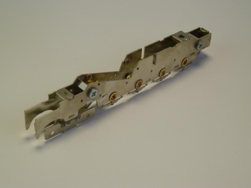

Ik baal een beetje. Ik had gehoopt deze vakantie de nieuwe versie van het chassis binnen te krijgen en de nieuwe 3D-prints - maar helaas komen die pas in januari.
Met de vorige versie ben ik een beetje vastgelopen. Er waren toch wat onderdelen die niet helemaal goed pasten en de ophanging van het schaarblok en de glijstangen was te gammel.  Daarnaast heb ik flink wat kleinere verbeteringen in het chassis aangebracht, zoals betere ophangplaatjes voor de voor- en achterloopwielen en een verbeterde motorbevestiging en motorhouder.

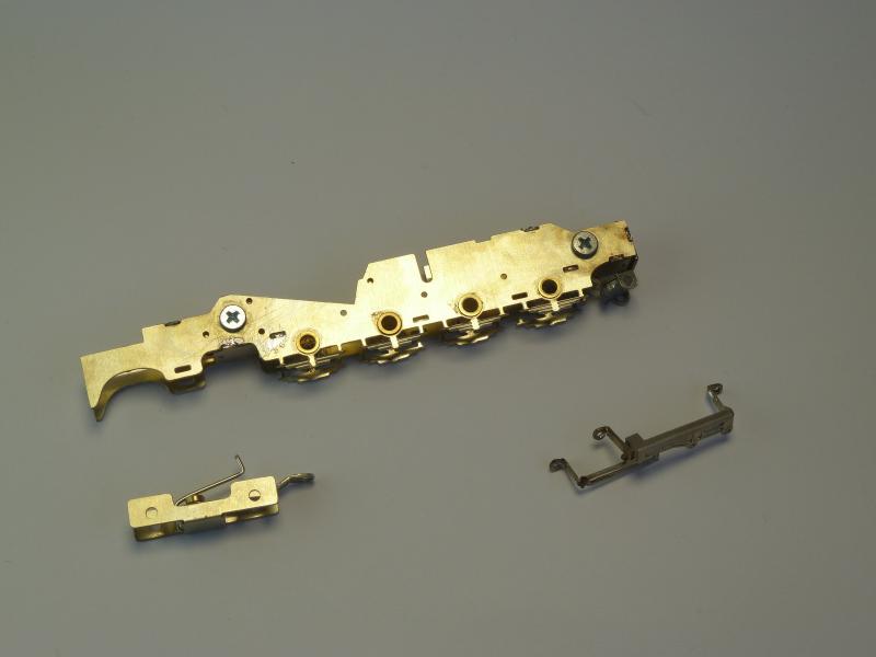

Ik heb de tijd dat ik moest wachten op de nieuwste versie van het chassis gebijt met het ontwerpen van Afrikaanse figuurtjes en metalen bielsen, over deze projecten schrijf ik hier (Afrikaanse figuurtjes in H0) en hier (metalen bielsen).
Inmiddels zijn de nieuwe spullen binnen en ik ben meteen begonnen met het assembleren van het nieuwe chassis:
Enkele verbeteringen kun je hieronder zien:
- De ophanging van het schaarblok en de glijstang heeft nu drie bevestigingspunten. Bovendien liggen ze dichter bij elkaar, wat realistischer is.
- De voor- en achterloopwielen hebben een loden verzwaring gekregen. Bij de achterloopwielen kun je deze verzwaring duidelijk zien.
- Bij de voorloopwielen zie je daarnaast een verend metalen stangetje zitten, dit helpt om de wielen betere 'weg'-ligging te geven en ze te laten terugkeren naar de neutrale positie.
Ik ga me nu eerst concentreren op de rijkwaliteiten van het chassis.
