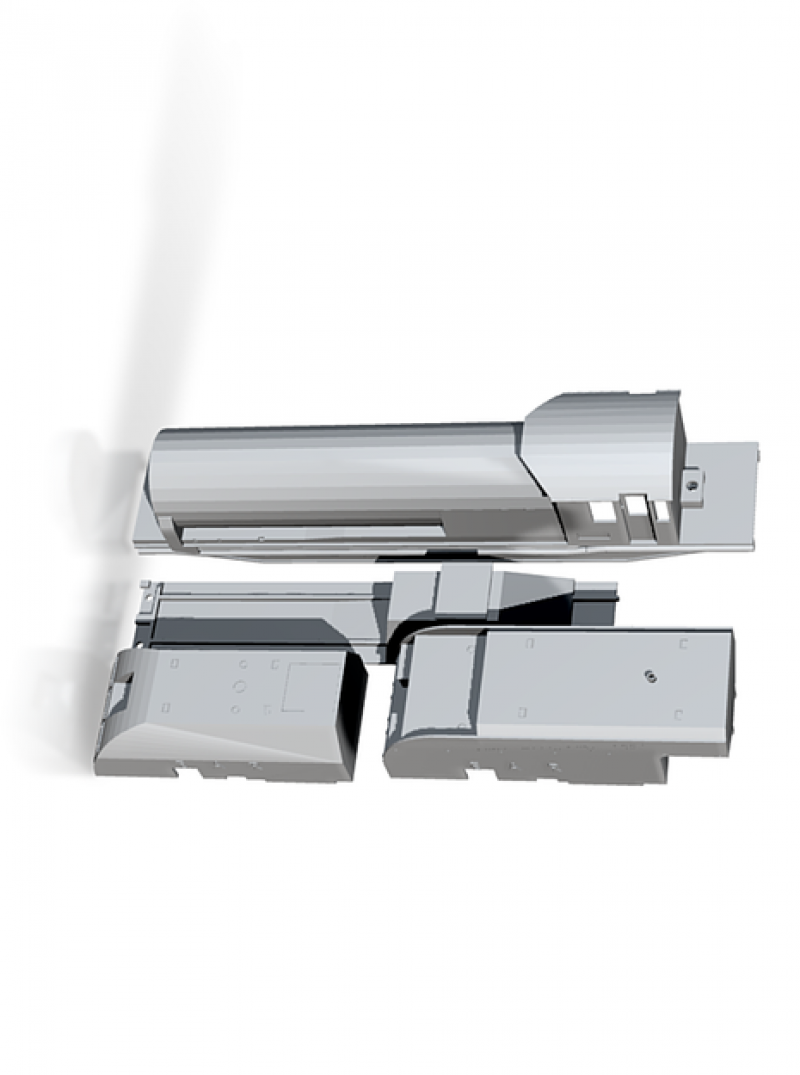

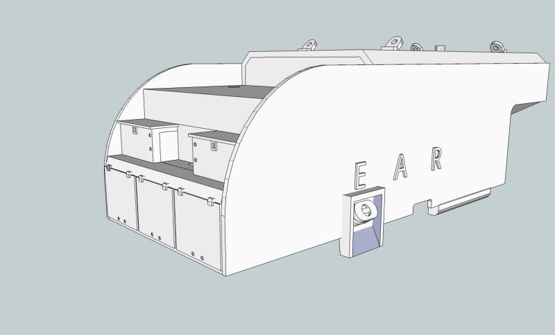

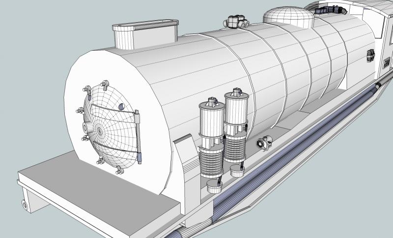

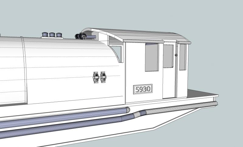

@Peter: uit de uitleg van Shapeways leid ik af dat het volume aan ondersteuningsmateriaal dat je ontwerp nodig hebt niet of nauwelijks meetelt. Het gaat, zeker bij Frosted Ultra Detail, om het daadwerkelijke materiaal. Voor andere materialen kan inderdaad het totale volume meewegen. Ze hebben een prima uitleg op de site:
https://www.shapeways.com/tutorials/design-for-low-cost-3d-printing
Mijn ontwerpen kunnen inmiddels bijna naar de printer:
De vraag is een beetje: wanneer rond je het af? Hoever moet je gaan? Moet ik alle leidingen tekenen of doe ik die er later los op?
Misschien heeft iemand daar trouwens een idee bij: op het middenstuk lopen een paar dikkere leidingen over de ketel heen die er vrij flexibel uit zien. In schaal zijn ze 0,8mm dik. Wat zou ik het beste kunnen gebruiken om die leidingen te maken?
Een ander ding waar ik nog niet helemaal uit ben is of ik de nummerplaten ga etsen of er geprint op zet.

Ik lees dit draadje op een afstand. Ik deze loks vooral van postzegels. Je bent lekker bezig een kan goed tekenen. Dat levert me wel een vraag op.
Ga je de ketel met domen, schoorsteen, leidingen, appendages, cabine, etc. uit één stuk laten printen?
Volgens mij is dat niet handig voor het nabewerken. Je ketel is hoekig, als je dat strak wil schuren en plamuren kan je beter de overige delen los geprint erbij laten leveren. Rond schuren gaat het best over een buis zonder uitsteeksels. Gelijk zo voor de overige onderdelen. Ik heb een beetje het vermoeden dat je het zo goed kunt tekenen dat je vergeet dat er straks nog nabehandeld moet worden.
Hopelijk zit ik ernaast, ik laat me graag voorlichten.
Groet, Sicco Jan

31 January 2015, 09:31:23 »
Hallo Sicco Jan,
Dank, dat is een bruikbare tip. Omdat ik met de gratis versie van Sketchup 8 werk mis ik wat tools die het makkelijker zouden maken om bijvoorbeeld een losse stoomdom en ketel te maken maar wellicht is het toch verstandig om een poging te wagen. Toen ik begon was ik minder handig in Sketchup dan nu en ik zie inmiddels wel wat truukjes om dat te realiseren.
Dus ik ga ermee aan de gang!

Veel onderdelen zou ik sowieso niet printen. Luchtpompen en veel ketelappendages zijn min of meer standaardspul en kun je mooier en misschien zelfs wel goedkoper van bestaande locjes of uit bijvoorbeeld de weinert-catalogus plukken. De grote onderdelen dan wel printen en voorzien van gaatjes waar er dingen moeten komen, zo kun je ze ongestoord schuren en mooi glad maken zonder details die in de weg zitten, maar de positie van de details is al wel goed vastgelegd, dus daar loop je niet mee te klieren.
Leidingen, handgrepen etc gewoon allemaal uit draad (messingdraad voor dik spul, eventueel verenstaaldraad voor dunne handgrepen, das goed stevig) en dan voor de handgrepen vastzetten in geëtste messing oogjes.

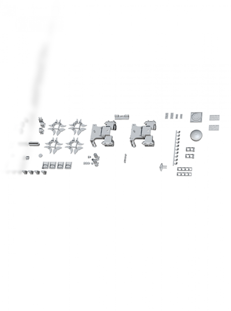

Ziezo - ik heb op 'bestellen' geklikt... de vrienden van Shapeways gaan aan het werk!
Ik heb het advies van Sicco Jan ter harte genomen, sterker nog - ik heb besloten de kappen in een ander materiaal te printen dan de details. De kappen worden nu in Strong & Flexible geprint en gepolijst - dit omdat dat materiaal sterker is en hogere temperaturen aan kan en dat leek me wel verstandig met een driftig motortje er vlak onder.
De details ga ik toch printen, ondanks het advies van Floris, in FUD is de detailering niet veel slechter dan die van gegoten materialen en de details van deze Garratt zien er toch wezenlijk anders uit dan Weinert, Gibson of Romford...
Over iets meer dan een week moet de hele handel binnen zijn, en dan begint de loc eindelijk zijn vorm te krijgen. Ik kan haast niet wachten!

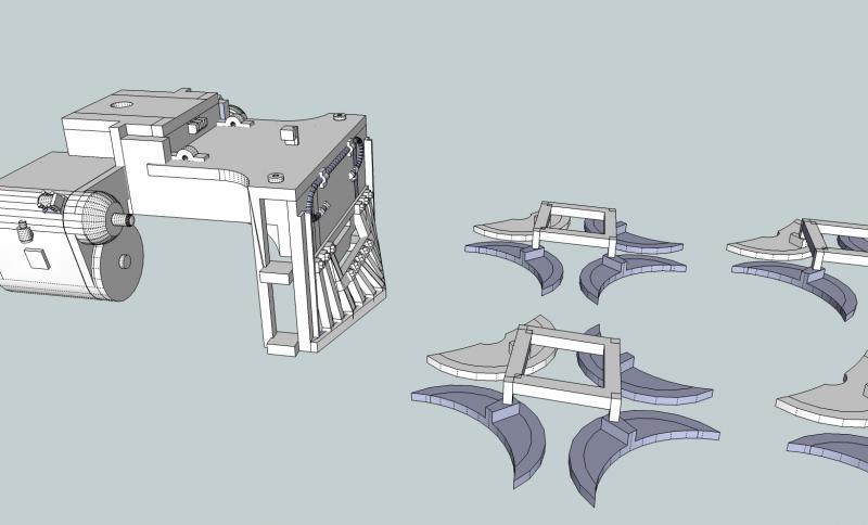

...het is een beetje een zwart gat waar ik nu in zit. Ik kan pas weer verder met de bouw als de geprinte onderdelen binnen zijn. Om namelijk het chassis en het aandrijfmechanisme te kunnen maken heb ik namelijk de contragewichten voor de wielen nodig - omdat ik die later er niet meer op krijg - en de cylinders. Helaas moet ik ruim een week wachten.
Ik had al een keer aangekondigd dat ik hierna meer Garratts ga bouwen. Ooit wil ik een tentoonstellingsbaan maken met als thema de EAR maar daar krijg ik thuis de handen niet voor op elkaar. Misschien dat er ruimte overschiet als de kinderen uit huis zijn. Ik zal zeker nog andere EAR en KUR garratts gaan bouwen maar ik heb nog wel even de tijd dus ik heb mijn handen vrij om wat verder rond te kijken.
Een Garratt die ik minstens zo imponerend vind als deze Class 59 is een machine die in Algerije rondreed: de PLM 231-132BT. Een gestroomlijnde stoomlocomotief die maarliefst 132 kilometer per uur haalde met behoorlijk grote wielen:
Er zijn aardig wat foto's van te vinden en ik heb zelfs wat goed uitgewerkte tekeningen gevonden. Het oriënteren en meten is begonnen. De uitdaging bij deze loc is het aandrijfmechanisme: het veelgebruikte Walschaerts begon ik nu eindelijk te begrijpen maar in Algerije waren ze vast overtuigd dat het Cossart mechanisme het beste was voor hun locomotieven. Ik heb er nog niet zoveel over kunnen vinden behalve dan dat het lastiger te onderhouden is. Ik ben in ieder geval niet in het bezit van een oud Marklinlocomotiefje dat me in staat stelt de bewegingen te bestuderen.
Daarnaast zullen in Sketchup de ronde vormen van de stroomlijning een uitdaging zijn. Misschien moet ik toch maar eens aan Blender beginnen. Zodra ik echt met dit project begin start ik wel een apart topic om mijn verslag te doen. Ik heb in dit project geleerd, ik ben een stuk minder eigenwijs geworden maar ik garandeer dat ik ook in het volgende project ruim voldoende fouten maak die ik met jullie kan delen.
