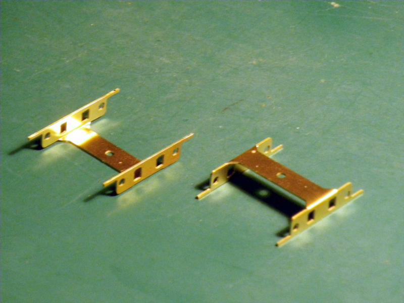

Ik ga nog eens proberen om het frame van het huidig onderstel uit messingplaat te fresen. Eens kijken of dat ook wil lukken.

Intussen een proef gedaan in messing..
en verhip, nog gelukt ook. In de ronde gaten zouden dan lagerpunten uit gedraaid messing moeten passen. Helaas gaat dat ten koste van de scheenplaten, want de lagerpunten steken 1 mm door de zijkant heen.
Deze oplossing ga ik wel gebruiken bij mijn LTM rijtuigen.

De scheenplaten zijn redelijk vlak en erg dun op de plek waar de aslagers komen. De messing aslagers zijn in totaal 1,3mm diep. Het puntgat voor de punt van de as is ongeveer 1 mm diep. Als ik die in het messingframe (van 0,5mm plaatdikte) steek dan steken ze 0,6mm uit en red ik niet bij het resindeel.
Dan heb ik het over deze:
http://www.makette.de/makette/bauteile.html
(het bovenste artikel). Het onderste artikel is pas volgend jaar leverbaar.
De andere draaistellen wijken te veel af om gebruikt te worden trouwens.
Ik heb de volledige resin draaistellen ook uitgetest en het valt mee met de sterkte. Bij normaal gebruik zijn ze toch wel goed te gebruiken.
De PVC- en messingframe ga ik gebruiken bij mijn volgende rijtuigen van de LTM.

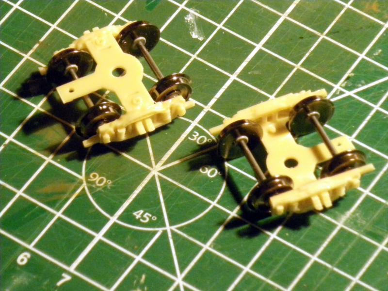

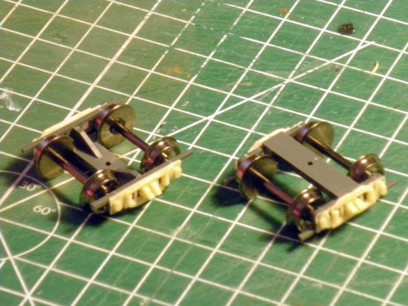

De draaistellen die ik toch uiteindelijk ga gebruiken zijn deze
Zoals gezegd, als ik een beetje oplet kan ik deze best goed gebruiken. Door de kleinere assen zijn deze draaistellen wel smaller, maar wel duurder.
Deze....
Zijn wat steviger,goedkoper en ook breder.

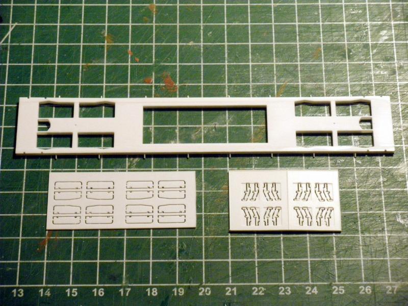

17 July 2012, 00:23:54 »

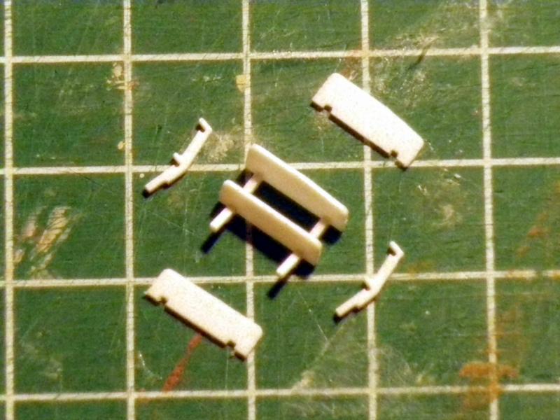

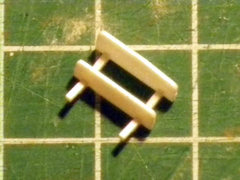

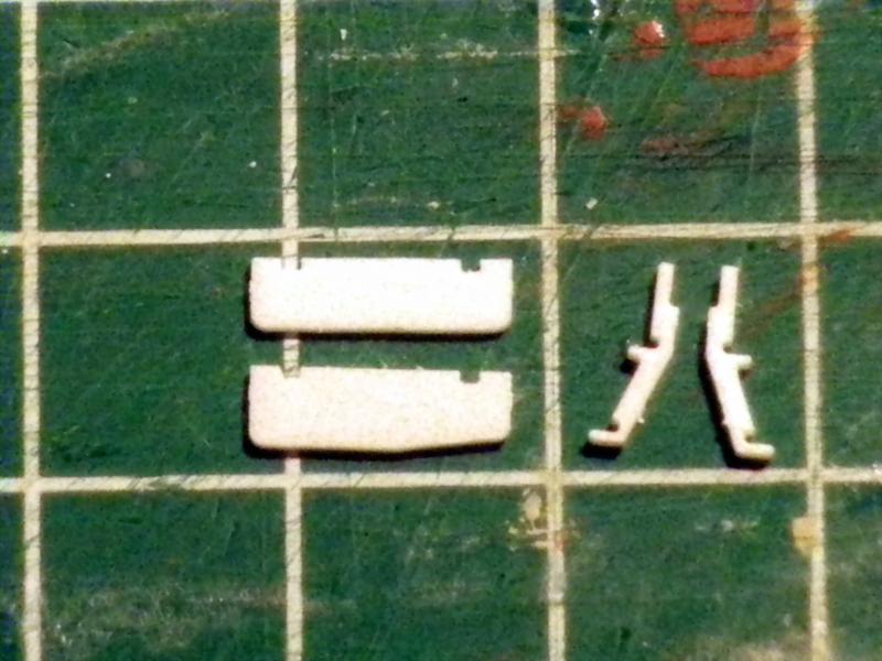

Nog verder gegaan met het chassis...
Met deze delen ben ik verder gegaan.
Dit is een wat moeilijker onderdeel omdat het erg kleine delen zijn...
Eerste stap waarbij ik de steunen op hun rug leg en de trede met een pincet erin verlijm. Even vasthouden en dan.....
tweede stap (of trap zoals je wilt)...
uitendelijk 2 keer deze en twee keer het spiegelbeeld, want het schuine gedeelte van de onderste trede wijst naar de kopse kant van het rijtuig.
Zo nu even weer tot rust komen, want het was toch een beetje zenuwwerkje (eigenlijk valt het best wel mee, zolang je de rust neemt bij montage toch?).
Wordt vervolgt....

Wat is de dikte van het styreen van bijv. de trap? 1 mm?
J. Moors
CNC fresen
Berichten: 1014
Re: BNLS Baanbreker - Eigenbouw bouwset (basis) NS BC 411-418 rijtuigen
Reactie #88 Gepost op:
17 July 2012, 15:26:14 »
De dikte van de trede is 0,6mm en de steunen zijn 0,8 x 1 mm. Dit komt het kortst bij de omgeschaalde afmetingen uit.
De steunen zijn iets dikker voor de stevigheid.
Groet, J. Moors.

Ivo tB
Berichten: 5583
Reactie #89 Gepost op:
17 July 2012, 17:47:05 »
Johan,
Hele mooie treden! Maar misschien wel erg kwetsbaar. Destijds voor de plan U heb ik ook iets dergelijks gemaakt van de plots van Gerco en U-profiel van Evergreen, maar ik heb dat allemaal vervangen door messing, want ze braken mij te regelmatig af.
Ik weet dat vervolgens FRIE traptreden is gaan etsen.
Ivo
Kijk
hier
voor mijn treden in messing
