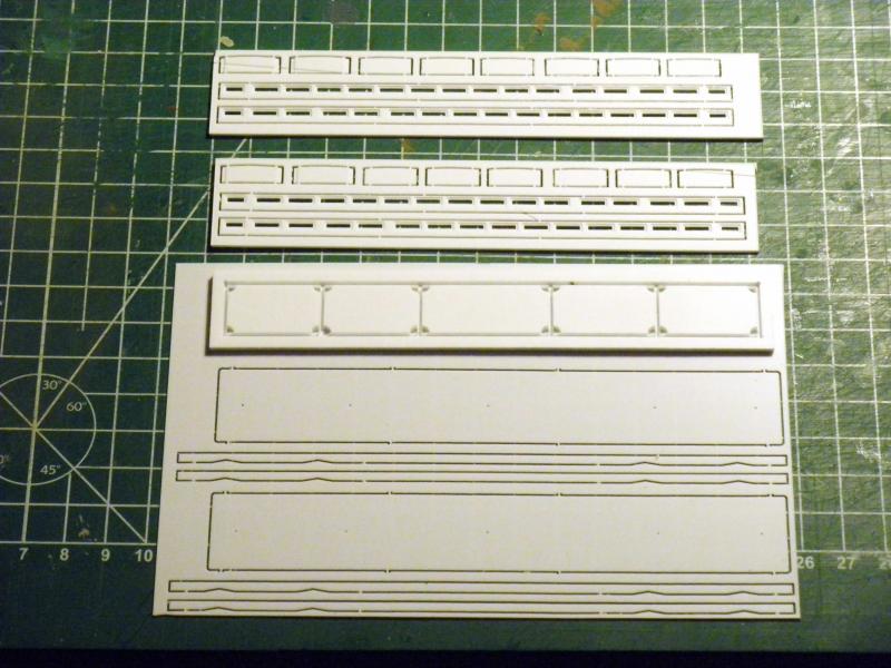

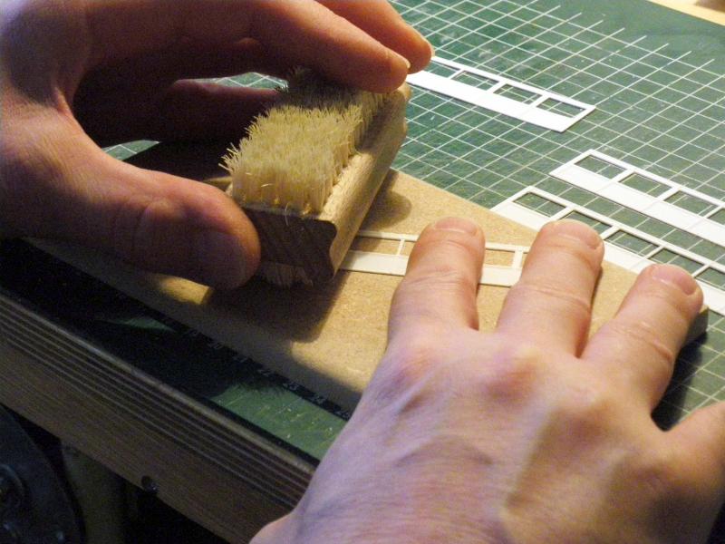

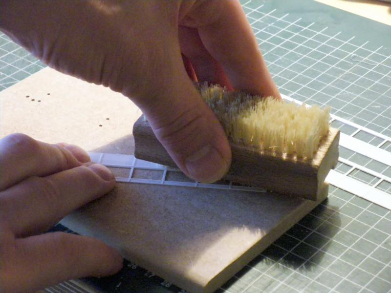

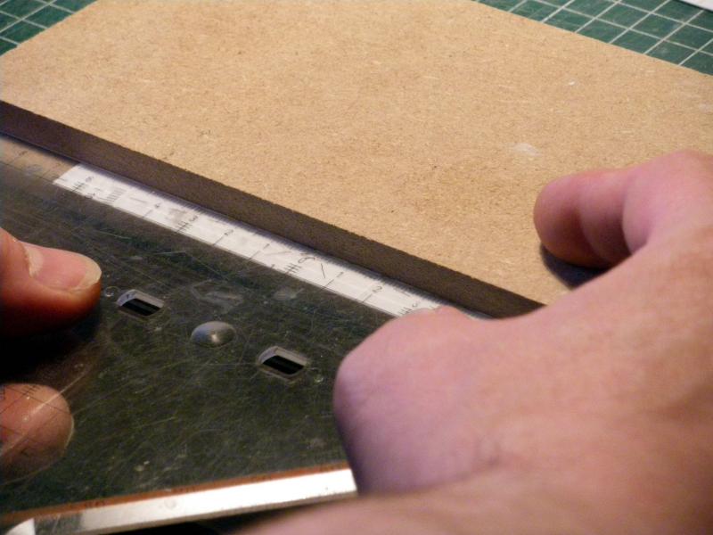

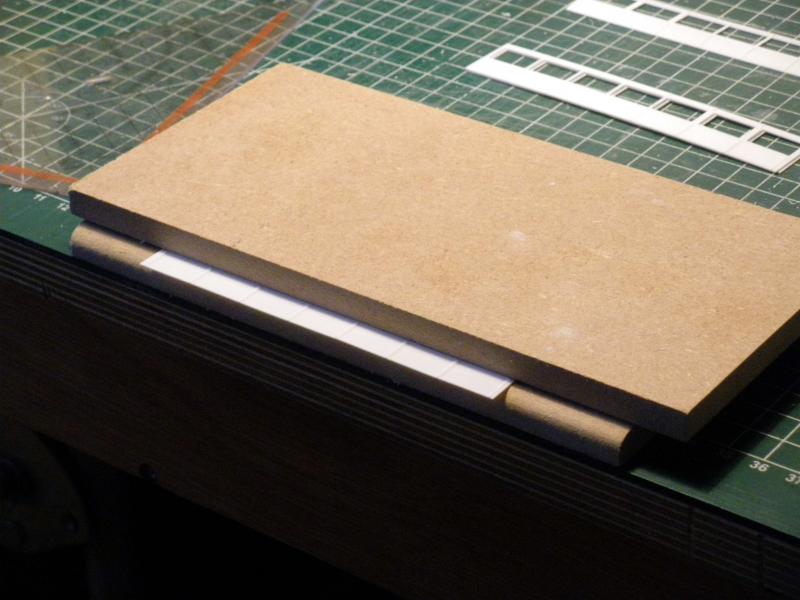

Zo, nu even verder....
Eerst deze delen ontdoen van freesbraampjes. Dit gaat goed met zo'n nagelborsteltje.
Ook in de andere richting goed borstellen. Wel moet ik het freeswerk goed vasthouden anders schiet het onderuit en verbuigt het. Als dat gebeurt, geen paniek.... voorzichtig terugbuigen.

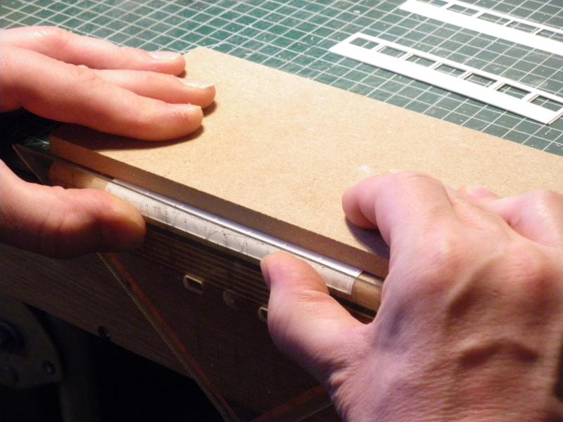

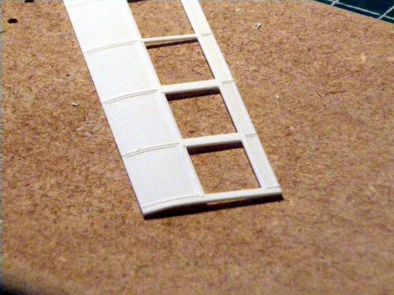

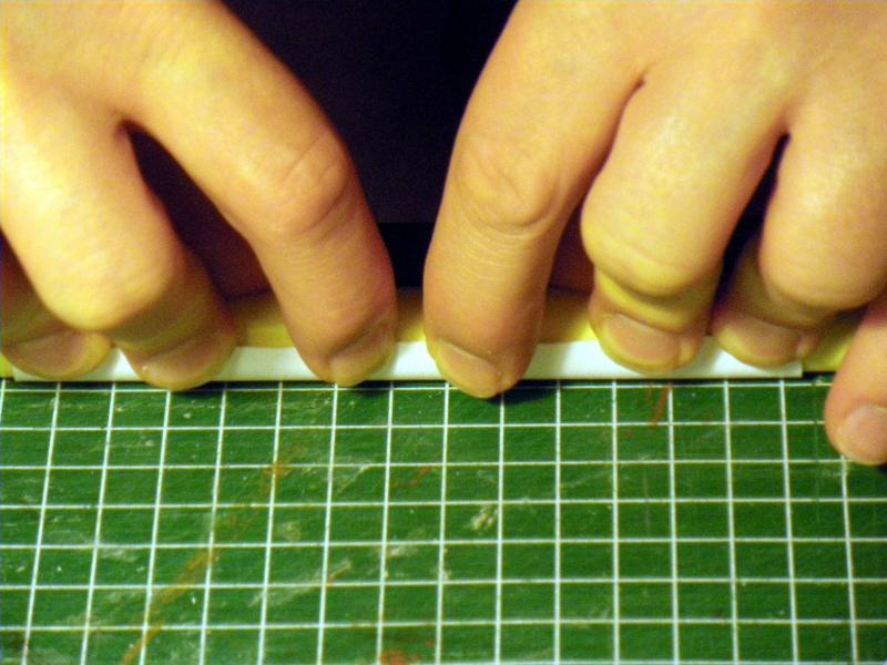

Nu leg ik de zijwand op een stuk MDF wat aan 1 kant kwartrond gemaakt is. Dan een plaatje dmf erop. Het onderste gedeelte van de wand steekt uit.
Nu een geodriehoek of een ander dun plaatje erop...
en langzaam buigen naar beneden tot op 90 graden naar beneden. Even vasthouden en een keer of 2 herhalen.
Zo ziet de buitenwand erna uit. Dan nog even ontvetten met wasbenzine en een doekje.
Deze zijn al klaar om te spuiten....
Wordt vervolgt...

Mooi ,de bouw is begonnen .
Gelijk even een vraagje :
De ronding in het MDF , hoeveel is die ?
En hoever moet dit ingespannen worden ?
J. Moors
  • CNC fresen
  • Berichten: 1014
    • J.M.Models
Re: BNLS Baanbreker - Eigenbouw bouwset (basis) NS BC 411-418 rijtuigen
« Reactie #52 Gepost op: 04 July 2012, 23:16:55 »
Ik heb een plaatje van 9 mm genomen en daar een ronding van 9mm aan gemaakt. Het gaat erom dat je de zijwand in een kleinere radius buigt dan nodig is.
Met materiaal buigt altijd een beetje terug. Het gedeelte wat gebogen wordt is 2/3 deel onder de ramen van de bodem af.
De juiste ronding afmeting maakt niet zoveel uit.Als de binnenwand met het glas verlijmd is vormt de buitenwand zich vanzelf. Het is alleen de buigspanning die uit de buitenwand wordt gehaald en hierdoor de totale wand niet te zeer kan vervormen.
Groet, J. Moors.

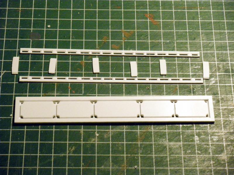

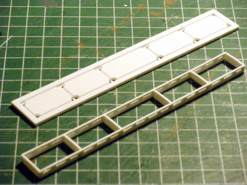

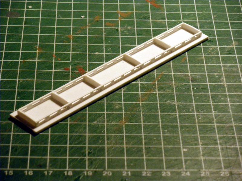

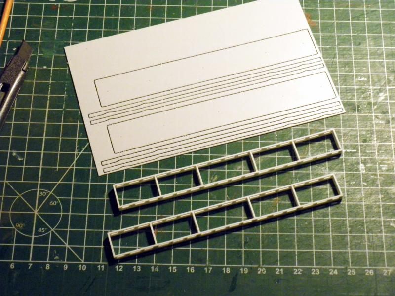

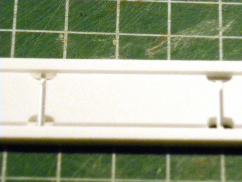

Nu weer wat foto's van de volgende stap.
Tijd voor de lichtkap.

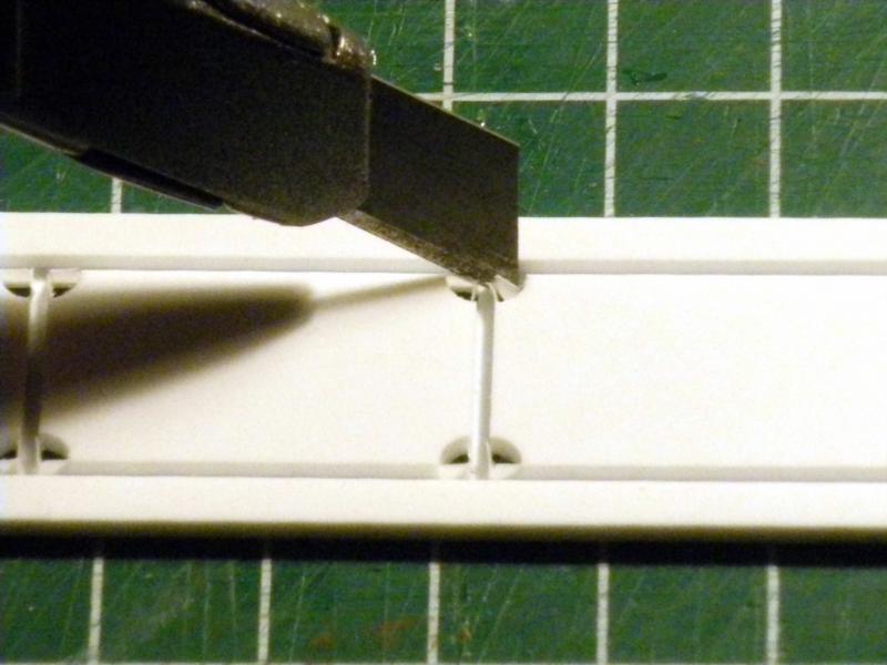

Eerst wat vliesjes verwijderen van de mal waarin de lichtkap in elkaar wordt gezet.
Hier is het verschil te zien. Links zitten de vliesjes nog, rechts zijn ze al weg.
Eerst leg ik alle onderdelen rond de mal zoals ze komen te zitten.
In de mal leggen en dan is er altijd nog wat licht snijwerk om het passend te krijgen. Ik heb een klein stukje af moeten snijden van de lange strookjes.
Wel opgelet dat ik dat in spiegelbeeld ten opzichte van elkaar heb gedaan. Dus alletwee links (zoals op de vorige foto)  iets ingekort.
Dan heb ik alle onderdelen voorzichtig velijmd en er op gelet dat er geen lijm aan de mal kwam (anders kreeg ik het er niet meer uit).

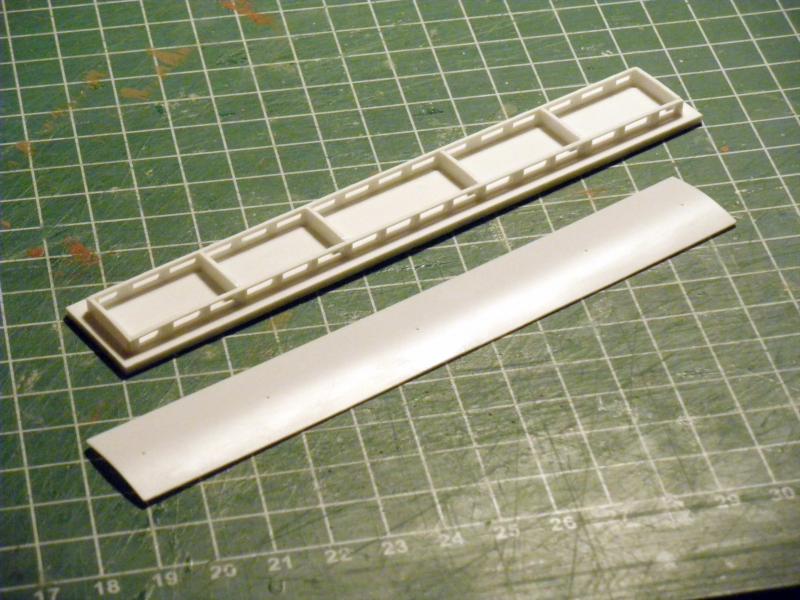

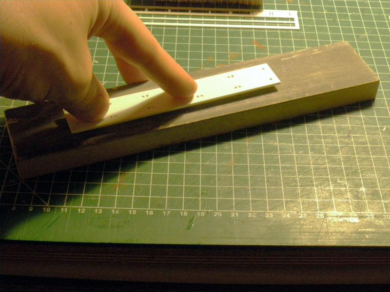

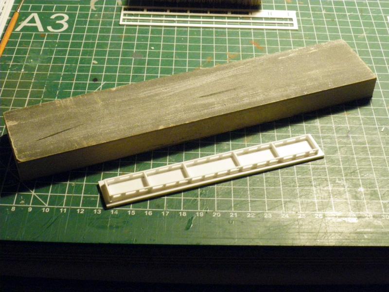

Ik heb ooit eens wat stukken mdf op maat laten zagen om als schuurblok te gebruiken. Dat betekend 49mm breed bij 280mm lang.
De breedte is bedoeld voor dubbelzijdige tape (is normaal 50mm breed) en de lengte voor een velletje schuurpapier.
Toen 1 kant met  korrel 220 bekleedt en de andere kant met korrel 400.
Even alles gelijk schuren (lichtjes) en dat via de mal gedaan.
Onder het schuren de kap van links naar rechts "geschommeld"om de ronde vorm erin te houden. Hierdoor sluit later het dak er goed op.
Maar dit doe ik de volgende keer wel weer....
Groet, J. Moors, (wordt vervolgt natuurlijk).

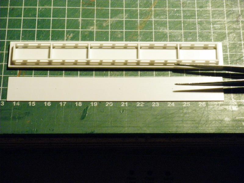

Vandaag weer een stukje kunnen doen...
Hier ga ik alleen de daken gebruiken, de smalle stroken komen later aan bod.
Even opletten wat de kleine gaatjes in het dak betreft. Deze moeten midden voor een raampje komen.
