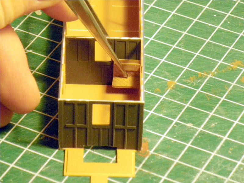

Het moment was daar om de trappen te monteren
Hier in detail te zien..
hier ook. Verder is hier te zien dat beide trappen in spiegelbeeld ten opzichte van elkaar gemonteerd zijn.

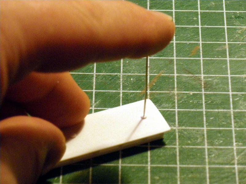

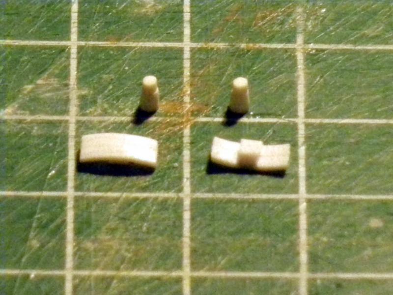

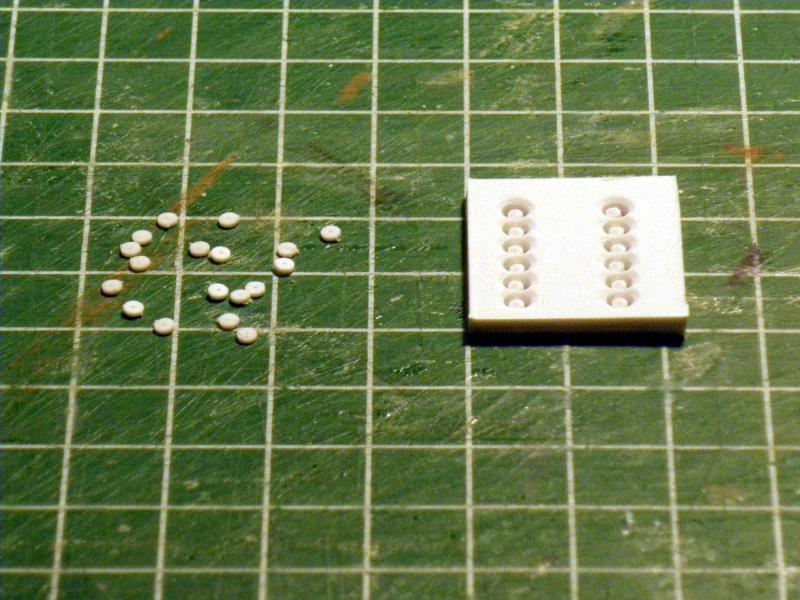

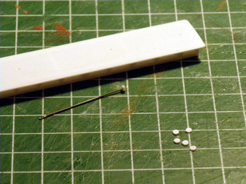

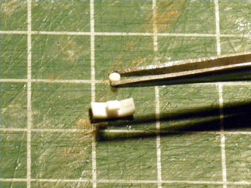

Nu de ontluchtingskappen voor de petroliumlampen.
Met een naald laat zich het eerste deel goed monteren..
in de gaatjes die al in de lichtkap zitten.
Dan het tweede deel van de kappen..
Die heb ik op 't oog precies middenop de schijfjes verlijmd...
met een beetje secondelijm per kap.
Zo ziet het eindresultaat uit...
en met een beetje prutsen komt het er toch best goed uit te zien. Helaas is de foto wat minder want het zijn erg kleine onderdelen.
Wordt vervolgt...

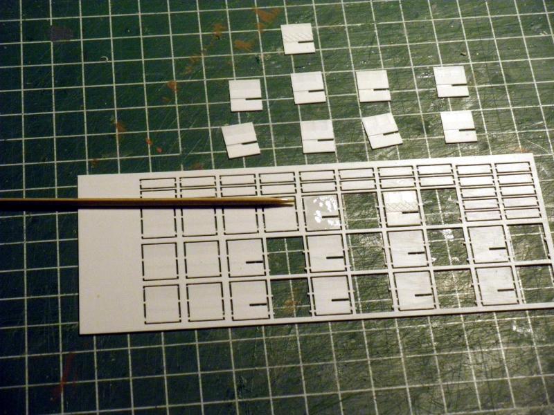

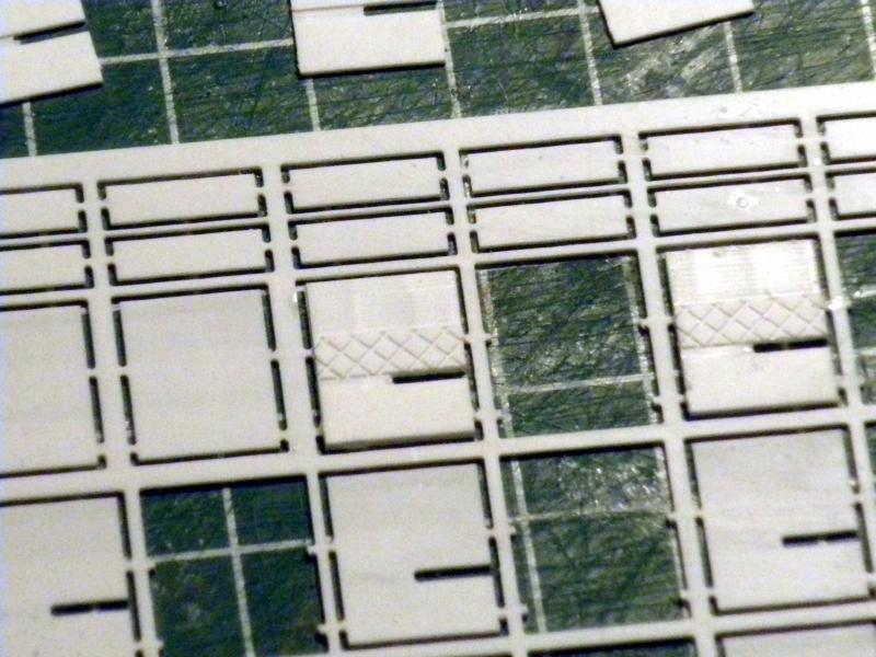

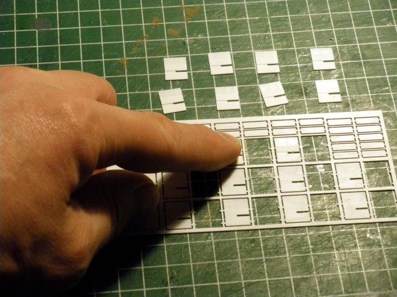

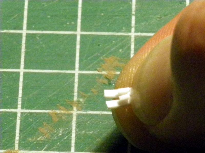

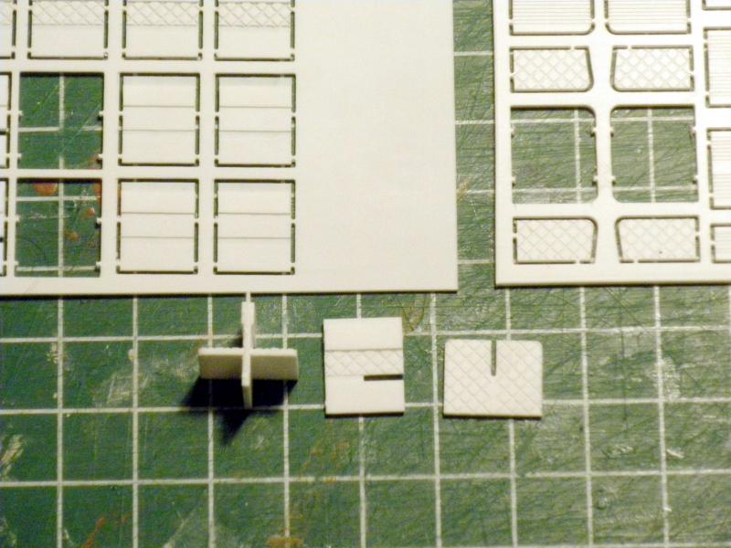

Ben net bezig met het interieur..
Hier ga ik de ruggen tegen elkaar lijmen. Dit zijn alle delen met een opengefreesde sleuf.
Beetje secondelijm en goed uitrichten zodat ze netjes op elkaar velijmd worden. Ik laat 1 helft van het aantal in het freeswerk zitten zodat niet beide helften me te veel verschuiven.
Ik moet wel opletten dat alle klassebanken wel bij elkaar horen. Hopelijk krijg ik dit af vanavond.
wordt vervolgt....

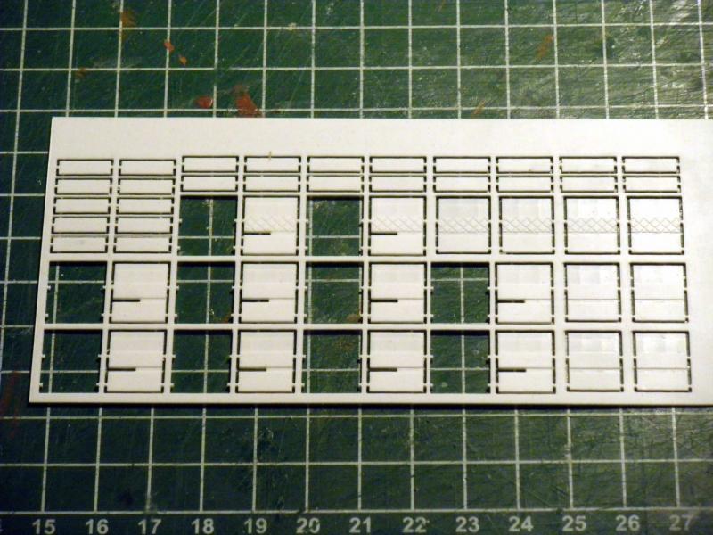

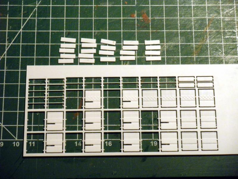

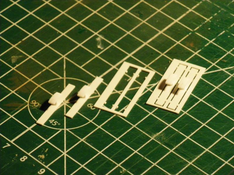

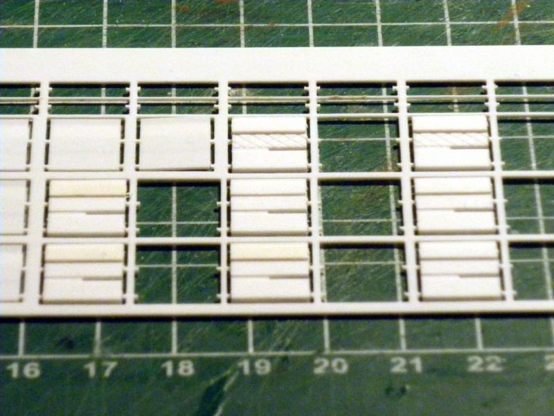

Heeft toch even wat langer geduurd..
Dit zijn er dan.
Nu de kopsteunen.
Dan zien ze er zo uit..
En nu nog in elkaar zetten. Ook hier is het opletten dat de juiste klasse in elkaar gezet wordt.
Wordt vervolgt...

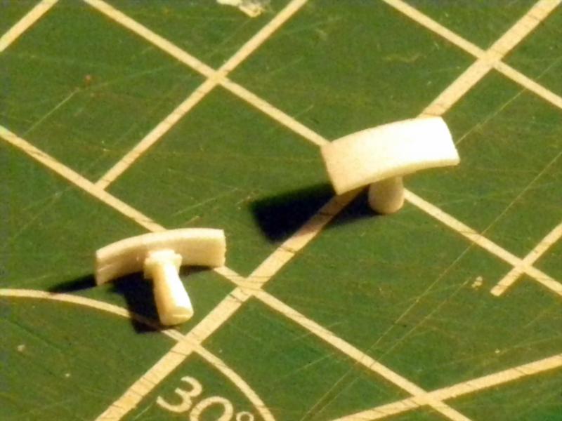

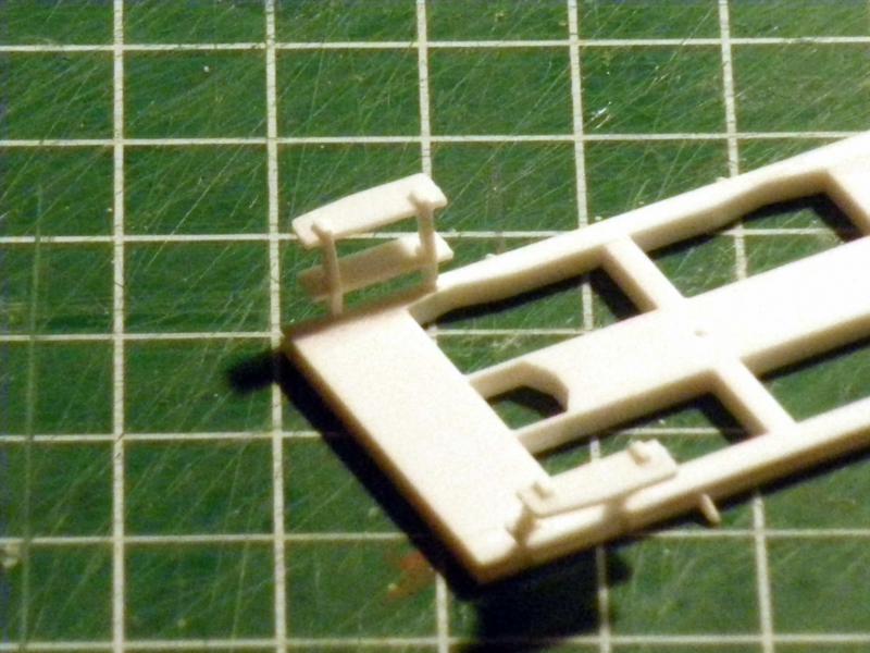

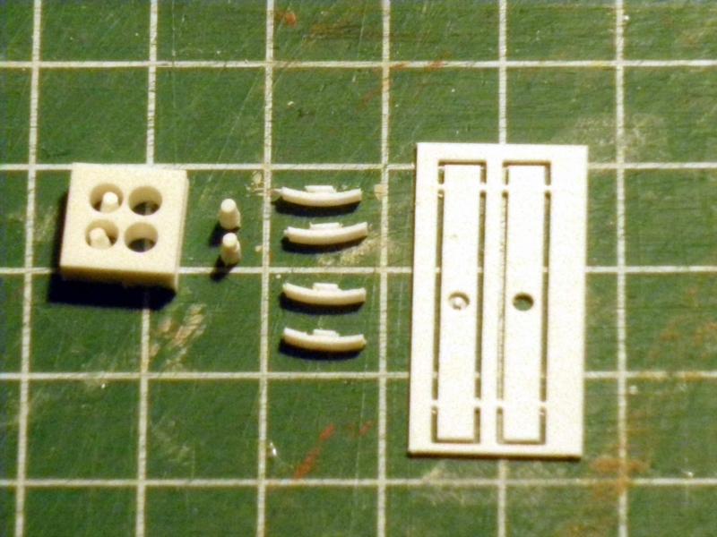

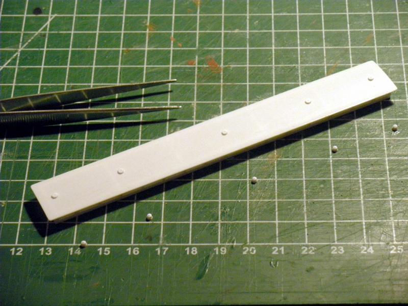

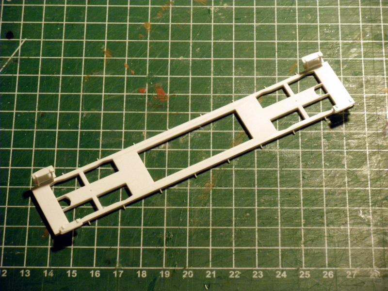

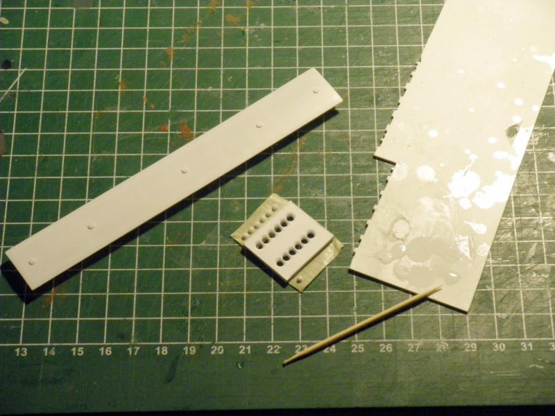

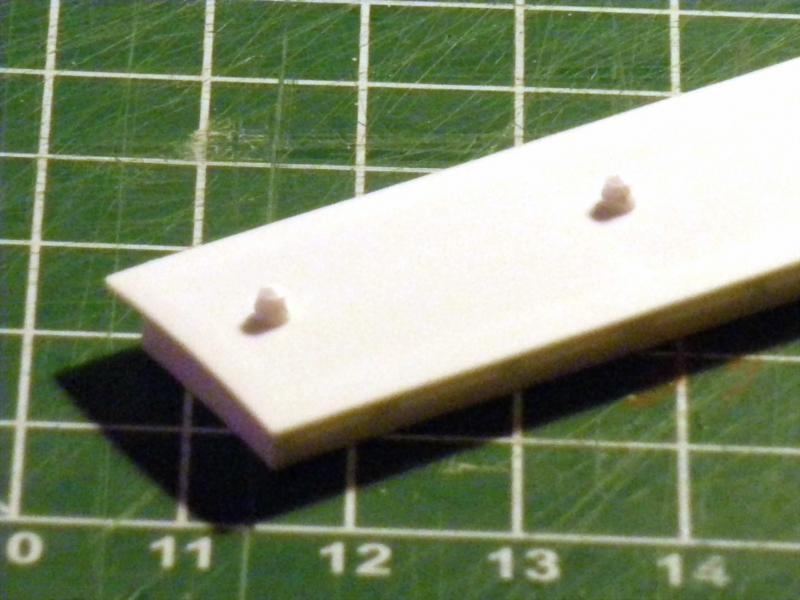

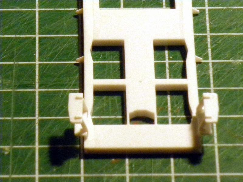

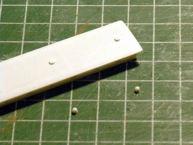

Ben nog even bezig geweest met de buffers.
Dit zijn de onderdelen.

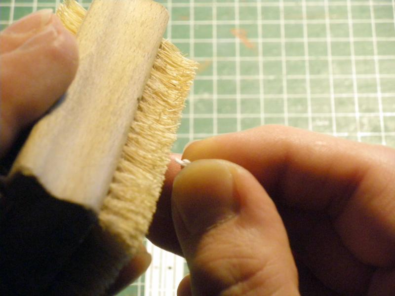

Eerst alles ontdoen van braampjes met mijn favoriete gereedschap.
De kop bestaat uit 2 delen..
die aan elkaar gelijmd moeten worden. Is wat priegelen maar via een pincet gaat het nog wel.
Dan komt de arm eraan..
Ook dit gaat me het beste af met een pincet.
Dit is de buffer zelf..
Dan nog lijmen aan de bufferbalk. Ik heb hiervoor een opening gemaakt waar de arm in past.
Wordt vervolgt...

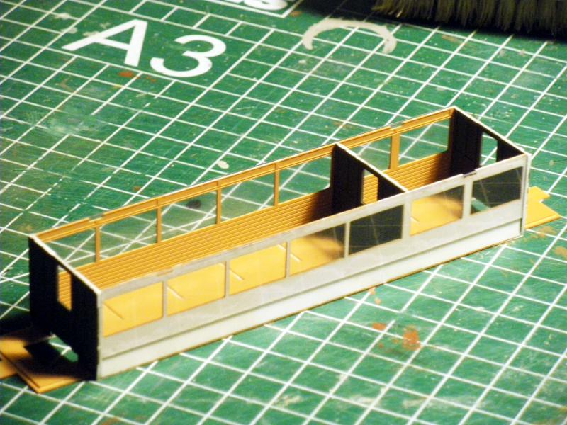

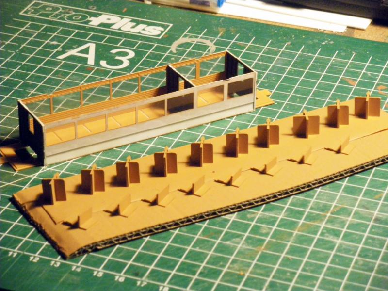

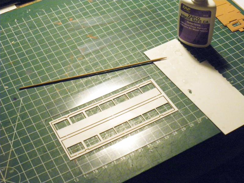

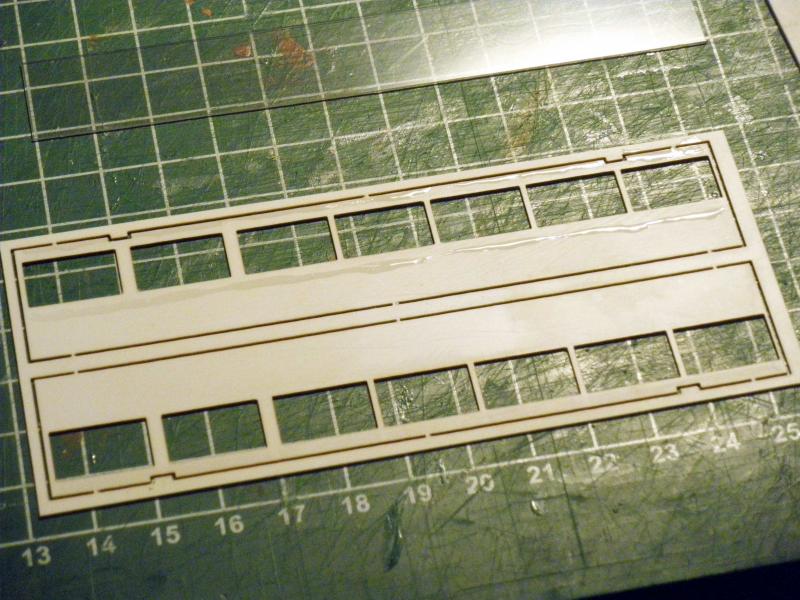

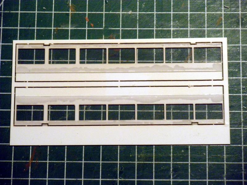

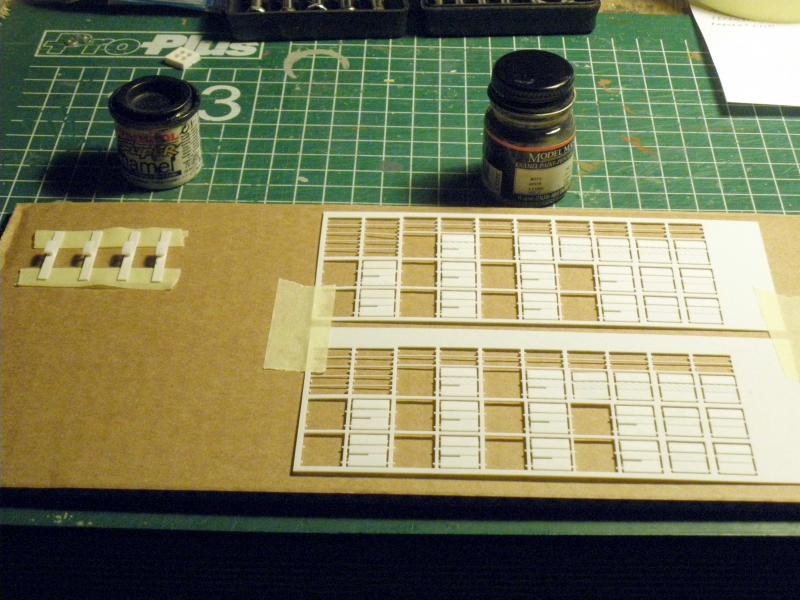

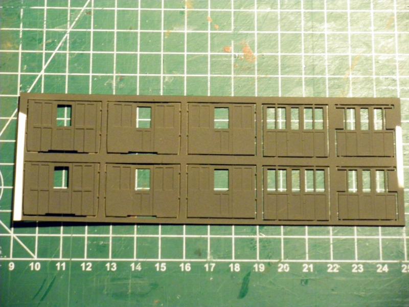

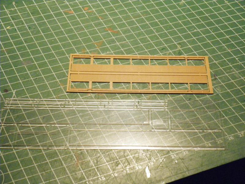

Weer een stuk opgeschoten.
Alles is nu voorbereid voor het spuiten en ik fixeer alles met  slecht klevende crèpetape die ik op sommige plekken dubbel vouw.
Hier is alles al van spuitwerk voorzien (ook de overige delen).
De volgende stap is deze...
het "glas" wordt aan de binnenwand verlijmd...
Met een paar dunne streepjes secondelijm.
Zo ziet dat er dan uit. Het "glas" komt met de bovenkant van de binnenwand gelijk te liggen.
Vanavond probeer ik weer een stukje verder te komen met de opbouw.
Wordt vervolgt...

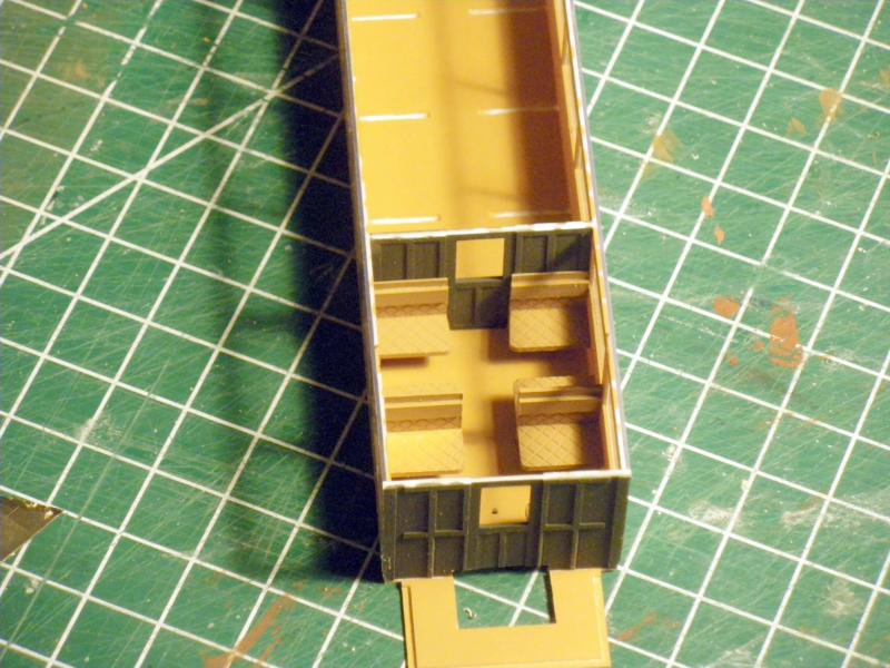

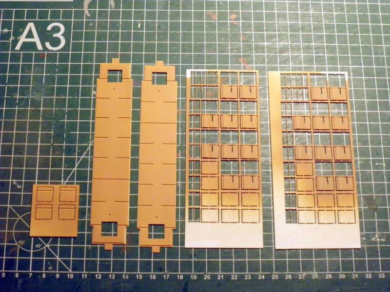

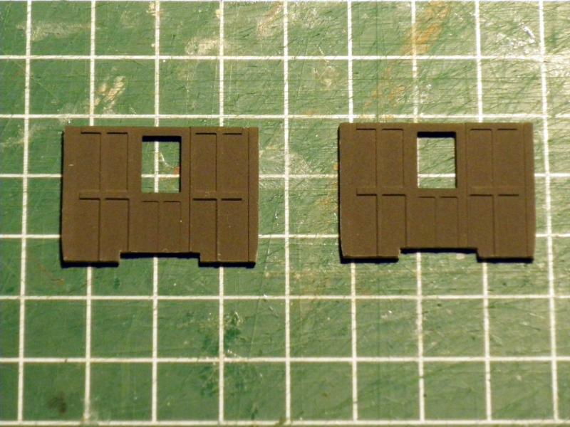

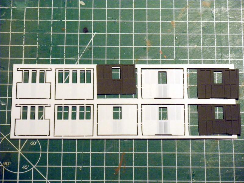

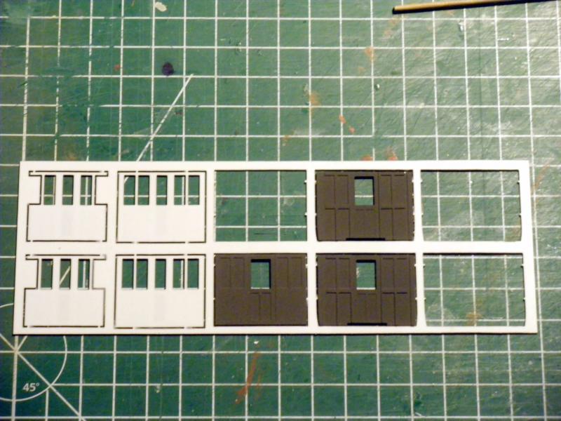

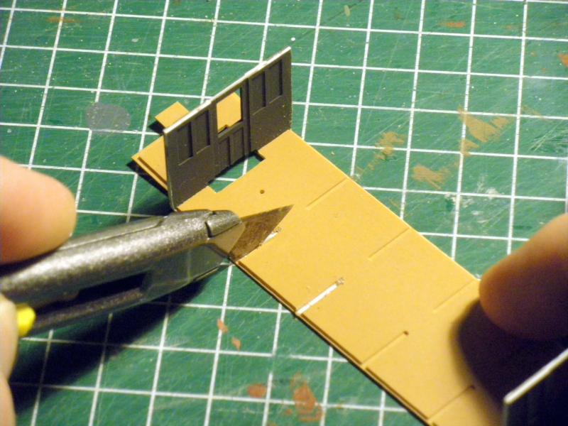

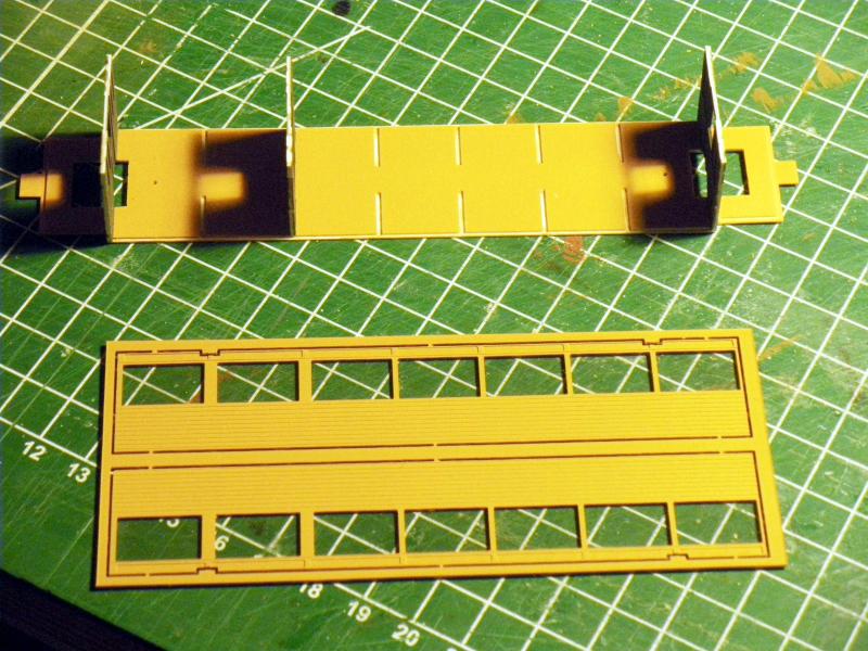

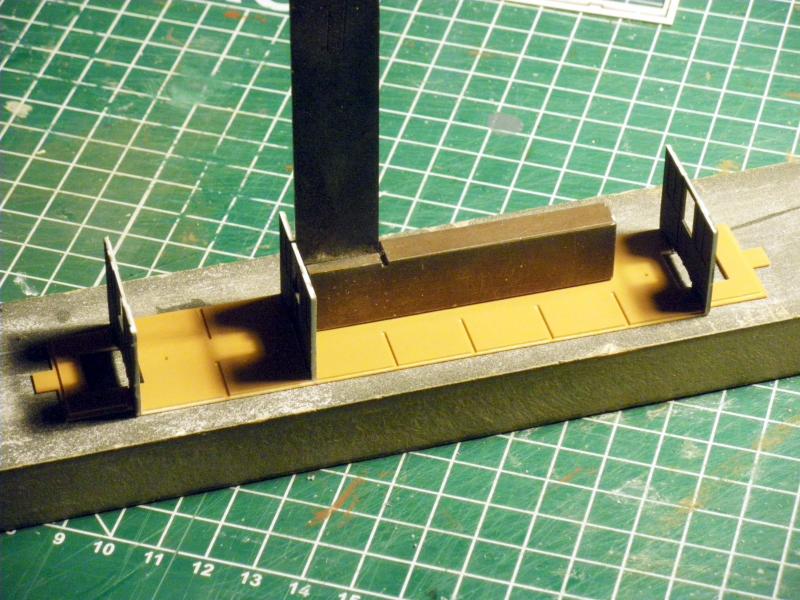

 Vanavond toch weer een stuk kunnen doen.
Dit zijn de gespoten delen die ik nodig had.
De eerste stap was het verlijmen van de tussenwanden en hier zijn die delen al omgedraaid die op hun spiegelbeeld komen te zitten.
Ik moest hier wel opletten dat de tussenwanden die onderaan de ronding hebben uit 2 verschillende wanden bestonden.
1 met uitsparingen voor de kopwanden en 1 zonder die uitsparingen (verdieping in de wand).

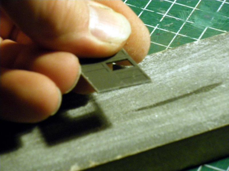

Toen de wanden lichtjes gelijk schuren zodat ze goed passen in de vloerplaat.
Ik merkte toen pas dat de uitsparing die ik gemaakt had voor de koppelingmechaniek (symoba) toch nog te klein was. Die heb ik dus iets verder moeten weghalen.
Als ik misschien voor een ander soort koppleing mechaniek had gekozen, had dit misschien niet gehoeven. Maar goed, keuze gemaakt nu dan ook doorzetten.

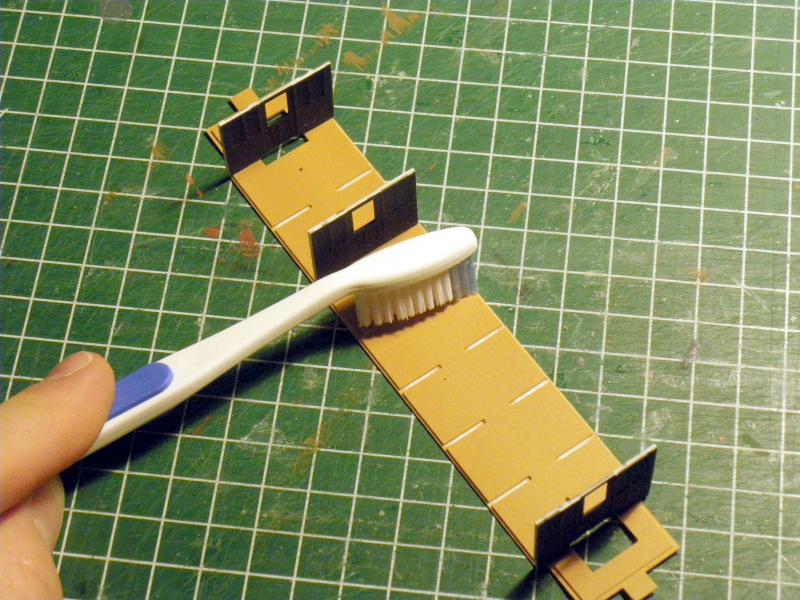

Nu de tussenwanden in de vloerplaat gelijmd nadat ik de gleuven met de achterkant van een afbreekmesje schoongeschraapt had (verf eraf geschaapt in die sleuf).
Ook hier heb ik de sleuven schoon gemaakt daar waar de banken gaan komen.
Als laatse de sleuven schoongeborsteld zodat er geen restjes verf meer inzitten.
Wordt vervolgt....

En die Zap-o foam safe , wie verkoopt dat ?
Speedy
  • Berichten: 731
  • Trains Planes & Automobiles
Re: BNLS Baanbreker - Eigenbouw bouwset (basis) NS BC 411-418 rijtuigen
« Reactie #98 Gepost op: 25 July 2012, 12:27:20 »
Hallo allemaal,
@Ronald, Ik heb er ook een tijd naar gezicht. Ken de lijm uit de MSM.
Google gaf Modelbouwshop Twente (online shop)Delden als resultaat. Mijn aankoop per flacon tussen de 7 / 9 Euro.
Veel verschillende lijmen voor allerhande toepassingen
Goeiekoop, zoals een Brabander het noemt.
Robert Jan

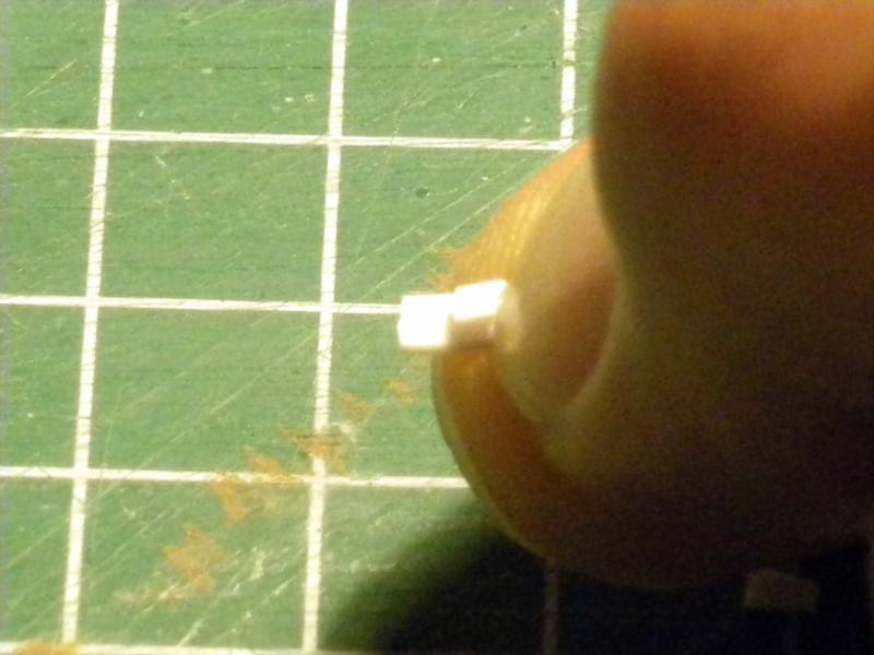

Hé, da's vreemd. Ik heb zelf ook eens op internet gekeken en gemerkt dat de "foam safe" bijna niet te vinden is.
Zelf koop ik het bij mij in de buurt bij een modelbouwwinkel in Maastricht :
http://www.shamrock-maastricht.nl/index.php?pagina=producten/details.php&id=3299&titel=Zap-O Odorless
Zo'n flesje van 20 gram kost dan wel E9,95 maar ik doe er best lang mee. Bij navraag hoorde ik wel dat de andere dun vloeibare secondelijm van "Zap" ook goed te gebruiken is.
De "Foam safe" of "odorless" zou niet zo sterke witte waas moeten geven vlak bij transparant materiaal.
Het is wel belangrijk dat het flesje goed schoon blijft en er geen lijm aankoekt aan de punt EN dat je het bewaard in de vriezer!!
Zo gaat zo'n flesje jaren mee. Secondelijm wordt slecht door het opnemen van vocht uit de lucht. In de vriezer is het daarom het droogst. Wel bewaren in een luchtdichte pot of doosje. Men wil geen lijmdamp in de etenswaren toch?
Groet, J. Moors.

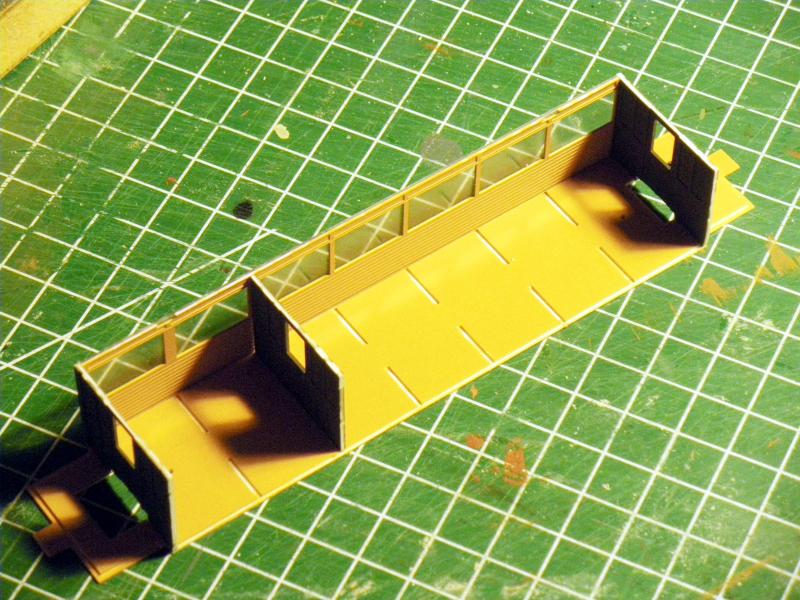

« Reactie #103 Gepost op: 25 July 2012, 22:52:40 »

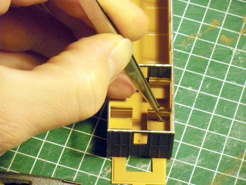

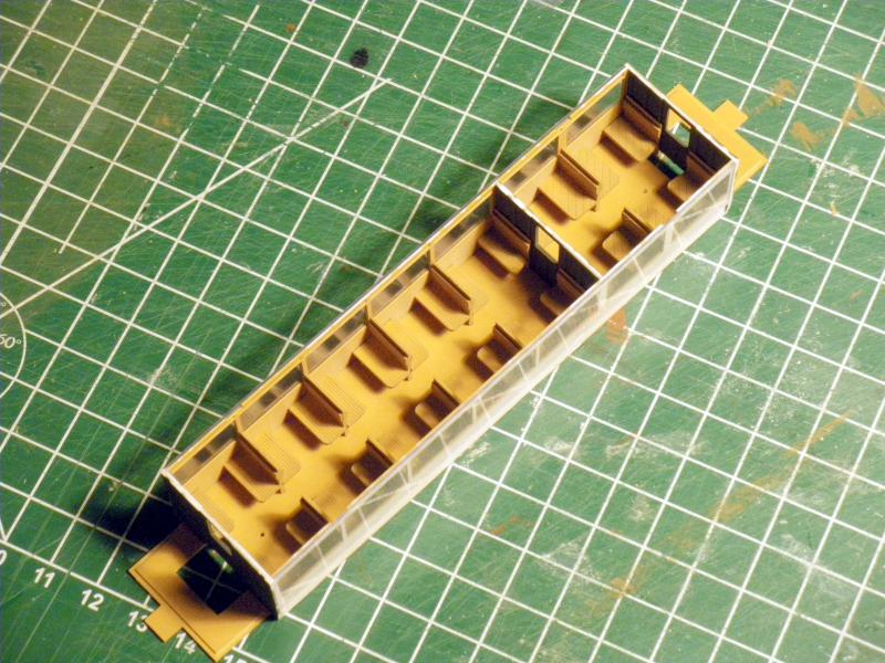

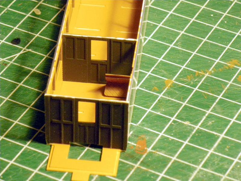

Vandaag toch nog iets kunnen doen ondanks de warmte.
tijd om de binnenzijwanden te monteren.
Eerst de wanden lichtjes vlak en gelijk schuren.
De binnenwand komt tussen de buitenste tussenwanden en tegen de middelste.
Nu zitten de wanden op hun plek.
Nu pas verlijm ik de banken en begin met diegene die tegen de tussenwanden komen.
Lijm eraan en helemaal in de hoek aandrukken.
De tussenbanken worden tegen de binnenwand aangedrukt en verlijmd.
2ste klasse is klaar.
Hetzelfde geld ook voor de 3e klasse. Hierdoor sluiten de banken mooi tegen de zijwand aan zonder de wand te vervormen.
wordt vervolgt...

Zoals ik al gemaild had. Gebruik ik deze lijm als secondenlijm en heeft als voordeel dat het niet zo snel een witte waas achterlaat.
Wat ik ermee lijm kun je teruglezen bij alle stappen die met secondelijm verlijmd zijn.
