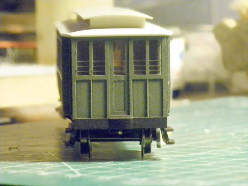

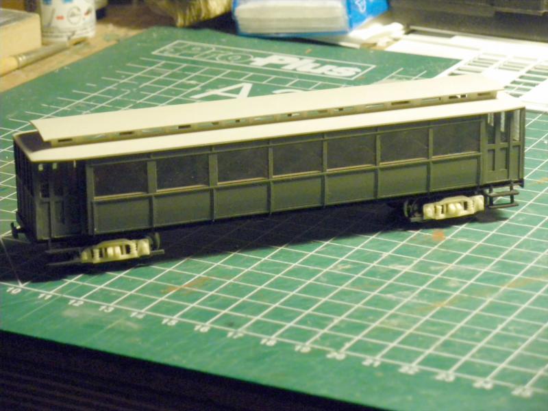

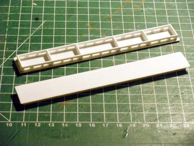

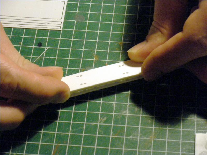

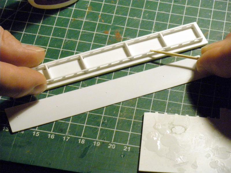

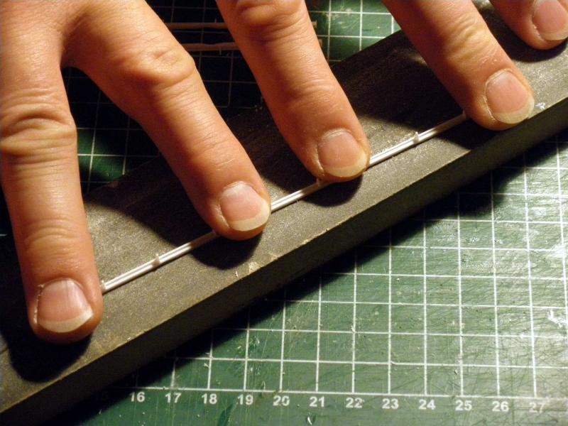

Vandaag het bovenste dakdeel afgewerkt.
Vrij snel een dunne laag secondelijm aanbrengen...
Nu het dak via de mal op het oog uitrichten en aandrukken...
Het geheel omdraaien en "schommelend"aandrukken totdat het dak zich goed vasthecht.
Hier de lichtkap in zijn geheel in boven- en onderaanzicht. Ik heb hier en daar nog een beetje lijm aan de binnenkant aangebracht en met activator snel laten uitharden.
De volgende stap wordt het chassis, maar daar begin ik binnenkort pas aan.
Wordt vervolgt....

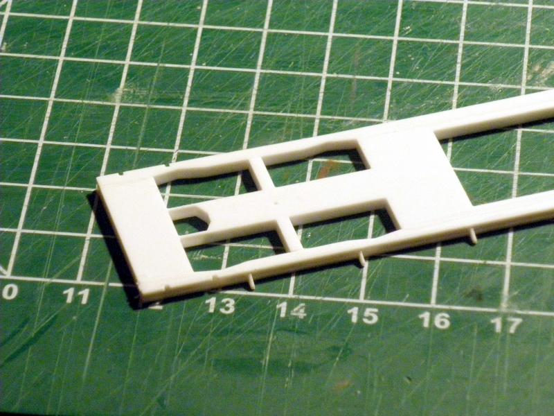

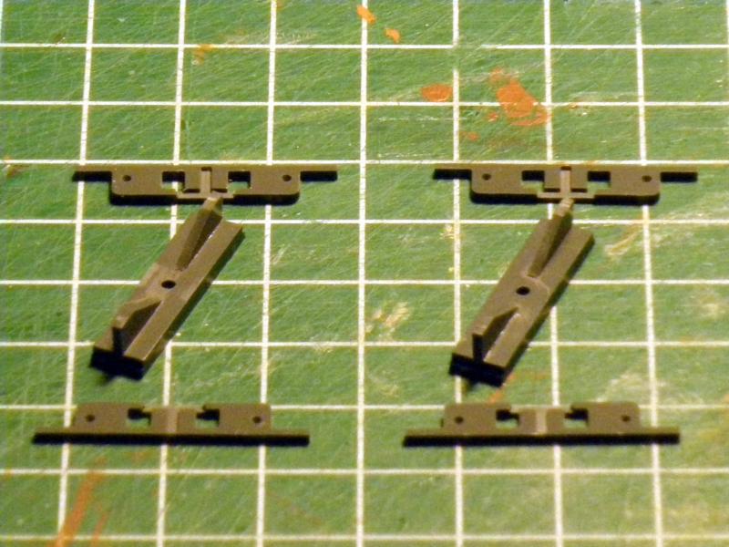

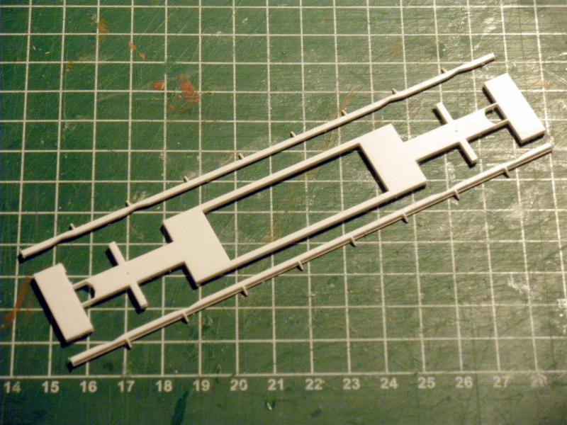

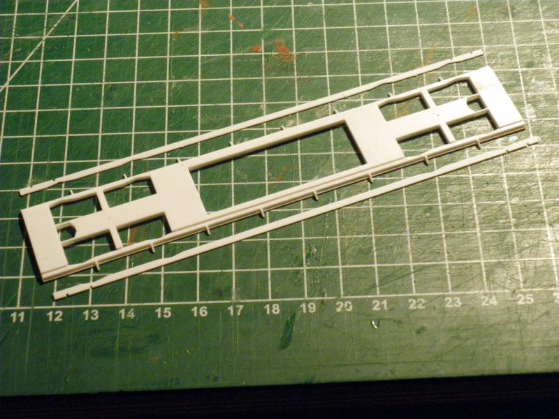

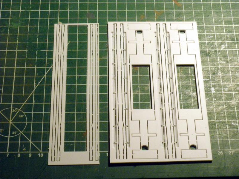

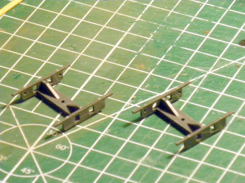

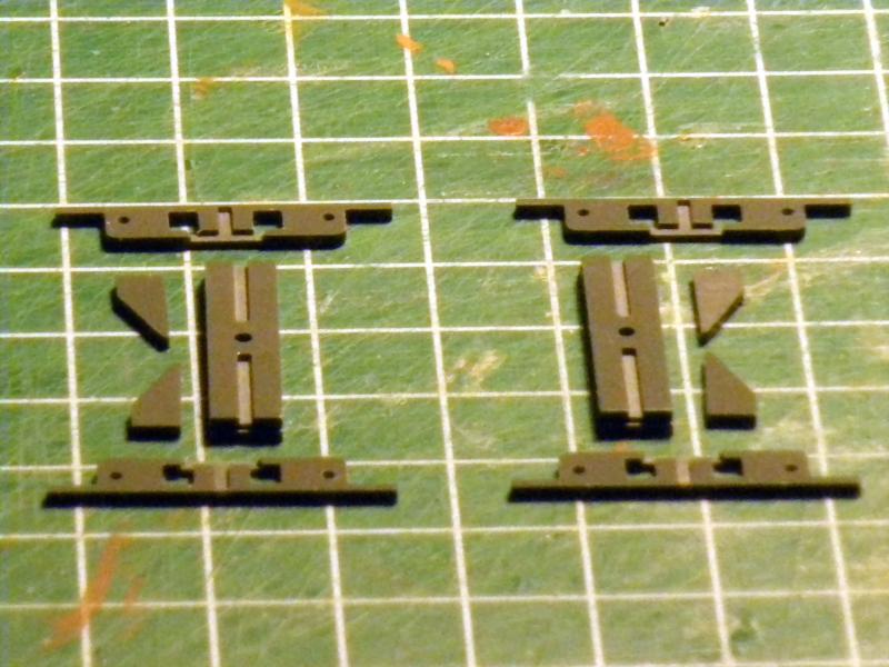

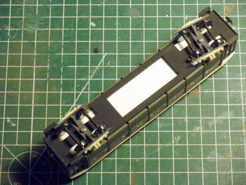

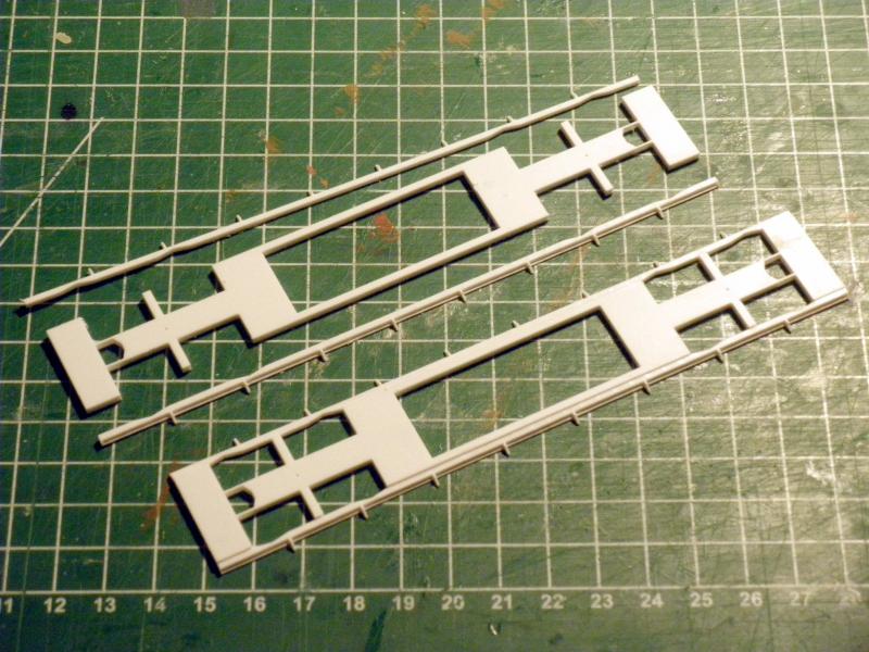

Zo, even tijd gehad voor het chassis.
Dit zijn de uitgefreesde delen...
Hier zijn ze los gesneden.
Even de braampjes (lichtjes) eraf schuren.
Hier liggen de 2 chassidelen naast elkaar. Eentje heeft al de eerste delen gemonteerd.
Nu de tweede helft erop...
en zo ziet het chassis er van opzij uit.
Hier nog een detailfoto.
De volgende keer komen de overige delen erop zoals onder andere de trappen.
Wordt vervolgt...

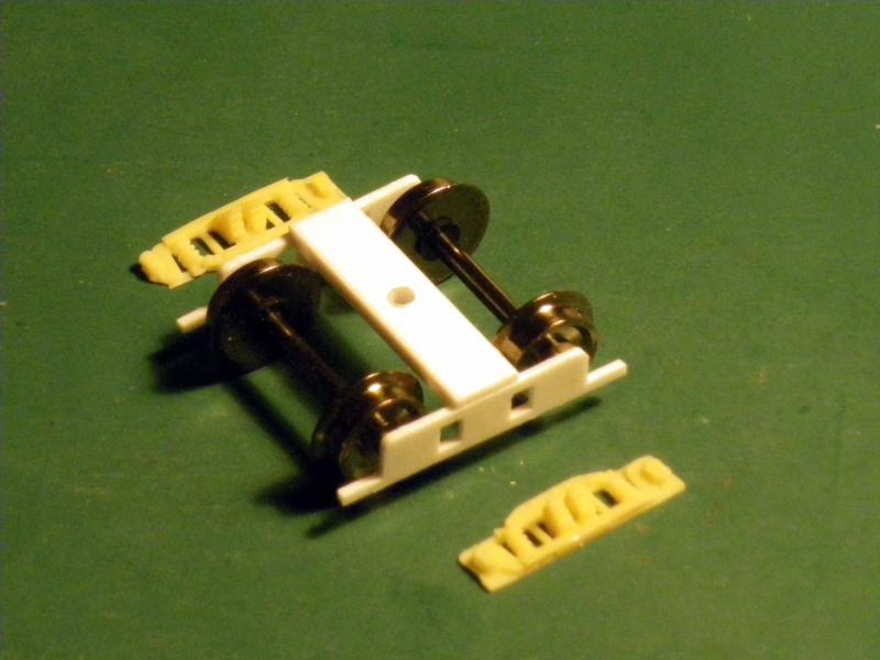

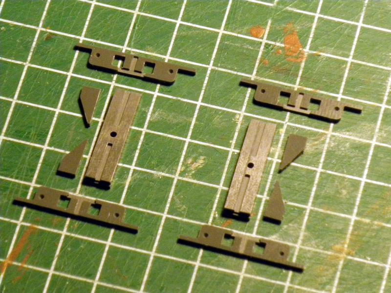

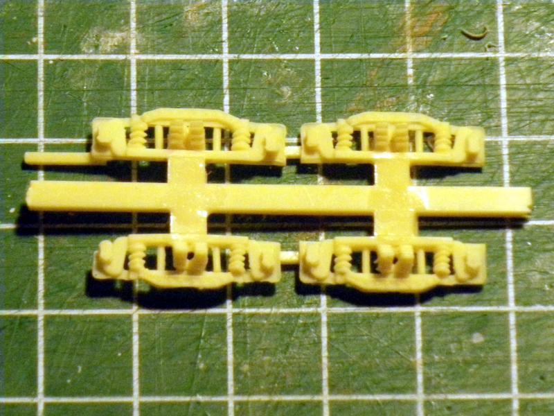

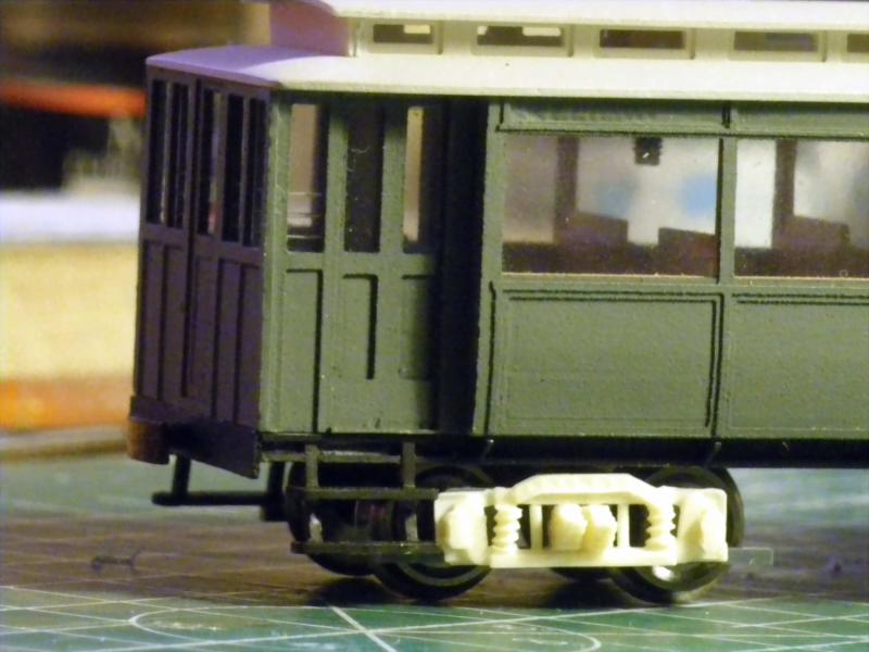

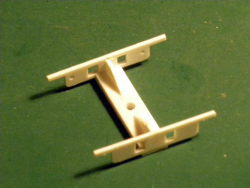

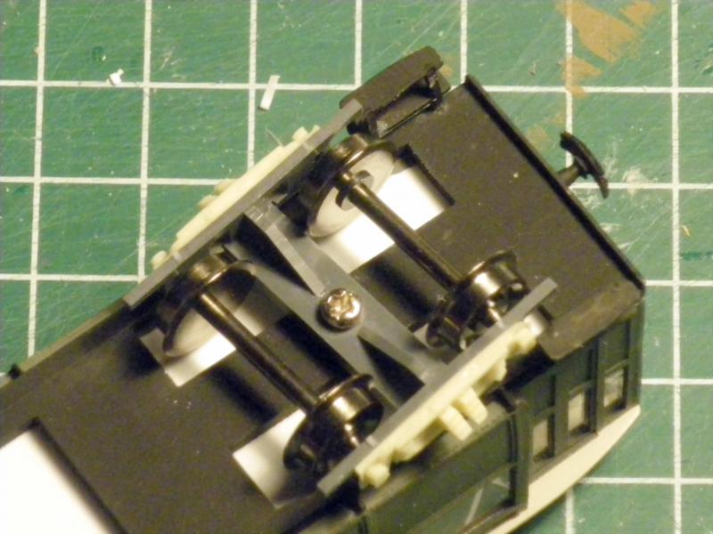

Ik heb nog geprobeerd om een draaistel te maken via de losse scheenplaten die via Skiptram te koop zijn.
Mijn eerste poging is hier te zien...
Helaas is deze oplossing nog wat te slap. Ik ga proberen dit eens in PVC uit te voeren.
wordt vervolgt...

PVC freest niet zo lekker. Heb eventueel wel kunstof blokken voor je.
Die gebruiken wij als uitvul stukken bij poort aansluitingen. Ze zijn 60x 50x 20mm.
Mvh Steef
Nervensäge.
Berichten: 9893
Re: BNLS Baanbreker - Eigenbouw bouwset (basis) NS BC 411-418 rijtuigen
Reactie #69 Gepost op:
14 July 2012, 13:29:27 »
kun je die uitstekende dunne dingen niet met elkaar verbinden? zit in t echt ook zo dacht ik, geeft de zaak net wat extra stijfheid.
meer over mijn hobby
meer over mijn leven
meer over mijn werk
één druk op de knop. huhuhu.
sander1985
Berichten: 1867
Team Mitropa *
Reactie #70 Gepost op:
14 July 2012, 14:50:12 »
Stukje staaldraad er tussen ofzo?

Ik ga gewoon voor een messing frame met daarop de kunstof zijkantjes , veel sterker , ook iets meer gewicht .

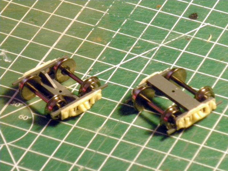

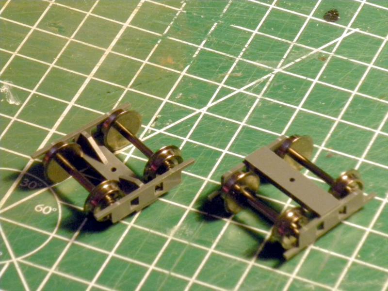

Ik ben zelf tot de volgende oplossing gekomen.
Dit zijn de onderdelen...
Dit is de eerste stap van montage..
dan doe ik deze stap en dit is met goede secondelijm uitgevoerd. Wel moet ik opletten dat alles recht en haaks verlijmd wordt.
Even de wielen proberen...
en de scheenplaten erop.
Zo zitten de draaistellen met een M3 ringetje ertussen..
en hier is te zien waarom de uiteindes van het draaistel niet met elkaar verbonden zijn. De uiteindes van het draaistel zitten nog voor de wielflensen en de draaistellen gaan maar net onder de trappen door. Ik moet nog uitproberen of bij begin en eind van hellingen ook goed gaat.
Anders moet aan de uitende van het rijtuig een deel van het draaistel eraf.
Dat is de konsequentie van in model te werken. Niet alles komt in model goed uit en moeten er concessies gemaakt worden.
Hier is te zien hoever het draaistel uitsteekt met normale H.O. wielen. Zou men de tramwielen van Skiptram gebruiken, dan komt men een stukje smaller uit.
Die wielen hebben een dunnere as (1,5mm) en ook is de as wat korter. Ze zijn daarom wat duurder dan de gewone H.O. assen en wielen voor normaalspoor.
Groet, J. Moors.
