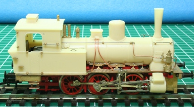

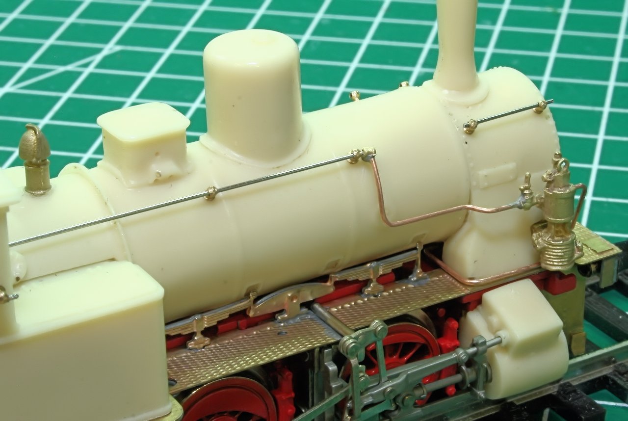

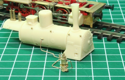

Nou het valt mee... vandaag eens vroeg vrij. Wat werk ingehaald zeg maar
Dus... loodgieteren...

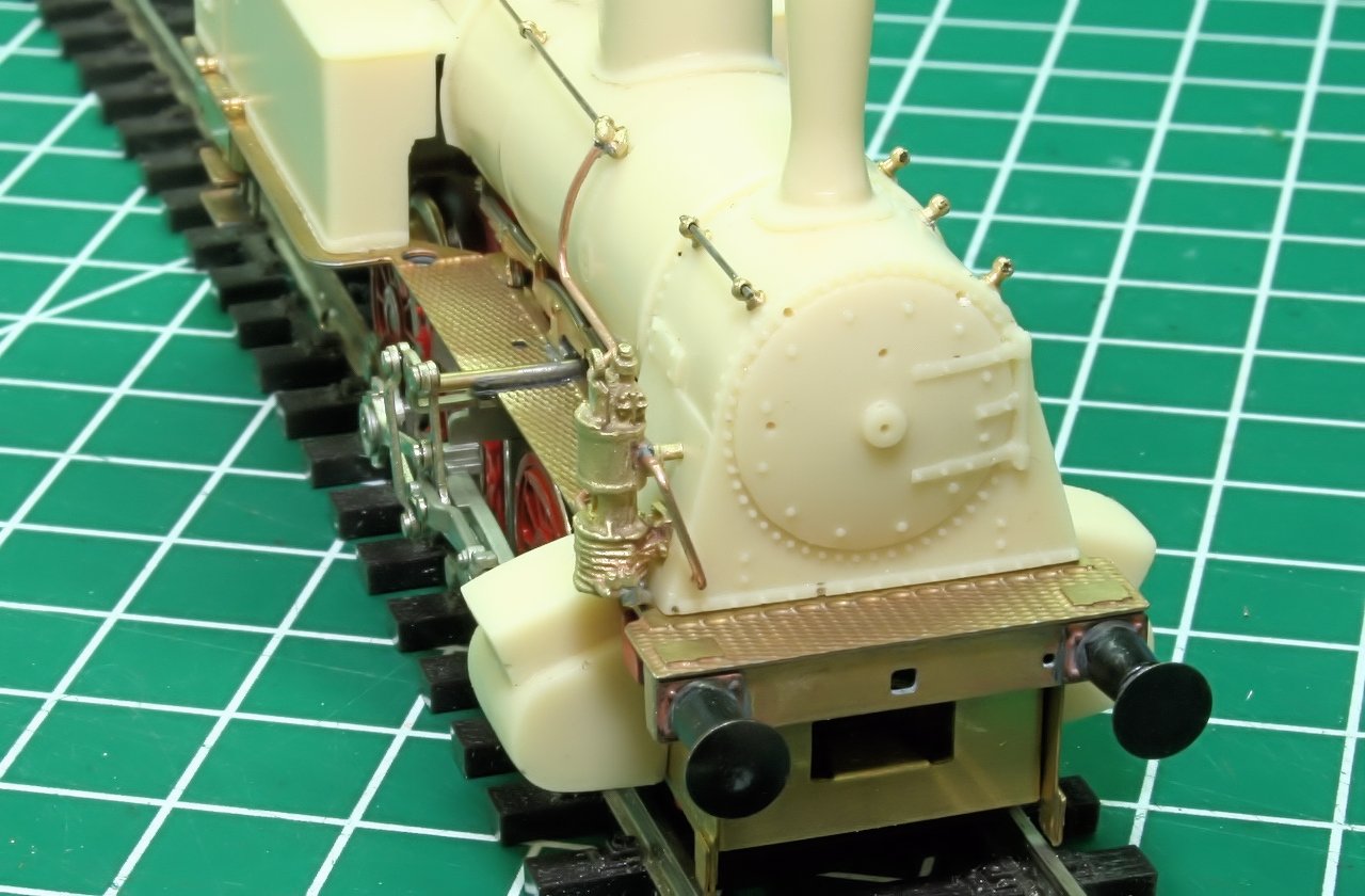

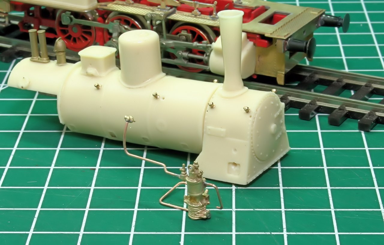

... de Philo pomp aan de onderzijde ingekort met een doorslijpschijfje in de Proxxon gaat dat snel en precies. Vervolgens met wat vijlwerk aan de bevestigingsflens van de pomp, deze zo pas gemaakt op de rookkast. In de uitsparing in de rookkast is een gaatje geboord voor het pennetje aan de pomp. Ook waar het bovenste pennetje zit, is een gaatje in de rookkast geboord. Zo kan de pomp eigenlijk zonder lijm al goed zitten.
Vervolgens de gaatjes in de pomp waar de leidingen in gaan, uitgeboord met 0.55mm. Daarna de diverse leidingen uit 0.5mm fosforbrons vastgesoldeerd en gebogen. De stoomtoevoer voor de pomp is met een Philo-knietje aangesloten op de handrail, die in het echt ook dubbelt als bediening van de afsluiter op de ketel.
... het pijpenspel op de ketel gezet. alls past mooi en zit verend vast, mede door het fosforbrons...
... de afgewerkte stoom verwijnt simpelweg via een pijp voor in de rookkast.
... het knietje. Ook zichtbaar, de luchtleiding die onder de ketel naar het luchtreservoir loopt.
Zo, nu de andere kant

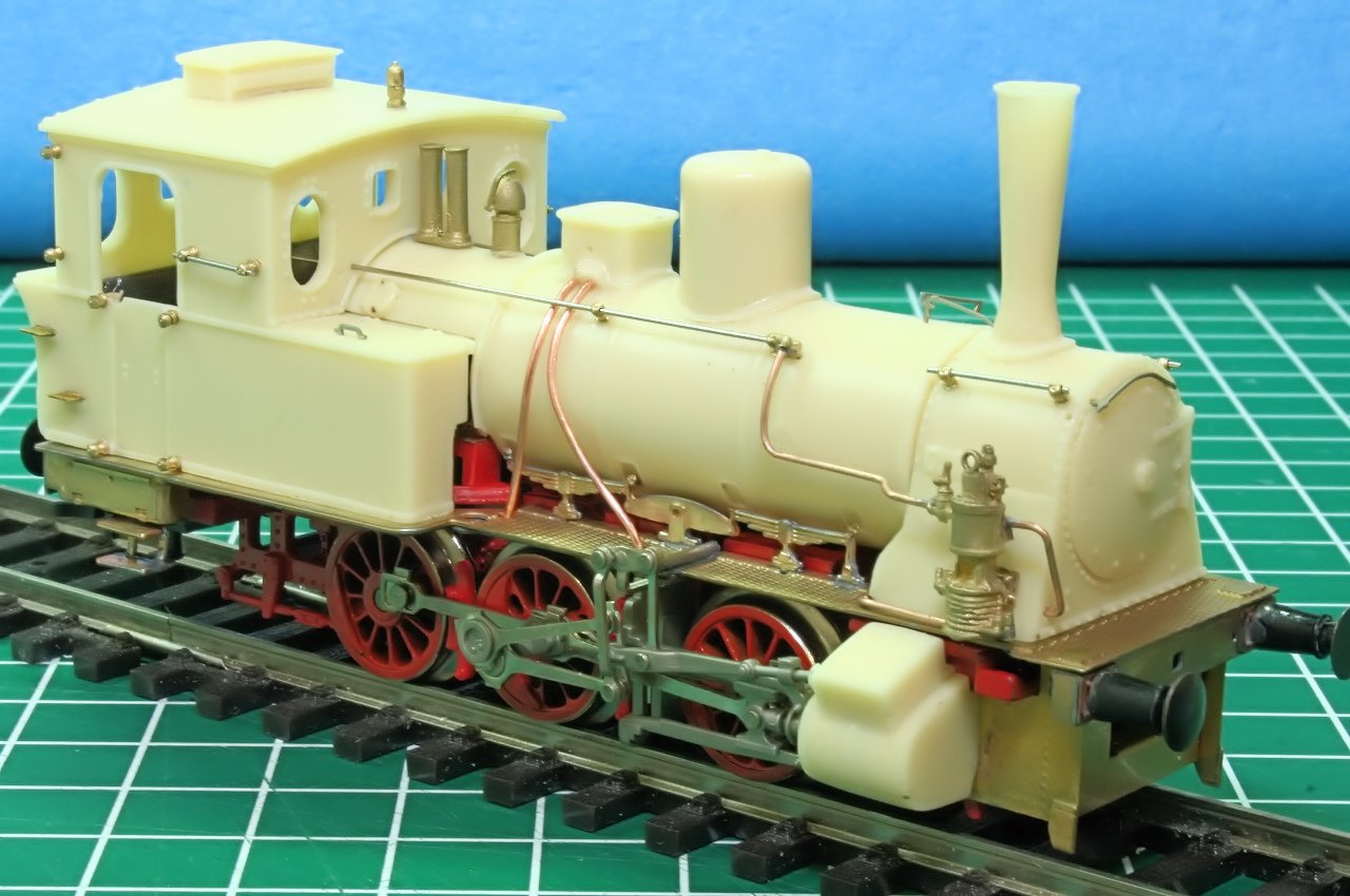

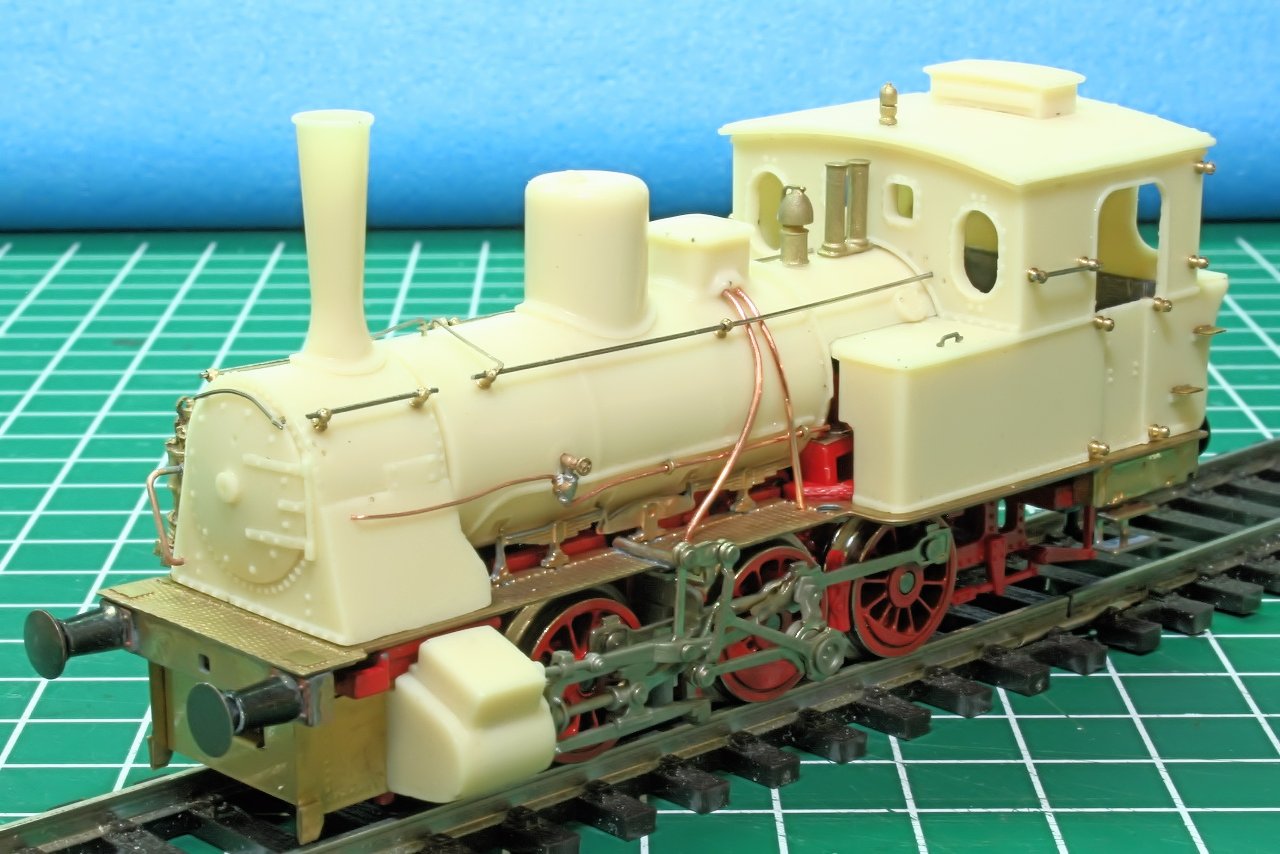

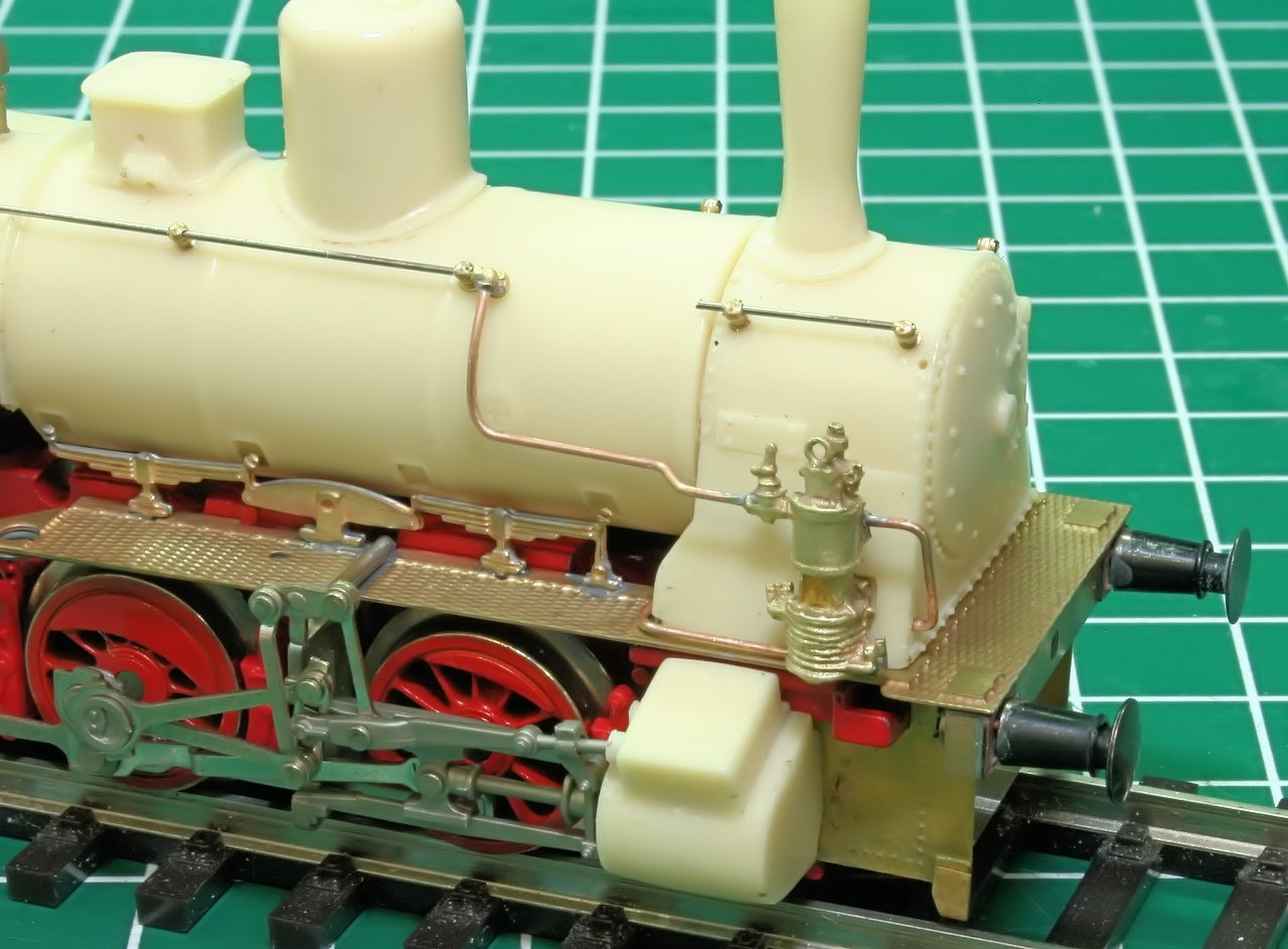

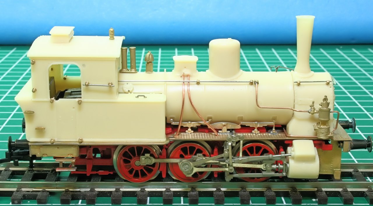

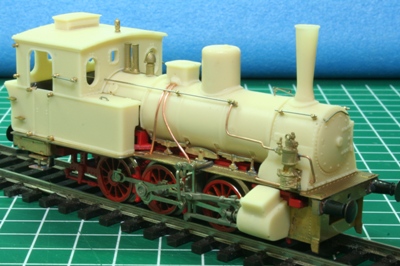

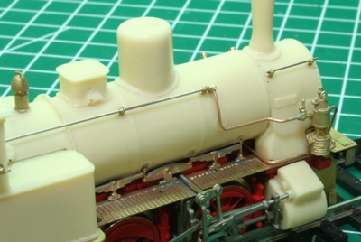

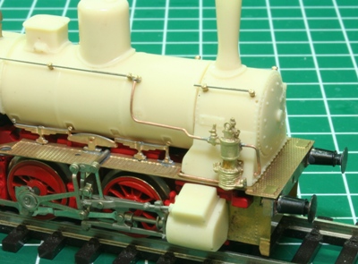

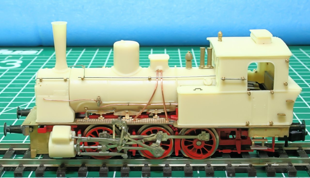

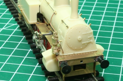

... de zandleidingen aangebracht. Ik had laatst mooi roodkoperdraad gekocht bij de plaatselijke Crea-Doe. maten: 0.3, 0.4 en 0.6mm. Hier de 0.6mm in actie. Voordeel: Zacht en buigt heel mooi !
... hetzelfde in zij-aanzicht. nog wel een 0.7mm gaatje in de vloetplaat geboord voor de achterste zandleiding
... dan de andere kant. Ik had nog wat Philo spulletjes, waaronder een handwieltje en verbindingsstukje. Aan de onderkant 0.4mm kopedraad ingesoldeerd. Aan de bovenkant het afsluitertje. Naar links naar de rookkast loopt een dunne leiding. Merk op, dat deze niet strak zijn. Dat hadden de echte koperenleidingen ook.
Kijk maar hier
Bovenop de ketel nog een of andere bedieningsmechanisme. Zit bij de kit !
... en in zijaanzicht. De 0.4mm leiding is weer met FRIE-oogjes aan de ketel vastgezet. Ook zijn de stepjes achter aan het machinistenhuis nu geplaatst en vastgelijmd.
Al met al begint het een prachtig, koddig locje te worden. Ik verbaas me hoeveel fijne details er op en aan zitten. En hoeveel daarvan ook in de kit meegeleverd zitten !!
