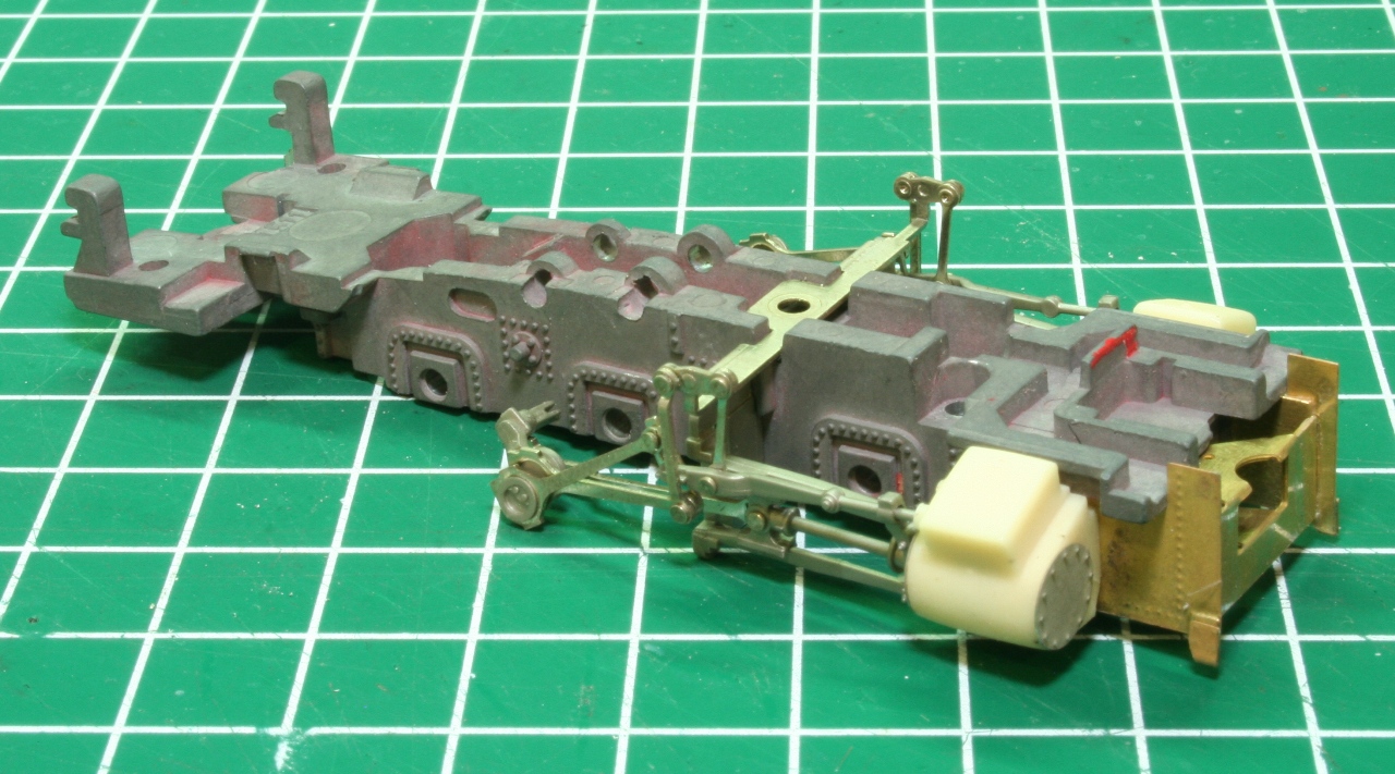

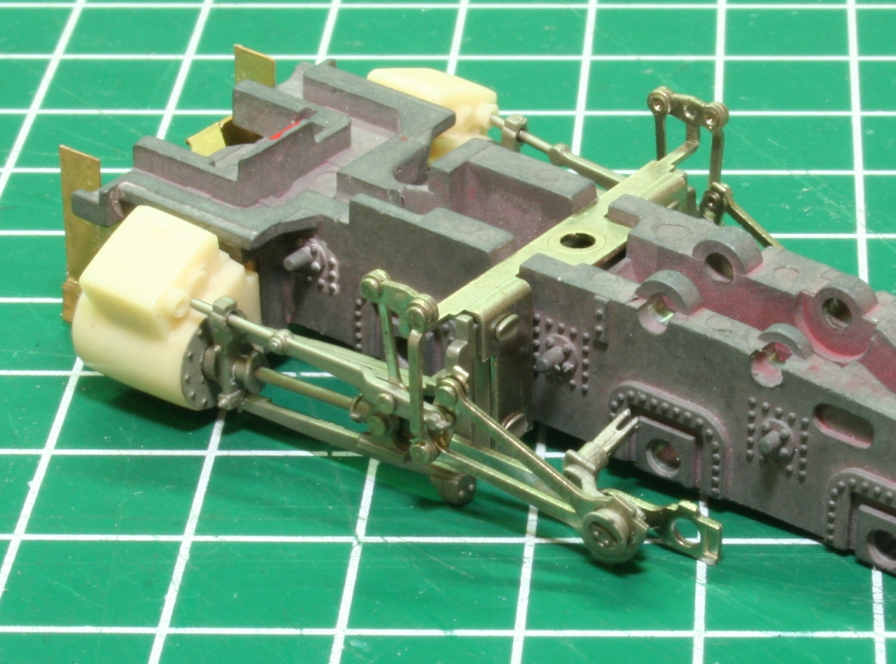

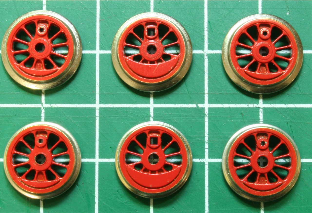

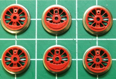

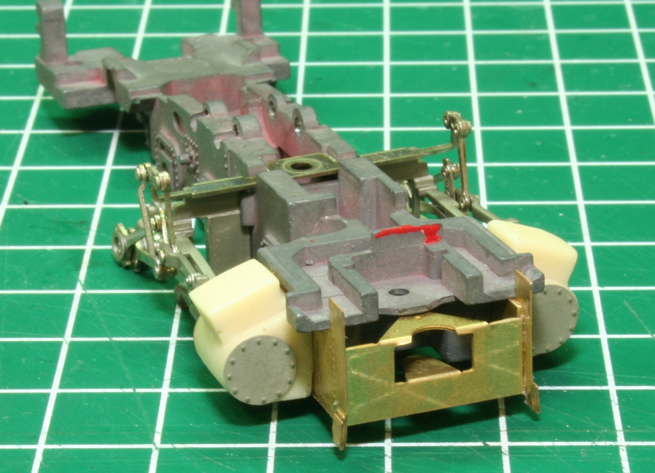

De wielen...
... van NEM naar RP25... aardig verschil he ?
Hoeveel er af is, is aardig aan de stroomafnemers te zien... daar moet dus ook iets af
... even in het frame voor proef. De rechter is even in de 'zwarting' gehouden...
Citaat van: Floris Dilz
jup, werkt prima, doe t al zo sinds 1986.
Nou, ikke niet...
... frame gewoon 5 minuten in de thinner en kaal. Frame was toch al gedemonteerd voor de wielen
Maar... frameverlenging, koppelingshuis, cylinders en cylinderdeksels nu gemonteerd met Bison Bond.
... ook de andere kant, waar de zuigerstang naar binnen gaat...
... toch weer een heel ander gezicht
Zo, en nu is het echt op. Model helemaal klaar voor de primer... tot over 3-4 weken ...
Grtzz,
Karst

Dat ziet er wel een stuk beter uit, die RP25 maatgeving!

Wow, stukken beter dan de oorspronkelijke pizzasnijders...da gaat een mooi dingetje worden !
