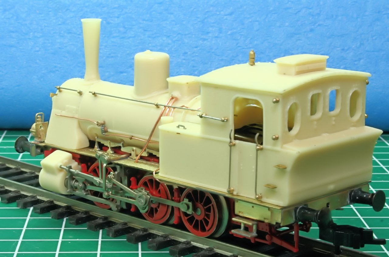

Citaat van: prutser
[ Daar istie weer; Plaatjens! ]

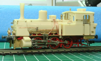

Nou Stephan, daar komen ze. Voorlopig wel de laatste... moet weer voor de baas op karwei ;)
Allerlei details gedaan vanavond...

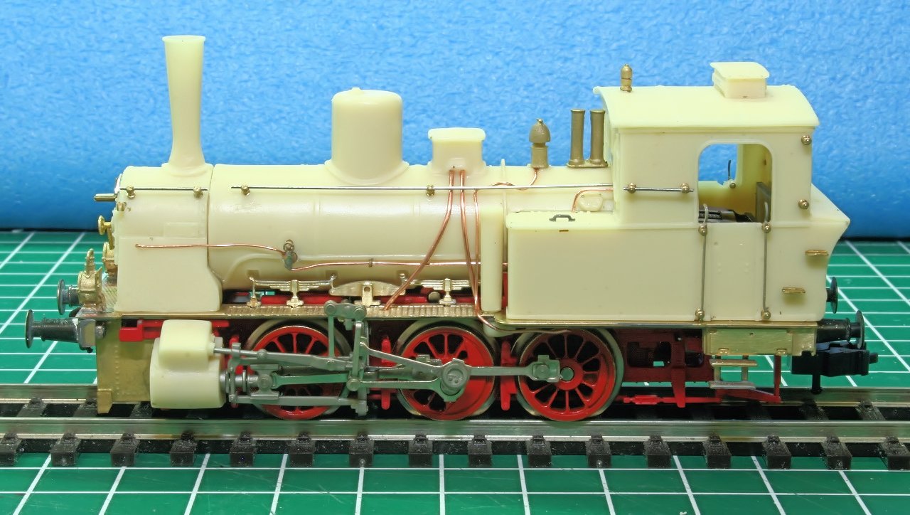

... aan deze kant niet zoveel te zien... leiding op de tenderbak, watervulpijp boven en onder de voetplaat. En al een beetje...

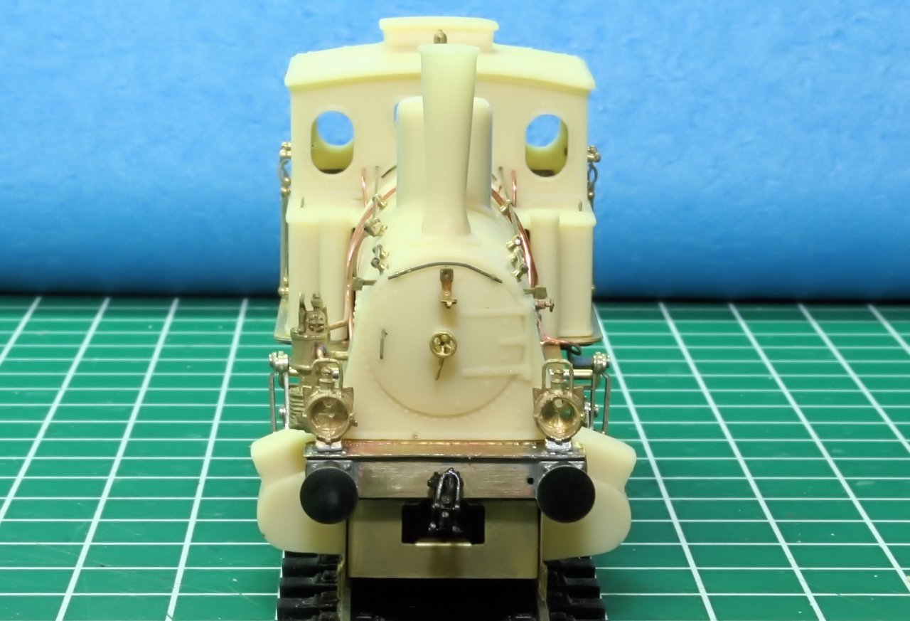

... van wat hier veel beter te zien is ;) Lantaarns, rookkastdeurhandwiel, beide van Philo. Laantaarnhouder en rookkastdeurhandgreep uit messing, respectivelijk nieuwzilver 'By Dido' (y)

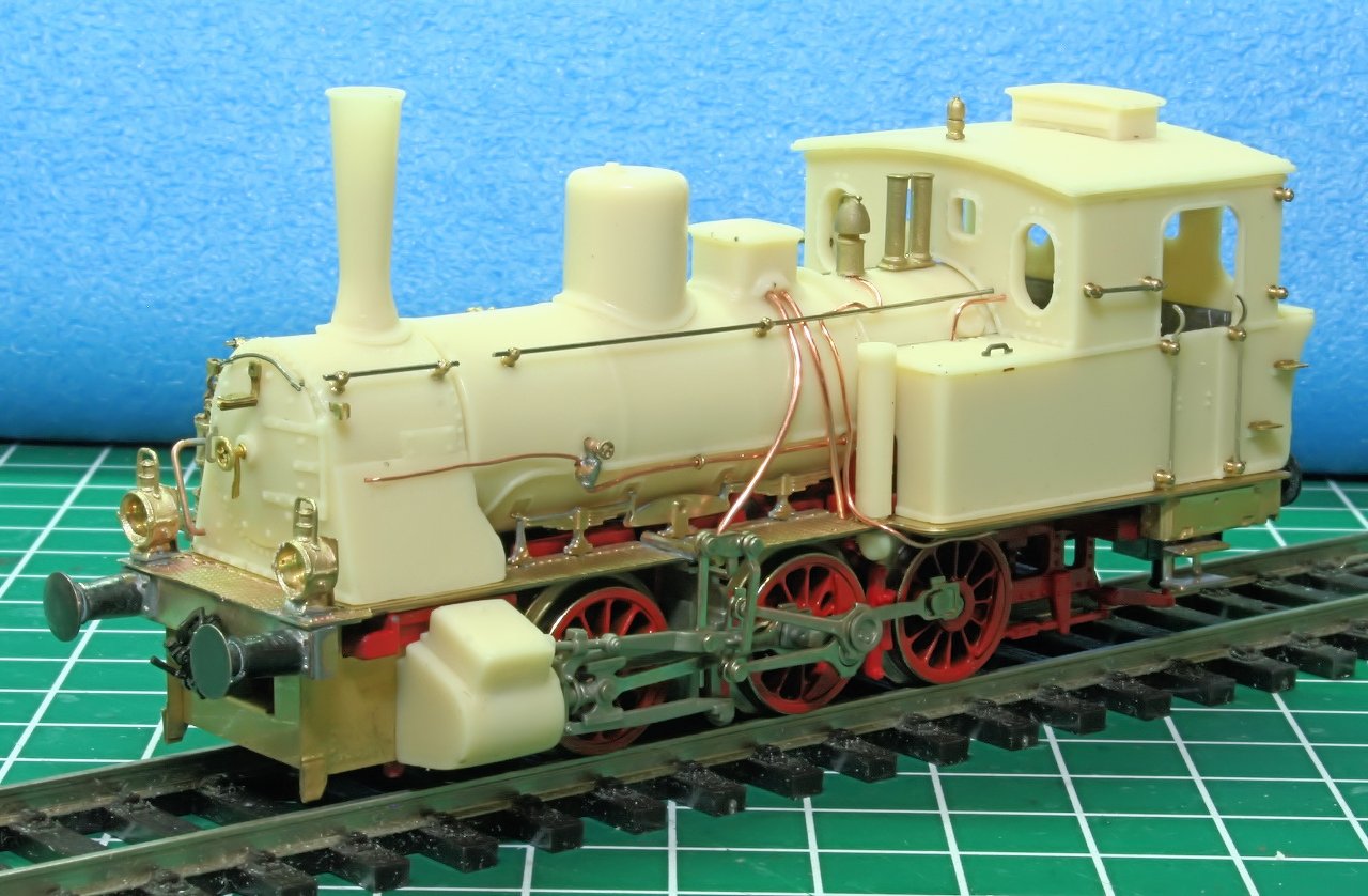

... deze kant iets meer: De afvoerleiding van de bel, handgrepen aan de cabinedeur...
... eens uit een andere hoek...

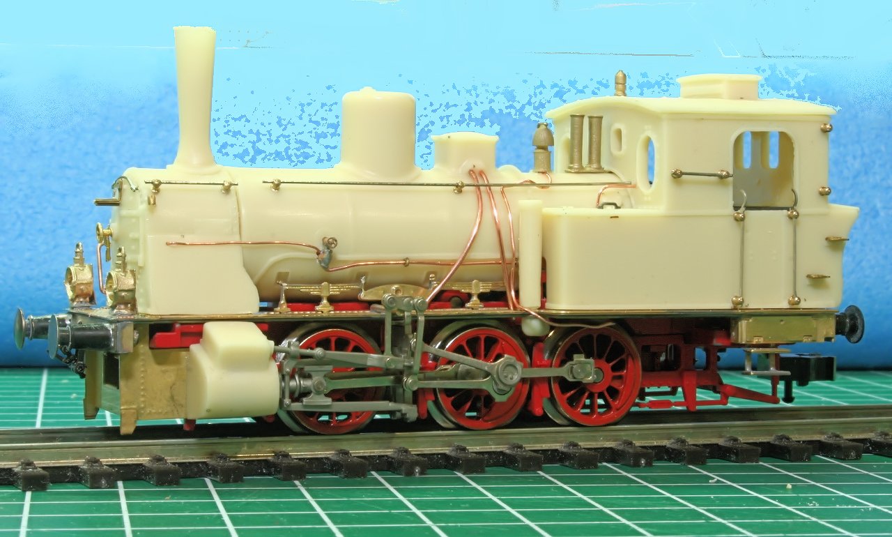

... en weer volledig 'en profile'. Ik kreeg ergens de vraag of de schoorsteen voorover helt. Nou, dat is niet zo. Als je het hier al ziet komt dat door de fotovertekening.

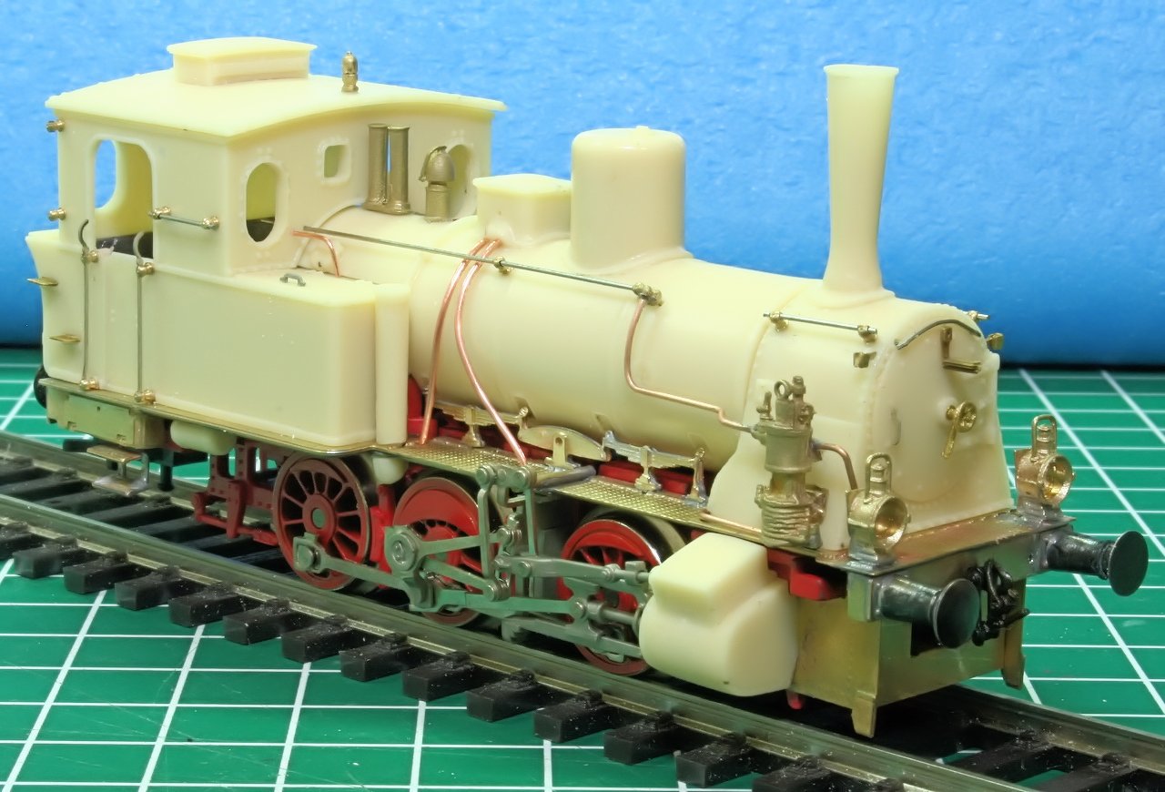

... en een Preiserperspectiefje om hem te vergelijken met een foto op Het Utrechts Archief...
Nou, de detaillering is helemaal af. Alleen de cylinders moeten nog. Maar daarvoor ga ik eerst het frame demonteren en in de thinner mikken ;) Dan zijn de wielen er ook af, die dan gelijk een RP25 afdraai- en zwartingsbeurt krijgen.
En dan rest nog slechts het spuiten in mooi olijfgroen met zwart...  8) :P

Fraai lokkie geworden Karst, alleen de schoorsteen staat nog een beetje uit het lood.
Gerrit
Karst Drenth
  • Berichten: 10508
    • Plan U op Sleutelspoor
Re: BNLS-Werkspoor - NS 8600 van Dido Railway Models
« Reactie #58 Gepost op: 06 June 2012, 01:17:09 »
Yep, zie ik (nu) ook ;) :P
Even een hete soldeerbout naast de basis van de pijp houden en hij staat (weer) rechtop :)
Ik ben echt gecharmeerd van deze hybride bouwwijze ! (y)
Grtzz,
Karst
