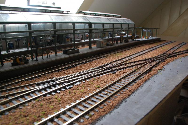

Na Ontraxschsch teruggekeerd met een brok inspiratie.
Dus maar eens een rondje ballasten.

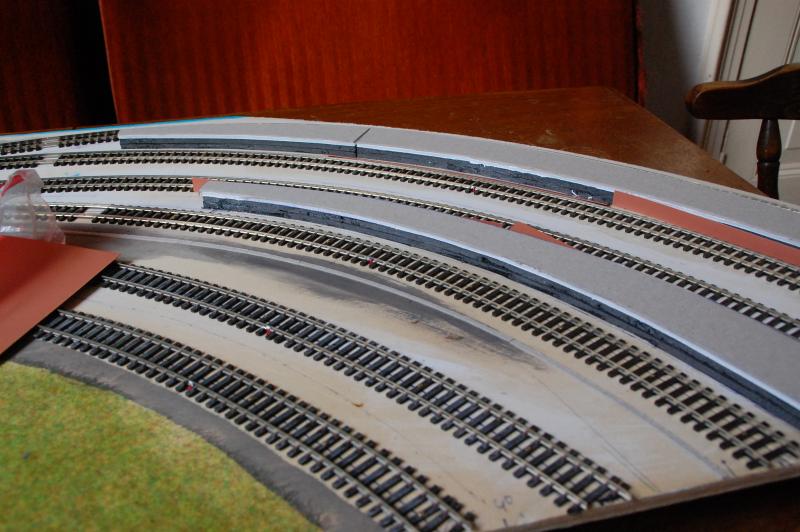

Allereerst de stationsplaat:
Helaas is het perron kromgetrokken door alle nattigheid.
Hopelijk herstelt het, anders heb ik er @#$% een #$%klus bij...

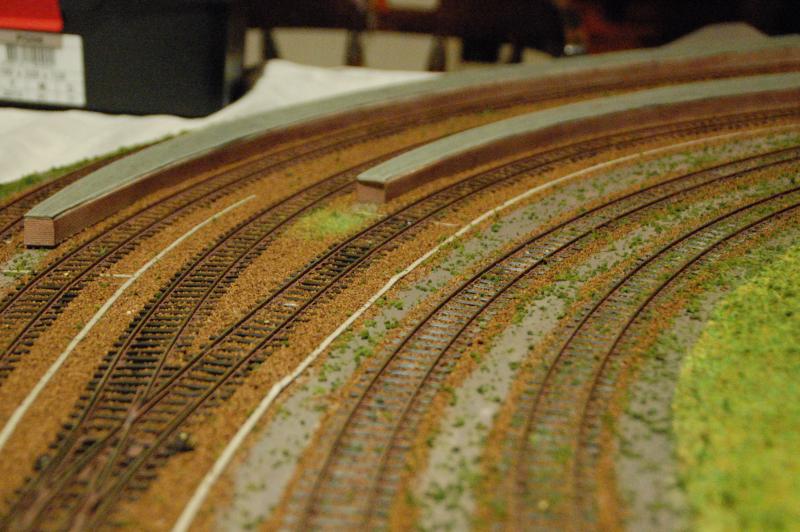

Vervolgens Plankendam-oostzijde.
Tevens het perron verlengd. Na de problemen met kromtrekkende perrons hiervoor geen balsahout gebruikt maar foamboard.
Foamboard op maat gesneden en afgedekt met karton (boven) en slaters-steenplaat (zijkant)
Kabelgoten van karton plaatsen, ballast jenzen, onkruid zaaien, lijm druppelen, affijn.
Dan krijg je zoiets:

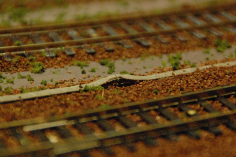

Kabelgoot van karton blijft niet overal netjes liggen vanwege het water en de houtlijm:

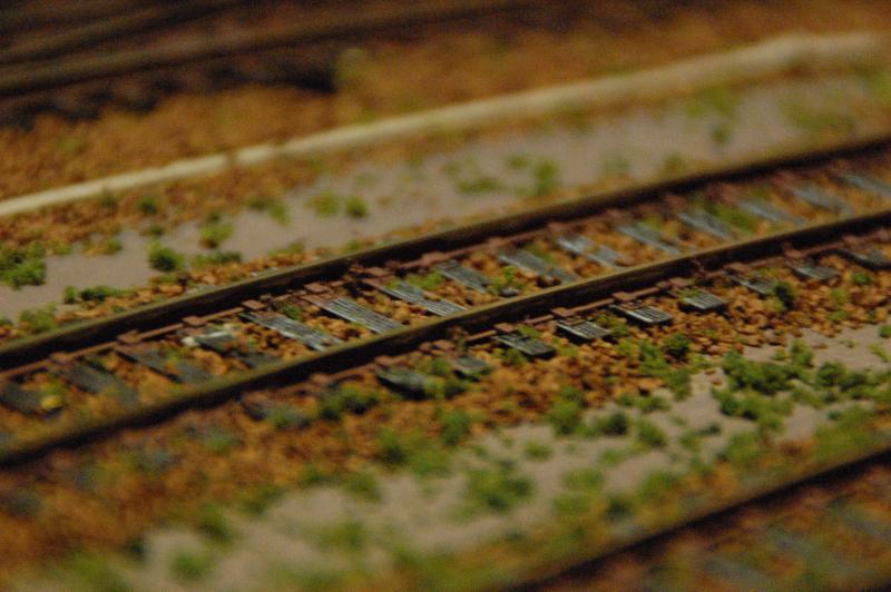

Overigens zie je op het totaalplaatje dat de achterste sporen een donkerder leur hebben dan de voorste.
Die voorste 2 sporen zijn opstelsporen. de bielzen zijn hier nogal "zongebleekt" met een witte drybrush.
Hier nogmaals van dichtbij:
De koperen ploert heeft de dwarsliggers aardig vergrijsd.
de groeten van...

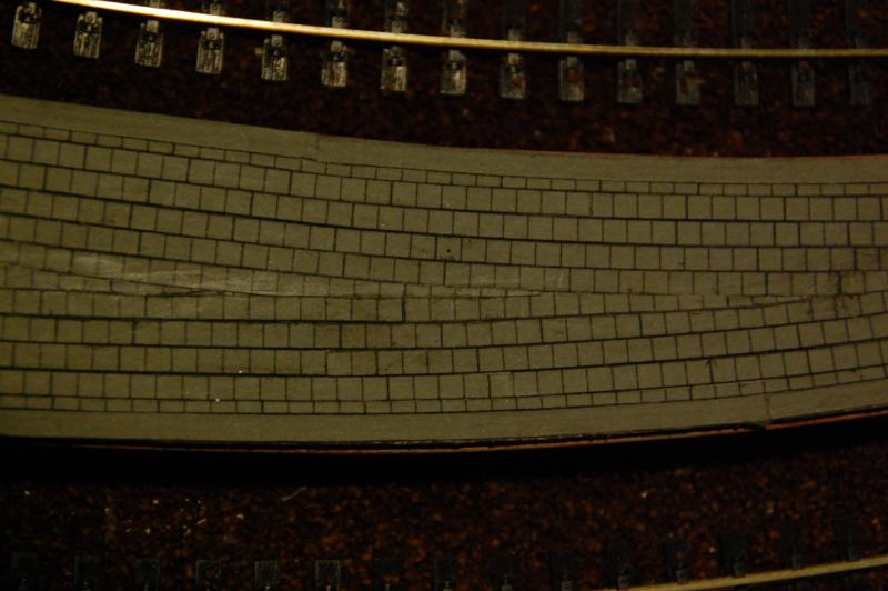

« Reactie #351 Gepost op: 14 March 2013, 09:38:06 »
dat heb ik allemaal getest en het werkt.
ondertussen begonnen met het bestraten van de perrons:
Ik weet niet of een echte stratenmaker het ook zo zou doen, maar het komt wel in de buurt van het echie.
Grijs karton met tegelprint (zelf gemaakt op de computer en uitgesneden)
Deze platen kun je in stroken snijden van 1 tegelbreedte (3mm) en meebuigen met de bocht.
Een heel karwei.

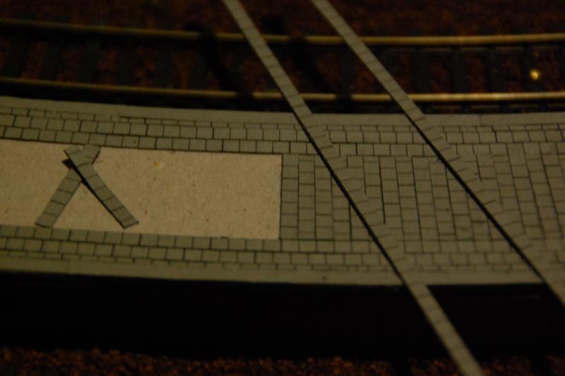

« Reactie #353 Gepost op: 16 March 2013, 12:21:28 »
de rest van het perron ook bestraat,
ander patroontje waar de breedte constant is:
Hier is de stratemaker nog volop aan de gang, plaatje verklaart de werkwijze.
Dit stukkie is "af".
Ook hier zelf geprinte tegels gebruikt.
Op dik grijs karton. Vervolgens in stroken gesneden en geplakt, maar dat had iedereen al gezien natuurlijk.
Onderbouw uit foamboard, zijkanten uit slaters muurplaat.
Kosten: een paar euro's materiaal en verf, en een hele avond zoet bezig.

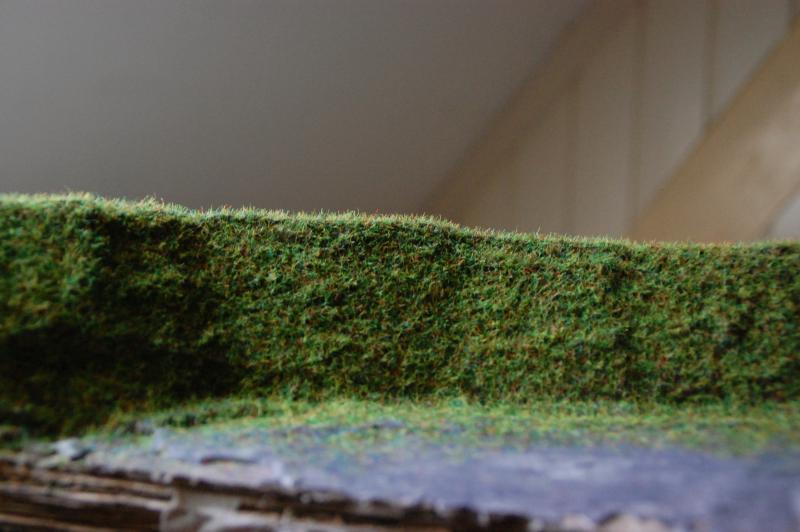

« Reactie #356 Gepost op: 17 March 2013, 09:58:17 »

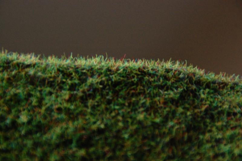

Stukkie spoordijk ingezaaid met gras.
Hiervoor de Grassmatser® benut (vliegenmepper met theezeef, kosten: €5,-, Noch, eat your heart out!)
Werkt het?
Ja hoor.
En van dichtbij:
De grasvezels staan overeind als tinnen soldaatjes op de appèlplaats.
Dat zit wel goed, met die grasmatser®.
Ben alleen niet enthousiast over de rare kleurtjes die Busch in zijn lentegras stopt...

« Reactie #357 Gepost op: 17 March 2013, 10:37:31 »
Dat zijn er wel meer niet Hendrik Jan, ook Noch kent van die rare kleurtjes. Knikkerbusje camo verf desert maakt het iets minder neon..
Hendrik Jan
  • Berichten: 7192
Re:Plankendam
« Reactie #358 Gepost op: 17 March 2013, 10:46:36 »
Ga ik dat maar doen, want dit is me net iets te funky.
Heb er nu toch een Ad Visser Avro's Toppop disco-show-gevoel bij.
shakalaka-shakalaka-boom
Terwijl ik op zoek ben naar een meer aardse groove 8)
