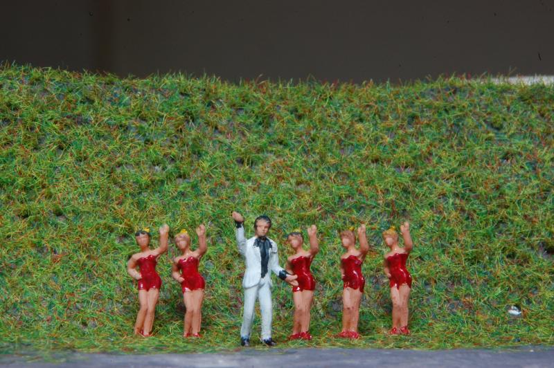

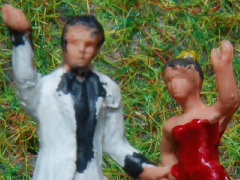

Even terugkomen op de disco-vezels van Busch, en de suggestie van Marc-tramt over het showballet van Penny de Jager.
De allerfoutste disco is natuurlijk Saturday Night Fever met de vliegende scientologyfreak John Travolta.
Laat dit zich combineren met Penny's showballet in rood lakleer en de het discogras van Busch?
Get down and boogie!
Close up van John, Penny en het discogras in 7 kleuren...

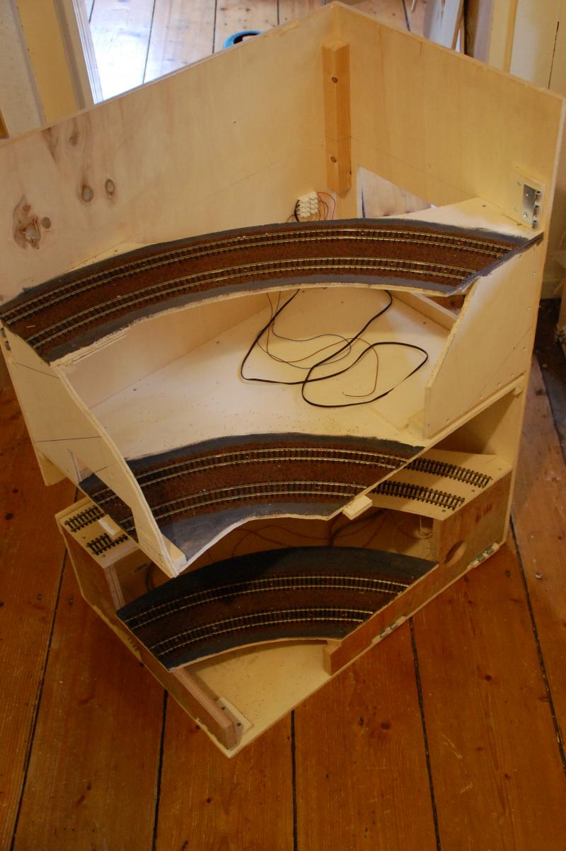

Affijn, nog een stukkie geballast vandaag.
Plankendam-westzijde, en stukkie depot.
Tevens de lokloods plaatselijk wat ingekort vanwege het profiel van vrije ruimte.
Op de foto midden onder. Linkerdeel van de loods is nu korter. De bediening van de loodsdeuren is hierop aangepast.
En één van de hoekmodules meteen maar over 3 verdiepingen ingestrooid:
Van boven naar beneden;
hoogste zwitserse nivo
laagste zwitserse nivo
stukkie van Plankendam naar de brug over de rivier
Achterin nog een stukje klimspoor zichtbaar, niet geballast. komt toch uit het zicht.

Waar anderen voor terugdeinzen, aansluitingen in bochten, doe jij gewoon, en niet één keer

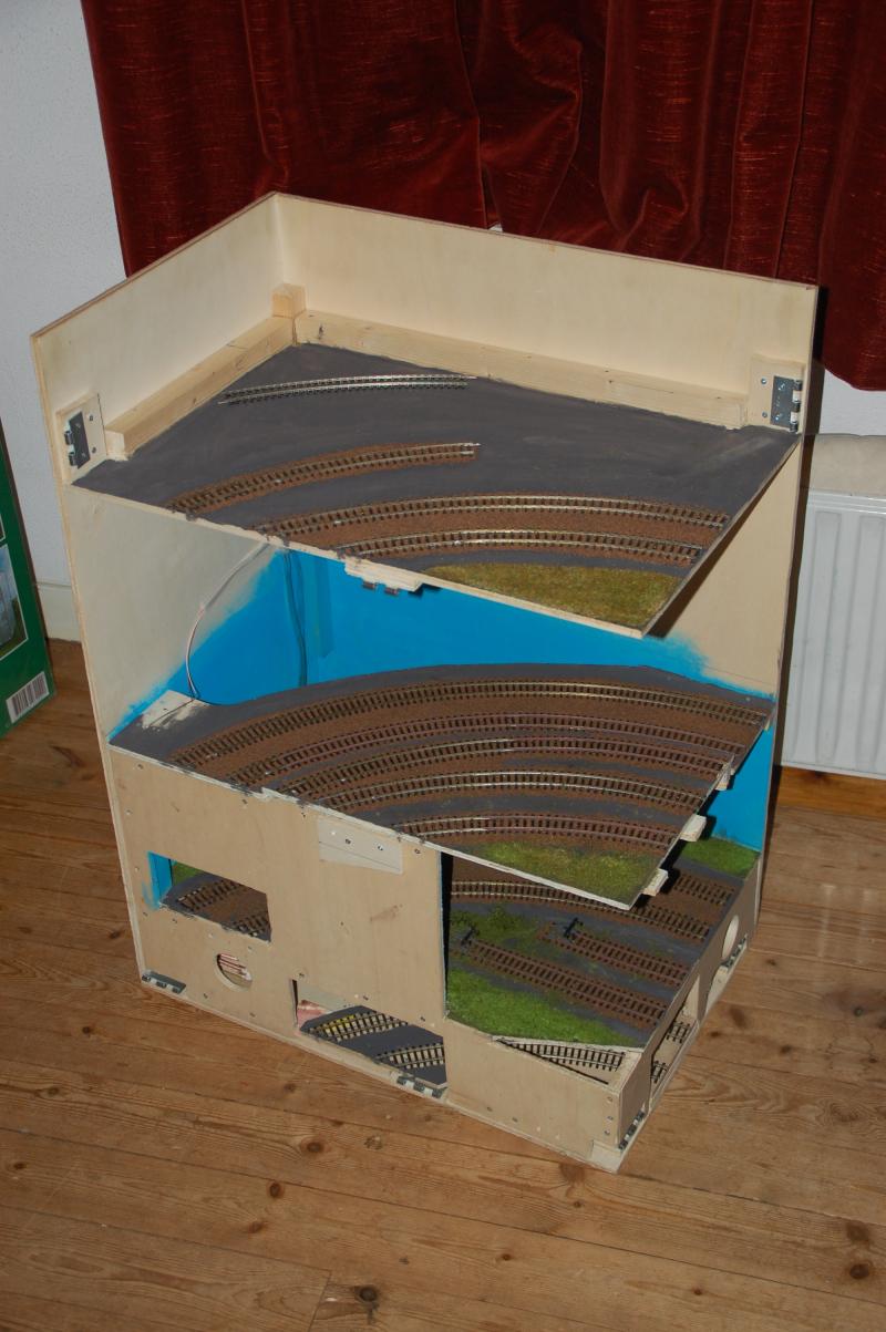

Weer een stukkie ballast gegooid.
Laatste hoekmodule, over 3 verdiepingen.
Tevens met de grasmatser® wat gras gezaaid.
Totaaltje:
Bovenste verdieping is zwitswerland, station Blausee-Mitholz
Middenlaag is stukje Duitsland (Kleinburg im Preisergau)
Onder een stukje Plankendam-Oost; toegangsspoor plus staartje opstelterrein.

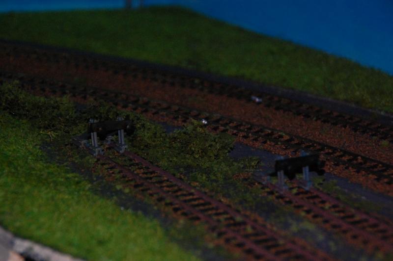

Onderste laag van dichtbij:
Beetje slechte foto, maar goed.
De achtergrond is even snel blauw geklad, niet definitief.
De ballast komt roder over dan hij is (woodland scenics, brown medium ballast)
Het gras is een mengsel van verschillende nochvezels, aangebracht op een basis van woodland coarse turf, voor meer reliëf en ruigte.
De struikjes achter de stootblokken zijn van IJslands mos, bekleed met dezelfde coarse turf.

Wat ik me wel afvroeg, ben je niet bang dat de tussenvloeren een beetje gaan werken. Juist op de aansluitkanten is het een relatief dunne plaat.
Maar het ziet er indrukwekkend uit.
met de groeten van Maarten

Dat hout werkt inderdaad wel een beetje. Maar tot nu toe niet problematisch.
Zorgelijker is de "brugmodule", die begint in z'n geheel wat krom te staan. Moet waarschijnlijk op strategische plekken verstevigd worden met aluminium of ijzerprofiel.
Maar tot nu toe is alles werkbaar.
