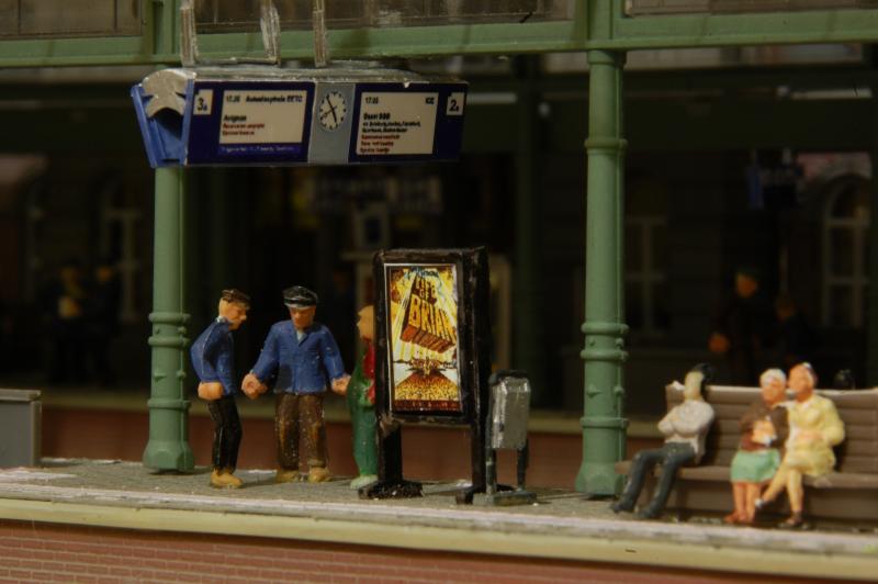

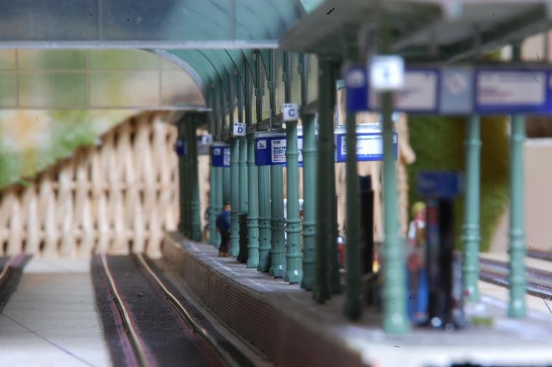

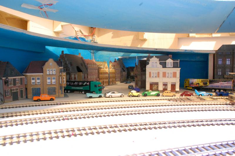

Zoals beloofd:
Let op de "letterborden", zodat de reizigers kunnen zien waar hun gereserveerde coupé ongeveer stopt.
Belangrijk in Plankendam, omdat hier regelmatig de ICE richting Duitsland stopt.
En dan nog eentje:
Vanmiddag zijn eindelijk de moderne prullenbakken geplaatst (tilly models) ter vervanging van die malle oude houten korven die hoorden bij het faller-perron.
De boeren overwegen of ze, na de landbouw-RAI, nog een filmpje zullen pakken. Er wordt geadverteerd voor "the life of Brian", van Monty Python. Zal wel de 3-D versie zijn...

MC
Mvg Mark
Berichten: 2490
1145 & 1136 de 2 11-fjes (Mark)
Re:Plankendam
Reactie #317 Gepost op:
10 February 2013, 21:00:41 »
dat ziet er eens gaaf uit, mis de ballast, want anders zou je toch bijna denken dat je in een echt station staat.
vooral plaatje 1!

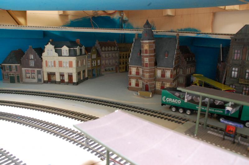

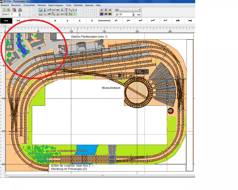

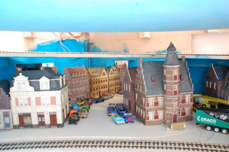

vandaag de stadsplanoloog uithangen.
plannetje voor het centrum van Plankendam:
Zie de rode cirkel linksboven.
Bij de aanleg van het spoor werd een achterbuurt rücksichtlos gesloopt om plaats te maken voor het emplacement. Vandaar dat je zo de stad inkijkt.
Gelukkig bleef een klein deel van de stadsgracht behouden. Fijn voor Sinterklaas
Plaatje van de proefopstelling:
Stationsverkeer rijdt door straten met éénrichtingsverkeer. Anders zijn de straten te smal. Zie de vrachtwagens.
De gracht moet nog uitgezaagd worden in de plaat, komt dus links van het stadhuis, en dan nar achter.
H0-perspectief:
De huisjes komen meest van de beurs. Ouwe meuk in de verkeerde schaal, meer 1/100 dan 1/87. Maar in dit geval is dat juist wenselijk: het geeft geforceerd perspectief in deze kijkdoos.
Kritiek?
Kom maar op, ik hoor het graag

Berichten: 8661
Re:Plankendam
Reactie #321 Gepost op:
11 February 2013, 12:04:15 »
Dit hele baanplan is interessant. Je doet zeer veel op een bescheiden oppervlak. Juist daarom denk ik nu dat je teveel kwijt wilt op dit toch al kleine oppervlak. Ik denk dat je gracht nl meer een sloot wordt. Ik zou zeggen probeer eens of je 2 auto's naast elkaar kunt zetten en of er dan voldoende ruimte overblijft voor een "gracht".
MarcNL
1:87 begint met het bestuderen van 1:1
Berichten: 2882
Re:Plankendam
Reactie #322 Gepost op:
11 February 2013, 13:22:01 »
Als het straatje zo breed wordt zoals op de onderste foto, is er best wel een gracht te maken.
Kijk op Google eeargh maar eens in Delft, bv. de Vlamingstraat.
De gracht zelf hoeft echt niet reder te zijn dan 4 m, of 4,5 cm in model. Maak hem niet te diep (kademuren), dan lijkt hij weer iets breder.
Echt, het kan heus wel in dit plan. Een paar platanen er langs en je hebt meteen het juiste sfeertje.
Hendrik Jan
Berichten: 7199
Re:Plankendam
Reactie #323 Gepost op:
11 February 2013, 13:28:35 »
Dank voor jullie reactie.
Hoe breed is een gracht? De veelbezongen Amsterdamse grachten zijn natuurlijk een stuk breder dan de Luts in Balk.
Toch is die laatste ook wel een lied waard.
http://nl.wikipedia.org/wiki/Luts
Want de elfstedentocht doet deze veredelde sloot aan, en laat Amsterdam links liggen.

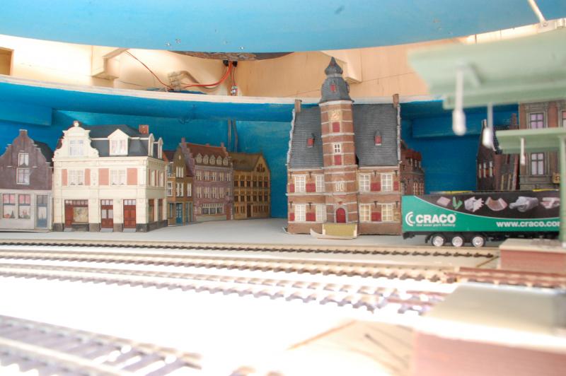

Op de foto zie je 2 rijen auto's per kant. In het midden blijft dan nog ruimte voor een bescheiden grachtje, zoals we ze in het Noorden kennen. De Burgel in mijn eigen Kampen is ook niet erg breed. Past ook geen stoomboot in. In Bolsward hebben ze ook hele smalle straatjes met hele smalle grachtjes. Toch perste zich hier ooit nog een stoomtram doorheen ook.
Ik denk dus dat mijn geplande gracht niet te smal is.
Achterin een spiegel neergezet ter vergroting van de diepte.
Hendrik Jan
ps als ie wel te smal is, kan ik hem altijd nog dempen
-Billy Connolly

Berichten: 8661
Re:Plankendam
Reactie #325 Gepost op:
11 February 2013, 13:51:16 »
Waar is de stoep? Af wandelt iedereen op straat?
Hendrik Jan
Berichten: 7199
Re:Plankendam
Reactie #326 Gepost op:
11 February 2013, 15:43:40 »
Het is een proefopstelling.
Ik ben er nog niet helemaal uit.
Het abrupte einde van de geplande gracht heeft natuurlijk een andere oorzaak. Het betreft de planken dam waaraan de stad zijn naam ontleent
Ik schuif nog wat heen en weer met de huisjes. Foto's volgen.

MarcNL
Berichten: 2882
Re:Plankendam
Reactie #327 Gepost op:
11 February 2013, 16:05:35 »
Ik zou zeggen: gewoon doen, die gracht.
Probeer het waten minimaal 40 mm breed te houden, met niet te hoge kademuren (max 10 mm). In het echt komt dat ook voor.
Eventueel de rechter rij huizen iets verder naar rechts schuiven.
Desnoods aan 1 zijde een parkeerverbod.
Vergeet niet dat de huizen en grachten werden gebouwd voordat er auto's bestonden...

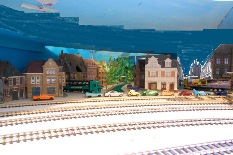

Hendrik Jan
Berichten: 7199
Re:Plankendam
Reactie #328 Gepost op:
11 February 2013, 16:40:31 »
Iets andere opstelling:
Stadhuis staat nu linksachter, tijdelijk zonder toren.
Toren moet op deze plaats worden ingekort, idee van mijn vrouw.
Stadhuis heeft ook een wat kleinere schaal, ongeveer 1/100.
Plaatje bewerkt:
De gracht is digitaal gegraven, platanen zijn geplant.
Het zijn er maar 3, maar door de spiegel achterin lijken het er zes.De bomen camoufleren de spiegels.
De ophaalbrug komt tegen de spiegel aan.
de lucht oogt nog erg lelijk, maar dat komt vast wel goed als er een ledstrip is geplaatst.
Zo beter?
