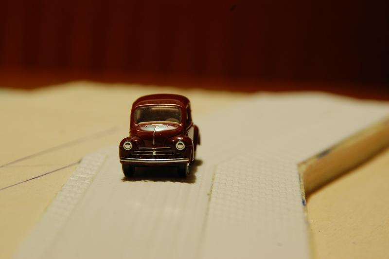

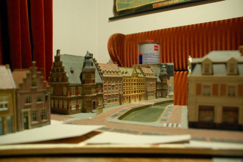

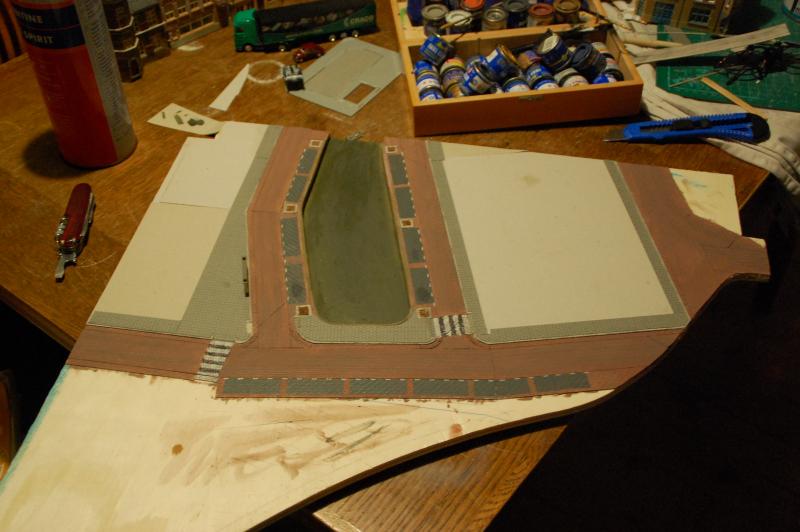

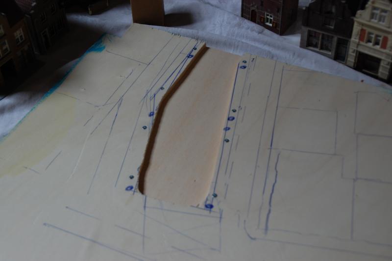

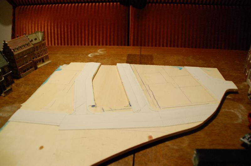

Aan de slag:
Gracht uitzagen
Plaatsing van de huizen, bomen en stratenplan zijn al ingetekend.
Stratemaker spelen:
visgraatspul van Goovers, snijdt lekker weg.
inclusief bolling van de straat, voor de stevigheid en de afwatering.
smal strookje pizzadoos eronder lijmen, weg beetje voorbollen en ziedaar:
Kwastje verf doet wonderen:
zebrapaden, parkeervakken.
Tevens van karton en papier de stoepen gefrot, inclusief de borders voor de bomen en schuine afritten voor scootmobielen, rolstoelen, rollators en buggies:
Nog een totaaltje, na schilderen van de gracht.
Zoek het doorgezaagde weeshuisje, dat tegen de spiegel staat:
gaat wel lekker zo.

Ziet er goed uit! Echt leuk straatje zo.

Snel en leuk gemaakt met eenvoudige middelen.

Die staatjes zien er leuk uit.
Welke verfjes hebbie daar opgesmeerd?
Romar
Hendrik Jan
Berichten: 7199
Re:Plankendam
Reactie #335 Gepost op:
13 February 2013, 21:45:04 »
Halfomhalf, revell 75 met humbrol 70.
Geeft een soort paarsachtige grijs,of grijsachtige paars of...nou ja, klinkerkleur dus eigenlijk.

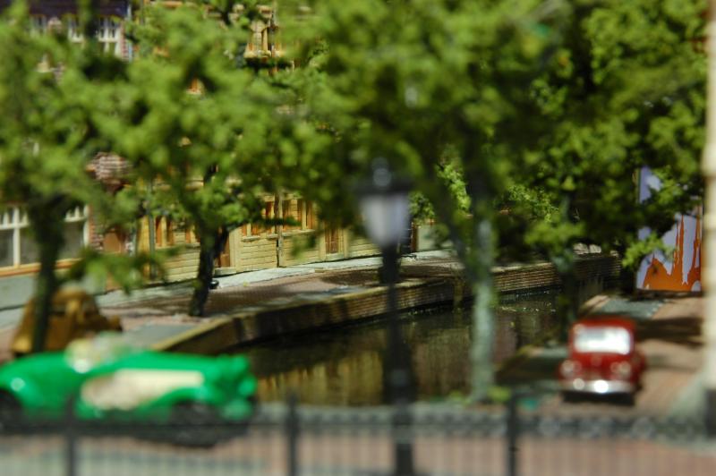

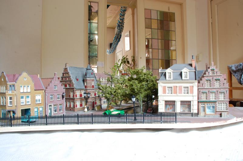

18 February 2013, 19:28:08 »
De gracht glimt als een keutel in de maneschijn.
uiteindelijk paar laagjes revell glimlak gebruikt, die had ik ook nog liggen. Glimt mooi nat, vind ik.
Tevens wat "kerst"boompjes geplant
(Kerst, omdat ik ze tijdens de kerstvisite in mekaar heb gedraaid)
Detail, waarop de spiegelende gracht mooi uitkomt:
de groeten van...
