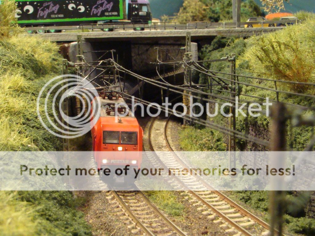

Ja, iets dergelijks als wat ik nu heb gebouwd had ik toen in mijn hoofd toen ik jouw advertentie hier zag dat je die bruggen kwijt wilde. Ik heb er zeker 2-2.5 jaar niks mee gedaan, want bij Boppard kon ik ze niet gebruiken. Het was dan ook het eerste item wat ik ging bouwen. Met een idee, talloze schetsen en een beetje Anyrail (gratis editie voldeed.....) om te kijken of bepaalde wisselstraten wel gingen passen op mijn geplande modulematen, zijn we dan maar eens gestart. Uiteraard min of meer in wilde weg......
Hout halen, 2 bakken timmeren. En fantaseren maar!
Het lastigste bij de brugbak was nog wel.....de brugbak zelf. We hadden een idee, namelijk. Rivier, brug, spoorlijn, weg parallel aan de rivier onder de brug door. Dat moet je natuurlijk wel even in je hoofd in 3D omzetten voordat je de bak in elkaar gaat zetten. Dus: waar zaag ik wat uit, en waar moeten de spanten ook 'customized' worden? Ik wilde ook dat de rivier schuin over de bak zou lopen, want de spoorlijn zou al een aardig rechttoe-rechtaan verhaal worden. Het is ook geen Rijndal, immers. Linda vond dat nog niet genoeg en zei dat een zekere kromming in de rivier nog leuker moest zijn. Daar was ik het wel mee eens. Maar goed, dan ben je nog niet uitgedacht, laat staan -gezaagd.
...en de bruggen er even op om te checken....
....en bzzzzt fastforward eventjes.....het water werd gelegd. Op de bekende manier.
....hatseklats....

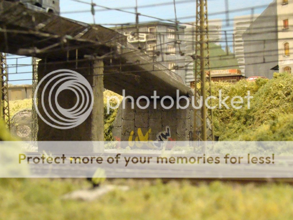

De sporen op de brug moesten natuurlijk wel voorzien worden van een contrarail. Dat heb ik maar gemaakt van een Evergreen profieltje.....iets te grof, maar ik wist zo gauw niks anders te verzinnen. Met verf valt het veel minder op, en het effect an sich merk je wel!
Jalalalalalala verf!
De bruggen die ik dus van Peter #100/Lake Houten (
) had overgenomen waren prachtig.....grijsblauw. Houdoe! Verven die hap. Spuitbusje van de Gamma in de 'laatikmijnOpelMantavandaageenslegergroenspuiten'-spuitbussenlijn gekocht en hatsekiedee!
Het effect is duidelijk. Het was leuk, maar nu vind ik het meer Ruhrgebietig! Dit idee kwam overigens
ook
van mijn lieftallige wiedergutmachungshelft. Zo kort bekend met de hobby en meteen good'n ideeen! Me like!
En direct maar even droognöken...
Overigens, Peter.....de hamvraag destijds was of er bovenleiding in de bruggen kon. Het blijkt dat dit kan, maar zo'n klusje doe ik graag niet nog eens.....wat een gigagantisch geklooi was dat, zeg. Gebruikmakend van stevige zelfgemaakte houders (functionaliteit boven realiteit....je ziet er ook bijna niks van->zwart geverfd) en wat verenstaaldraad hebben we nu een 'veilige' bovenleiding in de bruggen.
Je kent wel van die klussen die je niet graag (nog eens) doet. Deze kwam wel met stipt op nummer uno!

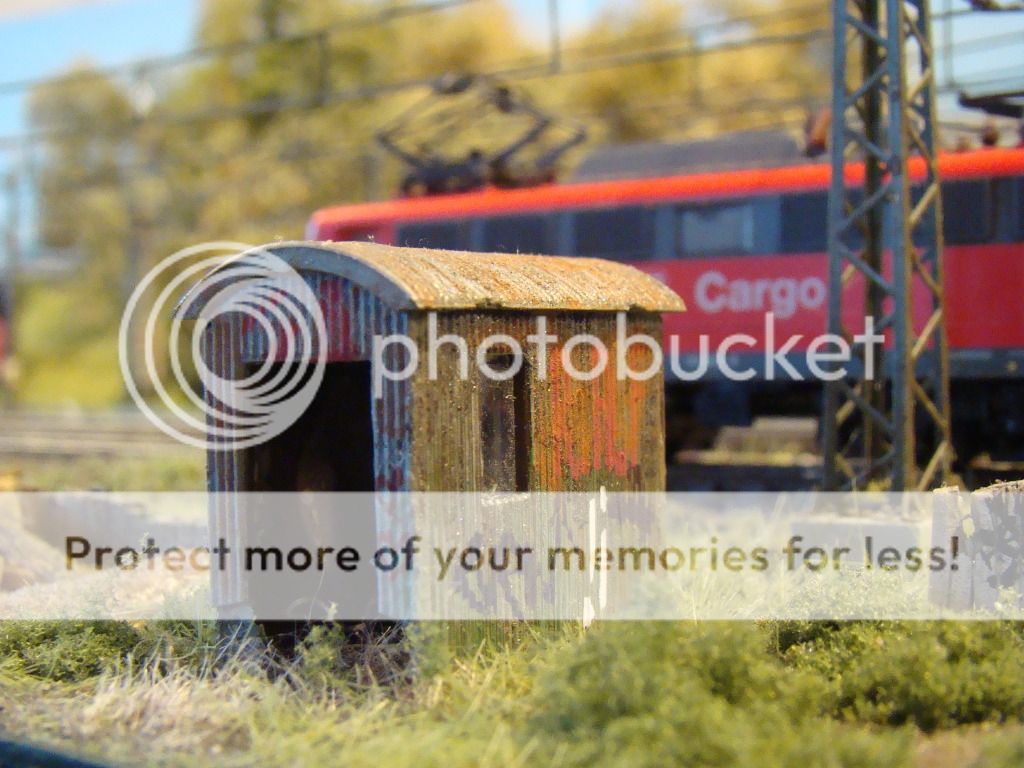

Tijdens de zoektocht naar wat foto's om mijn bouwgezever te versterken kwam ik nog een paar sfeerplaatjes tegen. Gewoon. Veur de heb. Veur 't plezante. Veur 't vulk!
Note:de modules waren hier zeker niet af, en enkel een beetje 'pendelbaar'. Dit was op m'n vorige adres waar de eerste 3 modules zijn onstaan. Ruimte voor meer was er niet....want alles stond in de woonkamer. Hoppa!!! Wel lekker zonlicht erop, van tijd tot tijd....
Leuk dingetje, die ET425. En maximaal Ruhrgebiet....die S-baantjes...

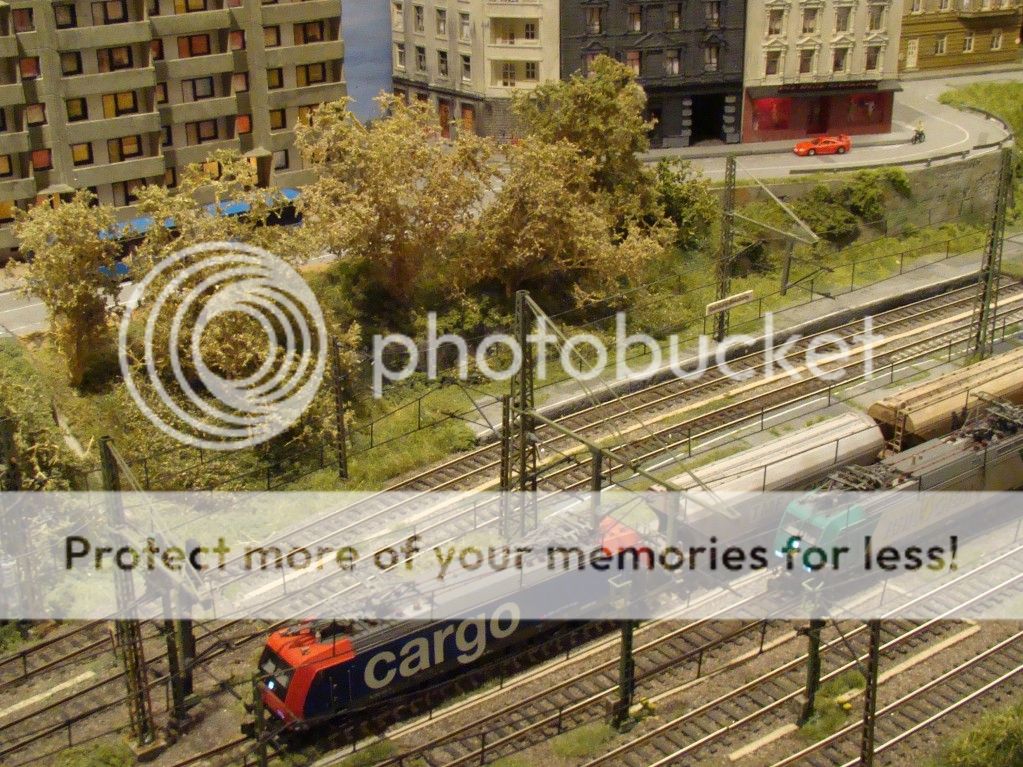

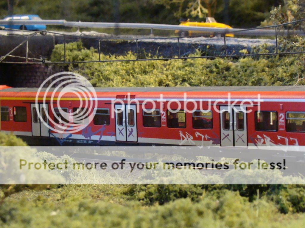

Voor de verandering voor jullie ook wat 'verse' foto's van een gedegen rijsessie gisteren. Na een grondige schoonmaak (inclusief wagons->wat een verschil als die schoon zijn!
) reed alles weer heerlijk en druk door elkaar. Ook kon ik tussendoor even wat details aanbrengen zoals hm-paaltjes en een enkel autootje hier en daar. Vanmiddag wordt er ook weer flink gereden en ga ik nog een paar wagons verouderen. En dan veranderen we de samenstellingen weer hier en daar. Altijd leuk.
Of we de 139 gaan inzetten vraagt u? Tja.....hij staat hier nog even stoom af te blazen.....

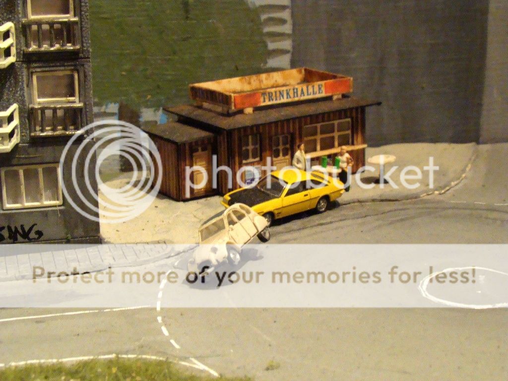

Ohja, zeker hier in het Ruhrgebiet neemt men het niet zo nauw met de burgerlijke gehoorzaamheid. Op dergelijke objecten en muren kun je lekker los gaan met grafitti en dat soort flauwekul.

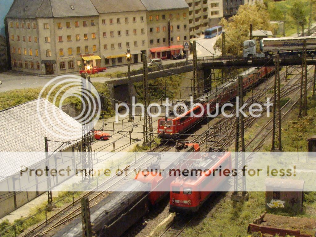

Dan even twee overzichtsfoto's.....de eerste met wat in- en uitrijdende treinen....
...en twee wachtende cargo's. Die brug blijft een flessenhals! (dat was ook de opzet van dit project)

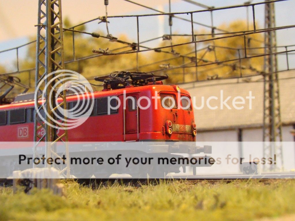

Even wat actiefoto's. Elektro-power......

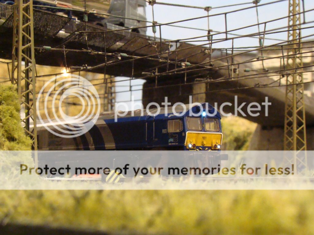

...en dieselpower. Blijft een topding, die Class 66...
....enn.....benzinepower! Dat krijg je ervan als je met je 2CV de Barry's van het Ruhrgebiet uitdaagt met hun Manta. Wir leben Auto's!
Ja. Laterrrrr!
