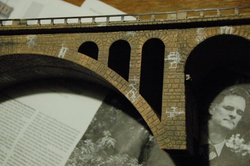

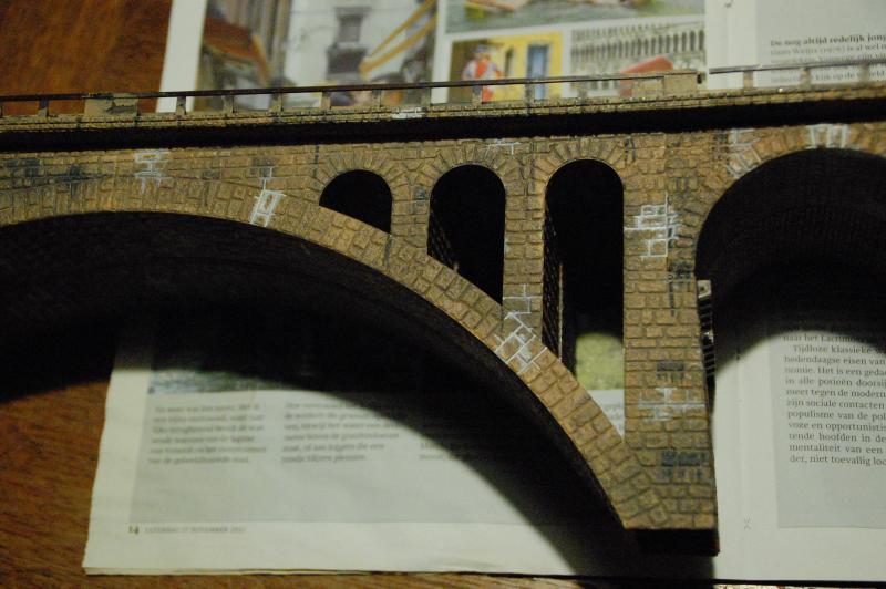

26 November 2012, 20:41:50 »
wash met donkergrijs
de glimmerij komt van de natte peut
Hendrik Jan

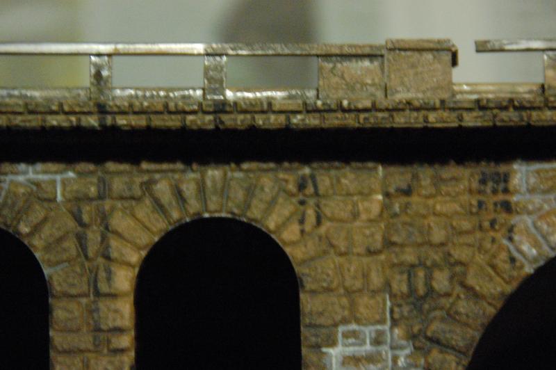

27 November 2012, 20:46:37 »
Plaatselijke wash voor kalksporen in de voegen
Hendrik Jan
-Billy Connolly
dimo1_dimo1
Berichten: 3380
Re:Plankendam
Reactie #218 Gepost op:
27 November 2012, 20:47:50 »
ben ik de enige die er zo over denkt, of is dat iets te veel van het goede?
groeten,
Auke
Hendrik Jan
Berichten: 7199
Re:Plankendam
Reactie #219 Gepost op:
27 November 2012, 21:02:40 »
goegel maar eens op mittlere meienreussbrücke,
of andere bruggen langs de Gotthard of BLS.
Die dingen zijn veel vlekkeriger dan je denkt.
Deze bv:
http://www.flickr.com/photos/40826712@N00/5664343771/
Of deze:
http://www.flickr.com/photos/40826712@N00/5600773927/
Of deze:
http://www.flickr.com/photos/eaglesky/4907072889/
Er komt uiteindelijk ook nog een drybrush en een wash overheen om de boel te temperen, dus ik snap de schrik

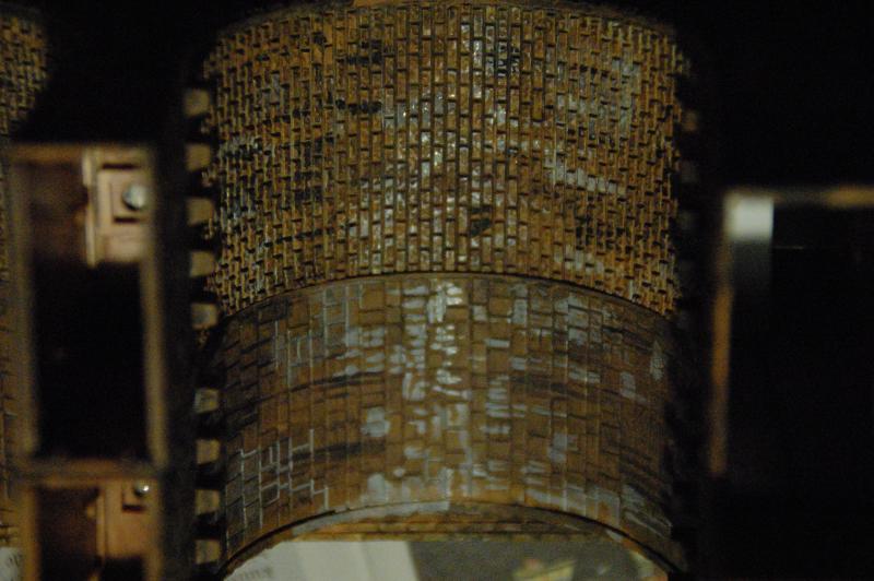

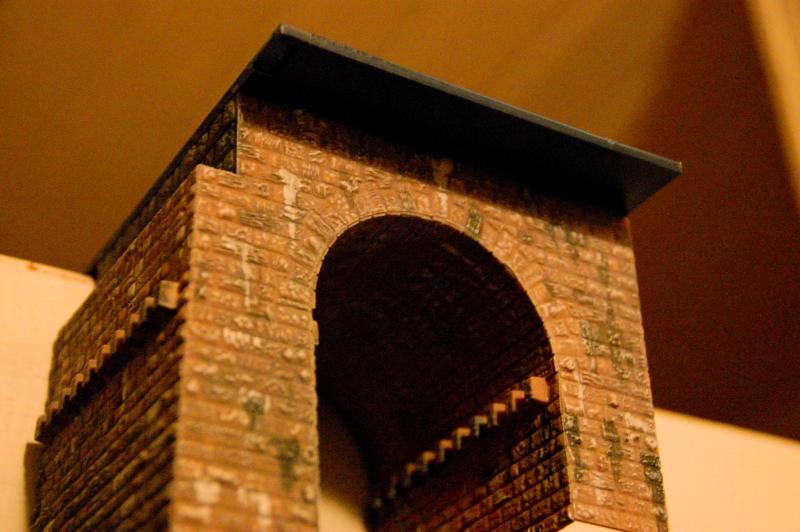

Reactie #222 Gepost op:
28 November 2012, 20:30:19 »
regenstrepen
en nog een keer, wazig maar wel van dichtbij:
Ook de gewelven zijn behandeld en voorzien van kalk- en regensporen.
Kijkt u even omhoog?
Hendrik Jan
