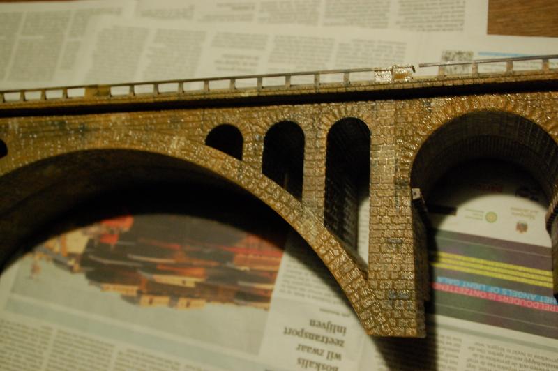

omdat de kleuren nu wel erg uitgesproken zijn, het geheel wat getemperd met een lazuur in grijsbruin:
Nu nog een drybrush in licht grijsbruin en dan moet het maar eens klaar zijn.

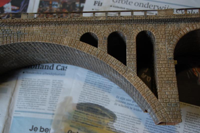

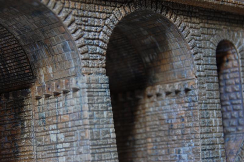

Drybrush in lichtgrijs met een vleugje bruin (soort van elfenbein):
Detail van gewelf en peiler:
Totaalplaatje:

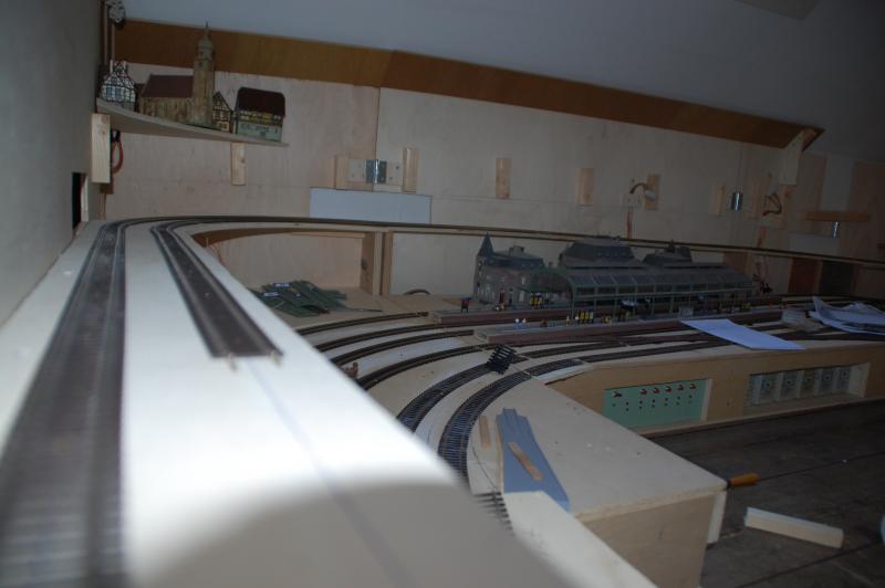

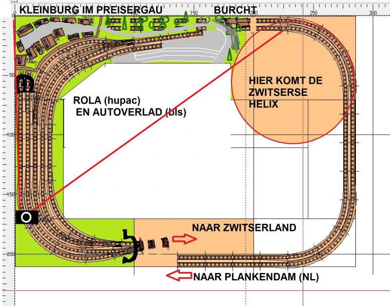

Tijd om de boogtbrug te plaatsen. Maar eerst het traject er naar toe:
de omloop naar het volgende nivo is vrijwel klaar. Vanaf hier komt de trein weer in het zicht.
We bevinden ons inmiddels in Duitsland, bij het pittoreske stadje Kleinburg im Preisergau.
U bevindt zich hier:

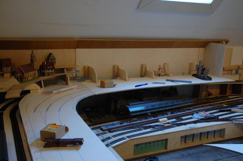

De grondwerkzaamheden zijn gestart:
Vanuit station Plankendam (beneden) loopt de baan achter de coulisse naar boven. Links zien we het laatste stukje van deze omloop. linksboven even wat huisjes neergezet. Hier moet Kleinburg komen.
Nog een fase verder: de grondwerkzaamheden voor de rollende Landstraße en de BLS-autoverlad zijn begonnen:
Station Plankendam ligt nu wel in een donkere spelonk.
Hier moet nog iets gebeuren qua verlichting.
Daar ben ik nog niet helemaal uit.
Ledstrips?
