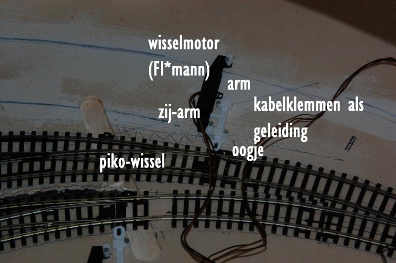

Tsja, dat kan natuurlijk ook....
maar dan moet ik ook de hele schakeling weerop de schop nemen.
Ik was bij het ontwerp uitgegaan van wisselaandrijvingen met eindafschakeling.

Citaat van: Hendrik Jan op 30 October 2012, 14:41:00
Het lijkt erop dat de Piko-aandrijvingen gewoon onbetrouwbaar zijn.
HELP!
Hendrik Jan
Ik heb deze ervaring ook. Bij automatisch rijden reed een en ander regelmatig in de soep door niet werkende Piko wisselaandrijvingen. Zowel met eind afschakeling als zonder had ik dit probleem. Ik heb alles toen vervangen door servo aandrijving

Daar was ik dus al bang voor...
Eens kijken of ik iets kan fiksen met oude Fl*mann-aandrijvingen.
die passen natuurlijk niet rechtstreeks, moet ik een verloopdingetje maken.

de afdeling product-innovatie van prorail-Plankendam presenteert met trots:
een interface tussen pikowissel en Fleischmann-wisselmotor.
En het werkt ook nog beter dan die Piko-aandrijving.
ik bedoel: het WERKT.
En dat kon ik van de piko's niet zeggen.

Hoe heb je dat precies gedaan met die piko wissel aandrijving??
Mvg
Erik-Jan
Hendrik Jan
Berichten: 7199
Re:Plankendam
Reactie #185 Gepost op:
31 October 2012, 20:40:09 »

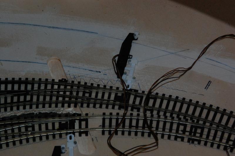

Van styreen maakte ik een arm, met zij-arm en een oogje.
De zij-arm valt precies in de groef van de Fleischmann wisselmotor.
De zij-arm zit vast aan de arm.
Het oogje ook.
De meenemers (2 kleine pennetjes) van de piko-wissel vallen precies in dit oogje.
Als dus de aandrijving schakelt, neemt ie het zij-armpje mee.
En dus de arm
en dus het oogje
en dus gaat de wissel om.
het ziet er niet uit, maar het werkt wèl.
precies andersom dan bij die piko-wisselmotor.
Zag er mooi uit, maar werkte niet. Tenminste , niet erg betrouwbaar.
Morgen maar eens alle nieuwe wisselaandrijvingen doorknopen naar de elektrische bediening
