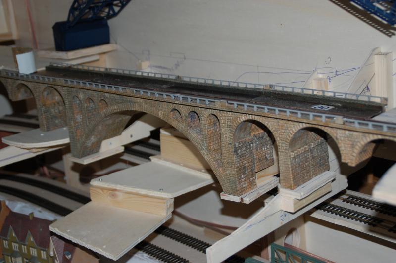

Ondertussen vandaag wat geprutst om de boogbrug te plaatsen.
Proefpassing:
We kijken nu ongeveer hier naar; de rode rechthoek. En we zien alle nivo's nog lopen:
-stukje Hollandsch weidelandschap, uitlopers van de stad
-omloop naar boven
-vanuit Duitsland komen we in Zwitserland, waar we eerst over de stenen boogbrug rijden, en (na de klimspiraal, links buiten beeld)
-de bietschtalbrug op het hoogste dek.
De omloop verdwijnt straks achter een achtergrondplaat, de boogbrug en de bietschtalbrug zitten in dezelfde scène.
Het begint ergens op te lijken.

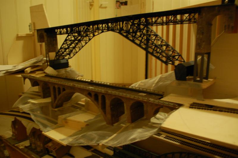

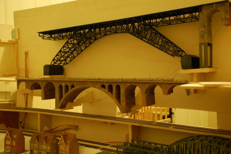

« Reactie #245 Gepost op: 05 December 2012, 20:28:43 »
Oeps, rode rechthoek?
Plaatje vergeten.
Deze dus:

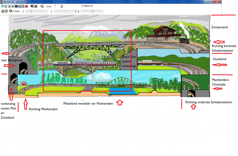

-omloop naar boven

Tijdperk:
ongeveer nu, met een vette knipoog.
Materieel:
in Nederland rijdt Nederlands materieel vanuit het onderste schaduwstation naar Plankendam.
Koploper, 1600 met IC-stammetje (da's dus een knipoog).
Natúúrlijk beschikt Plankendam over een goed geoutilleerd museumdepot.
Internationale treinen rijden via het Duitse deel naar Zwitserland.
Denk hierbij aan de ICE, containertreinen en af en toe een museum-Rheingold met passende tractie.
Vanuit het Duitse deel rijden er ook nog treinen door Zwitserland naar het bovenste schaduwstation. Hierbij kun je denken aan de rollende Landstraße en de BLS-autoverlad.
Die laatste is dus wéér een knipoog. Want dat ding pendelt in Zwitserland, niet vanuit Duitsland.
Zal binnenkort ff een schetsje maken van het CH-gedeelte.

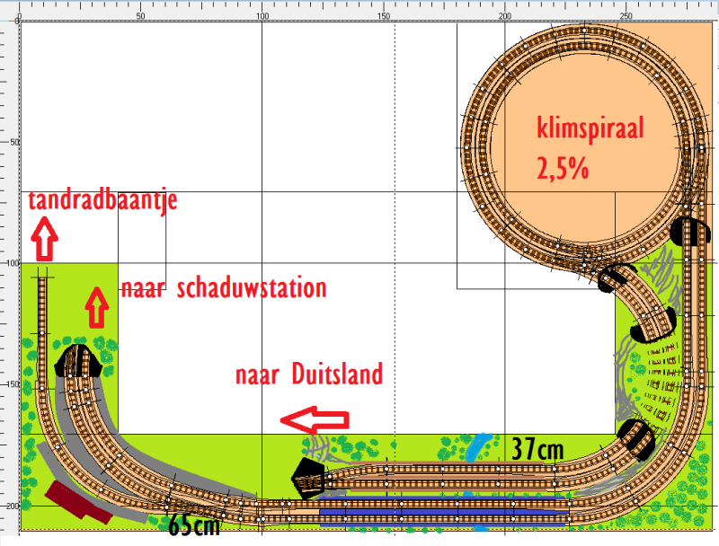

Plannetje Schweiz:
Die klimspiraal wordt nog een heel gedonder, vanwege de krappe ruinmte tussen de lagen (7,5cm) en omdat dat ding niet kan staan. Want dan staat ie op het ondertse deel,op het depot van Plankendam. Dat ding moet hangen.
Nou ja, beter hij dan ik 8)

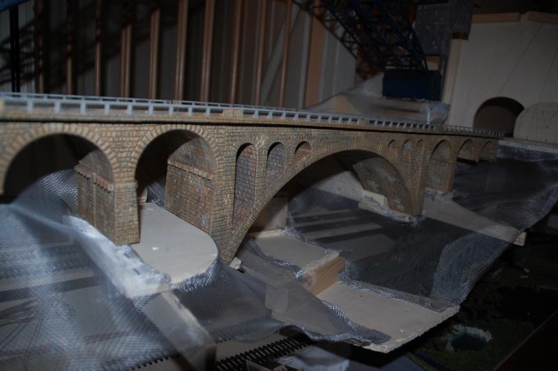

ondanks ziekte en drukte toch weer wat gedaan;
beetje vliegengaas getackerd, als basis voor het Zwitserse dal met woeste bergbeek.
Ziet er nu zó uit:
En vanuit een andere hoek:
Nu valt meteen op dat ik een stuk uit de achtergrondplaat heb gezaagd. Is geen gezicht, dat traphek.
maar dat komt tzt wel goed.
Die dikke houten "trap" op de bodem van het dal wordt natuurlijk de bedding van de woeste beek.
Ben benieuwd of jullie het wat vinden zo.
