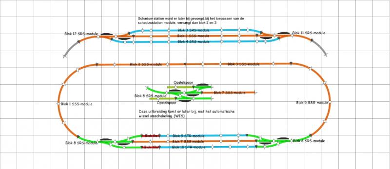

Ik heb vanavond een stappen plan gemaakt om het "van Meekeren systeem" verder uit te testen.
Dit stappen plan heeft tot gevolg dat Laubenstein deel 2 op de lange baan geschoven word.
Laubenstein Deel 1 word wel afgemaakt, in plaats van één keerlus komen er nu twee, zodat er theoretische rondjes gereden kunnen worden, het geheel word met een analoge sturing aangestuurd (van Meekeren)

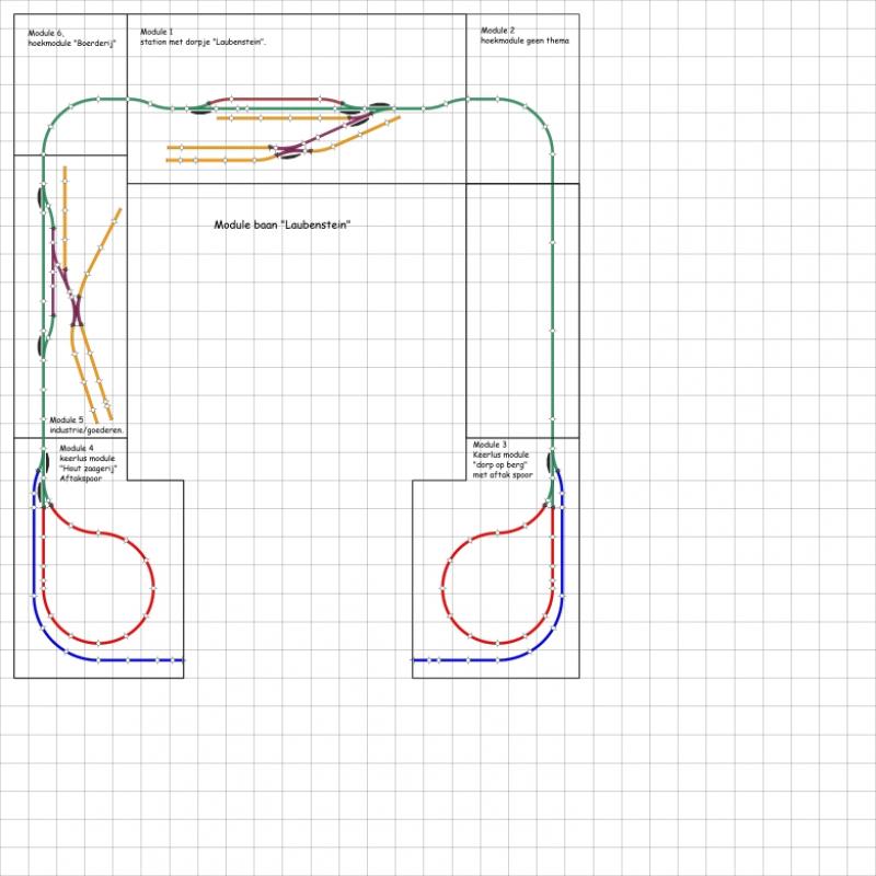

Ik heb een sporenplan gemaakt om het "van Meekeren" systeem verder te kunnen testen.
Er zijn een aantal modules die verbeterd kunnen worden, zodat ze net iets beter werkt met N-spoor,
Wat kan er verbeterd worden: ???
* Optrekken en afremmen (De instel marge is wat krap)
* Detectie locomotieven  (gevoeligheid iets beter)
* Schaduw station module ontwikkelen (zonder reed relais, met stroom detectie)
* Mogelijkheid om ook een inrijsein te kunnensturen met de SSS-module (kan alleen een bloksein aansturen)
* Wat ik nog meer tegen kom.
Dat wil ik ook verder gaan uitzoeken, zodoende is er geen budget voor Laubenstein deel 2,
Je moet in je leven wel eens keuzes maken. ::)
Ik ga morgen maar eens kijken of ik nog platen en balkjes hout heb liggen om de testbaan te maken.
Al met al zijn de plannen weer eens veranderd, ik doe het liever "Goed" als "het werkt een beetje"
We zullen zien waar het schip strand.
Ik ga echter door, met het verder bouwen van module baan "Laubenstein", en zal dit topic proberen regelmatig te updaten.
Word vervolgt.
Mvg Paul Smits  :)

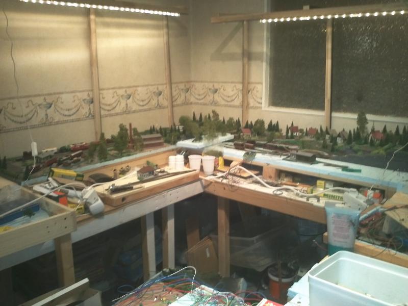

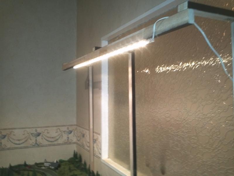

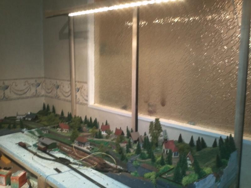

Ben gisteravond nog even bezig geweest met de modulebaan, ik heb verlichting boven een van de modules gemaakt om een te kijken hoe dat oogt, het beviel me goed, dus alle modules worden voorzien van verlichting, hoewel het een beetje grof is de constructie, is het wel stevig.
Het licht op de module vind ik erg mooi.

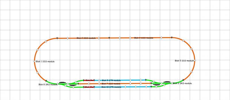

Het ontwerp van modulebaan "Laubenstein" is eindelijk klaar het meet uiteindelijk 200 x 210 cm, waardoor het als vaste modulebaan kan blijven staan, zonder dat het weg gezet moet worden als er toevallig mensen komen slapen.
Zoals het ontwerp laat zien zijn er twee keerlussen toegepast, echter als de trein via de blauwe sporen rijd, kun je de totale baan berijden zonder keerlussen, de module die er tussen komt moet uitneembaar gemaakt worden, daar moet ik mijn gedachten nog over laten gaan.
Aan de rechterkant van de baan is een enkel spoor getekend dat blijft ook niet zo, ook hier moet ik mijn gedachten over laten gaan.
De hele module baan word door analoge bloksturing aangestuurd, inclusief de te plaatsen seinen.
Er word nog een grotere testbaan gemaakt om het blok systeem verder te testen.
Ook kan ik met deze testbaan verschillende andere analoge modules testen, oa om de wissels te sturen, pendelautomaat, schaduwstation enz.

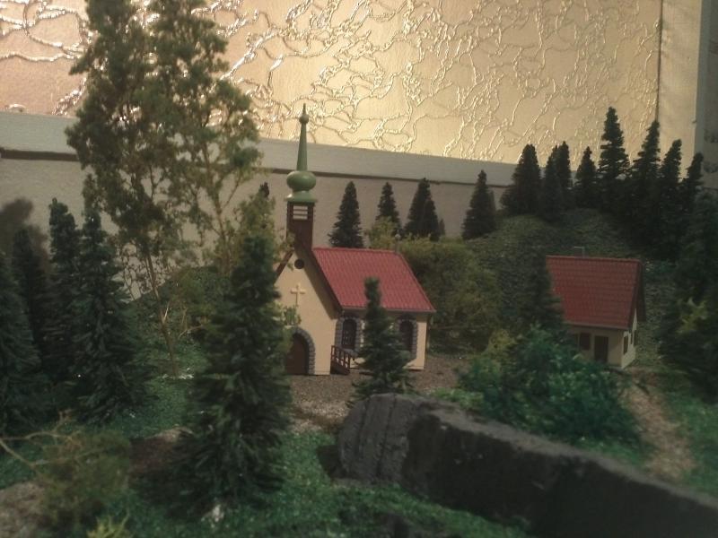

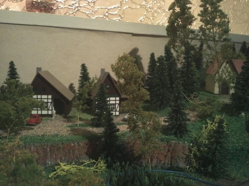

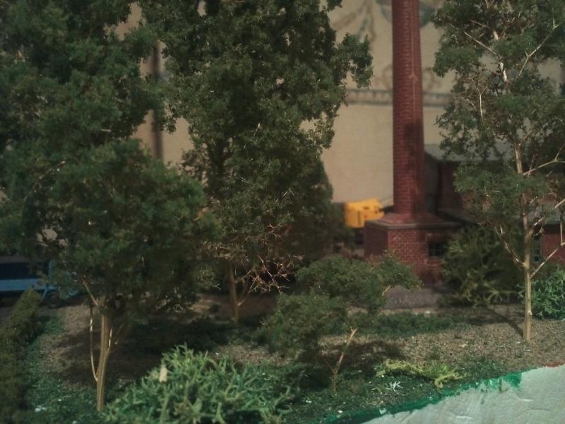

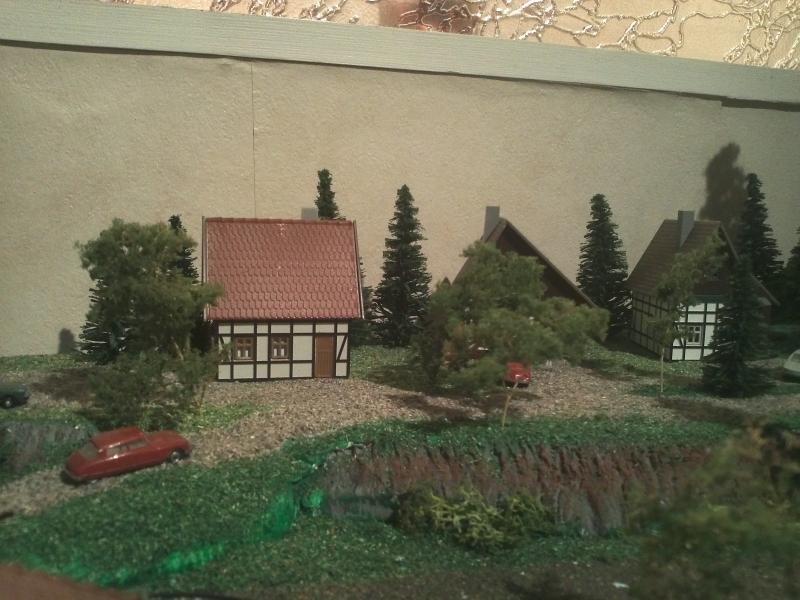

Hoi mensen

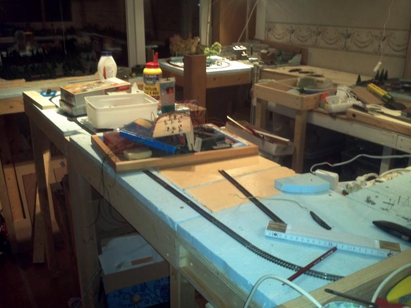

Ik heb niet veel gedaan aan de modulebaan, nog even geen tijd gehad.

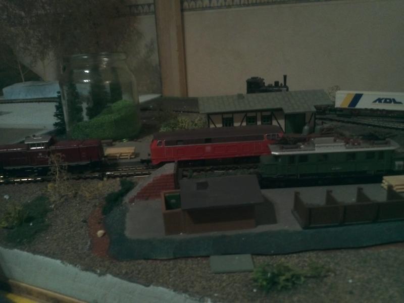

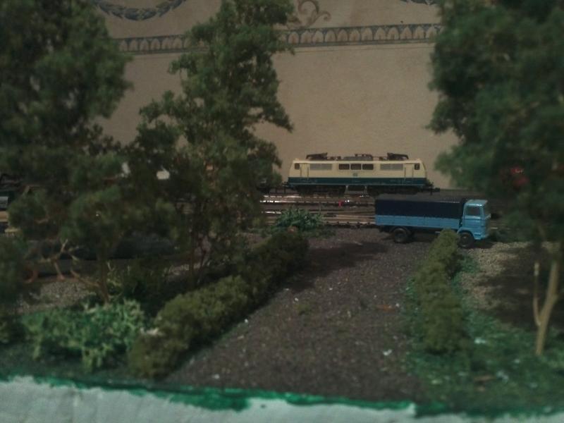

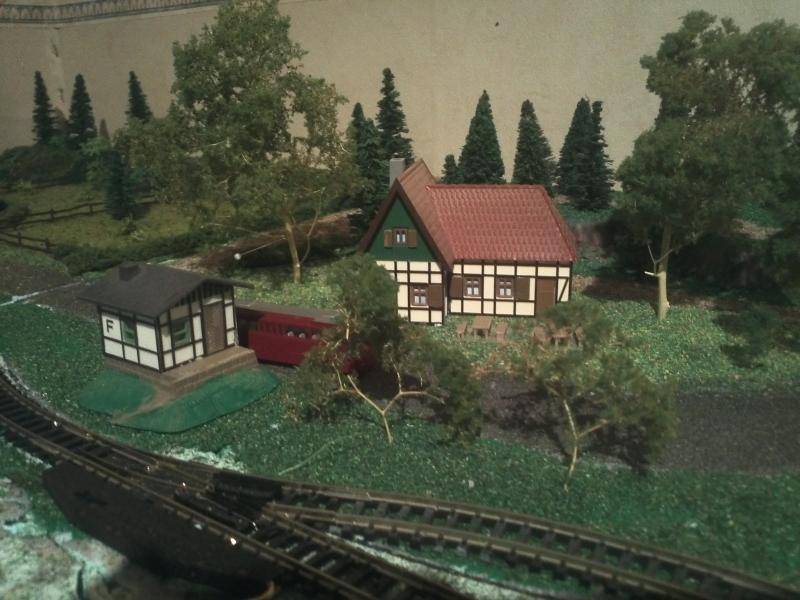

Ik heb wat kleine dingetjes gedaan, en wat sfeer foto's gemaakt.
Er staan nog een aantal bouw pakketten op mij te wachten om gebouwd te worden.
Deze bouw pakketjes komen op de twee modules die bijna klaar zijn, te staan.
Ook nog wat sfeer foto's gemaakt.
Foto's van module Laubenstein.
Foto's van de industrie module
Even weer wat kijkvoer, voor de mensen die er gek op zijn. ;D
Ga morgen nog verlichting boven de modules maken. (led strip)
Mvg Paul Smits

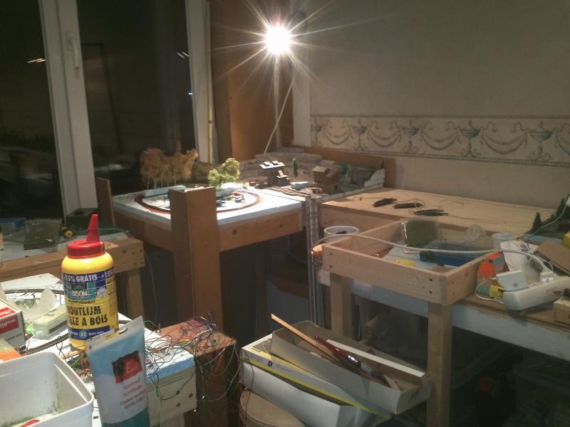

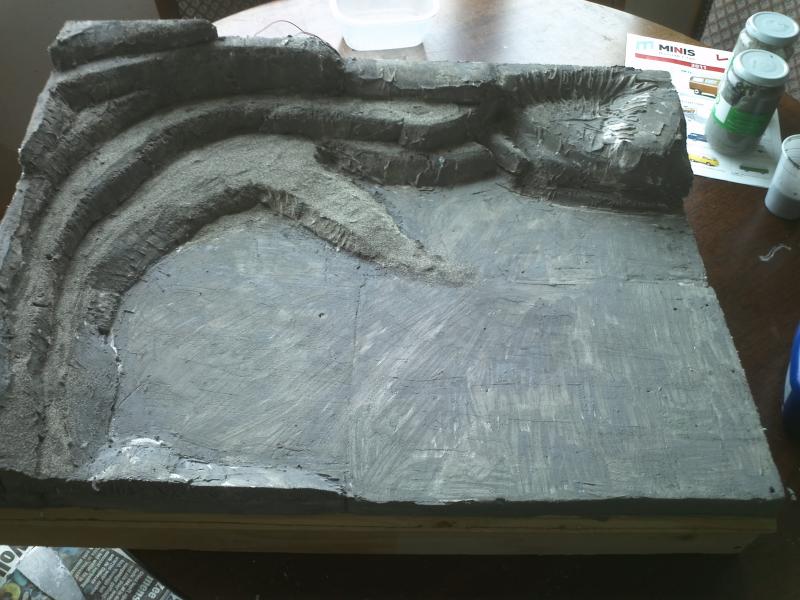

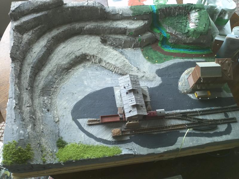

Hoi
Het is weer eens tijd voor een update, ik ben druk bezig met de treinen kamer.

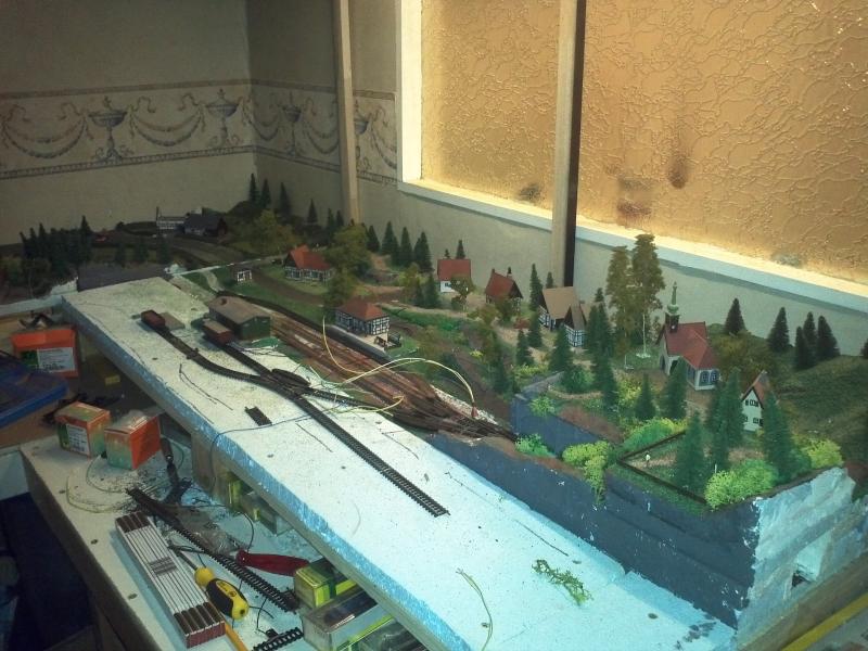

Ik ben nu eerst maar eens de modules aan het neerzetten om te kijken hoeveel ruimte ik beschikbaar heb.
De modules zijn nog niet opgeruimd, het gaat om het idee hoe het er uit gaat zien.
De opstelling van de modules is in een U vorm, wat de totale rijlengte is weet ik niet precies.
De baan is ongeveer 310x210X220 cm met een gemiddelde breedte van 40 cm.
Het sporenplan is in enkelspoor uitgevoerd en word in twee richtingen bereden.

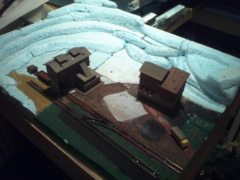

Ik heb eindelijk een plekje voor "Steengroeve Oberstein" kunnen vinden. (y)
In de verste hoek komt de steengroeve, hoe die er uiteindelijk gaat uit zien weet ik nog niet, ik ben er al een tijd terug mee begonnen.
De module "Steengrove Oberstein" moet nog verder, afgebouwd worden, ook zullen er aan/afvoer sporen gemaakt moeten worden.
Direct naast de steengroeve komt de tweede keerlus. (moet nog gemaakt worden), deze module moet zo gemaakt worden dat het makkelijk losgekoppeld kan worden, de rest van de modules zijn semi permanent met elkaar verbonden.
Bij mij veranderen de plannen per dag, maar zoals de modules nu liggen is het definitief, het sporenplan word gewijzigd, en aangepast aan deze opstelling.
Deze modulebaan is gebouwd met behulp van bouw afval, zowel het hout (balken en platen) als de polyfoam platen, ik ben een budget bouwer en hou zo meer geld over om loc's en wagons/rijtuigen/rails enz. te kopen
Als je goed naar deze modulebaan kijkt zal je zien dat de meeste modules een andere lengte/breedte maat hebben, als de opbouw van de baan klaar is word het geheel aan de buiten kant van de modules afgewerkt en gelijk getrokken.
Mvg Paul Smits

« Reactie #104 Gepost op: 11 December 2012, 00:43:49 »
Die steengroeve wordt mooi. Is dat van Faller, of heb je het zelf samengesteld?
