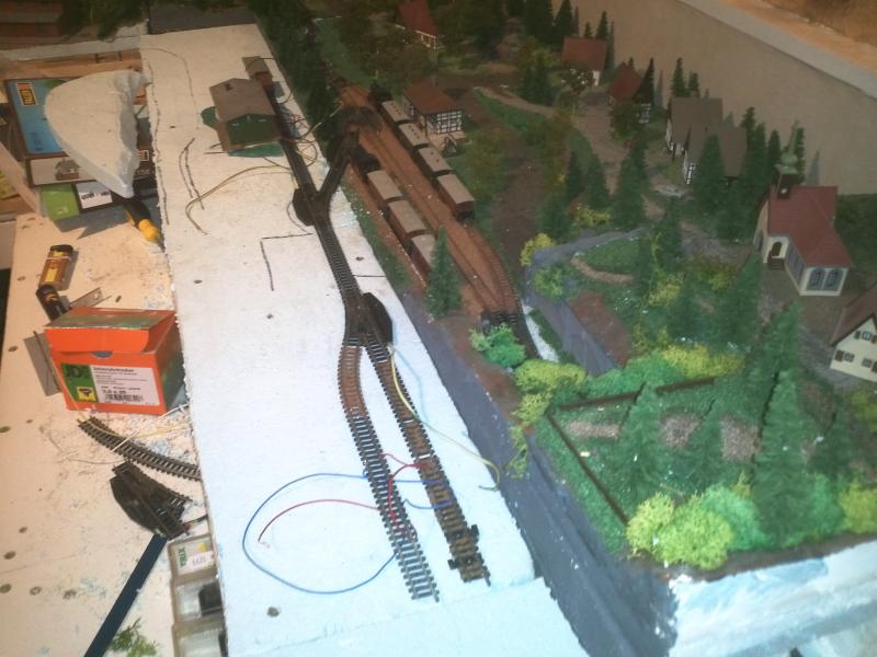

De kogel is door de kerk, module "Laubenstein" word aangepast, de module word wat breder gemaakt, het was geen gemakkelijke beslissing, ik sloop niet snel iets wat ik gebouwd hebt.
Het kon nu even niet anders omdat ik besloten heb om met het "van Meekeren- systeem" ga rijden.
Ook stoorde ik me een klein beetje aan het kopspoortje aan de voorkant van de module omdat het te dicht tegen de rand lag en het eigenlijk geen functie had of kon vervullen.
Het ballast was toch niet naar de zin, niet de juiste kleur en te grof, ook al was dit speciaal voor n spoor.
De ervaring leert dat het je steeds meer gaat irriteren ???
IK ben begonnen met het gedeeltelijk afbreken van de modulebaan.
Ik heb eerst de railsen verwijderd, ballast voor zo ver mogelijk weggehaald, ook moet er aan de voorkant nog wat van de heuvel weg gesneden worden, om zo een beter zicht te krijgen op de sporen.
Aan de andere kant  geeft het wel een scheiding tussen het stations spoor en het goederen spoor, het is geen hoge obstakel ongeveer 2 cm, ik moet er nog maar een mijn gedachten er over laten gaan. ::)
Aan de rechter kant van de module word het wat lastiger om dat mooi te laten overlopen (er is een hoogte verschil van 9 cm te overbruggen) op de uitbreiding, maar "waar een wil is, is een weg." , ik ga ook daar mijn gedachten maar eens over breken. ::)
Er is ook een stuk van 20 cm aan de voorkant van de module aangebouwd, op dit stuk moet nog een goederen loods komen een kop/zij belading en een weg.
Dit alles wil ik gaan uitvoeren in tijdperk 3 en 4, geeft een mooi beeld, van de verschillende treinen die er in die tijdperken rondreden.
Voor ik het landschap ga maken wil ik eerst alle elektra wat onder en voor de module zit testen.
Aan de voorkant van de module komt een bedieningspaneel om diverse handelingen te kunnen uitvoeren, wissels omzetten, ontkoppelen, terug melding enz.
Onder de module wil ik alleen 4 aderig kabel (4 x 0,22 mm, rood,geel,groen,wit) gebruiken om geen draden spaghetti te krijgen.
Mocht er onverhoeds een storing in zitten, is die vrij snel te lokaliseren en op te lossen.

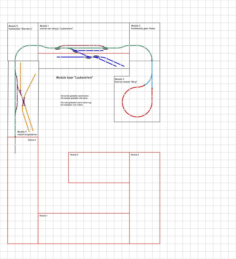

Ik heb donderdag op de modelspoor club, twee van de drie printen van het blok systeem gerepareerd, ik had deze overgenomen van een club lid, deze printen deden het niet, bij nadere bestudering van de printen bleken een aantal weerstanden op een verkeerde plaats te zijn gesoldeerd.
Morgen ga ik deze printen testen om te kijken of ze het nu wel doen.
Ik ben vanavond nog even bezig geweest om het complete baanplan van modulebaan Laubenstein deel 1 te ontwerpen.
Deze module baan word in twee gedeeltes gebouwd
De zwarte lijnen om de modules is Laubenstein deel 1, word nu aan gewerkt.
De rode lijnen om de modules is Laubenstein deel 2, hier moet ik nog een baanplan voor ontwerpen.
Ik ga eerst deel 1 verder afbouwen, en testen voor ik aan deel 2 begin, het is een hobby, het hoeft niet in een korte tijd worden afgemaakt.
Modules 1,4 en 5 zijn al voor een deel klaar.
Het Baanplan.
word vervolgt
Mvg Paul Smits

Dat wordt een aardig grote baan zeg  :o
Wat is trouwens de reden dat je besloten hebt om een stukje af te breken en er een stuk aan te bouwen ?
Miste je iets daar wat je er perse bij wil hebben ?
Ben benieuwd naar het vervolg  (y)
