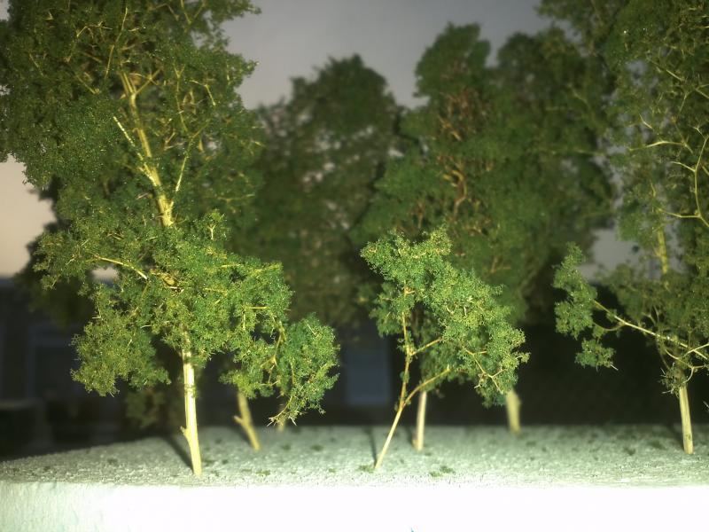

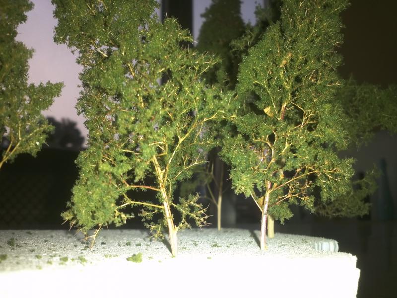

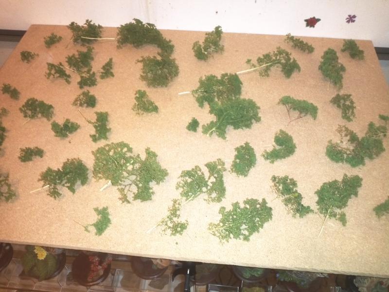

Hoi mensen
Ik heb voor modulebaan Laubenstein een flink aantal bomen gemaakt,
met behulp van zeeschuim en micro flocken van buch twee kleuren groen licht en donker groen,
als lijm gebruik ik een bus haarlak van het goedkoopste merk wat ik kon vinden.
Als eerste modelleerde het zeeschuim, daarna ingespoten met haarlak en daarna in de micro flocken gerold, en daarna gefixeerd met nog een laagje haarlak.
Het resultaat is een hele mooie boom, helaas zijn er aan aantal bomen te groot voor modulebaan Laubenstein"
De bomen worden ook gebruikt voor de stations module jaren 50 / 60 / 70 periode III / IV.

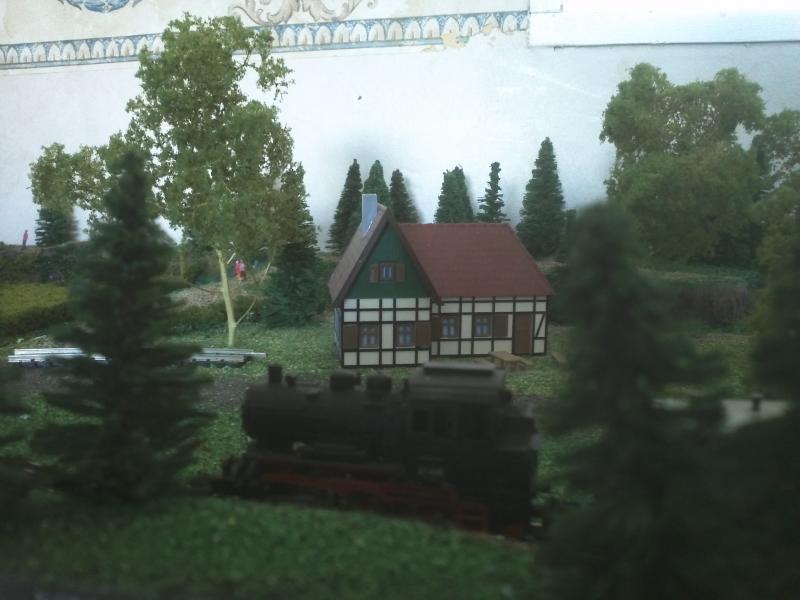

Hoi, mensen

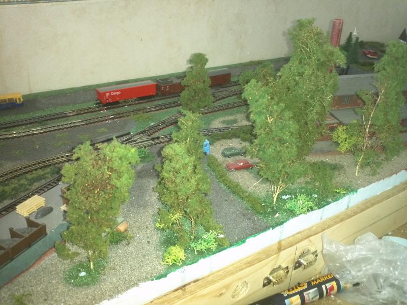

Ik ben even bezig geweest met modulebaan "Laubenstein"
Ik heb een tijdje geleden bomen gemaakt voor mijn modulebaan.
Ik heb ze vandaag er op gezet.
Deze staan op module laubenstein.
Ook op industie module heb ik bomen geplaatst.
Bij de fabriek heb ik bomen gezet.
De modulebaan Laubenstein word aangepast, er zitten nog een paar punten die ik wil verbeteren,
In de nieuwe opzet, van modulebaan Laubenstein probeer ik een beetje in periode III en IV aan te houden zowel de scenery en het rollend materiaal.
De stations module ga ik 20 cm breder maken, of hoeveel ruimte ik nodig heb om er een goederenloods neer te zetten, ook komt er nog een keerlus aan de stations module, en het ballast moet ik opnieuw doen, ik vind het er niet mooi uitzien.
Aan de industrie module komen nog opstelsporen te liggen om wat treinen te stallen en word tevens een koppel module met nieuw te bouwen modules, oa paradespoor, kopstation en eindstation en mogelijk nog een keerlus.

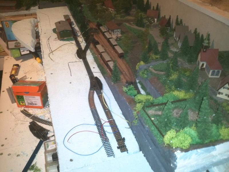

De kogel is door de kerk, module "Laubenstein" word aangepast, de module word wat breder gemaakt, het was geen gemakkelijke beslissing, ik sloop niet snel iets wat ik gebouwd hebt.
Het kon nu even niet anders omdat ik besloten heb om met het "van Meekeren- systeem" ga rijden.
Ook stoorde ik me een klein beetje aan het kopspoortje aan de voorkant van de module omdat het te dicht tegen de rand lag en het eigenlijk geen functie had of kon vervullen.
Het ballast was toch niet naar de zin, niet de juiste kleur en te grof, ook al was dit speciaal voor n spoor.
De ervaring leert dat het je steeds meer gaat irriteren ??? aan het kopspoortje en aan het ballast.

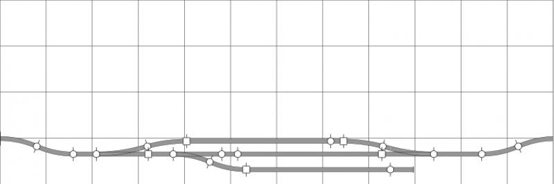

Het oude baanplan van Laubenstein.
Het nieuwe baanplan van Laubenstein.
Gelukkig hoeft er niet veel gesloopt te worden, er moet aan de voorkant een stukje heuvel weggesneden worden, voor een iets mooier effect.

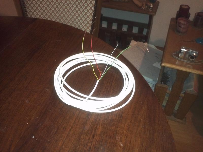

Na een analyse van de bedrading, heb ik besloten om geen losse draden meer te gebruiken, maar een 4 aderige kabeltje 4 x 0,22 mm , rood,groen,geel,wit (kan het gebruiken voor  blok seinen , uitrij seinen en wissels)
Hoe ik het ga uitvoeren weet ik nog niet precies, daar ga ik even op studeren.
Het te gebruiken kabbeltje.
Alle kabeltjes van de diverse functies gaan naar een kastje toe onder de baan en van daaruit naar het bedienings paneel en naar een volgende module met behulp van connectoren.
De blok signalering ga ik ook van 4 x 0,22 mm maken, maar dan in de kleuren rood, zwart, oranje, wit.
De lengte van de kabeltjes, onder de modules,  zullen niet meer bedragen dan 1,5 m in lengte, zodoende heb ik geen spannings verlies in de bekabeling, door de weerstand van de aders.
Deze kabeltjes worden veel in de beveiligings techniek gebruikt.

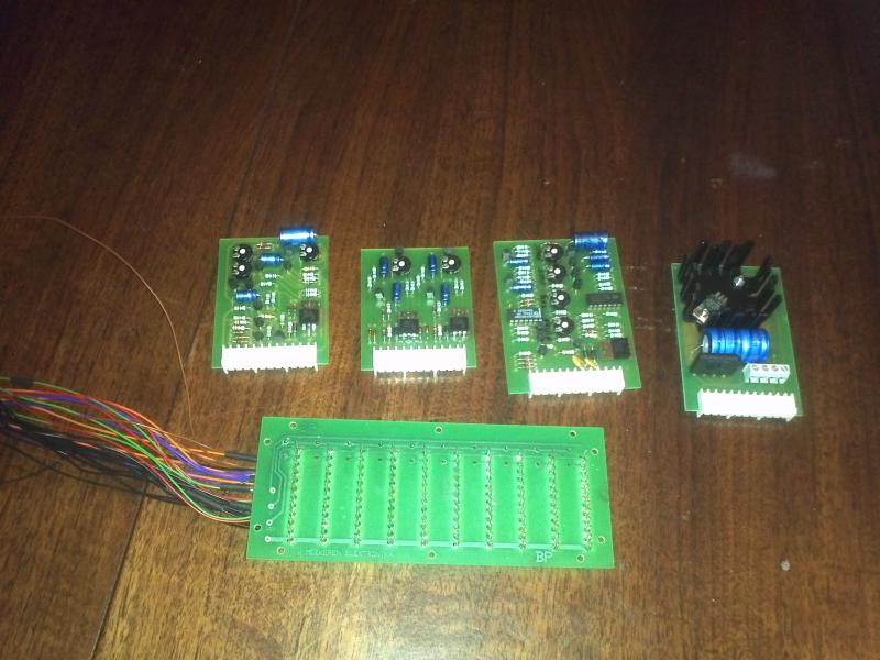

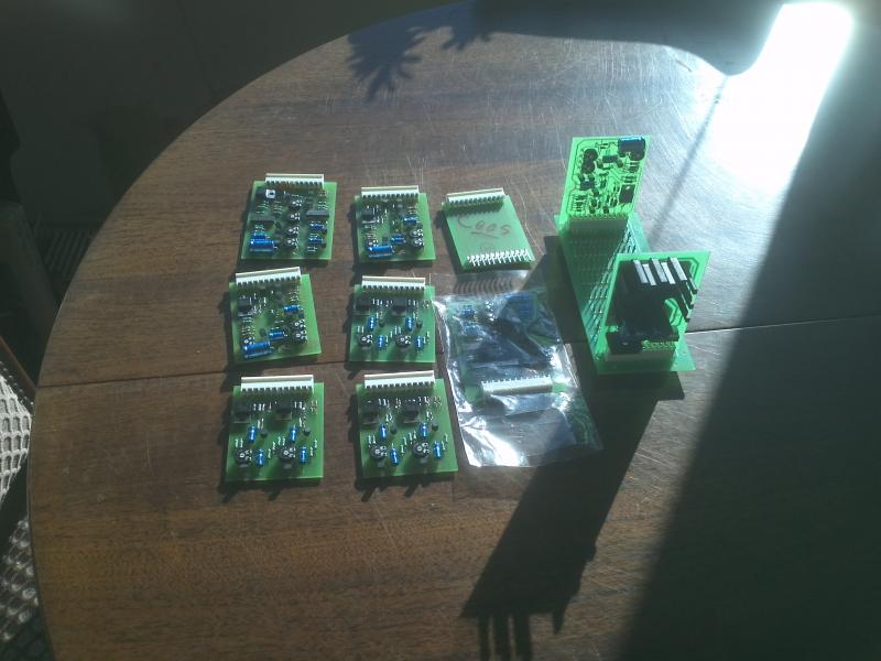

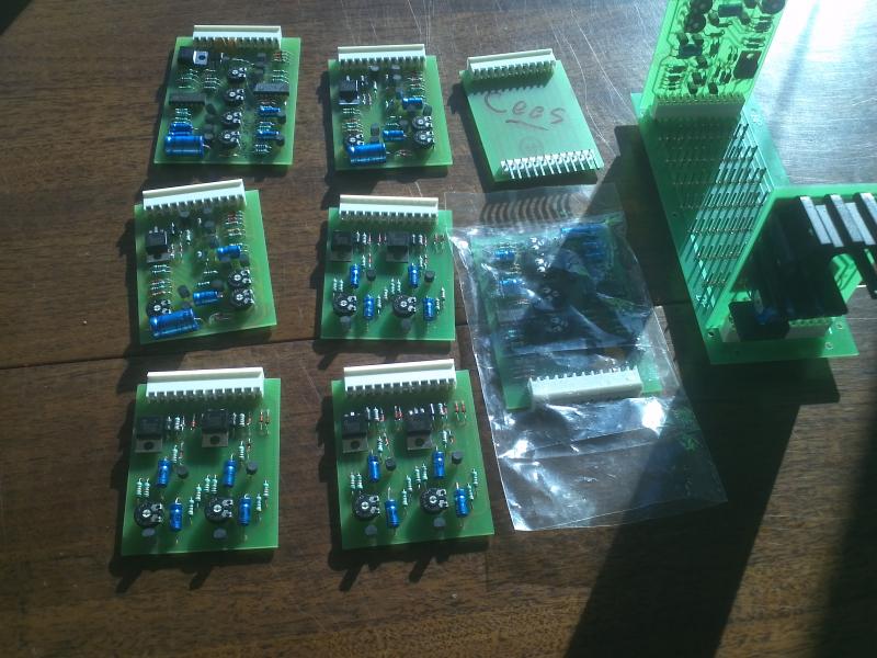

IK ben vandaag even bezig geweest met de analoge trein sturing met behulp van het "van meekeren systeem"
Het heeft nog al wat voeten in de aard gehad voor ik het werkende had.
Er zaten fouten op de printen (onderdelen {weerstanden}  op de verkeerde plek gesoldeerd, ik heb deze printen tweedehands gekocht.
Ik ben er achter gekomen dat de achterplaat niet goed is zodra ik deze gebruik om de printen er op te steken, zonder achterplaat werkte het wel.
Als er geen fouten op de printen hadden gezeten had ik het systeem met 10 min werkende.
