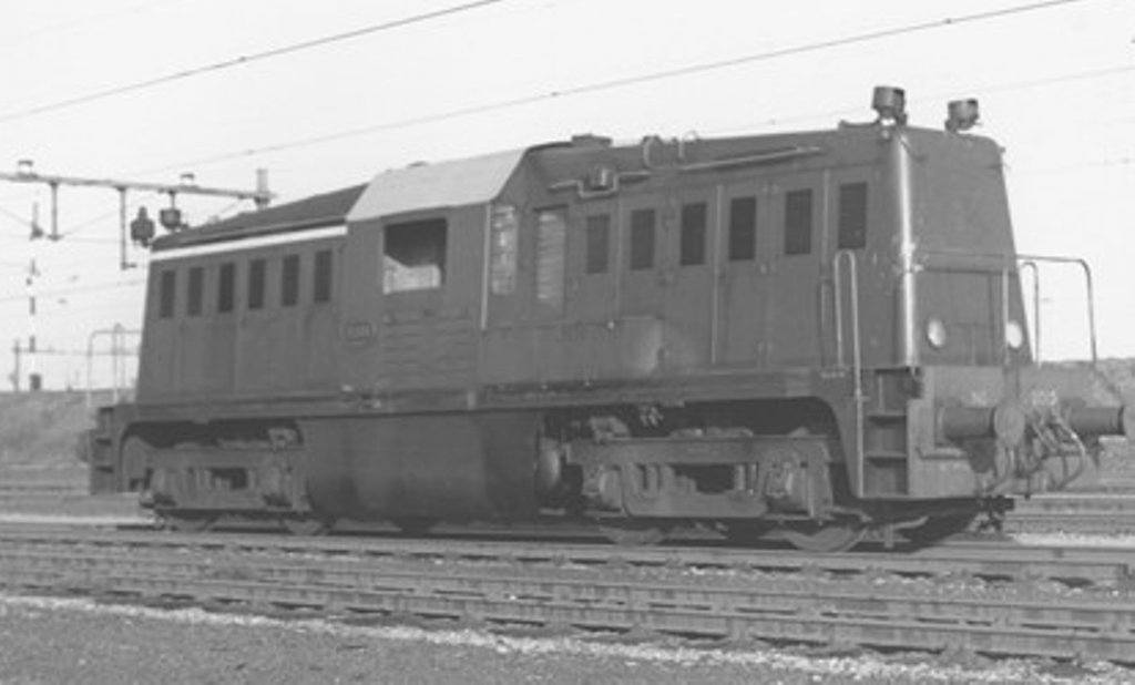

Voor de sfeer en het vergelijken met bekende ZW foto's ;)
( Foto: Het Utrechts Archief )

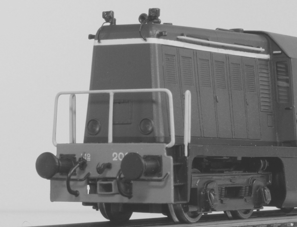

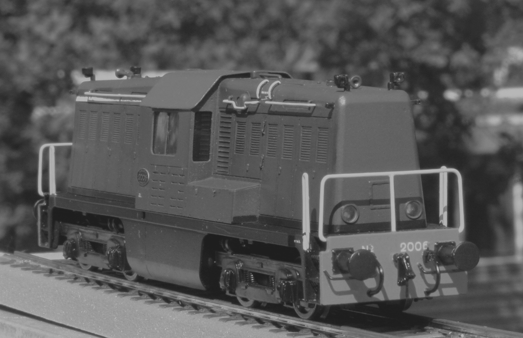

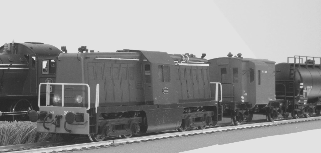

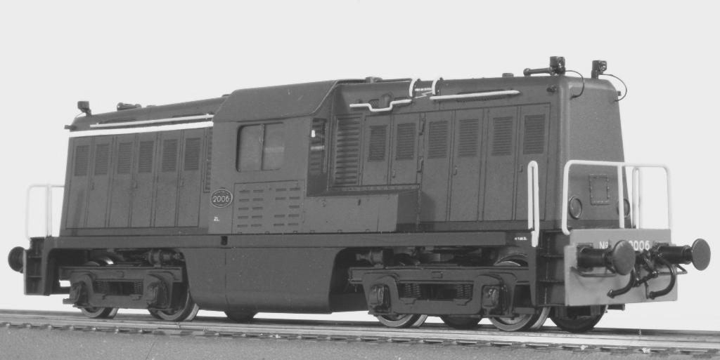

Maar als je die twee zwart/wit foto's (1:1 en 1:87) bij elkaar ziet , dan vallen toch gelijk het verschil van het dak , de handrail en de hekken op .
Karst Drenth
  • Berichten: 10509
    • Plan U op Sleutelspoor
Re: BNLS Baanbreker - Mesu models NS 2000
« Reactie #394 Gepost op: 24 April 2011, 21:13:07 »
Thnx,
Grijs van het dak is volgens mij erg 'zonlicht-gevoelig'
... de foto in de felle zon van vanmiddag laat het compleet oplichten naar lichtgrijs. De 1:1 foto is volgens mij ook op een zonnige dag ;) Maar... 't mocht idd wel een tikkeltje lichter denk ik  :)
Handrails... misschien ook maar een zwarte wash er over  :P Hekken... zou eigenlijk 0.4mm moeten zijn voor het hele mooie ;) ( en natuurlijk 'gewashed' )
Grtzz,
Karst
[Edit]
Nu is het ook nog zo, dat er tenminste twee verschillende soorten zwartwit film waren: Panchrome en ?.?.?-chrome. Die gaven onder andere de kleuren rood en groen anders weer.

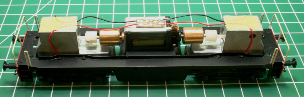

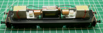

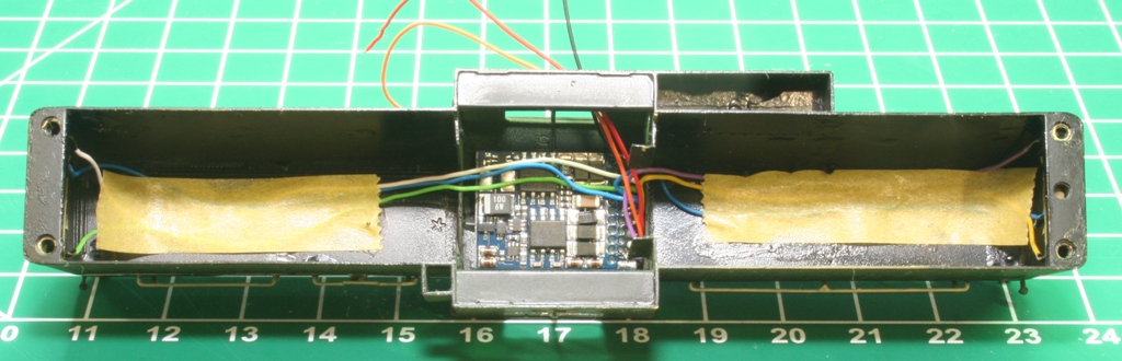

Even wat plaatjes voor jou van de decoder inbouw...
( Links op de foto is de voorkant van de loc )
... de decoder heeft inderdaad een plaatsje tegen het dak gekregen. Let Op !! De decoder is z'n jasje uitgetrokken en... ook bij de 4.0 uitvoering levert ESU nog steeds bagger soldeer werk, dus alle draadjes vervangen en dus opnieuw gesoldeerd. Daarbij de draden voor de verlichting direct op de decoder gesoldeerd. De decoder zit vast met het bekende Tesa schuimtape :) Uiteraard er wel voor zorgen dat hij nergens contact met de kap maakt. Ben je niet zekre van je zaak, dan eerst de kap van binnen 'nagellakken' ;)
( Rechts op de foto is de voorkant van de loc )
Op de motor een 'verzamel' printje gelijmd voor de railspanning. Waar later ook de rode en zwarte draad van de decoder op komen. Grijs en oranje heb ik direct aan de motor vastgesoldeerd.
En ja, die busjes draaien is inderdaad niet ieders ding. Maar ik vond het wel een uitdaging zo ;)
@fizzy
Hij trekt in iedergeval 6 oliewagens en een Dg ;) Nee, gekheid, ik weet het niet. Hij lijkt me niet erg zwak. Maar de aandrijving is verre van ideaal. Ook de losse donor die ik hier heb knort als een hongerig varkentje. Het zit hem toch in die wormen denk ik die direct de astandwielen aandrijven. En deze assen kunnen bewegen ( 3 punts ophanging ) in het draaistelframe. Verder doet de tandriem overbrenging ook geen goed aan de nauwkeurigheid van de aandrijving.
