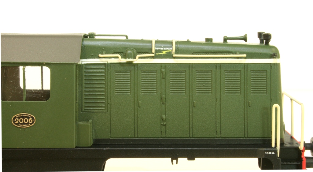

Hoi Wim,
Over de ruitenwissers, heb alle foto's hier nageplozen, maar zie nergens de ruitenwissers zitten  :-\ ( ik zie nog wel de gaatjes naast de huif op het model ;) )
Vraagje, was de raamstijl groen of een andere kleur ?

Ja ruitenwissers. Het is, bij nader inzien, een rommeltje geweest met die dingen. Soms zat er niks op en soms zaten ze er wel op, ook bij de oorspronkelijke Amerikaanse uitvoeringen. Soms zaten ze zelfs op de deurtjes (? Dit was geen stuurstand-positie) Ik moet toegeven: ik was het ook even kwijt. Na een opmerking en een tegenwerping ga je er op letten en dan hé, is het anders dan je dacht. Hieronder een foto van een stuurstand met rechts een raam met ruitenwissermotor; de 2 cilindertjes in het blauwe vlak.
Karst:
In het boek "Diesellocomotieven in Nederland" staat op pagina 139 een foto van de NS2006 voor de 2009 voor een olietrein met een ruitenwisser op de deur aan de achterzijde.
In de Railmagazine No 127 van Sept 1995 staat een foto van de voorkant van de NS2006, ook voor de 2009, voor een olietrein en wat denk je? Geen ruitenwisser in de deur aan de voorkant. Andere zijde niet te zien.
Mvrgr Wim

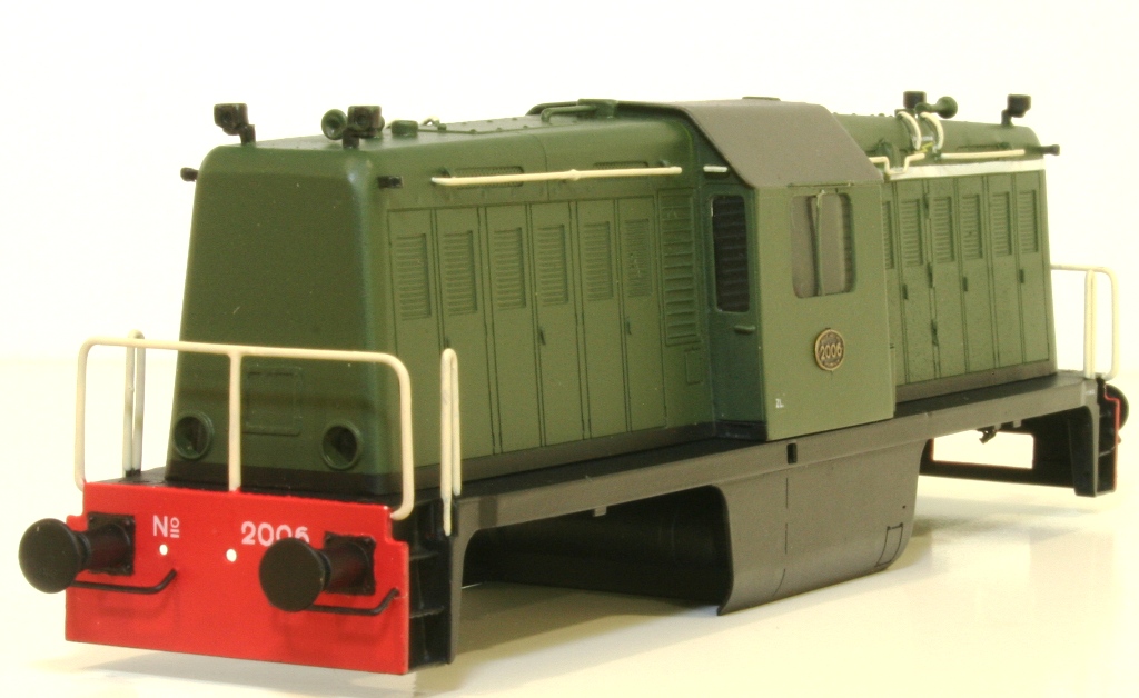

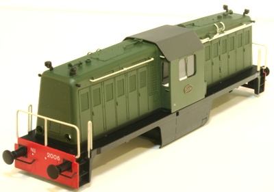

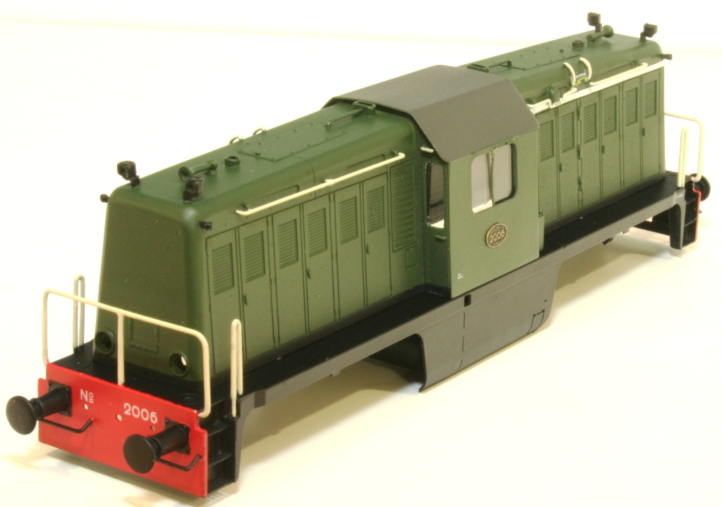

Zo... voor het eerst de Phildie zijdeglans vernis geprobeerd. Nou, ik ben om  ;D :P (y)
Als je begint met spuiten, denk je dat je met verdunde witte houtlijm gaat werken... Dus eerst maar een proefstukje gedaan ;) En zowaar, het droog prachtig strak op, met de echte Philo-finish  :D
Kijk zelf maar...
... tranfers waren goed te verwerken en trekken mooi strak. Het raamstijltje baarde wat zorgen, en terecht. Lastig goed te krijgen. En heb het nu volgens Wim's methode gedaan: Bovenaan doorsnijden en vlakdrukken. Ik zag op de foto's dattie weer los was gaan staan. Nu zit er een drupje KristalKlear onder en in de klem. Kijken hoe het morgenvroeg is. :)

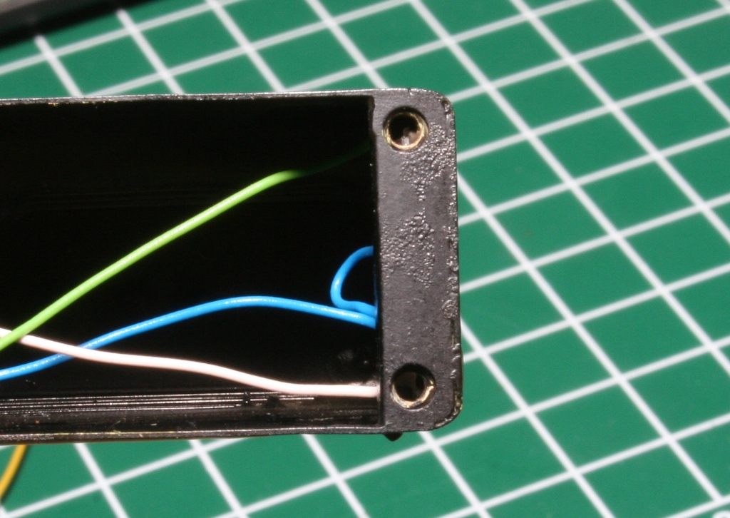

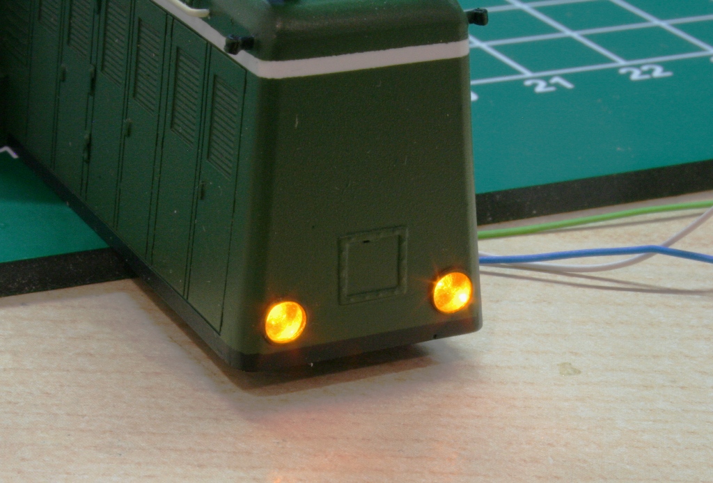

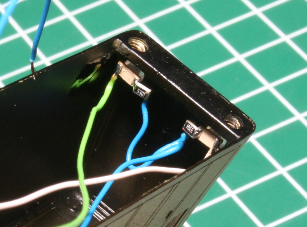

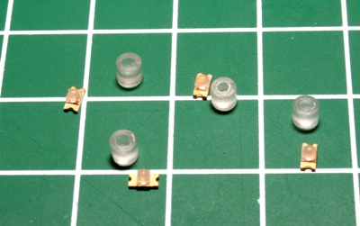

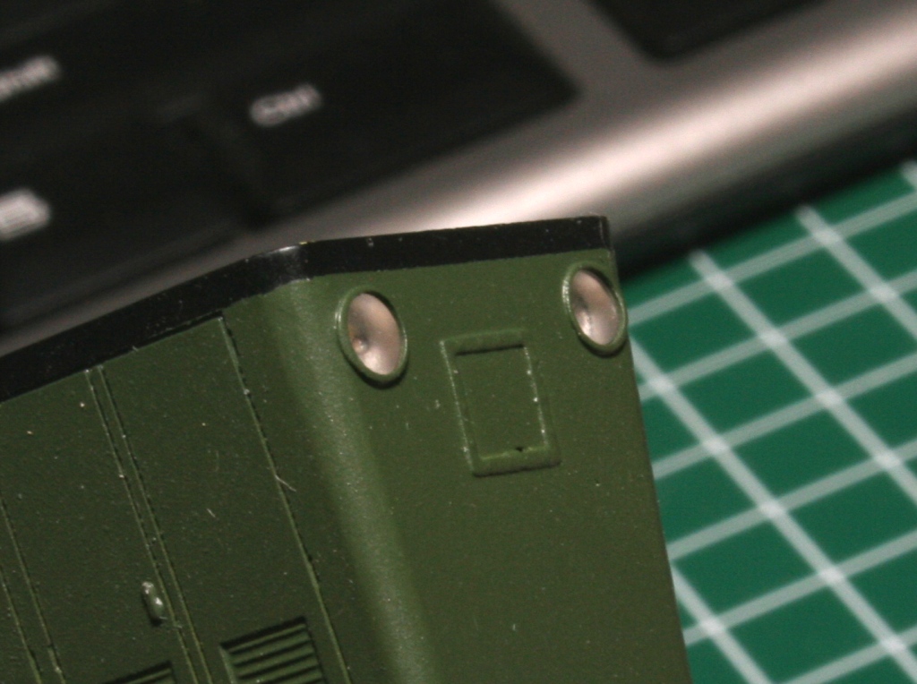

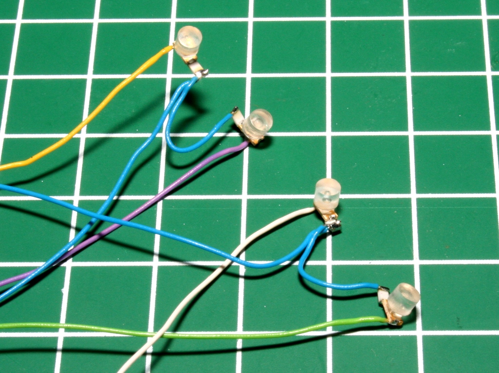

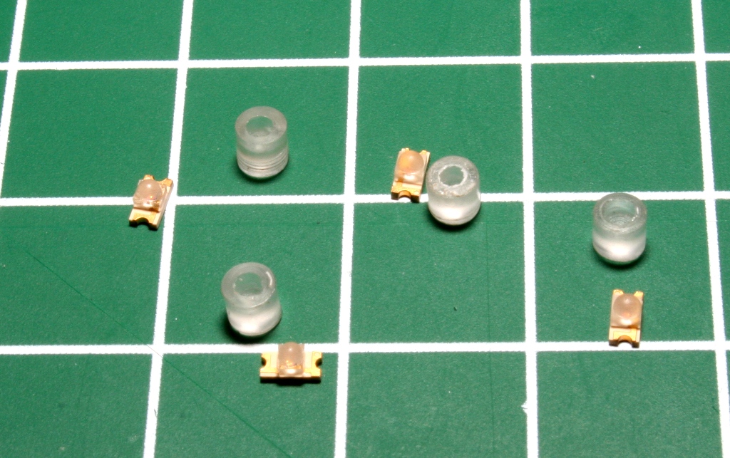

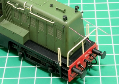

Onvermijdelijk moeten er natuurlijk frontseinen in. Wim levert gele LEDs, die ingekort moeten worden, en printjes mee . Zoals eerder in deze draad te lezen is, is de ruimte voorin de huiven nogal beperkt. Daarom, en omdat ik het continu geel zijn van de seinen niet mooi vind, naar een andere oplossing gezocht...
... eerst 4 busjes gedraaid. 3mm diameter, 3.5 lang en met een gaatje tot 1/3 van 1.5mm. In het gaatje gaat het lensje van de SMD led vallen.
... de boel bedraad...
... en in de lamphouders geschoven.
... geen uitstekende delen ;) 'Mooi' zichtbaar hier, het gevolg van de eerder beschreven primer-plak-actie ;)
... ziet er overtuigend uit.  8) Ik heb nog geprobeerd om met de gatentang een 3mm rondje te maken, maar helaas is de ene pons net te groot en de andere net te klein :( Maar, dit lijkt ook heel fraai ;)
... en de zonnetjes branden  (y)
LEDs en bedrading inmiddels met nagellak vastgezet en afgelakt. Misschien had ik eerst witte of zilververf er op moeten smeren. Dan was het effect nog mooier geweest  :-\
Vanmiddag een LoPi 4.0 gehaald. De 3.0's zijn net aan de grote kant om kwijt te worden onder het dak... loopt nu test te draaien in de andere donor.
Grtzz,
Karst

Mooi Karst. Netjes binnen die onderrand van de motorkap. Want dat moet ook in verband met de vrijloop van de draaistellen.
k 'Heb ook nog een vraagje: de draden naar de frontseinen kan toch wel met decoderdraad? Het lijkt op de foto wel dikkere draad.
Ik moet ook nog antwoord geven op je vraag waar ik door jou achter ben gekomen. Dat is bijvoorbeeld het donker spuiten van de sluitseinen op de motorkappen. Was me niet eerder opgevallen. Ook de raamstijlkleur. Ik heb deze tot nu toe gewoon groen meegespoten. Ik zal eens kijken in mijn gegevens; dus (zwart/wit-) foto's.
En dan de uitgerokken raamstijltjes. Ik heb er ook wel eens last van.
Als het een keer nodig is maak ik het in orde voordat ik ga spuiten. Ik snij de stijl aan de onderkant los, direct tegen de raamrand, met een goed scherpe scapel (operatiemes).
Direct tegen de raamrand is belangrijk omdat je daarin verder gaat. Ik draai het raamstijltje wat naar binnen weg. Op het afsnijpunt vijl ik daarna een schuin oplopend kantje aan de binnenkant van de cabinewand tot de halve plaatdikte. Dan maak ik de stijl strak en recht en soldeer hem op het oplopende vlakje. Soms lukt het in één keer, maar een andere keer dan.... Maar het resultaat is wel een strakke stijl.
Je stijlen van te voren goed ondersteunen of afschermen tegen doordrukken is ook een optie. Mvrgr. Wim

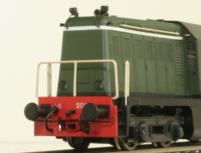

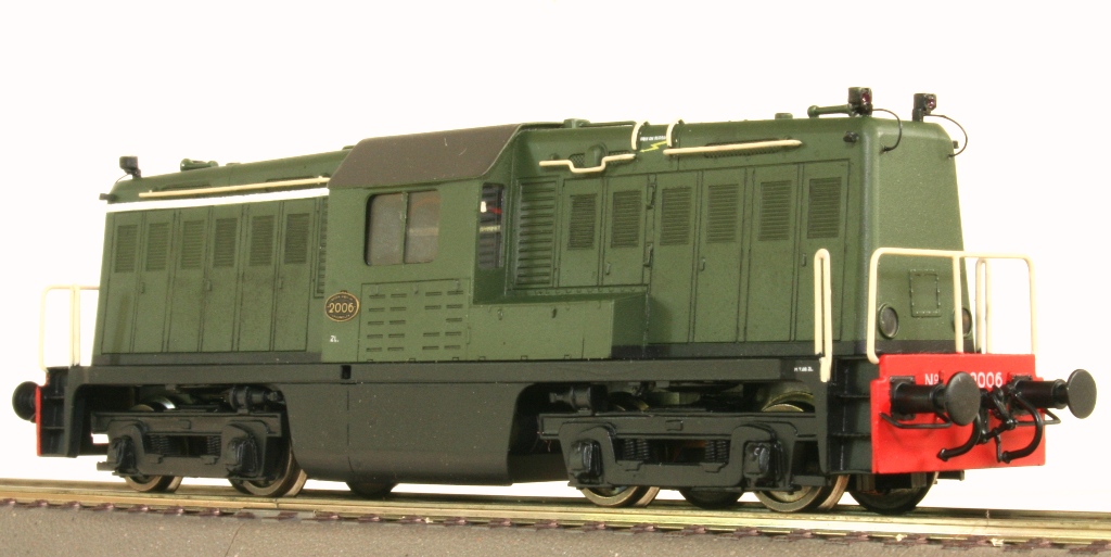

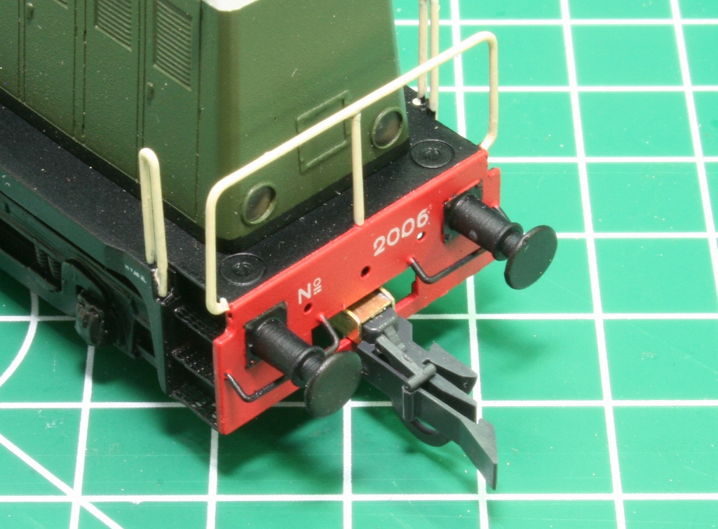

Lekker rustige eerste paasdag. De 2006 mocht even op de rand van de terrasbalustrade in het zonnetje staan...
... zon nog net niet voldoende gedraaid...
... nu wel mooi de draaistelpartijen er op :)
Maar... daarna snel weer naar binnen, want...

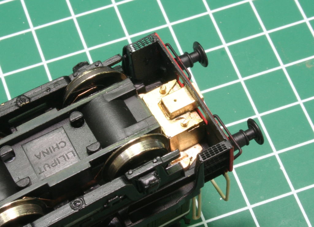

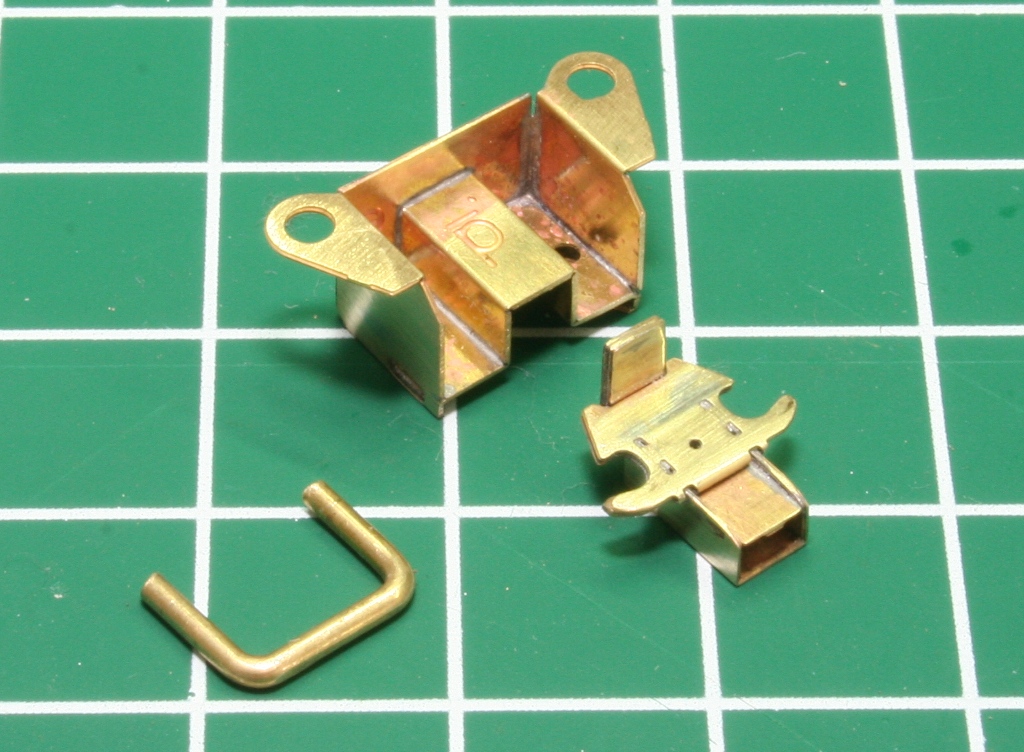

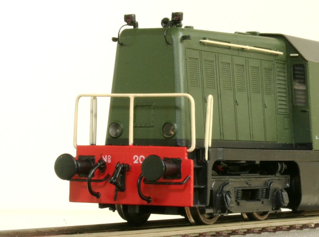

... werk aan de winkel. De kortkoppeling moest nog geassembleerd en...
... gemonteerd worden. Het past allemaal maar net, voldoende zweetdruppels laten vloeien, maar het zit en beweegt heel soepel en fraai !  (y)
... en uiteraard past er prima een standaard NEM koppeling in :)

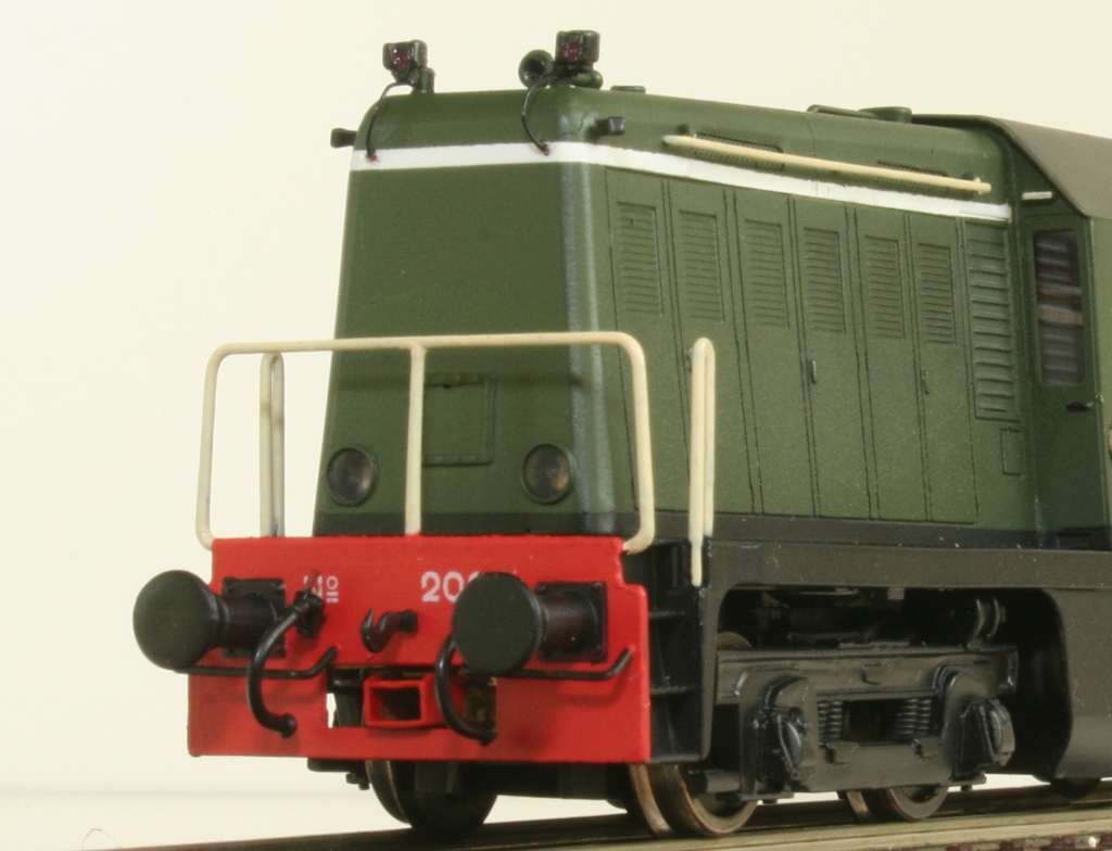

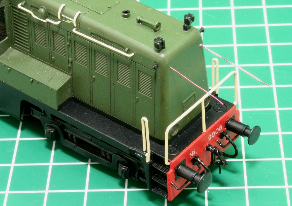

Ik zat al te wachten op commentaar, waar de leidingen naar de sluitlampen bleven... ;)  :P
... ik had al eerder besloten dat het bijgeleverde 0.35mm draad hem niet zou worden. Op foto's van anderen vond ik ze nogal grof ogen. Enige optie was dus helemaal achteraf aanbrengen en nog dunner draad gebruiken. Het is uiteindelijk 0.2mm lakdraad geworden. Eerst heel voorzichtig een 0.3mm gaatje ( kleinere boren heb ik niet ;) )boren. Dan Kristal-Klear in het gaatje, draadje er in en laten drogen in de getoonde stand.
... dan na voorzichtig ombuigen en met wederom een druppeltje Kristal-Klear onder aan de sluitlampen vastzetten. Vervolgens gekleurd met een zwarte 'Lackmarker'.
... na droging van het geheel, met een penseeltje voorzichtig wat zijdematte blanke lak opgebracht.
Ook de NEM-schacht heef nog even een likje rode verf ontvangen en daarna zijdeglangs afgelakt, evenals de trekhaken, koppelingen en luchtslangen.
Dat was het dus. Klaar !  ;D (y)

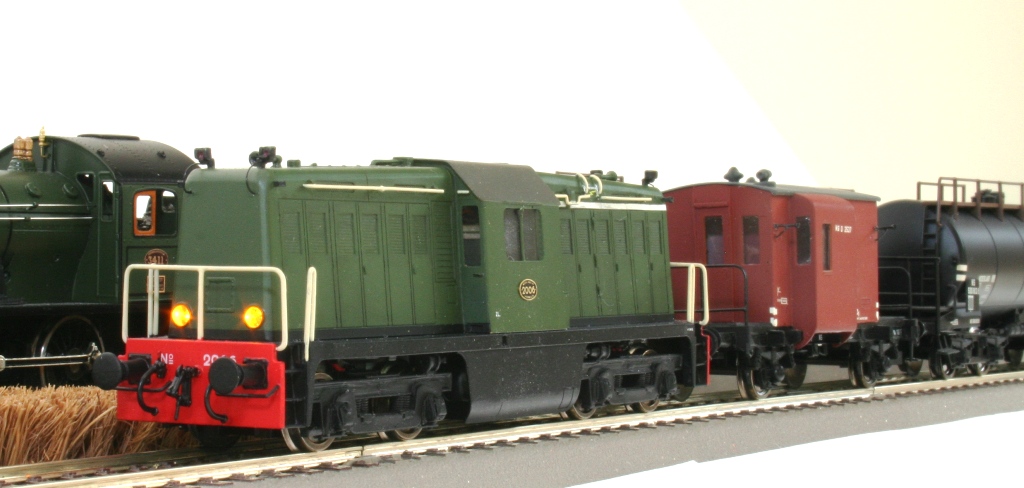

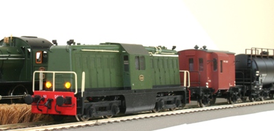

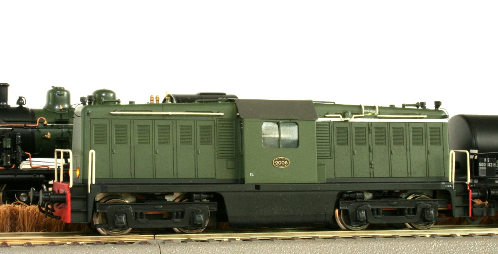

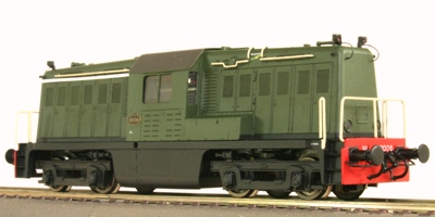

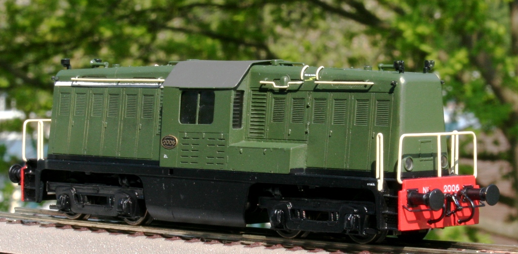

Tijd voor wat 'actie' foto's ;)
... een plaatje uit 'Marienberg'. Het zal wel een lege olieboot zijn, want de 2009 is er nog niet bij. Op de achtergrond een 3400 die nu definitief van z'n taak ontheven is...
... het is met 15cm best nog een lange lok ! Een halve centimeter langer dan b.v. een 2400. Hier wel mooi te zien, dat ik de hele lok ingewassen heb met sterkverdunde zwarte ver in alle naden en roosters. Het geeft net een beetje meer contrast !
... en als laatste een pose waarin de 2000-en zo vaak in de boeken en het HUA staan :)  8) (y)
Zo, dat was het eerste deel van het 2000-en project. Kit is me zeer goed bevallen en heb hem met plezier gebouwd. Hulde aan Wim Mesu !  (y)
