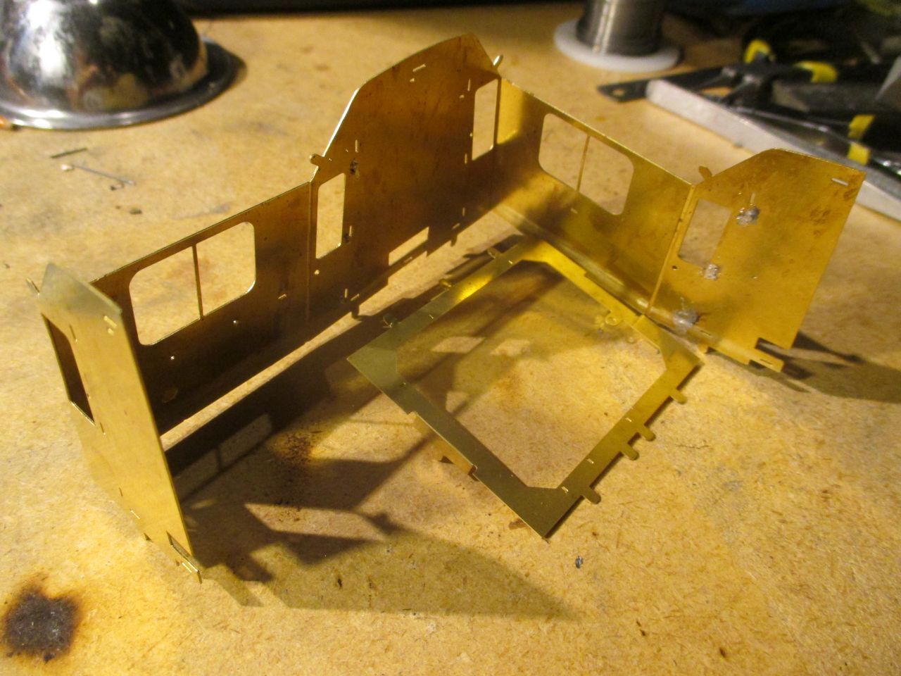

Nadat ik op pag. 53 was gestopt met de bouwbeschrijving/fotoreportage, kreeg ik de vraag om daar nog mee door te gaan, omdat nog niet iedereen klaar is met de samenbouw van de loc.
Sommigen moeten nog beginnen.
Ik was gestopt bij samenstelling van de tank met onderbouwdeel. Ik heb nog een heleboel foto's van het vervolg, dus aan de slag.
Na de delen "onder het chassis" is het de tijd voor de bovenbouw. Met de cabine te beginnen. Deze wordt in vorm gebogen op de 4 hoeken. Deze hoeken moeten niet scherp worden omgezet. In het echt, op de 1 op 1 loc, zijn deze ook behoorlijk rond. Wel moet je er op letten dat de smalle delen naast de ramen in de voor- en achterwand goed gesteund worden, om het niet vlakblijven van deze wanden te voorkomen. Maar eerst moeten de scharnieren nog in de deursponning worden gezet, 3 per deur m.b.v. een draad, zie plaatje.
Om een goede buiging op de vier hoeken van de cabine te bevorderen is het misschien goed de buiggroeven aan de binnenzijde eerst in te kerven. De inklemming tijdens het buigen.
Als je bijna helemaal "rond" bent moet je ook het horizontale cabine-onderframe in gaan passen, linksonder op de foto deels zichtbaar. Van dat deel moet je eerst de "zijpoten" naar beneden buigen. Deze komen later in de chassis voetplaat.
De pennen aan het cabine-onderframe zelf komen in de voor- en achterwand van de cabine en hiermee is ook de naad in de achterwand van de cabine te sluiten. Zie ook samenbouw tekening.
Voor alle etsdelen blijft gelden: Alle etsranden, die aan moeten sluiten, eerst vlakvijlen vóór inbouw. Alle soldeerranden vooraf schoon maken.
