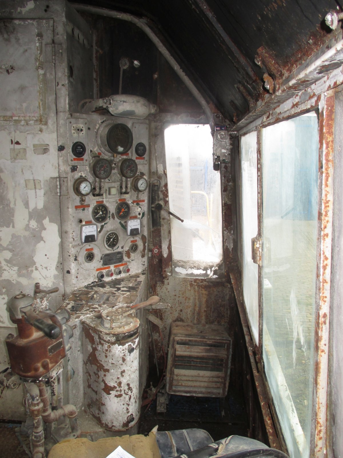

Om het cabine-interieur van de NS600/2000 te laten zien, heb ik iemand beloofd foto's in de topic te plaatsen. Misschien vinden anderen ze ook interessant.
Dus bij deze. Het gaat om het interieur van de loc bij de S.G.B. zoals ik die in 2018 heb gefotofeerd.
Vóór de cabine deur, aan de linkerkant van de loc. Aan de andere kant van de loc is dan de bestuurders zitplaats.
Direct achter de deur binnen, de lage kast rechts: de accukist, met aan de buitenkant het rooster, buiten de cabine.
Aan de achterkant van de cabine de laagspanningskast met onderaan het uitbouwtje.
Als we iets meer naar links kijken de volgende foto. Rechts op de foto nog steeds de laagspanningskast. Daarnaast het wiel van de handrem.
Daarnaast de andere toegangsdeur, de bestuurders zitplaats en helemaal links (groen) een stukje van de hoogspanningskast.
Lopen we nog wat door en draaien we naar links dan zien we het front van de hoogspanningskast (tegen het frontwand van de cabine)
De volgende foto laat de stuurstand zien, rechts van hoogspanningskast. Dus van uit de bestuurders zitpaats gezien.
De volgende foto geeft nog een overzicht van de stuurstand.
De kleur die het interieur oorspronkelijk had, is waarschijnlijk lichtgrijs, aldus experts.
Vanaf ongeveer 1955 was de standaard NS kleur voor binnenwerk van dienstruimtes en cabines: Reseda; RAL 6013/6014 (3:1).
Als iemand er anders over denkt of er info over heeft, houden we ons natuurlijk van harte aanbevolen voor die info.
Zo, dan bent u weer op de hoogte.

Ik vind het prachtig Wim dit soort foto's. Compleet afgeleefd en uitgewoond, maar met een hoge mate van originaliteit.
Op de eerste foto is ook uitstekend te zien hoe de cabinewand de lijn van de huif volgt  :)
Mvg, Paul
Tevens ook dat er dus geen klinknagel boven de luiken zit maar een boutkop.
Let ook op het leuke schemerlampje dat het instrumentenpaneel verlicht , leuk detail met een 402 smd led.
Wat ook opgevallen is is dat de zijruiten dus schuiframen zijn.
je ziet zelfs het u profiel zitten  (y)

Nou ik had ze nog niet doorgedrukt omdat ik al mn twijfels had ;D
omdat precies op die hoogte bij de NS 600 ook de witte lijn op de huif komt.
Afplakken over bultjes lijkt me vragen om ellende.
imitatie boutkopjes te koop bij GHW (y) voor de purist. ;D
