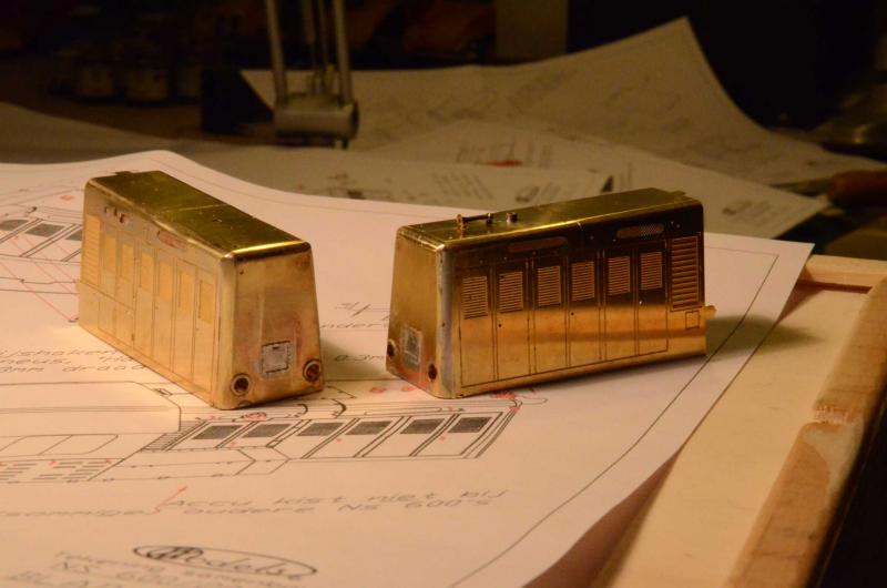

Wij, "hier" zijn druk bezig (tussendoor natuurlijk) met de fabricage van kappen van de Ns600/2000 in N. De stand van de voortgang van de kappenbouw is op dit moment: 50% van de serie staat gebouwd in de primer, naast nog 30% die helemaal klaar is. Alleen nog "glas" erin.
Dat is zo gedaan. Daar heb ik een leuk trucje voor. Je neemt een strookje kunststof "glas" met de hoogte van iets meer dan een zijraam en de lengte van de 3 ramen aan één kant, met overlap natuurlijk. 2 knikken erin, op de afstand van zijkant-lengte binnen in de cabine. Je brengt het op zijn plaats in de cabine en het glas houdt zichzelf op zijn plaats. Beetje lijm en klaar is kees. Dus Wim.

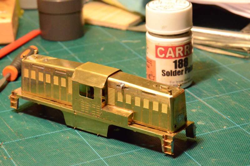

Gisteren in Houten een NS2000 setje bij Wim Mesu opgehaald en vandaag vast maar gaan bouwen.
Voorlopig ben ik redelijk tevreden over het resultaat en geeft me goede moed om door te gaan.
Heb vast wat kleine frutsels op een huif gezet. Dat valt niet mee omdat ze, voor je het weet, alle kanten op schieten uit je pincet.
Maar tot nog toe niets kwijt geraakt pffff
Heb zaterdag ook nog een Liliput 6400 als donorlok op de kop kunnen tikken. Die liep voor geen meter. Na openen bleek dat het cardandeel op de motoras was gescheurd, moet ik nog een oplossing voor vinden.
In de catalogus van Piet Peetoom stond een tip om dat met een handrailhouder te doen. Helaas staan er in de catalogus geen maten van de handrailhouders en zal komend weekend maar eens op de stand van PP op On traXS mijn licht opsteken.
Ik denk dat dankzij die gebroken koppeling de loc weinig gelopen heeft omdat alles er van binnen nog fris uit zag.
Gerrit
Nervensäge.
Berichten: 9906
Re: BNLS Baanbreker - Mesu models NS 2000
Reactie #272 Gepost op:
21 February 2011, 09:34:21 »
cardanding van de as halen, as opruwen met een kniptang (paar kleine knipjes erin maken) en cardanding terugduwen met secondelijm of loctite ertussen.

Vandaag weer even aan het bouwen geweest en heb een handigheidje bedacht om zeer kleine onderdeeltjes, zoals de sluitlichten op de huif te solderen.
Neem een heel klein snippertje Das-klei en boetseer dat om het betreffend onderdeel. Je kan dan heel gemakkelijk aan de binnenkant solderen zonder dat het onderdeel verschuift of scheef gaat staan.
Gerrit

Met de motorhuiven heb je, volgens mij, de moeilijkste delen, om te maken, gehad. De rest gaat eenvoudiger.
Een goede stabiele pincet, waar je ook niet te veel kracht op moet uitoefenen om er mee te kunnen werken en met geslepen punten, is het meest ideale voor de kleine deeltjes.

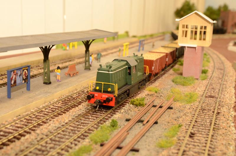

Het begint er al aardig op te lijken.
De kap staat nog los op het onderstel.
Al bouwende kom je tot de ontdekking dat alles formidabel past. Het is werkelijk een geweldig doordacht ontwerp.
Alle hulde aan Wim.
Gerrit

De NS2018 is nu zo goed als klaar, alleen nog hier en daar wat kleine details aanbrengen en de bedrading voor de raampjes wegwerken.
De minimum snelheid is een fraaie 2 Km per uur. Er zit een Mashima motor in.
Ik ben alleen nog niet tevreden met de stroomafname van de Liliput onderstellen en moet daar nog wat aan doen. Ik denk dat ik er printplaatjes onder monteer met daarop een paar fosforbrons veertjes.
Gerrit
