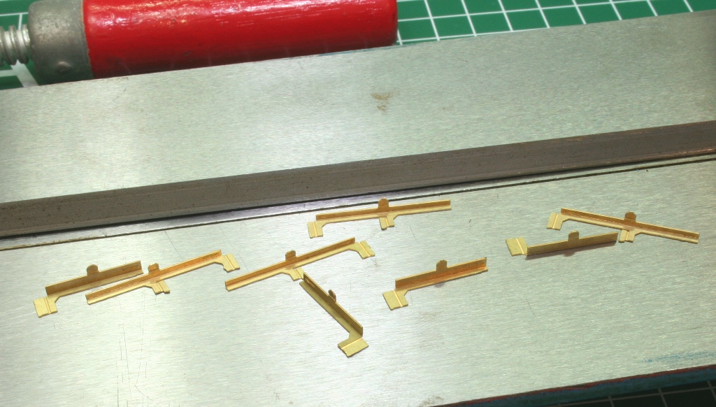

Karst Drenth
  • Berichten: 10509
    • Plan U op Sleutelspoor
Re: BNLS Baanbreker - Mesu models NS 2000
« Reactie #303 Gepost op: 10 April 2011, 22:24:31 »
Zo, vandaag toch nog even wat kunnen doen :)
@Gerke
Deze, en dan de kleine van 45 cm...

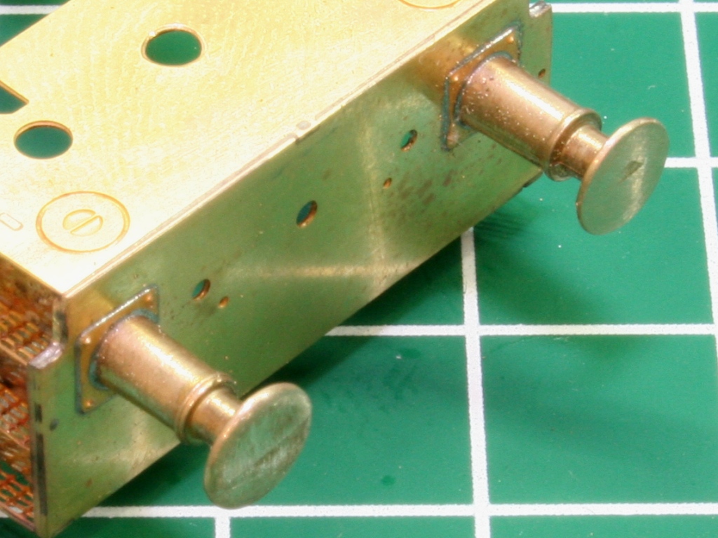

Verder, de bufferbalken er aangesoldeerd. 1 dichte en 1 met NEM opening. Gelijk een 'blunder' begaan  :-[ Een nokje teveel afgevijld. Namelijk daar waar de middelste stijl van de handrail komt... afijn. Op de foto is te zien dat het gaatje er in aanzet nog wel zit. Maken we wel een plaatje onder om de stang ;)
... maar... dit is mijn uliteme beeld van een mooie soldeerverbinding. In het 2100 draadje riep ik wel eens iets over 'het bekende zilveren randje'. Nou, hier kun je het mooi zien rondom de bufferplaten en de bufferbus.  8) ;D Het heeft even gekost, maar ik lijk het nu toch onder de knie te krijgen  ::) ;) En... let op, er is op deze foto ( nog ) niets !! schoongemaakt ;)
... het begint steeds meer een 2000 te lijken  8) (y)
@Gerke-2
Geheim van blinkend messing:
Cillit Bang ! :)  Beetje in een potje spuiten, messing er in, beetje kwasten met een lange, zachte kwast en het komt er blinken weer uit ! Ook prima voor de compleet verweerde, oude Philo-kits  (y)
Grtzz,
Karst
« Reactie #307 Gepost op: 12 April 2011, 00:13:01 »
Adem maar rustig door hoor Wim :) Dat gaat helemaal goed komen  (y) Enige waar ik nog 'tegenop zie' is het weer vlak krijgen van de voetplaat na het aanbrengen van de vloerverstevigingen. Maaaarrr, da's me bij de bufferbalk ook goed gelukt, dus ik heb het truukje kennelijk al gevonden ;)
Buigbankje: Zoals Jan al zegt. De rij moet vastgezet worden tijdens het buigen. Ik heb dat met 2 lijmklemmen gedaan. Eerst netjes met messing er onder de rij uitgericht, dan vastzetten. Buigmes omhoog, 10' doorzetten ( kan vanwege het feit dat de rij trapeziumvormig is ) en mooi strak vouwtje  :P  EN nee... ik bouw niet op bestelling. Dat heb ik met de Plan U's wel afgeleerd ;)
By the way... ik heb gewoon netjes laminaat liggen ;) Terugvinden duurt meest niet langer dan 1 a 2 minuten ;)
Grtzz,
Karst

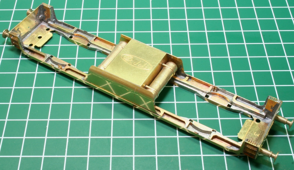

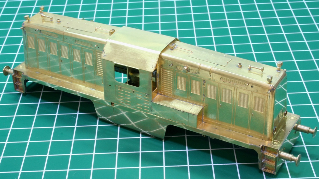

« Reactie #308 Gepost op: 12 April 2011, 23:24:49 »

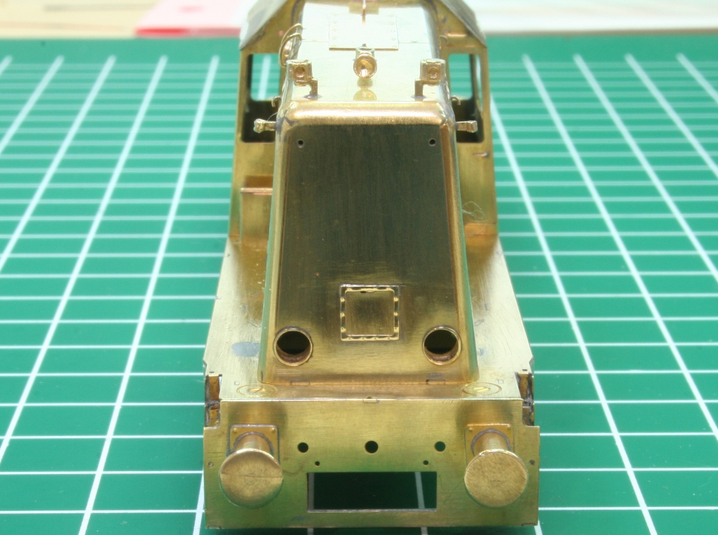

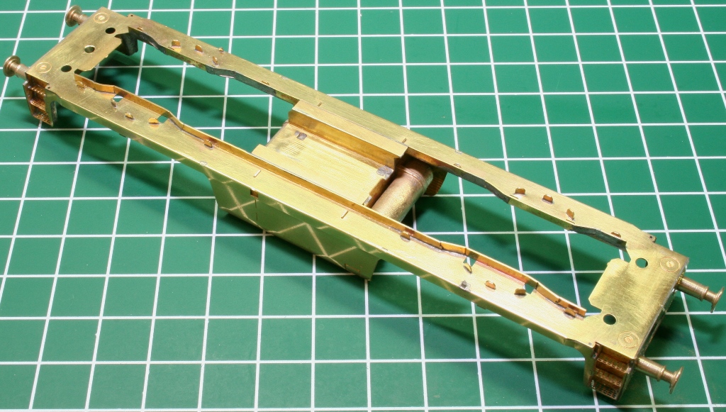

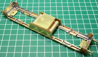

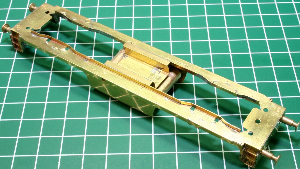

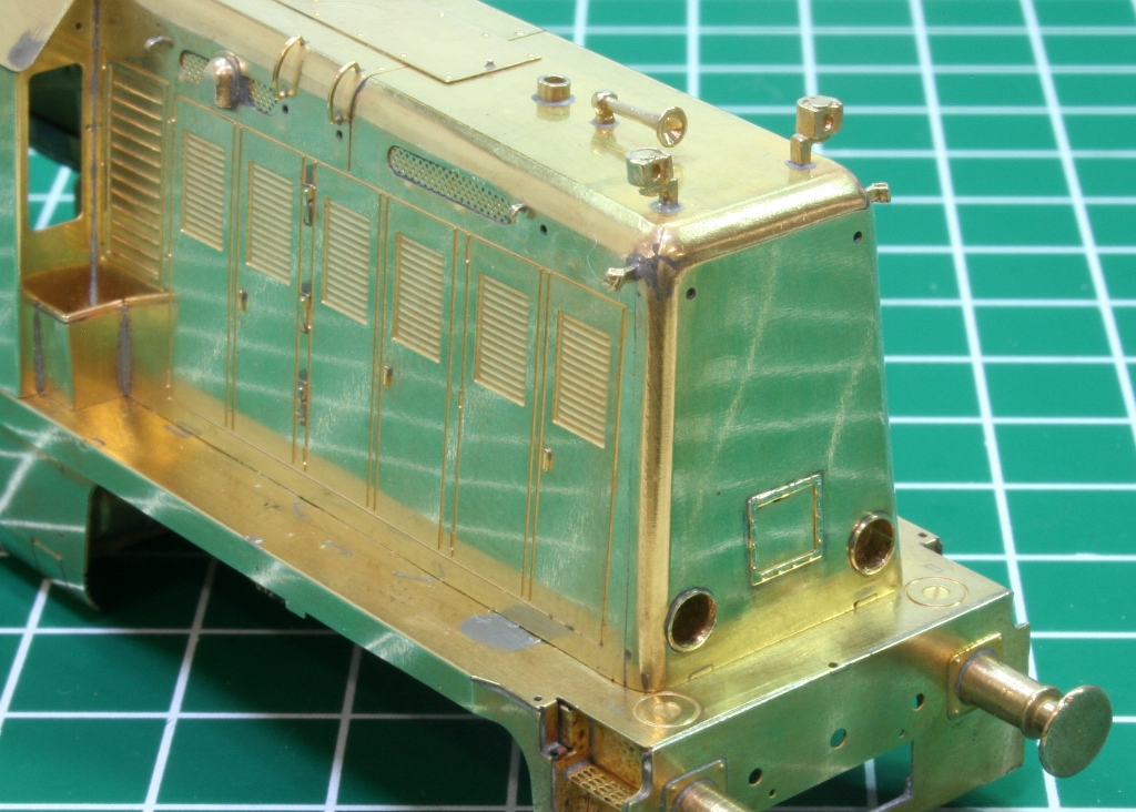

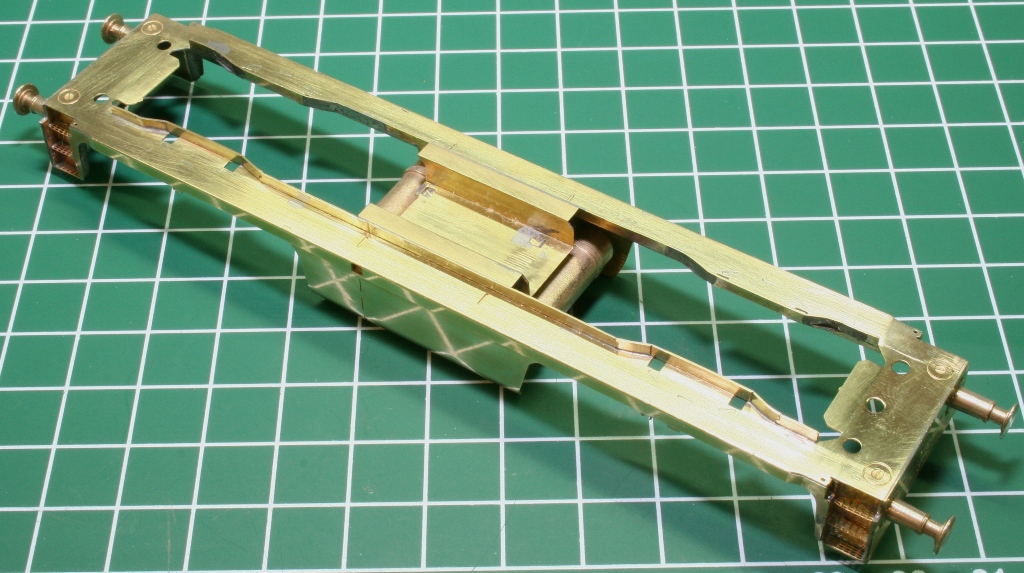

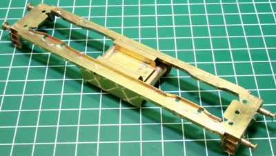

Vanavond het frame afgemaakt...
... wederom inzet van de zetbank. Tig kleine blikjes die netjes strak in de lengte moeten worden gebogen.
... gemonteerd: Stekelvarken-voetplaat.  :D  Komt dat ooit nog goed ? :-\
... het resultaat ( helaas aan de onderzijde ;) ) is wel heel mooi  (y)

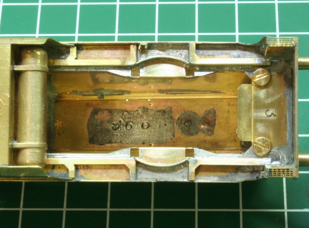

... niet kort knippen zei Wim. En vijlen is een heel eind met kans op beschadiging... dus de frees aangezet en de lipjes afgefreesd tot ca. 1/10e boven de voetplaat. Helaaas ging dat in de linkerbovenhoek even fout. Verkeerde kant opgedraaid bij het liften van de frees  :-[ :-[
... daarna geschuurd met korrel 600, geborsteld met het glasvezel potlood en ge-CIF-t.
... en zie rechtsvoor, het freesongelukje hersteld met wat soldeer  :P En het heeft de pasvorm van de kap niet aangetast  (y)
Nou, dit was een spannend avondje dus :)
Volgende keer de detaillering er op...
Grtzz,
Karst
« Laatst bewerkt op: 13 April 2011, 01:09:28 door Karst Drenth »
WimM
  • Moderator
  • Berichten: 726
« Reactie #309 Gepost op: 13 April 2011, 00:36:34 »
Hallo, Eerst de mededeling dat de Liliput donorlocs van de aanbieding van http://www.kernowmodelrailcentre.com/product/18403/L112401_Liliput_MAK_Diesel_Locomotive
hier zijn aangekomen en afgehaald kunnen worden 7 Mei a.s. in Houten door degenen die besteld hebben. 60,- p.p. Ik zag net dat ze ze nog in voorraad hebben.
De 2000, Ik heb hier ook parket liggen, maar die bovenhoeklichtjes van de NS2000, de gietstukjes zijn moeilijk vast te pakken als je ze direct kort afknipt. Ze schieten snel weg uit je pincet door de ronde achterkant. Dit is niet alleen mijn ervaring. En ik moet nee verkopen als men bij mij komt vragen om andere. Daarom laat ik een stuk gietboom aan het gietstukje zitten. Dan kun je ze beter vastpakken en rechtzetten of richten bij het solderen.
Het HBM buigbankje; Dat vastzetten met vleugelmoeren op bouten er dwars doorheen, is een goede tip. Maar niet iedereen heeft bijv. een lasapparaat. Ik zelf heb er helemaal geen tijd voor om het nu te doen. Ook draait het bewegende deel van mijn exemplaar tegen het onderste deel, de hoeklijn van het frame op, omdat het draaipunt-centerlijn zich niet op de enige goede positie bevindt. Met het gevolg dat het bewegende deel tijdens het buigen een rare huppel over de hoek van het frame onderstuk maakt. Maar genoeg hierover.
Het chassis; Niet knippen?? Ik bedoelde te zeggen dat je niet te dicht bij het soldeer moet knippen, omdat je gemakkelijk het soldeer weg duwt met het gevolg dat je spleetjes naast de lip in het gat krijg die je weer moet dicht solderen.
Erg mooi gedaan en ook snel.
Sterkelvarken chassis; ja ik weet het. Bij nieuwe ontwerpen doe ik het ook niet meer zo. Gr. Wim M
Karst Drenth
  • Berichten: 10509
« Reactie #310 Gepost op: 13 April 2011, 01:20:30 »
...Niet knippen?? Ik bedoelde te zeggen dat je niet te dicht bij het soldeer moet knippen,...
:-[ :-[ Heb even de tekst aangepast. Verkeerd begrepen dus ;) Anyway, frezen gaat idd veel sneller dan vijlen  :D
Thnx !
 ;D Vond het wel een aardige vergelijking ;) En idd, zou het voor iemend met iets meer dan 0 soldeer ervaring niet nodig zijn. Al je passingen zijn zo goed, dat de blikjes als vanzelf op hun plaats blijven liggen. De nokjes in de zijkant zouden meer dan voldoende zijn om de positie te bepalen :) En... de 'ronde' blikjes gewoon over 15mm waterleiding pijp buigen en je hebt de correcte straal ;) Kan ook iedereen wel  (y)

WimM
  • Moderator
  • Berichten: 726
« Reactie #311 Gepost op: 13 April 2011, 02:13:44 »
Stekelv. chassis. ....of een half ingeëtste groef over de hele lengte, voor de vloerversterking enz. Of de vloerversterking uit één stuk, dus 4 per loc. En dan gelocaliseerd op de eindpunten. Maar ik weet niet of dit wel goed gaat, de plaats van de "ronde blikjes" is toch wel kritisch, voor de draaiing van het draaistel (de loopeigenschappen), het uitvallen van de cardans en de benauwde ruimtes rond het draaistel (erg weinig ruimte). Historisch zo gegroeid, bij de eerste locs zaten er helemaal geen vloerversterkingen in. Helaas zijn nu alle platen al geëtst en in huis. Maar ik leer er ook van, zeker als je er een aantal voor klanten in elkaar "moet" zetten.
Trouwens:  let er goed op dat de ronde blikjes bij het in solderen goed rond zijn i.v.m. het draaien van het draaistel. Dit is voor de goede loopeigenschappen erg belangrijk. Gr. Wim M

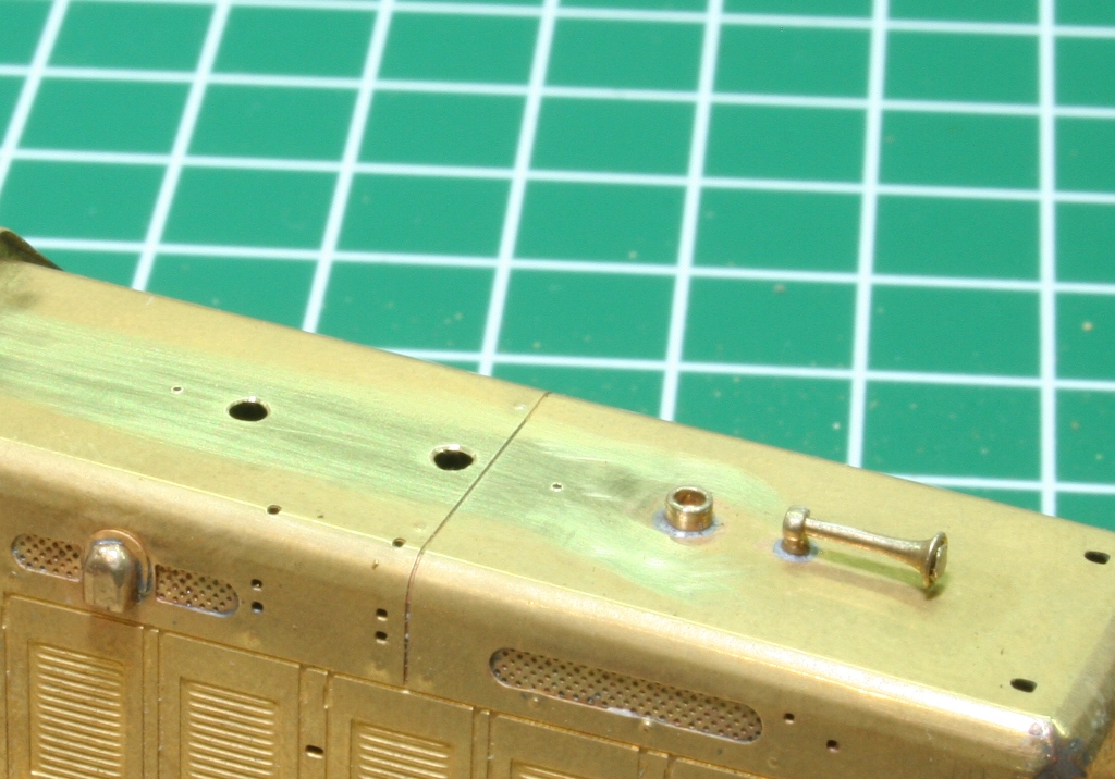

« Reactie #312 Gepost op: 13 April 2011, 23:15:22 »

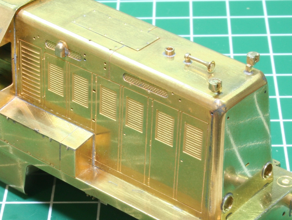

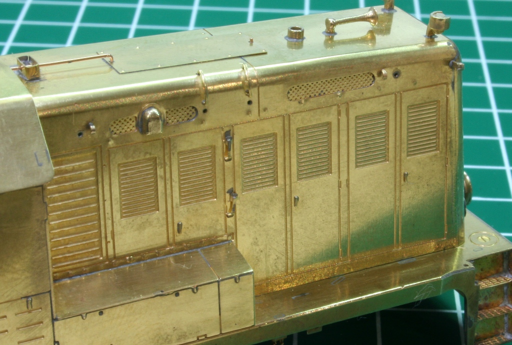

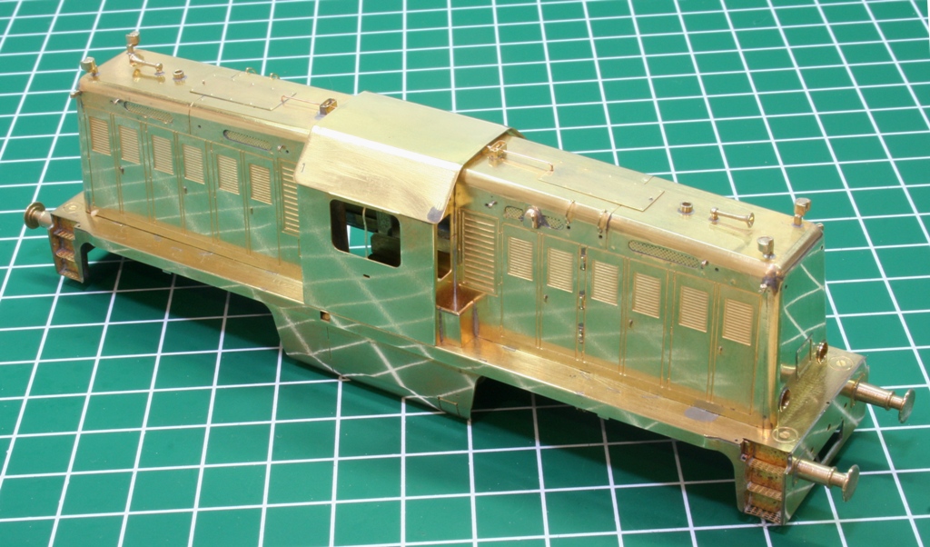

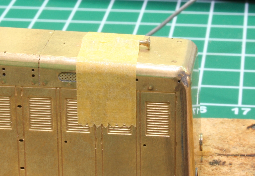

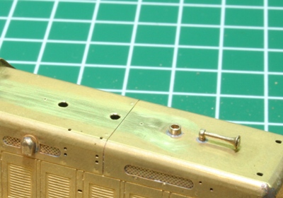

Nou, de detaillering :)
Tegen Wim's advies in, heb ik wel alle delen direct op maat gemaakt. Eigenwijs ?? Nee, ik heb gewoon een andere methode: Hoe voorkom je namelijk dat ze uit de pincet springen ? Nou simpel, geen pincet gebruiken  :P ;D
... voor alle kleine delen tot nu toe ook op de 2100, volg ik de volgende procedure: Gaatje dichtsolderen van binnen ( vertind gelijk de 'omgeving' van het gat ). Vervolgens gaatjer weer open boren met een iets te klein boortje. Onderdeeltje 'door de soldeer heen' in het gaatje duwen, uitrichten, Tamiya tapje erover, goed aandrukken, omdraaien en met wat shis-water en een goeiend hete bout het onderdeel vastzetten.
... hier komen de dakluiken op. Lastig te solderen, dus gaten boren om van binnenuit blind te kunnen solderen. Wel even secuur schoonborstelen, want we gaan het soldeer van binnenuit laten 'trekken' onder de plaat.
... zo dus. Eerst flink soppen met flux, dan een flinke klodder in de gaten solderen, daarna met de hete bout vanuit dat gat een rondtrekkende beweging maken, zolang totdat je denkt het geheel van het luik te hebben gehad.
... en dat zier er dan zo mooi schoon uit  8) (y) Luiken waren tijdens solderen ook met Tamiya vastgeplakt.
... de eindstand van vanavond, dan ziet het er al weer heel anders uit ;)
Grtzz,
Karst

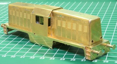

« Reactie #314 Gepost op: 15 April 2011, 01:36:28 »

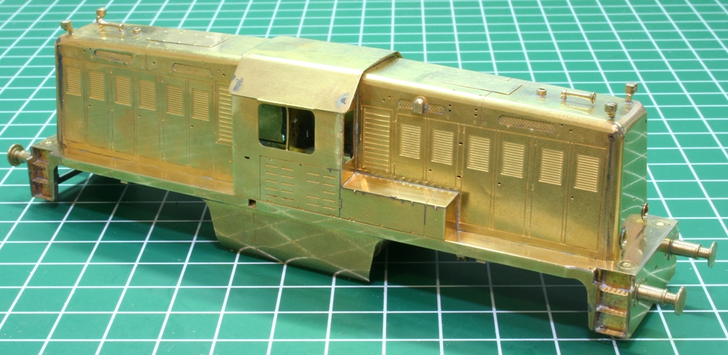

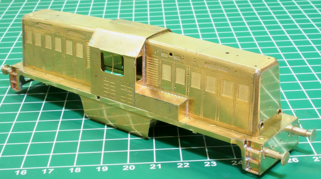

@Gerke
Zit daar een mashima in met siliconenslang ? Rijdt idd zo te zien wel netjes  (y)

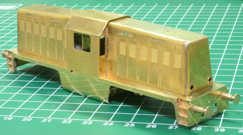

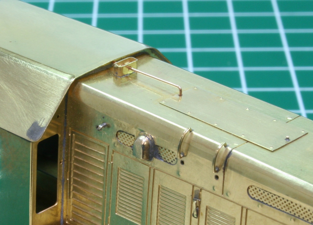

Het vervolg van de detaillering...

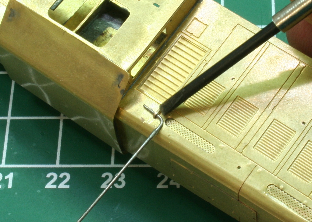

... de eerste onderdelen: de hijshaken,  waarbij ik de handdoek in de ring heb gegooid... Ze zijn simpelweg te klein voor mij om een mooi resultaat te krijgen...  :-[ :'(
... alternatieve methode: 0.35mm messingdraad, platknijpen en ombuigen over een stukje 0.5mm staaldraad.
... voor het eerst eens even lekker geborsteld met CIF en daarna gesilledbenged ;) Mooi stralend blank messing ;)
Ook te zien, het doosje voor de hand-dieselpomp. Dat was het laatste onderdeel vanavond dat met normaal soldeer is gedaan. Rest allemaal met low-melt. Ik overweeg de aanschaf van 145' detailleringssoldeer ;)

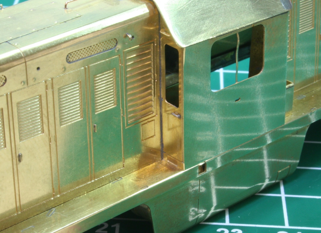

... en de andere kant. Al best te zien dat het, op zich eenvoudige, model stikt van de fraaie en fragiele details.
... zoals alle kleine dingetjes op de huiven. De thyphoons ook uitgeboord ;) Van de sluitseinhouders er maar 1 kwijtgeraakt Wim :) Die sprong me uit de tang tijdens het vlak vijlen  :-[
... de met de motorwissel aangebrachte dakplaat en uitlaat overloopbak. Ook heel fraai te zien, de gebogen handgreepjes. Gelukkig zitten die ook in de etsplaat  (y) Uitlaat is op dezelfde manier vastgezet als verderop het 'katteluike' op de neus.
... handgrepen/klinken op de deuren...
... en die van de cabinedeur. Deze is van draad gemaakt. Ik vond de bijgeleverde, net als de hijshaken, te iel om netjes te monteren.
... en tenslotte een frontaal aanzicht. Ik zie nu op de foto pas, dat het 'katteluik' net niet helemaal recht zit  :-[ Dat was overigens ook nog puzzelen hoe dat mooi schoon te monteren. Uiteindelijk als volgt gedaan: Luikje ( rand ) aan de onderkant met low-melt vertind. Iets dikker dan met normaal vertinnen. Luikje in de uitsparing van achter vastgezet, daarna met veel flux en een droge !! bout de vertinning met de kap laten vloeien  (y)
Voor de hele loc resten nu nog de handrails. Die ga ik uit 0.35mm fosforbrons maken. Om twee redenen, ten eerste vind ik rond mooier dan de vierkant/rechthoekige etsdelen. Ten tweede omdat fosforbrons net iets stijver en veerkrachtiger is dan messing.
Dat zou dus mooi morgen kunnen, zodat er zaterdag gespoten kan worden :)
Grtzz,
Karst
« Laatst bewerkt op: 15 April 2011, 08:39:34 door Karst Drenth »
