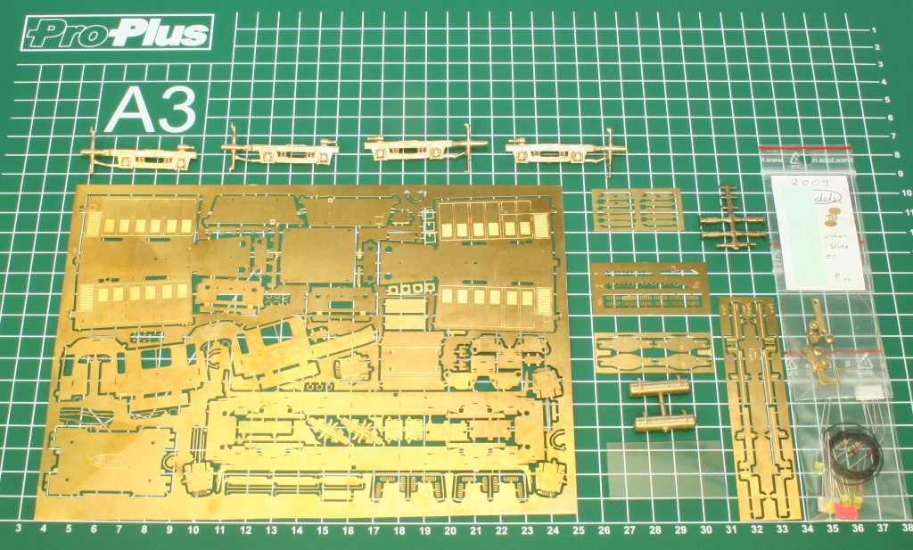

Sinds vanmiddag ook eigenaar van twee van deze fraaie machines
De kit in z'n volle glorie....
... dat vraagt om actie

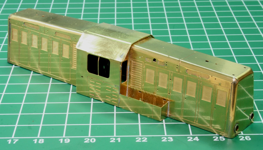

De lange rondingen zijn best moeilijk. Vooral waar de roosters net op/in het randje zitten. Voorkant is simpel
Maar alles sluit prima en naadloos op elkaar aan. 2 keer een vijlstreek en een schuurpapiertje waren nodig voor dit resultaat. Dat geeft moed voor de rest
Zo nu en dan nog wel wat beeld materiaal hier denk ik. De bouw en de details daarvan van deze kit's zal eind dit jaar te lezen zijn in een landelijk modelspoor blad

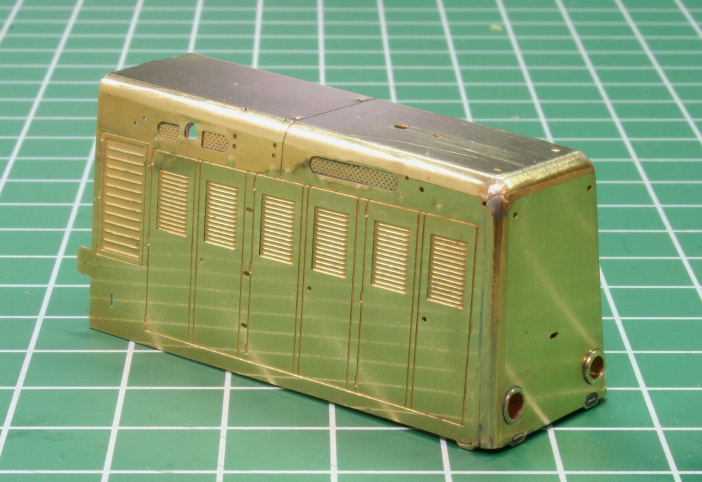

08 April 2011, 03:10:28 »

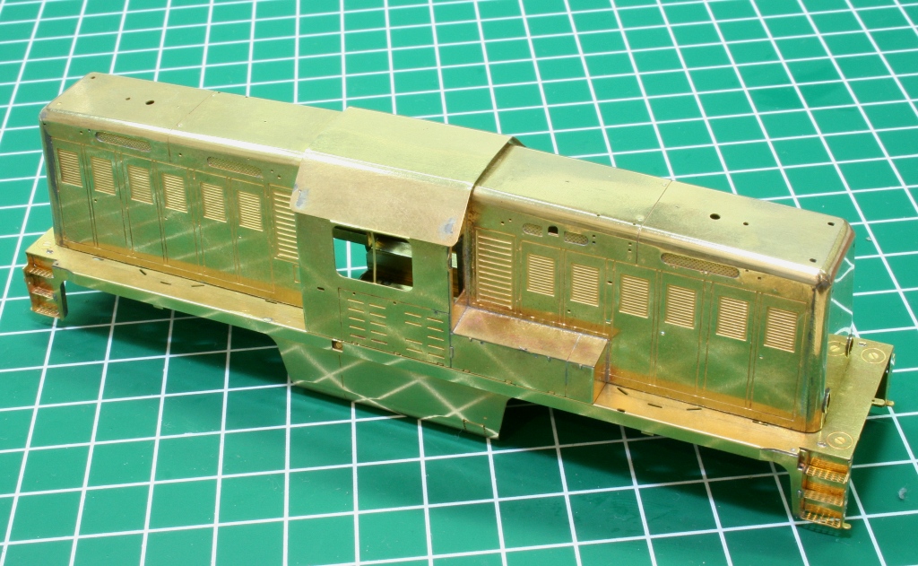

Het bouwen mag natuurlijk niet lijden onder het ophalen van een speeltje
... op een paar kleinigheden na de kap klaar
Ca. 7 uur kostte het tot nu toe. Waarom zo snel ? Nou Wim heeft een geweldige klus gedaan
Alles past perfect !
Als enige punt van mogelijke kritiek tot nu toe... hoewel al die lipjes zeer handig zijn bij het op de plaats houden van diverse onderdelen, zou ik ze zelf niet overal hebben gezet. Soms, zoals bij het dak, moet je daardoor extra vijlwerk doen, waardoor de 'strakheid' makkelijk in het geding komt.

Karst Drenth
Berichten: 10509
Re: BNLS Baanbreker - Mesu models NS 2000
Reactie #299 Gepost op:
10 April 2011, 01:16:22 »

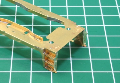

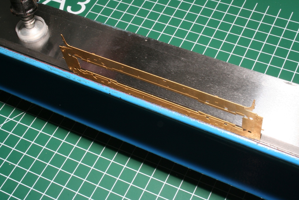

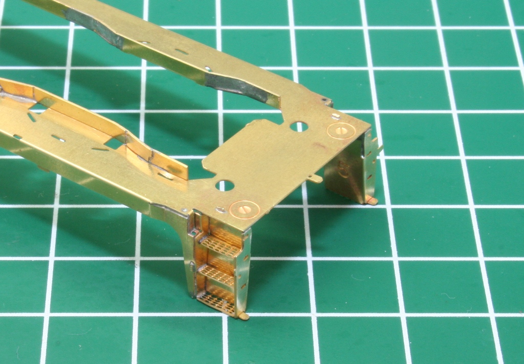

Zo weer een beetje verder geprutseld vandaag...
... eerst het nieuwe zetbankje geprobeerd. Nou, dat gaat perfect ! Thnx Jan voor het idee en het meenemen
En idd twee vleugelmoeren-met-veer zou handig zijn, maar met twee lijmklemmen gaat het ook prima.
... dit is de staat nu. Lekker strak passend allemaal.
... een waar kunstwerk van engineering zijn de trapjes. Als je er aan begint, denk je: "Oh jee..." Maar plotseling valt alles letterlijk op z'n plaats. Top Wim !!
