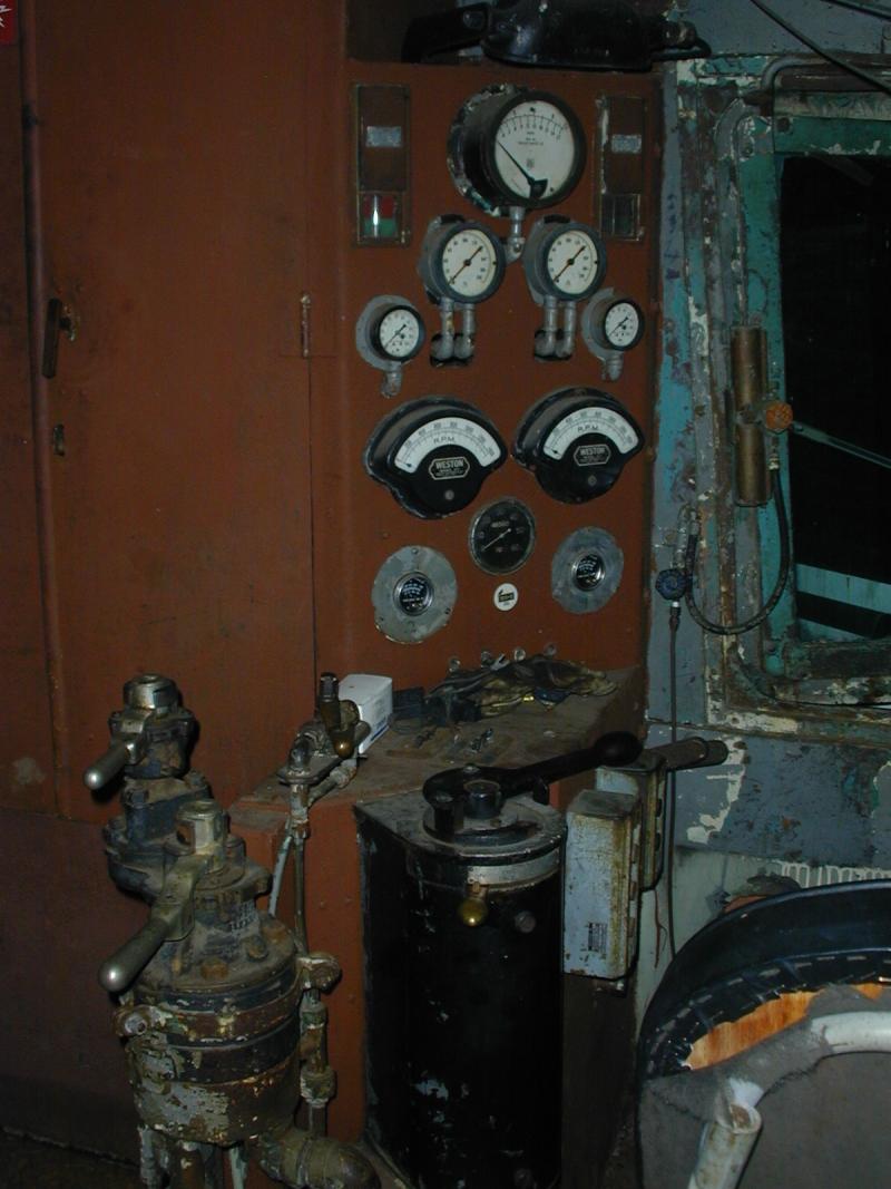

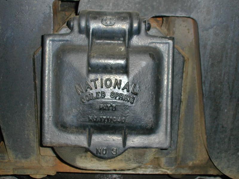

Reactie #255 Gepost op:
02 October 2010, 02:37:04 »
Een tijd geleden alweer heb ik een aantal leuke foto's uit Amerika gehad. Misschien interessant voor de Ns2000 topic.
De stuurstand in de cabine met rechts het kleine raampje, met ruitenwisser, waardoor de machinist recht naar voren kon kijken, langs de motorhuif.
Het deksel van het wielaslager in het draaistelzijkant. Rechts een deel van de zwanenhals van het wiegframe.
De foto's komen van de nog rijvaardige 602, zie enkele pagina's terug en zijn vergrootbaar.
Meer foto's volgen nog. Groeten Wim M

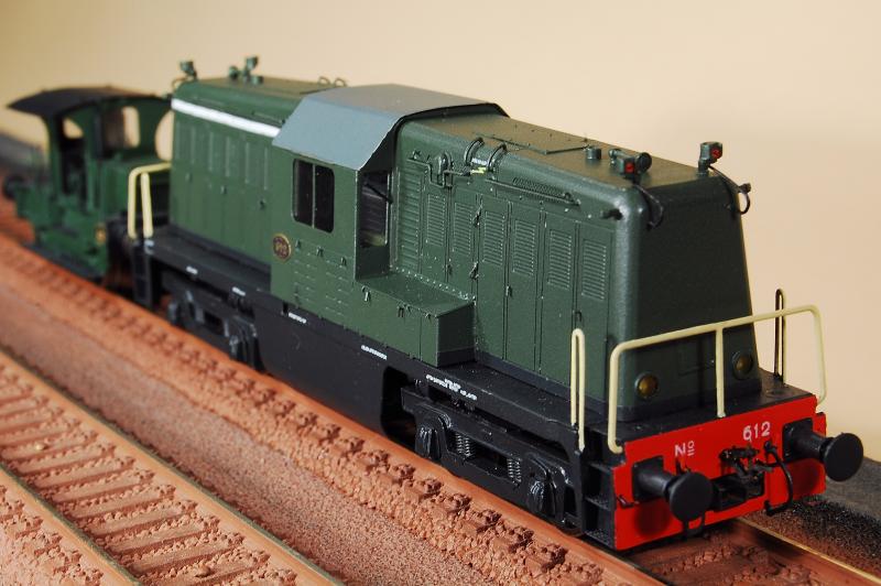

Hallo, Hierbij een plaatje van een onlangs gebouwde NS600/2000 in de uitmonstering van de 612 van rond 1950. De koppen zijn al eensgetrokken; zie sluitplaten bovenop de motorkappen. Zijn opvolger staat er achter.
Ze rijden allebei goed. Zoals het moet. Wim M

Mooie foto. Wat bedoel je met de koppen zijn al eens getrokken?? En mis je niet een stukje aan de voorkant onderaan de huif, die bij een 600 anders was dan bij de 2000.
En zie ik daarachter een mooie oersik. Nieuw model?

Ivo;
Met trekken van de koppen bedoel ik de de cilinderkoppen van de motoren. Dat leidt ik af van de geschreven historie van de locs in NS dienst (problemen met de cilinderkoppen) en de aanwezigheid van de langwerpige platen boven op de motorkappen. Deze zaten er oorspronkelijke niet op. Er zijn bij de NS hier gaten gemaakt boven de motoren. Demontage van de gehele motorkap was zo niet nodig. Althans dat dacht ik.
De nieuwe Werkspoor motoren waren nog niet aangebracht, want daarbij zijn de locs omgenummerd naar 2000 en verscheen ook het kleine expansiebakjes tegen het cabinedak op de motorkappen. EN toen zijn, volgens de literatuur, ook de knobbels met de stekkerdozen op de voetplaat vóór en achter verwijderd.
Ja, ja en ik maar zoeken en zoeken of er misschien toch één 600 zonder die dingen heeft rondgereden. Want ik kan die dingen door, de door mij gebruikte bouwmethode, van de losneembare kap, niet goed plaatsen. De knobbels zitten ook onder de middelste steun van de railing op de voetplaat en ook tegen de schuine motorkap neusplaat. Daarom heb ik ze vooralsnog weggelaten. Ik werk aan een mogelijk compromis; een rechthoekig bakje, de knobbel dus, met de contactdoos, aan de ene kant, en met een recht eind aan de andere kant. Deze komt dus niet tegen de motorkap aan. Vastzetten aan de voetplaat. Gaatje bovenin voor de leuning en deze een stukje afknippen. Dit is dus ook naderhand bij gebouwde locs aan te brengen. Is dit een goed idee?
Bij volgende ontwerpen heb ik geen losse bovenbouwen boven de voetplaat meer. Geleerd, maar het komt ook door de gebruikte aandrijving.

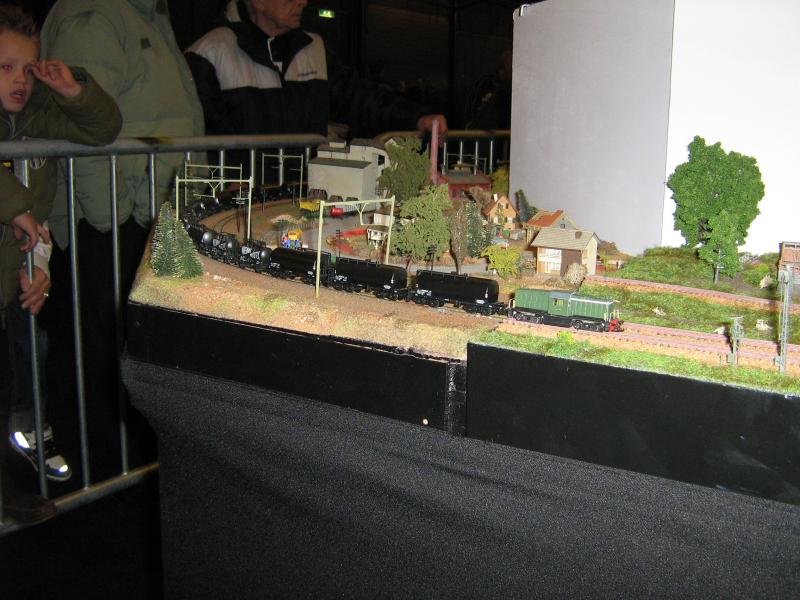

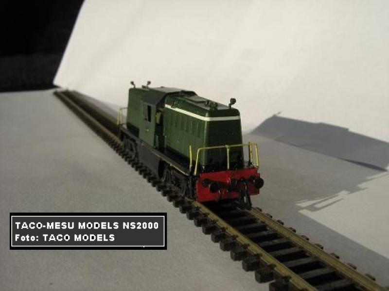

Hierbij een paar foto's van het eerste N-spoor prototype op de baan. En kijk eens wat een demonstratie van power met de aandrijving van Taco, alle assen aangedreven, finescale en goed rijden, het kan. De foto zijn genomen door Hans van der Plaats op de baan van Nedtrack op de laatste happening in de Darlingmarket in Rijswijk.
18 vierassige tankwagens er achter.
Er zaten nog geen ramen in het prototype, t'komt goed en onder de voetplaat wordt alles gezwart bij de serie. Er komt ook smd-verlichting op.
Voor alle duidelijkheid; dit is een samenwerkingsproject. Ik, Wim M maak de messing kappen, (m.h.v. anderen), Taco, Hans maakt de aandrijvingen volgens zijn beproefde concept en, indien gewenst, verzorgd nog iemand de decoderinbouw.
