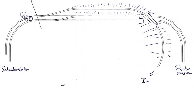

Dan wordt zo ongeveer de hele baan ondergronds...
Even een snel tekeningetje, met behulp van... één of ander baanplanprogramma, niet op schaal, 't gaat om 't idee:
De beide bogen komen uit 't zicht (want geen gezicht), rechts dus met het als "viaduct" vermomde tunnelachtige iets, links een echt viaduct als opmaat voor de stad die daarachter wordt aangeduid met een paar panden/gevels. Daartussenin het zichtbare, heel kleine gedeelte van de baan zelf, als begin van het voorveld van het stationsemplacement gedacht. Misschien met nog een stel wissels en seinen, maar dat moet ik nog bekijken. Links takt dus de oprit naar het Bw af.
We bouwen gewoon verder, en zien wel waar de kruik te water gaat. Of zoiets.
Euh  ???
Als ik t plaatje zo voor me zie dan is t rechts en niet links hoor  ;D
Afijn maakt niet uit  ;)
Ben benieuwd naar wat het geheel gaat worden  (y)

Heel graaf hoor Jan, maar nu kunnen de treinen niet naar beide sporen aftakken ...
We zien wel wat er opborrelt, 't wordt vast en zeker leuk!

Floris, het wissel waarmee het Bw-spoor aftakt zit toch echt links (bij "Stad") hoor! De boog over het hoofdspoor ligt rechts, dat wel...
Olivier, die wissels zijn zomaar even snel ingetekend, dat wordt sowieso anders. Al weet ik nog niet hoe, maar dat komt wel.

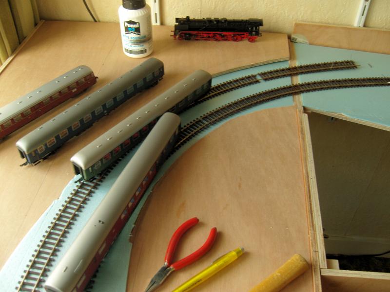

Theorie is leuk, praktijk is weerbarstig...
Proberen maar!

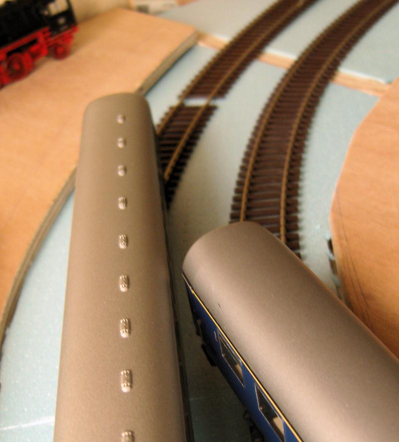

Jan, je had het een week geleden over je lange slungels, maar wat je wil gaat zeker net niet.
De lange wagens steken in de bocht toch wel ver uit. Ze schampen elkaar net of net niet.
Groet Jan K.
Tuurlijk wel. Als ik iets wil, dan gaat het. En zo niet, dan zoek ik wel een andere manier.  :P
Dat is een kwestie van passen en meten. Ruimte zat:
Alles zal regkom, zei Breero, om nog maar eens zo'n geitewollensokken halfzachte te citeren. Maar die bochten zijn krom en die blijven krom. Anders zijn het geen bochten meer.

Nou ja, het is gewoon een kwestie van de juiste spoorafstand vinden, Roco hanteert in het Roco-line-railsysteem een hart-op-hart-afstand van een goeie 6 centimeter, zodat ook de rijtuigen met de juiste lengte elkaar -ook in de bocht- kunnen passeren. Ik ben dan ook stiekem (voor de binnenbocht) een beetje uitgegaan van de R3 van dat railsysteem. R3 omdat dat de kleinste bocht is waar lokomotieven MET Kolbenstangenschutzrohre nog door kunnen. Zonder die dingen is voor mij een no-go.  :P ::)
Voor het in het zicht liggende gedeelte is me die 6 cm te groot, daar komt het dus dichter bijelkaar te liggen. 4,00 meter in het echie maakt zo'n 46 mm in 1 : 87. Zie ook hier en hier
