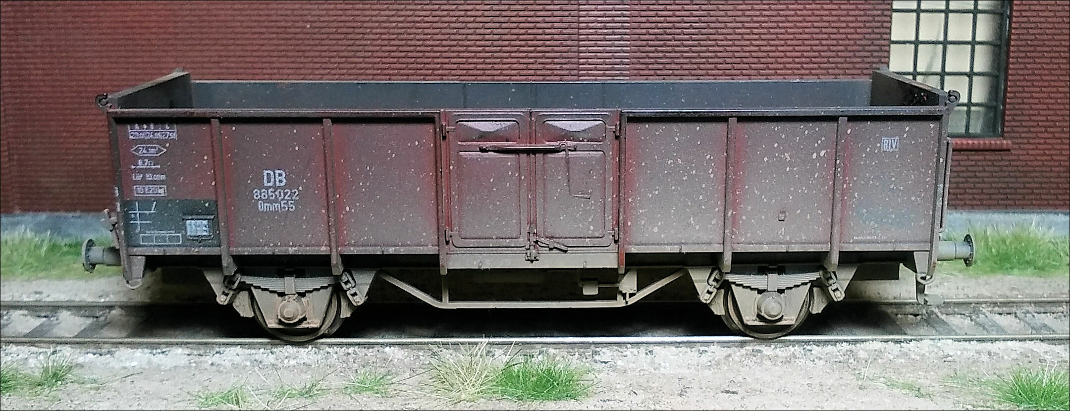

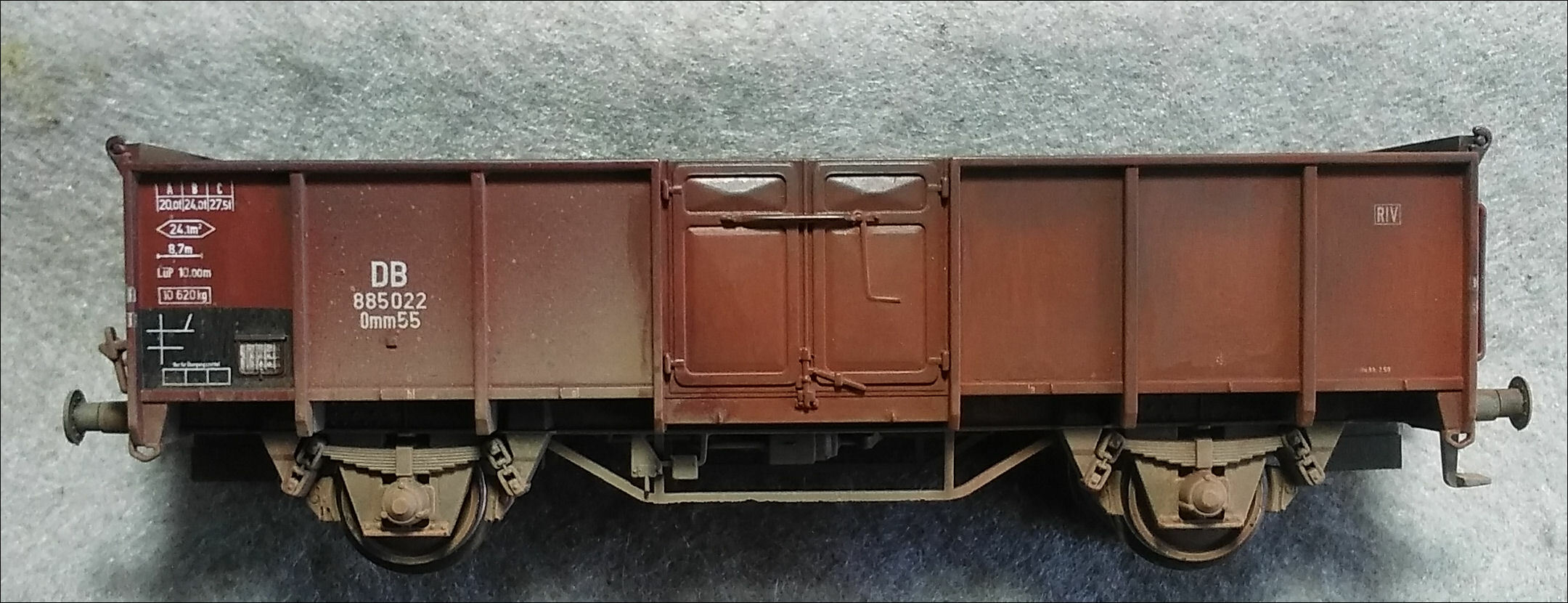

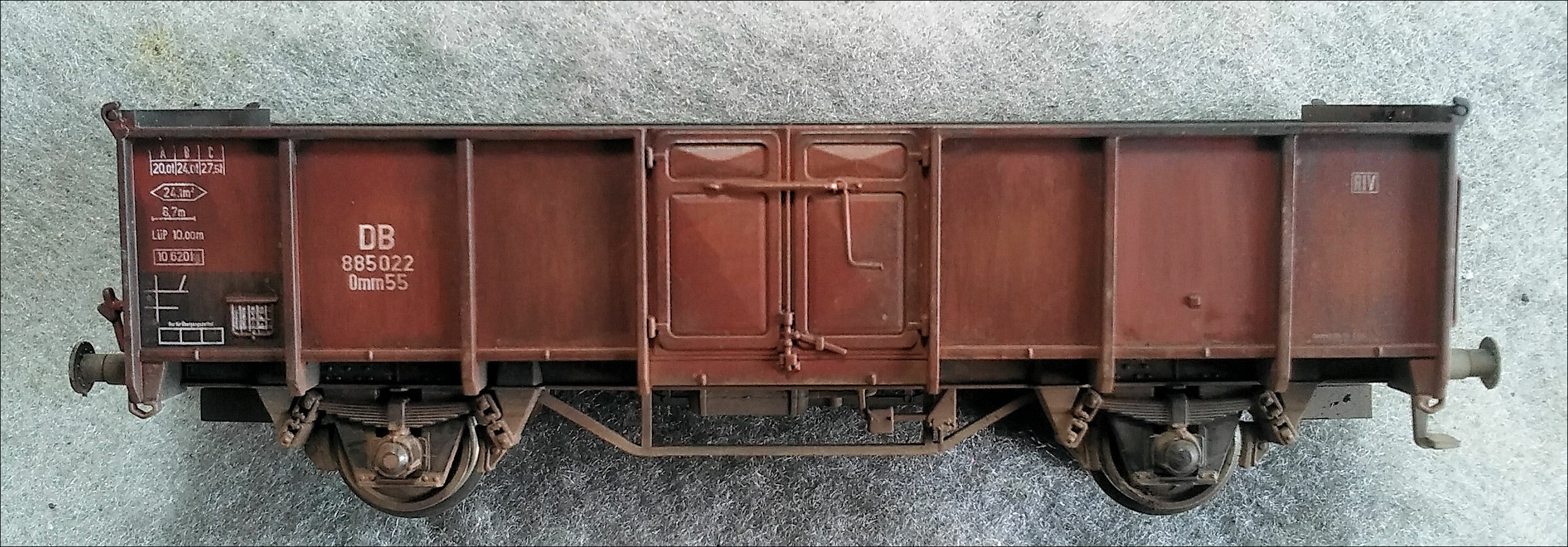

  • Berichten: 15483
Re: Projekt 083-338
« Reactie #19628 Gepost op: 04 April 2020, 13:55:16 »
Tja... dat is natuurlijk allemaal wel waar. Maar als ik 't nou niet mooi vind, wat dan?
Daarom toch maar eens wat geprobeerd, en hoewel het eerst op een zwijnebende begon te lijken, geloof ik toch dat ik wel op de goede weg ben:
De twee vlakken links van de deuren zijn nog onbehandeld, zo zie je voor en na in één beeld gevangen  ;)
Ook aan het onderstel is nog niks gedaan.
@Arthur: die zijn wel erg leuk! Jammer genoeg heb ik niet zo erg veel weg op mijn baan... En het is natuurlijk een hebbedingetje, leuk voor als er visite is en zo, maar verder... denk ik eerlijk gezegd (mezelf kennede) dat de aardigheid er gauw af is.
En toch...  ;D

  • Berichten: 8137
Re: Projekt 083-338
« Reactie #19629 Gepost op: 04 April 2020, 13:56:50 »
Het onderstel vind ik nog niet eens zo slecht gedaan, ziet er best realistisch uit  :)

  • Berichten: 15483
Re: Projekt 083-338
« Reactie #19632 Gepost op: 04 April 2020, 16:21:26 »
Natuurlijk. In dit geval wel.  :P
De andere kant:
't Begint al iets beter te worden.
