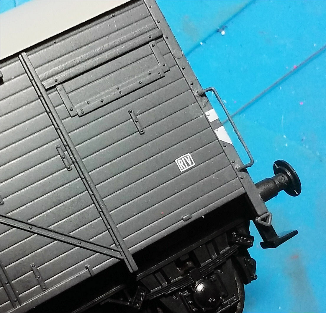

Rechts wel een trede,maar geen handgreep
Gevalletje opbouw verkeerd om erop gezet
Team forummoderators
Berichten: 15431
Re: Projekt 083-338
Reactie #19576 Gepost op:
28 March 2020, 17:54:39 »
Nee, dat vond ik ook al een beetje gek, maar ik heb er verder ook niet bij stilgestaan.
Nu wel.
Bij de CFL-Bremen zijn er twee handgrepen aan één kant. Dat is bij de DB-Bremen ook zo, maar die zitten allebei aan de kant waar het remmersbordes zit. Ik vermoed dus dat Roco gemakshalve de handgrepen van de CFL-Brmen heeft laten zitten waar ze zaten, ook al heeft die CFL-Bremen geen remmersbordes.
De CFL-Bremen heeft daarentegen aan de handgreeploze kant wèl een rengeerderstrede, zonder handgreep dus, zoals Jerry ook al heeft opgemerkt. Conclusie: bij de CFL-Bremen moet één van de handgrepen verhuizen. Met dank aan Falkenberg.
Misschien dat dat vanavond nog gaat lukken, maar eerst even asperges koken.

Sorry, zadel ik je weer op met extra werk
Berichten: 15431
Re: Projekt 083-338
Reactie #19578 Gepost op:
28 March 2020, 21:33:49 »
Och, de kinderen zijn al jaren de deur uit, dus vooruit, moet kunnen.
Nu bij elk treetje één handgreep gra.. euh, nu zit er bij elk treetje een handgreep. Het verfwerk mag wel wat beter. Aan de andere kant, dit is weer zo'n nietsontziende macro-opname...
Straks met weer-en-windsporen aanbrengen maar wat verdoezelen.
Die treetjes zijn trouwens ook niet om aan te zien. Klompjes plastic aan een steeltje. Dat moet ook maar even anders.

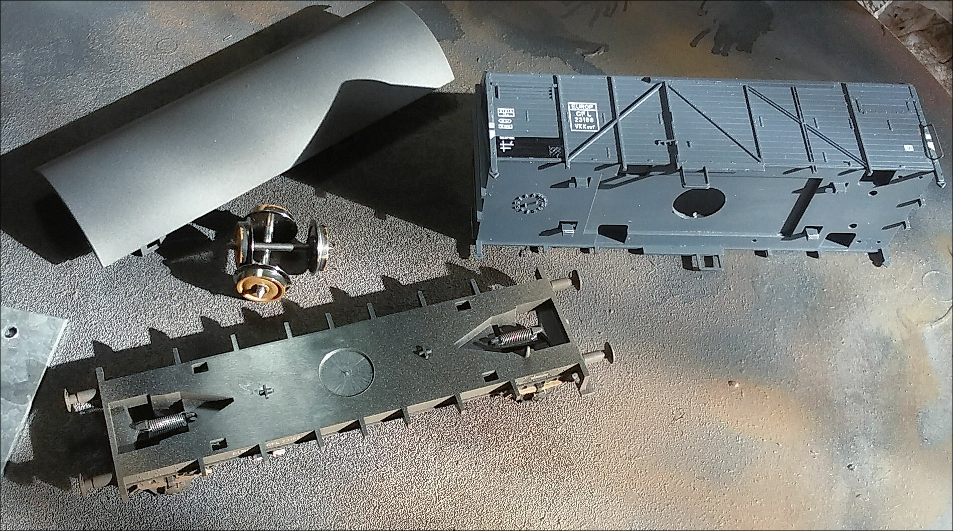

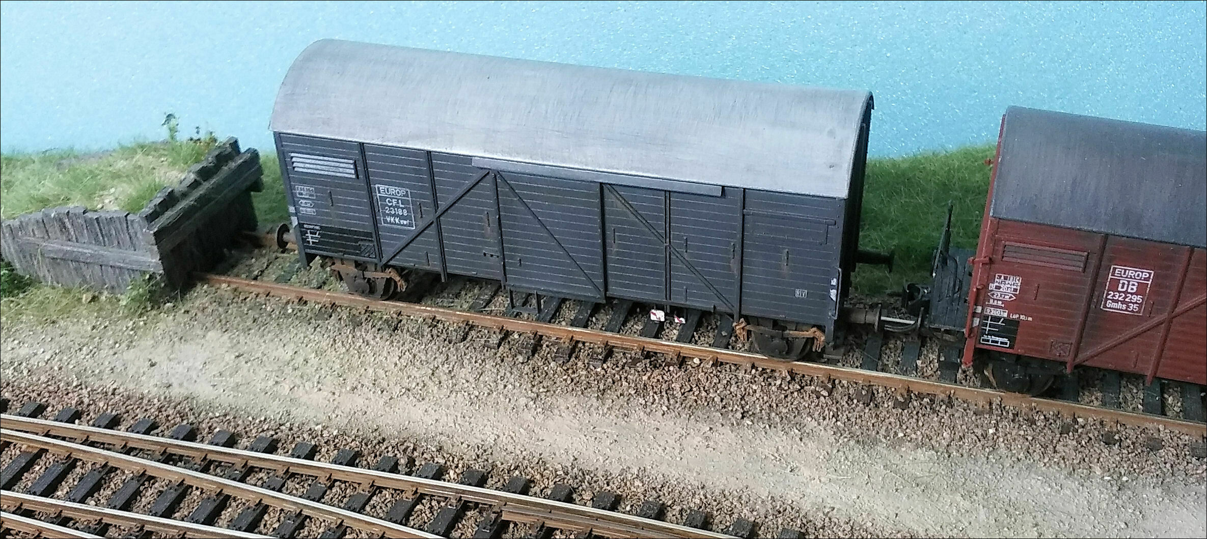

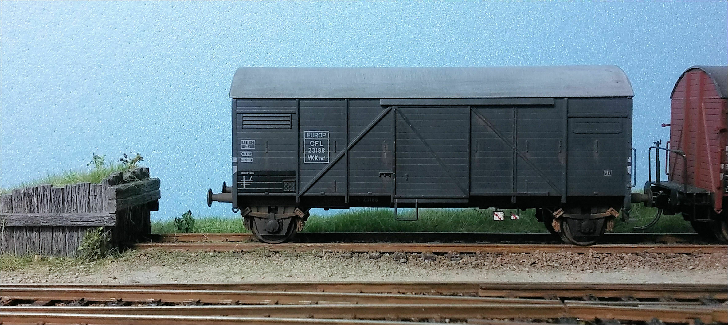

Zo'n grijze wagen voorzien van vuil- en gebruikssporen is net even iets anders dan het behandelen van een bruine. Het is bijvoorbeeld handig om iets andere kleuren te kiezen zodat bepaalde effecten toch behaald worden. Dat gold overigens ook voor die groene Belgische wagens...
Hoe dan ook, vanmiddag heb ik er wat tijd in gestoken. Ik heb geprobeerd de wagon een niet al te wrakkig uiterlijk te geven, wat, naar mijn mening, haast de moeilijkste vorm van weatheren is - het is al gauw te veel. Maar goed, kijk zelf maar wat je er van vindt. Hoewel, een heel natuurgetrouw beeld geven die foto's niet, in het "echt" zijn er wat meer nuances te zien:
Op zoek naar die "wat andere" kleurtjes, heb ik mijn pot met pastelkrijt eens een keer omgekeerd, waarbij ik ook nog een leuk souvenirtje van (bijna) dertig jaar geleden tegenkwam:
Tjonge... dertig jaar alweer...
Noordernet
Berichten: 3329
Bricolage français.
Re: Projekt 083-338
Reactie #19582 Gepost op:
30 March 2020, 21:02:53 »
Nou, dat kon een heel stuk minder. Ik zou hem zo laten. Misschien een vleugje vet op de bufferstelen, maar dat is het dan.
Je stootblok is trouwens ook erg leuk. Dit perspectief zien we niet vaak in je verhaaltjesserie.
