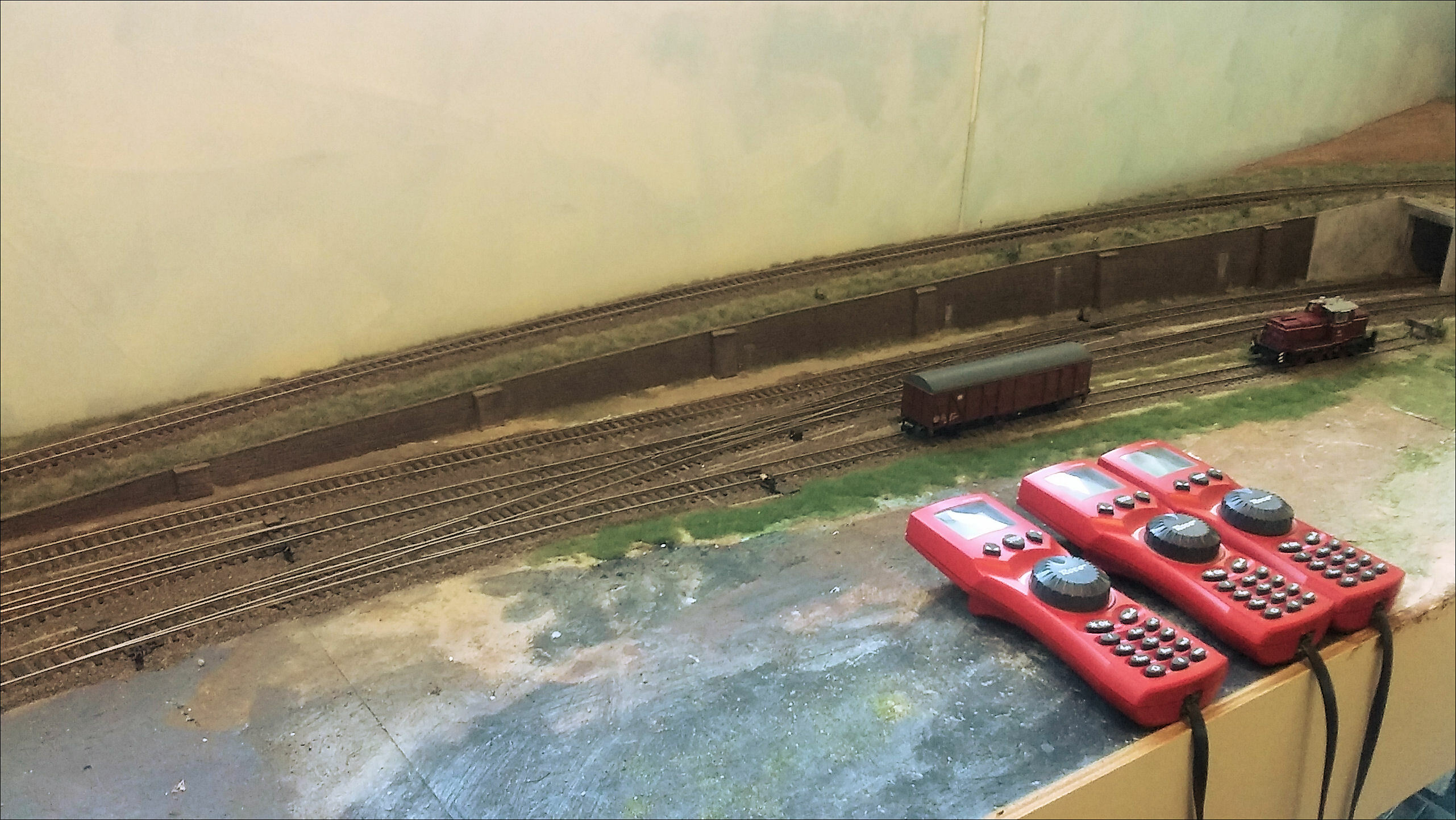

@Auke: ik had die dingen zolang in een verdomhoekje opgeborgen, maar de jongen wist ze feilloos te vinden en tja, dan moet het in colonne door Lümmeln heen, nietwaar?
@Reinout: het tunneltje had ook van mij de hoofdprijs, hoewel ik vind dat ook die van de vier regelaars (drie Multimäuser en een controller (zijn eigen benaming) van Märklin Myworld) 'm wel verdiend had. De hoofdprijs bedoel ik. Zeker als je hebt gezien met hoeveel zelfverzekerdheid hij zijn controller naast die van mij legde toen oma aankondigde dat we toch echt moesten gaan eten.

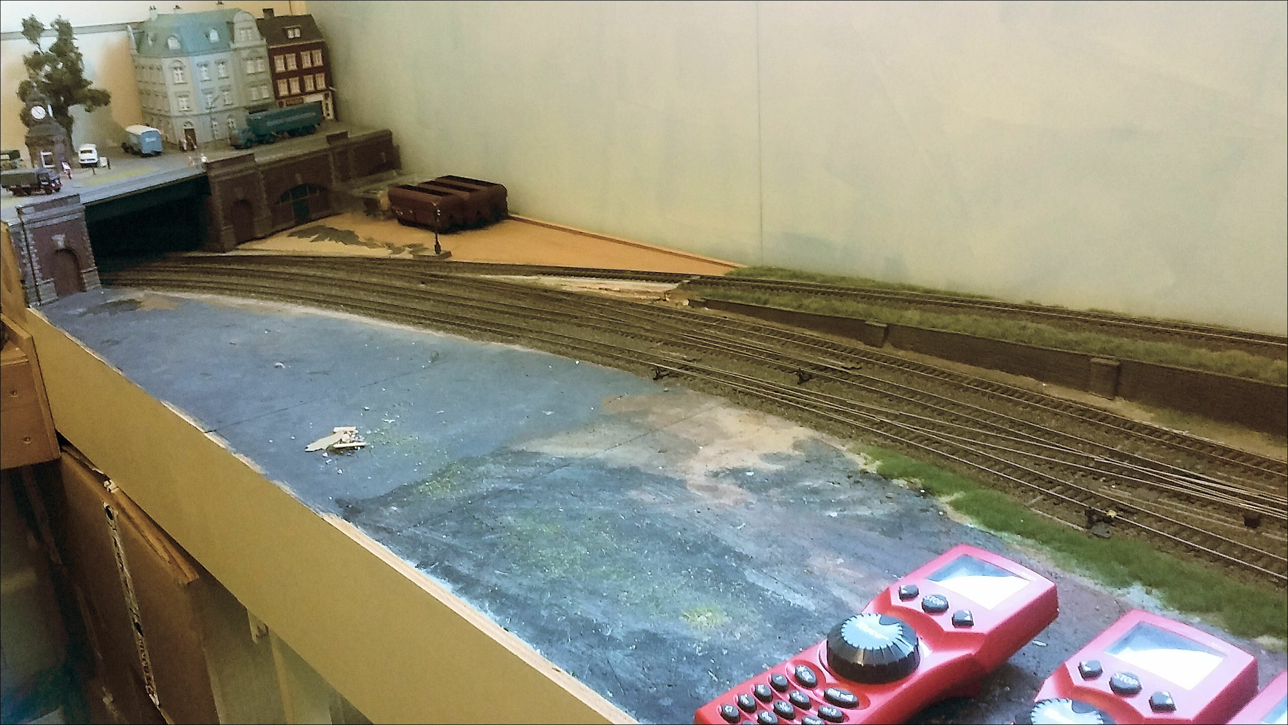

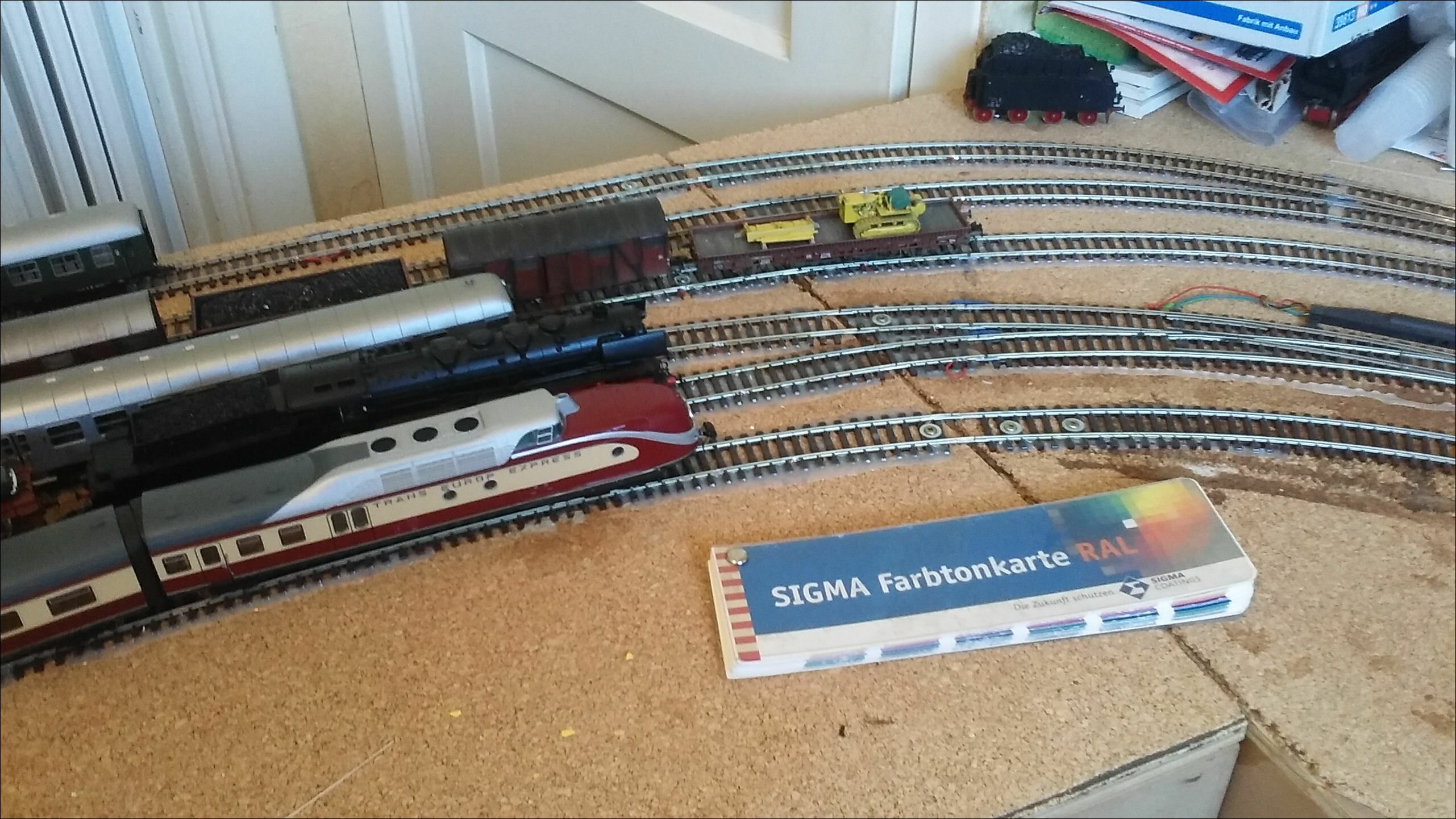

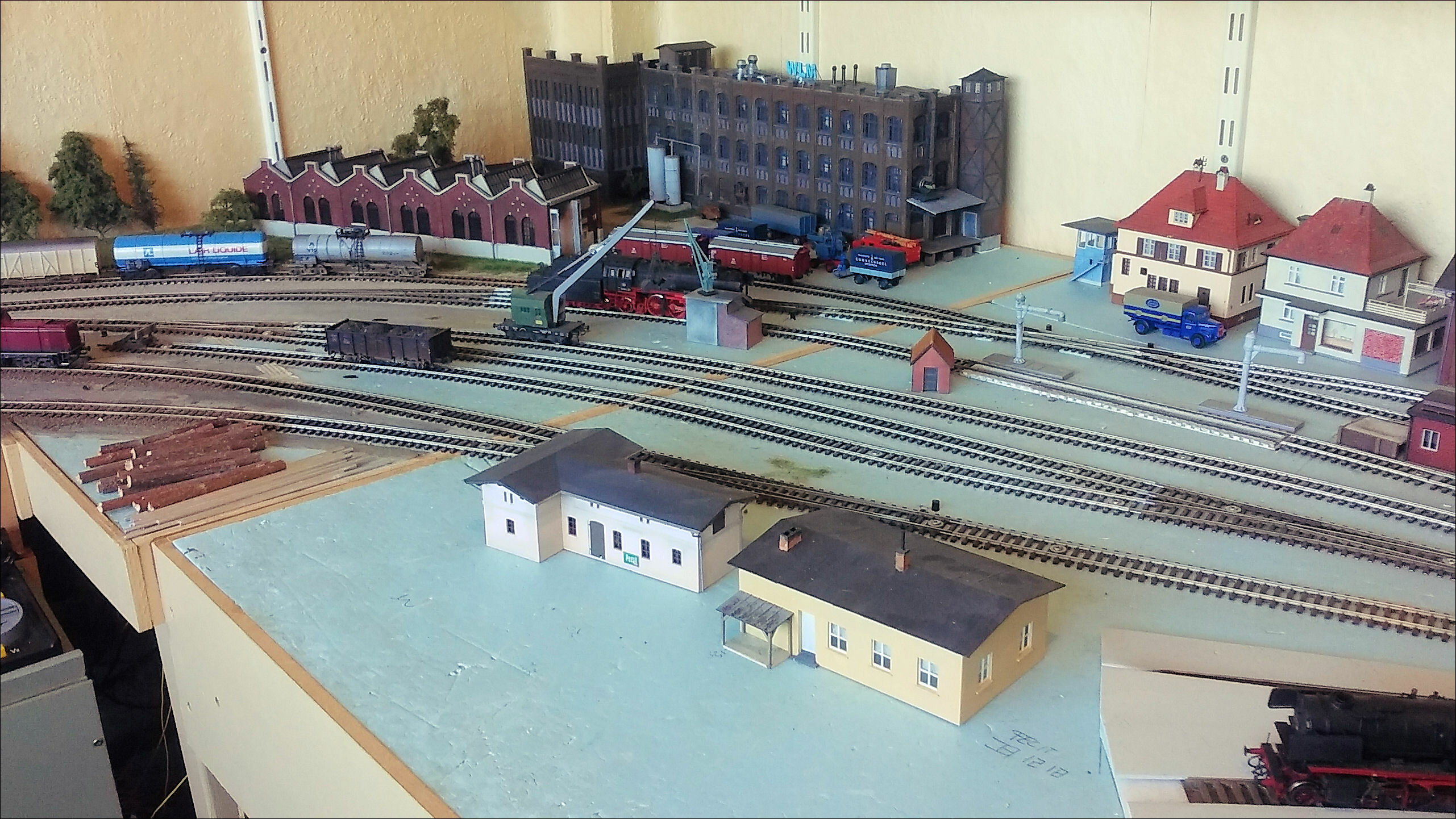

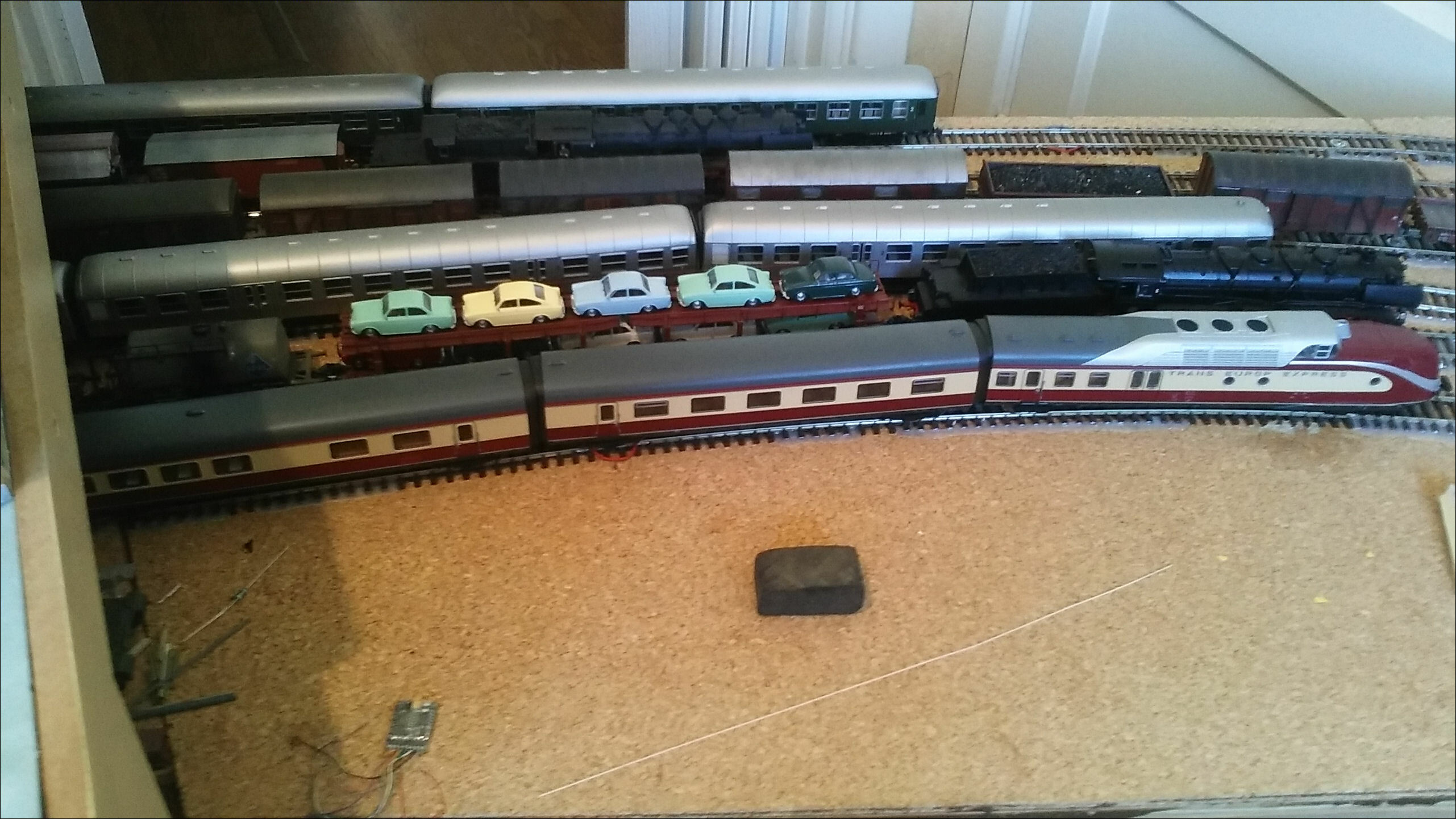

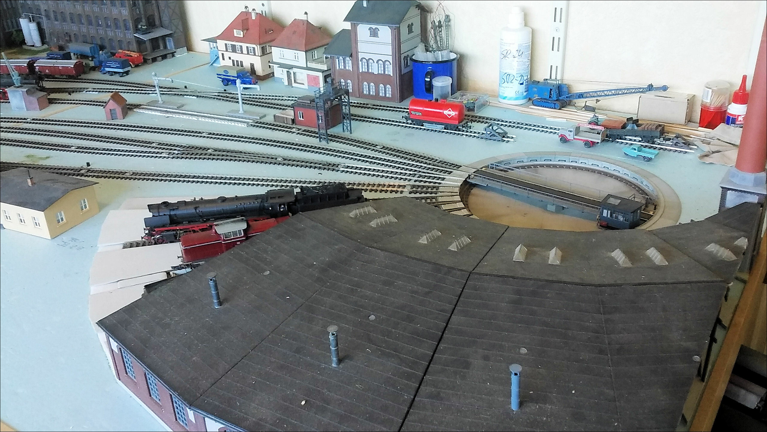

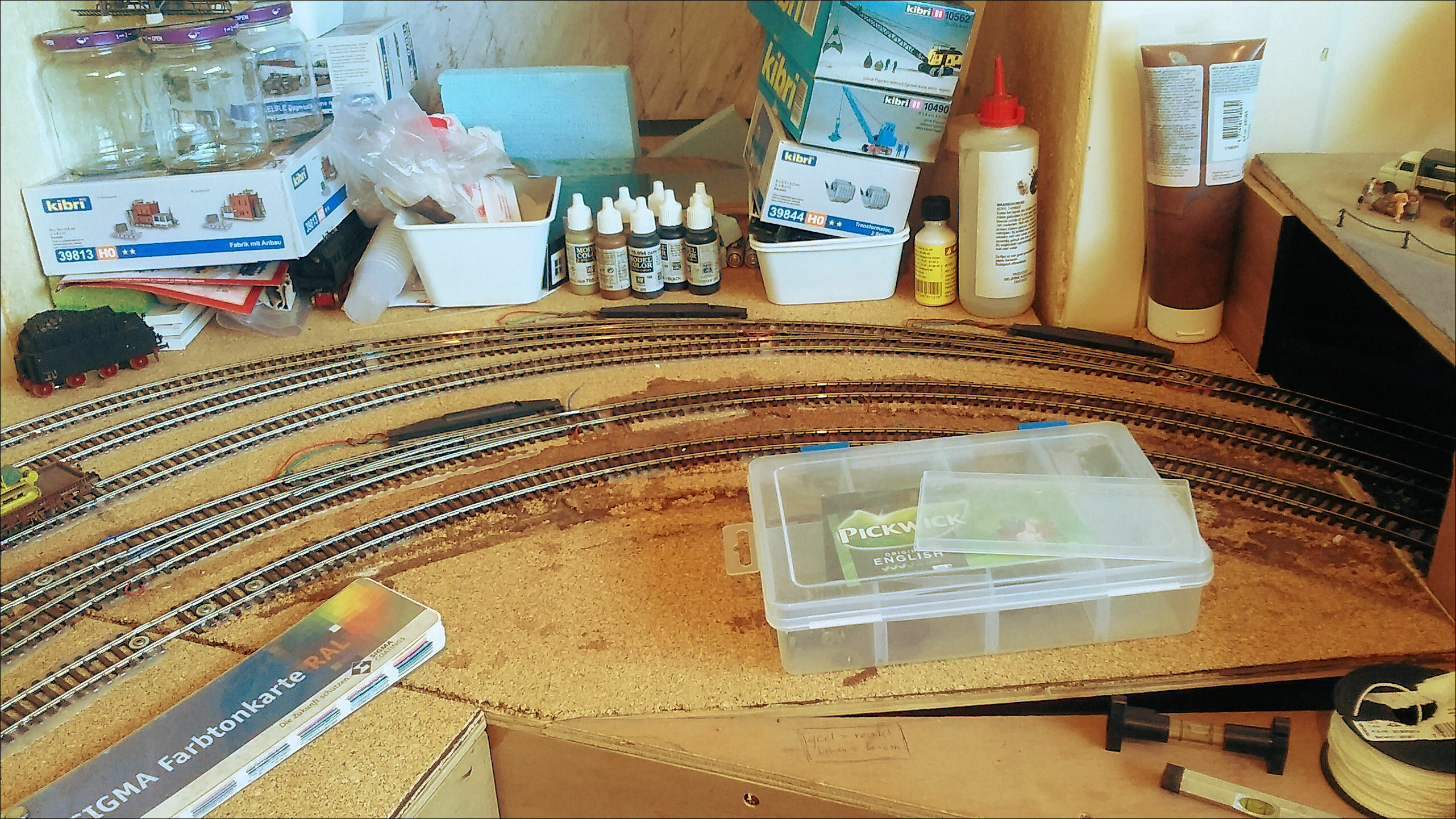

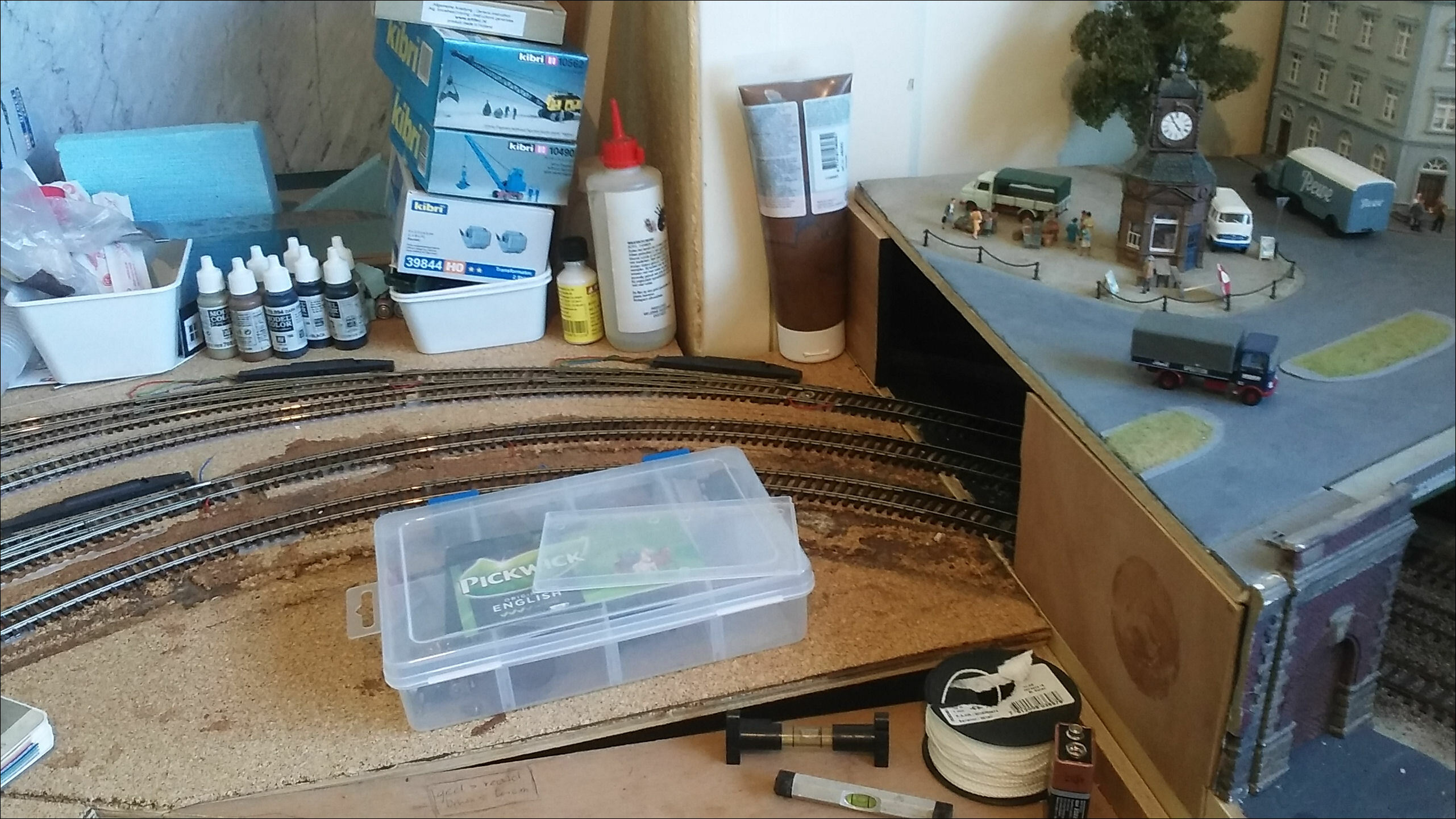

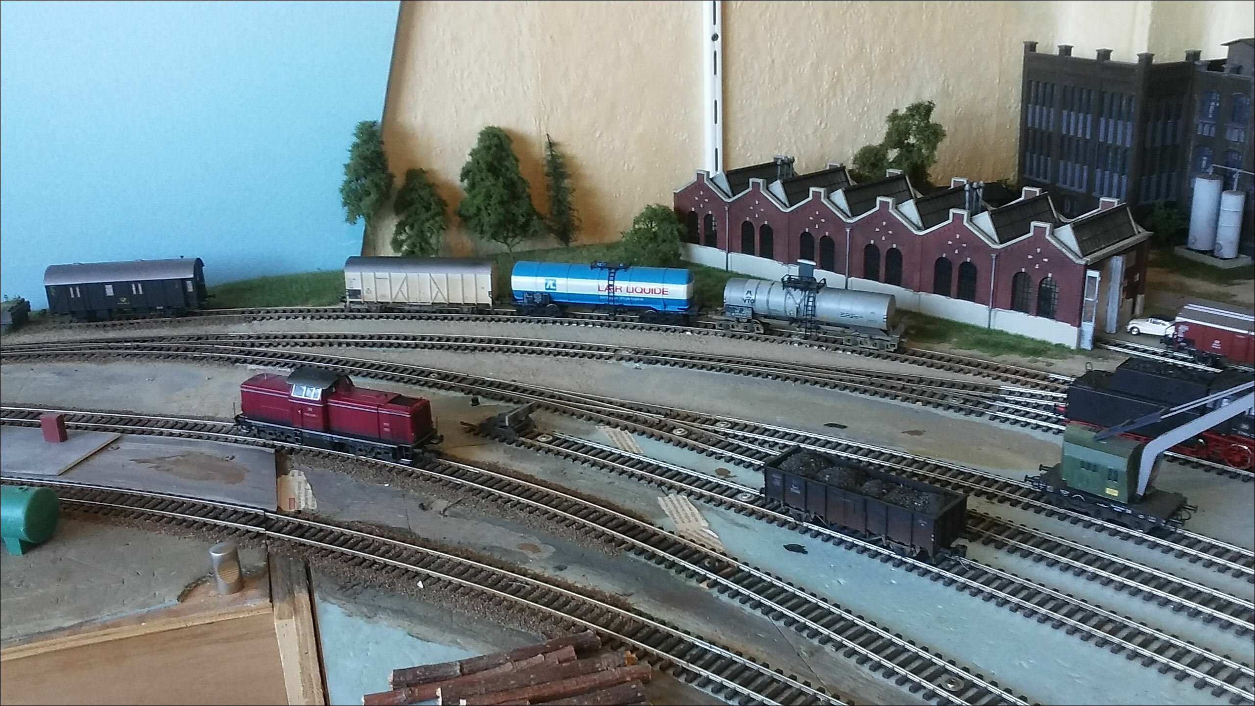

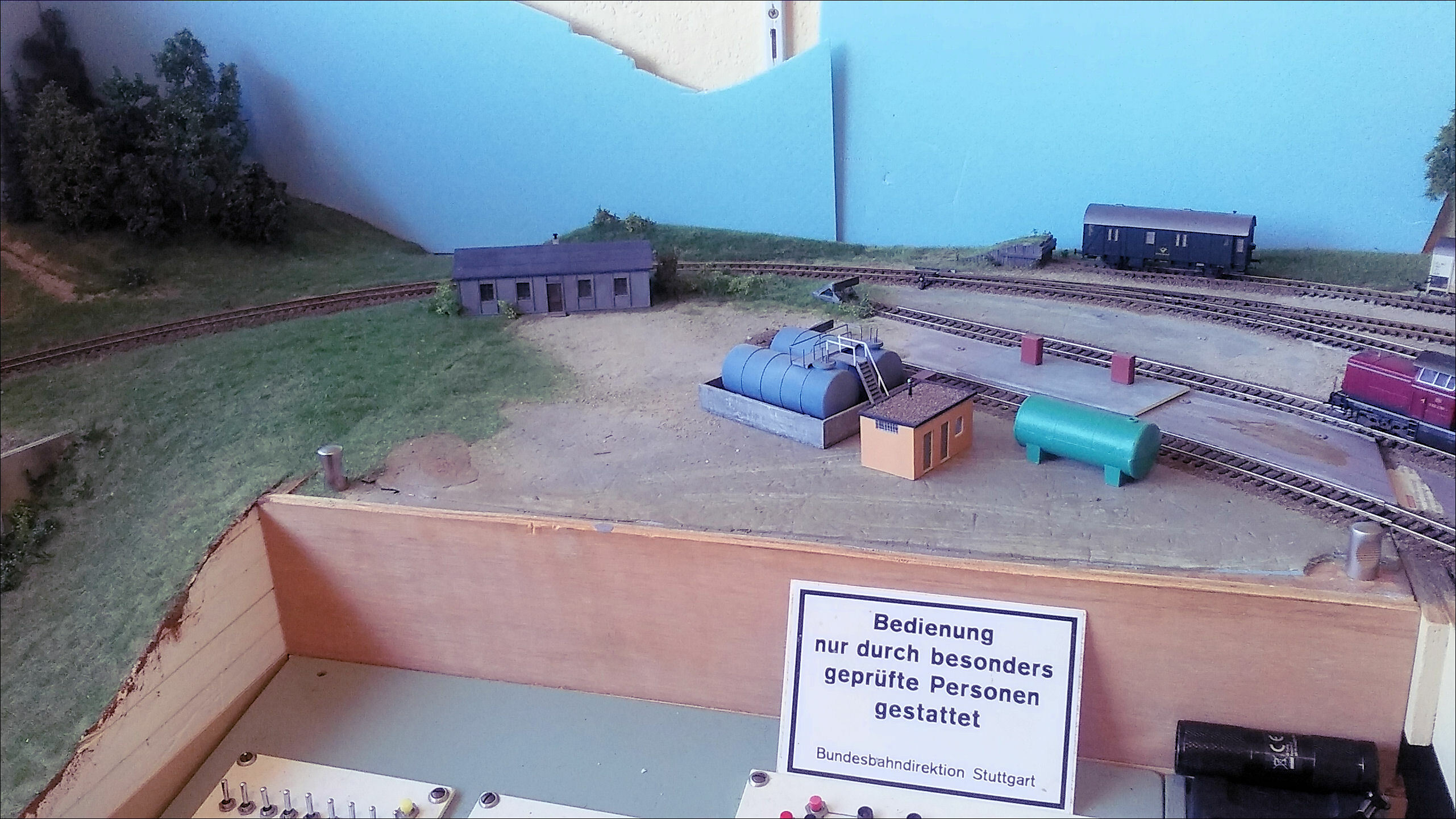

Even in de gauwigheid wat overzichtsfoto's van Lümmeln gemaakt (kan nou weer), naar aanleiding van de verbazing van Reinout. Te beginnen ter hoogte van de lokloods, dan tegen de klok indraaiend ook weer eindigend bij de lokloods. Daar gaat ie, zonder commentaar, met vette lens en abominabele belichting:
Uiteraard is het Sbf, dat zich zo ongeveer tussen het stadsgedeelte en de Dieseltankstelle bevindt, voor het grootste gedeelte niet te zien omdat het onder het Bw ligt.

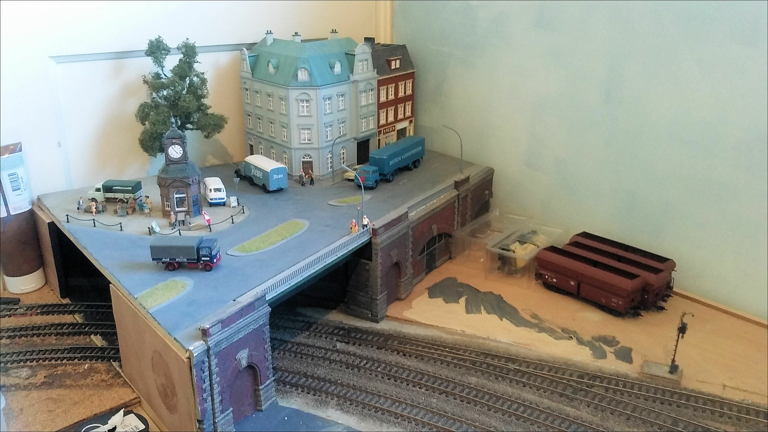

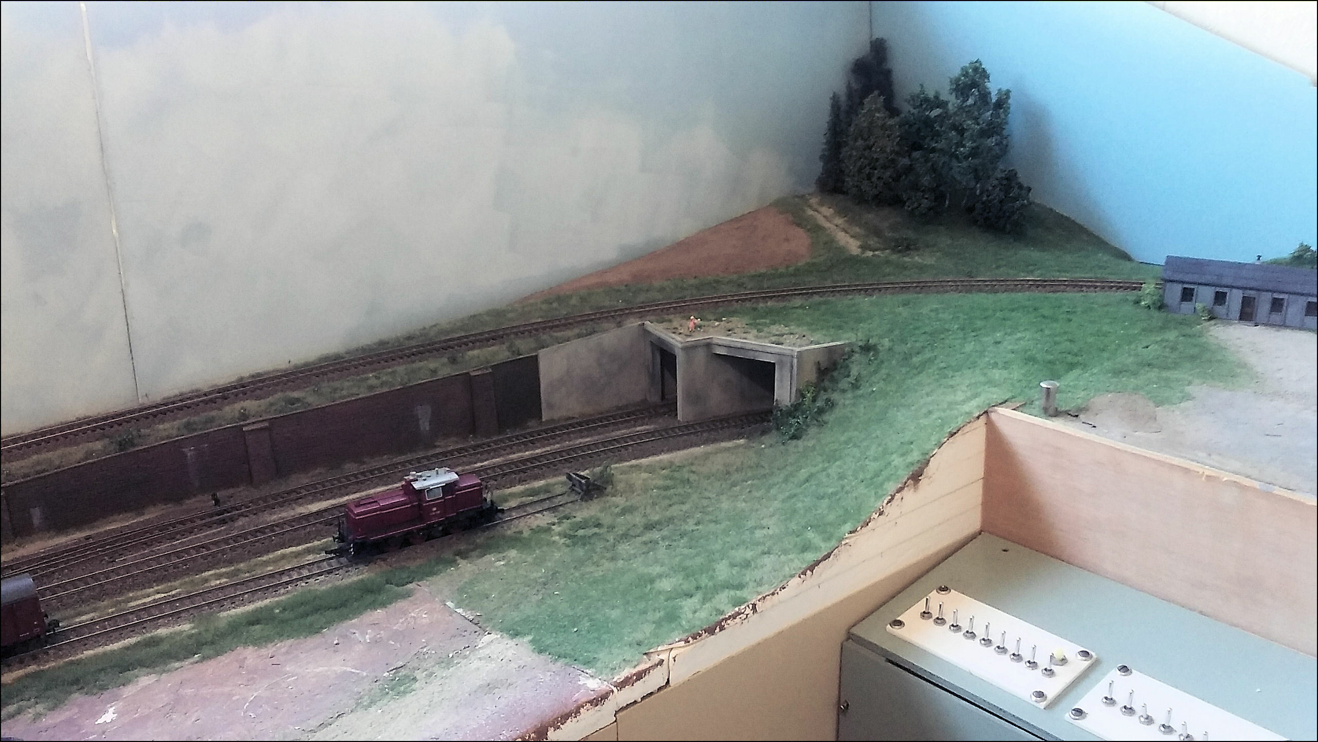

Nachschuß:
Lümmeln Sbf

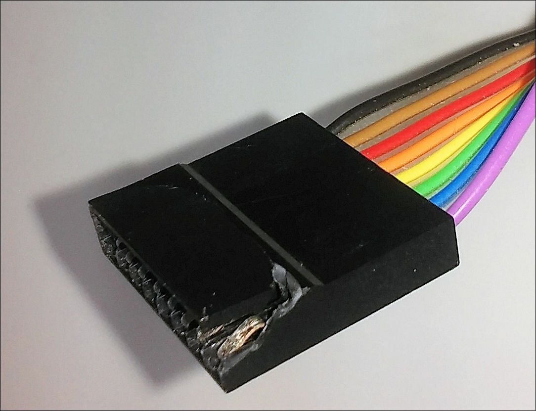

Overigens, helemaal rechtsboven zie je de Roco-draaischijf van onderen. Zoals je misschien wel weet, wordt die draaischijf van energie (t.b.v. rijstroom op de sporen en het draaien) voorzien via een 8-polige "Flachbandkabel", met daaraan stekkers volgens een systeem dat door Roco ontwikkeld en op de markt gebracht is.
Eigenlijk was ik over die kabel -en de stekkers- meteen bij aanschaf van de draaischijf niet echt enthousiast, omdat de kabel bestaat uit draad met een enkele kern, waardoor deze nogal stug is en daardoor mogelijk breukgevoelig. Ook de stekkers blinken niet uit door soliditeit.
Maar goed, als de boel eenmaal goed is geïnstalleerd hoeft dat allemaal niet zo'n probleem te zijn. Dacht ik. Want vooral de stekker aan de schijf zelf heeft in de loop der tijd wel wat te verduren gehad, waardoor deze is beschadigd met als gevolg dat het contact naar de schijf niet echt gladjes meer is - het komt geregeld voor dat er een van de spoorstaven spanningsloos komt te staan en dan zit er niks anders op dan de lok (als die op de schijf staat) met de hand weer van de brug af te duwen.
Heel vervelend allemaal.
Helemaal als een joch van zes het liefst zo vaak mogelijk een lok via de draaischijf de loods in wil rijden.
Daarom kwam de gedachte bij me op on de kabel misschien te gaan vervangen. Echter, een speurtocht op de site van Roco naar een vervangend artikel leverde niks op. Je kunt wel de achtpolige stekkers aanschaffen (10608, € 4,40 pst) en ook de achtpolige kabel (10628, 10 meter, € 40,90) zodat je zelf zo'n ding in elkaar kunt knopen, maar vijftig öri voor een kabel vind ik wel een heleboel geld.
Iemand die dit probleem ook had en een oplossing heeft bedacht?
Zo ja, dan hoor ik het graag, zodat ik het wiel niet nog eens uit hoef te vinden

Heb je die stekker nodig? Je kunt ook de draden direct op de schijf solderen (er vanuit gaande dat daar nog een printplaat uit steekt.
Zijn die dingen die samen 50 euro kosten Roco onderdelen waarvan je denkt dat ze speciaal zijn? Je zou ook gewoon ribbon kabel kunnen kopen uit China voor een (paar) euro en die toepassen (voorbeeld https://www.ebay.nl/itm/Gray-FC-Flat-Ribbon-Cable-IDC-Wire-2-54mm-FC-8-10-12-14-16-20-26-30-40P-/123804507524)

Hmja, een hele nieuwe kabel in elkaar knutselen hoeft natuurlijk niet; één stekker vervangen is ook voldoende. Maar in beide gevallen ben je eigenlijk nog steeds net zo ver als eerst: je zit met een kwetsbare constructie.

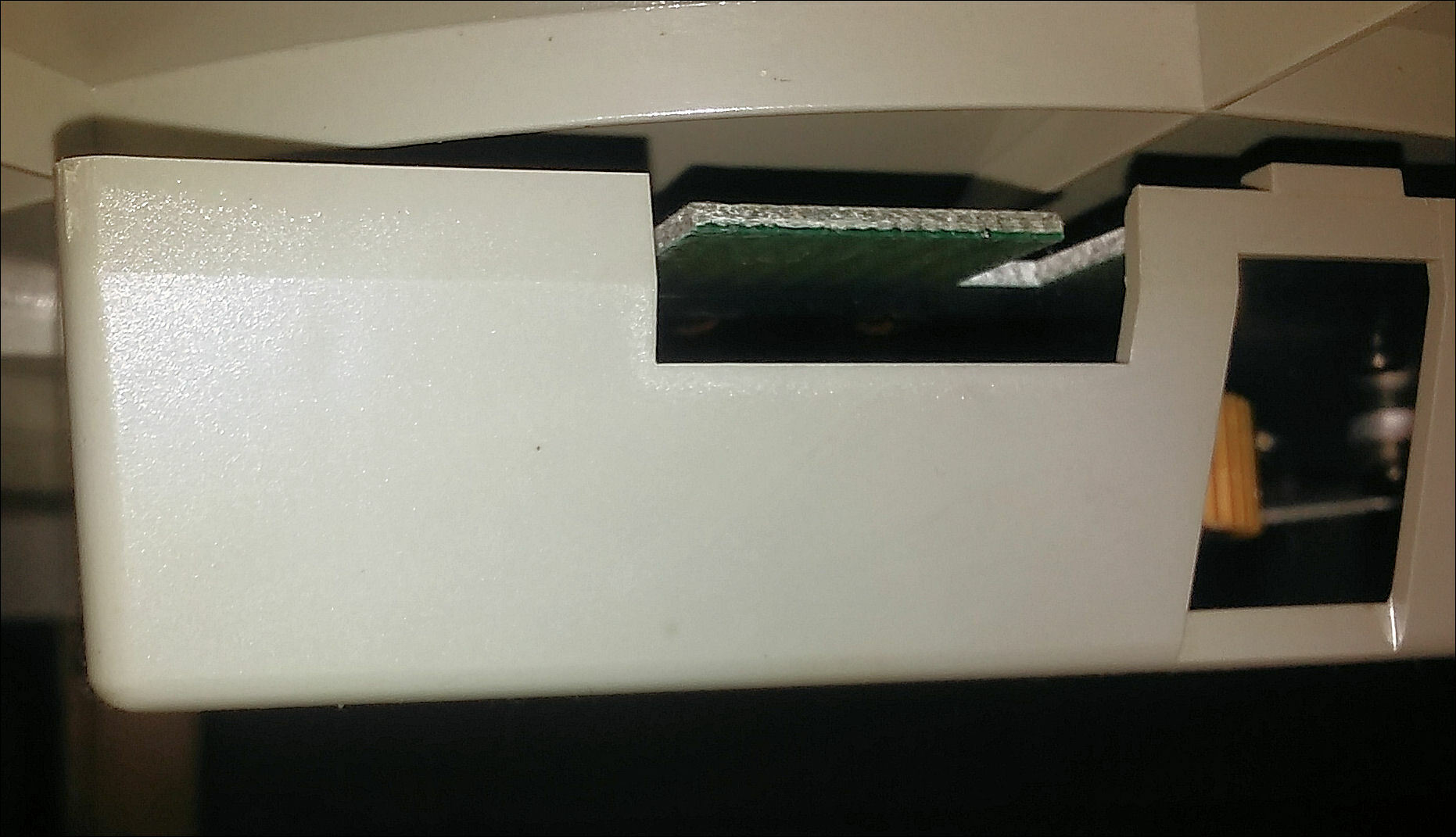

Zelf had ik ook bedacht om de draden direct op de printplaat te solderen, maar dan moet de hele draaischijf eerst uitgebouwd en uit elkaar gehaald worden. Anders kom je er absoluut niet bij:
De contactstrips zitten bovenop de groene pertinaxplaat (of wat voor spul het ook maar is). Probeer daar maar eens bij te komen om acht draden op de juiste plek en zonder dat ze elkaar raken te solderen...
Ook deze foto is blindelings gemaakt (de vijfde uit een serie van vijf, en dat valt me nog mee)...

Kan je daar geen connector overheen drukken Jan?
[edit]
Moest even zoeken, ik bedoel dus specifiek een Card Edge Connector.
[/edit]

Dag Jan,
Heb je daar nog een zwarte 8-polige stekker aan de kabel zitten?
Je kunt de stekker er toch afknippen en dan de vernieuwde ROCO stekker aan kabel monteren.
Daar hoef je heus geen nieuwe 8- polige kabel voor aan te schaffen.

@Eric: het ziet eruit alsof dat zou moeten kunnen. Binnenkort maar eens naar Okaphone, even horen wat ze er daar van denken.
@Erwin: er zit inderdaad (aan beide kanten) zo'n zwarte stekker. Nu je het zegt, de stekker op de roco-site ziet er wel iets anders uit. Zou de constructie daarvan beter zijn?

Zeker weten Jan.
Heb ook de zwarte stekkers vervangen voor deze nieuwe uitvoering.
Storingen zijn bij mij verleden tijd.

Bedankt voor de foto's, ik heb de mentale kaart van Lümmeln weer accuraat in m'n hoofd zitten.
Ik was wat in de war qua wat wel en niet geballast/begroend/vervuild was enzo.

Als ik het volg begrijp ik dan goed dat je in principe een rondje / ovaal hebt met een aftakking naar het Bw? Met in het ovaal een Sbf dat gedeeltelijk zichtbaar is?

@Arjan: inderdaad, goed begrepen. Het ovaal is grotendeels uit het zicht (ook het gedeelte wat nu nog niet "ondergronds" is, wordt straks ook overdekt), uiteindelijk zal slechts zo'n 1,70 m in het zicht blijven - de consequentie van bouwen in een kleine ruimte, waardoor je eigenlijk wel krappe bochten moet gebruiken. Het beste wat je daarmee kunt doen is ze uit het zicht werken, al blijft er dan maar weinig meer over waar je naar kunt kijken.
Op het ovaal kunnen twee treinen tegelijkertijd rondjes draaien (kan heel ontspannen zijn, met een kopje koffie treintjes kijken), de kern is eigenlijk het Bw boven het Sbf; daar kan naar hartelust worden gerangeerd en zo.
@Joke: klopt, het Waschbeckenviertel was de plaats waar die dingen die niet direct ergens anders een plekje konden vinden werden gedeponeerd. Het staat/ligt er dus maar tijdelijk (hoop ik) en zal op den duur ook daar verdwijnen.
