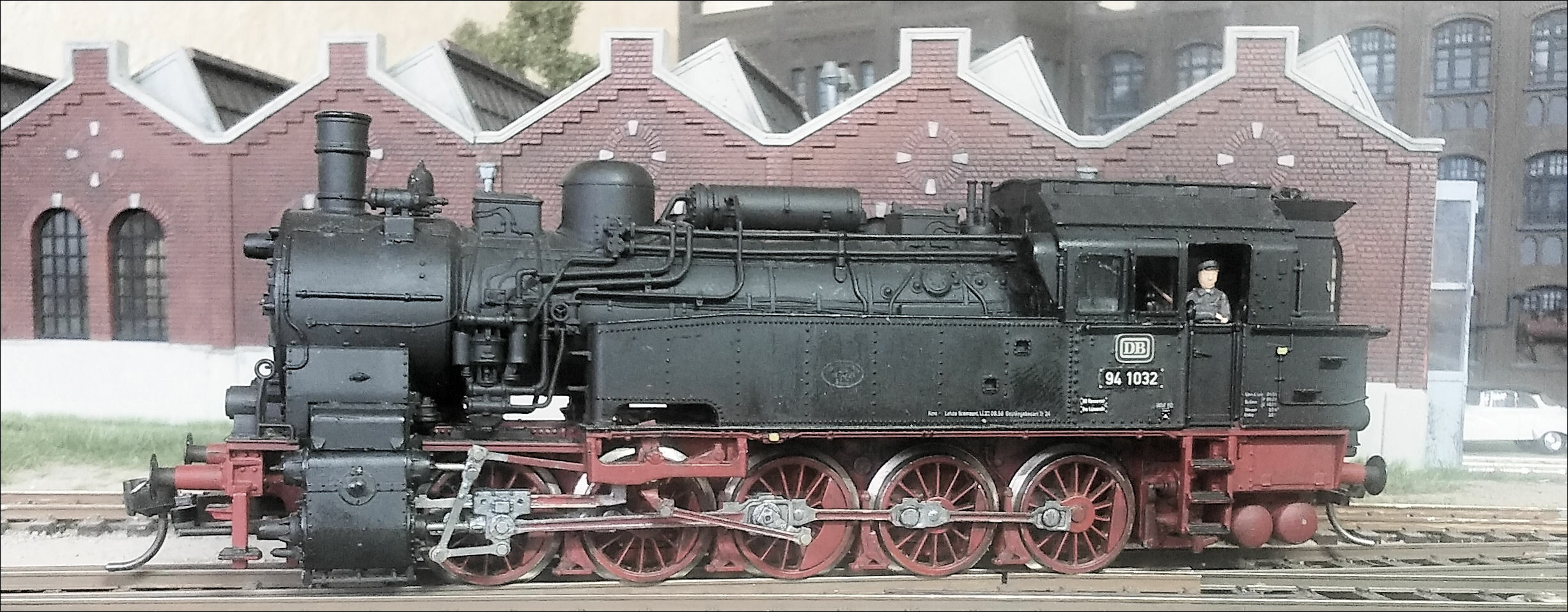

Reinout zei het al:
De onderdoorgang+omgeving was de laatste tijd meestal het standaard fotopunt
... daarom is het wel leuk om weer eens uit een ander vaatje te kunnen tappen:
Ook leuk om weer eens in het Bw rond te kunnen "crossen", al is wel te merken dat sommige wissels weer even los moeten komen. Maar na twee of drie keer omzetten is er geen probleem meer.
De draaischijfstekker wordt ook heel binnenkort geregeld, dus niets dan dennegeur en zonneschijn.
Tulpendaal

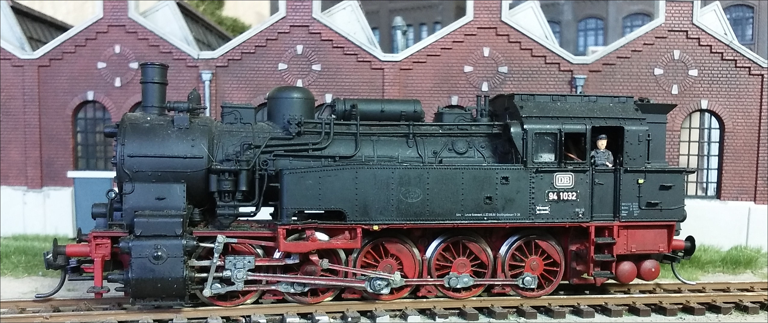

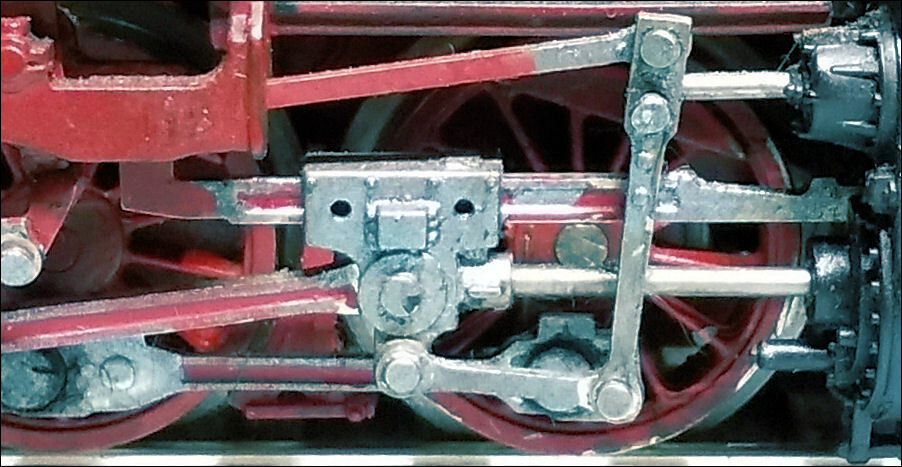

Als je dan toch met die 94-er bezig gaat: de zuigerstang hangt erg naar beneden, hoort horizontaal te liggen. Als je dat corrigeert, trek je meteen de wat uitgezakte stoomverdeling recht.
Wolter
  • Berichten: 15483
Re: Projekt 083-338
« Reactie #18172 Gepost op: 27 August 2019, 21:42:25 »
@Auke: met die plannen loop ik al een hele tijd rond. Vorig jaar heb ik, onderweg naar Auby sur Semoine, zelfs speciaal nog een afsteker naar Gennep gemaakt om de 94er die daar als monument ter herinnering aan "Het Duitse Lijntje" staat opgesteld uitgebreid te fotograferen. Eigenlijk is het enige wat nog moet gebeuren het uitzoeken van welke onderdelen er moeten komen en deze bestellen. Maar het is één nog uit te voeren project van de vele...

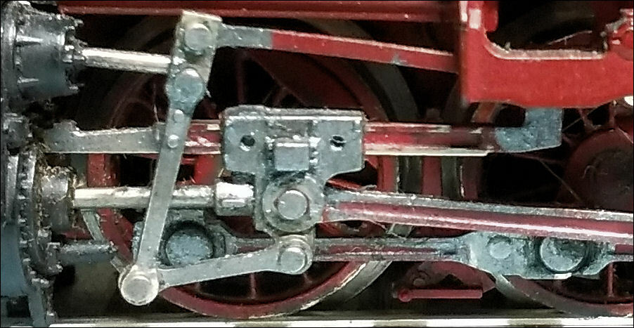

@Wolter: daar zeg je zowat, mij was het nog niet opgevallen. Volgens mij ligt het aan de Schieberschubstange (en mogelijk ook de Gleitbahn) die een beetje krom is:

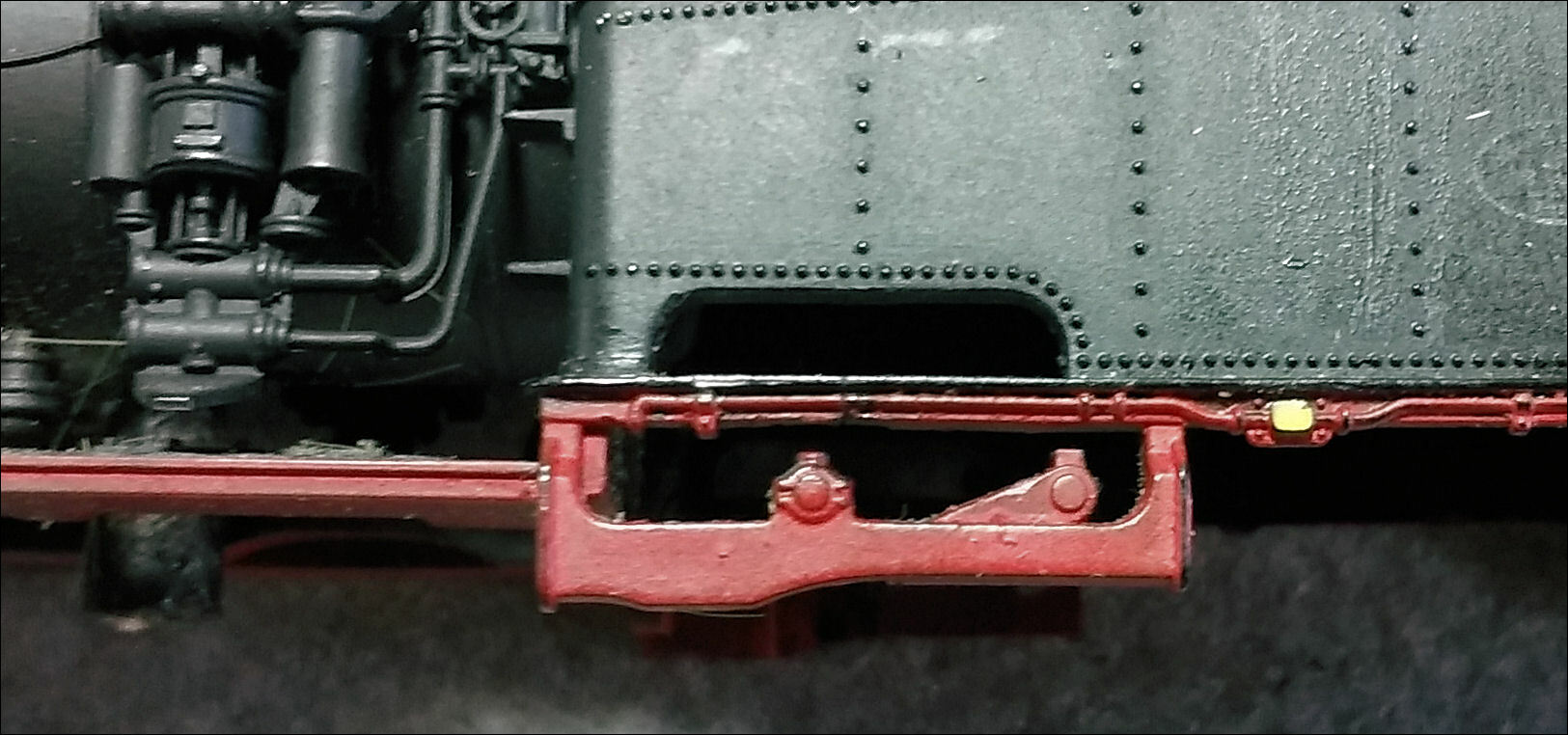

Ter vergelijking de andere kant:
Als dat inderdaad het enige is, moet dat wel relatief simpel op te lossen zijn, maar ik denk dat het verstandig is daar even grondig naar te kijken.
Dank voor je opmerkzame blik!

Volgens mij is er nog iets loos boven het tweede wiel van voren:
groeten,
Auke

Ik zal de lok morgen eens uit elkaar halen om te zien hoe groot de schade is en of er iets aan te repareren valt. Mooi dat je het even meldt, want het euvel waar jij op duidt zit aan de "kap" en niet aan de onderbouw. Waarschijnlijk had ik me daarop geconcentreerd en daardoor die breuk over het hoofd gezien.
Dit varkentje heeft dus een staartje! Morgen meer! Eens zien of we dit probleempje uit de wereld kunnen helpen voordat de post met de stekker komt.  :D

Goed, om Wolter gerust te stellen heb ik me vanmorgen even op de 94er geworpen. De scheefstaande stoomschuifstang stond zo scheef (vermoed ik) omdat de boel ooit eens verkeerd in elkaar is gezet; de "kap"zal met te grote kracht in een verkeerde positie op het onderstel zijn gedrukt waardoor
a. de Schwinge tegen precies dat kleine stukje omloopplaat in de uitsparing in de waterbak (met daaronder Steuerungsträger) werd gedrukt waardoor het metalen plaatje dat de eigenlijke Steuerungsträger vormt naar beneden gebogen werd. Samen met de kromme (gevolg van dezelfde actie?) Schieberschubstange kwam daardoor de stoomschuifstang scheef in het cilinderblok te zitten.
en
b. precies dat stukje omloopplaat in de uitsparing van de waterbak ook niet tegen de druk bestand was en doormidden brak.
Zowel buigen als barsten dus.
Resultaat van wat terugbuig- en plakwerk:

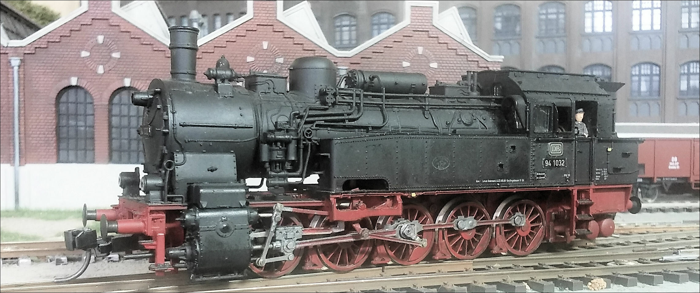

Het model is ondertussen ook ontdaan van een met grasvezels gelardeerd laagje stof.
Onder artikelnummer 84292 vind je bij Weinert een voorwarmer voor bevestiging langszij de ketel.
En de 94er (4276, met zijdelingse VW) die Weinert in het assortiment voert, is voorzien van een Dampf- èn een Speisedom. Dat betekent dus even goed zoeken naar hoe dat bij 94 1032 zit.

« Reactie #18179 Gepost op: 28 August 2019, 15:30:09 »
En teruggegooid in het diepe:
