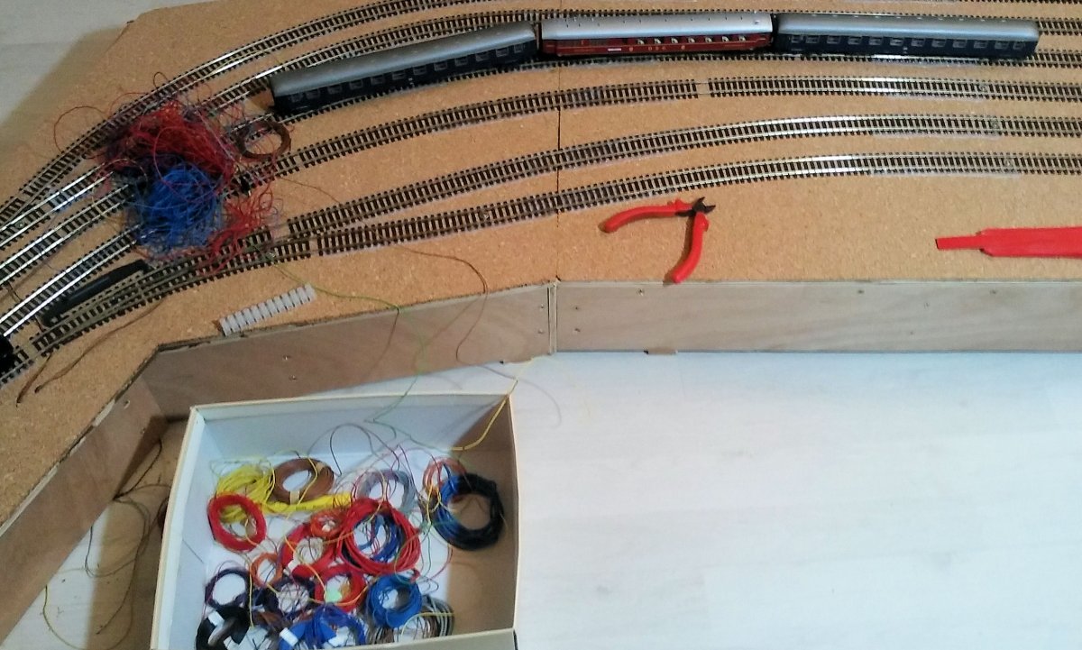

Dat zou kunnen. Ik moet nog bekijken wat en hoe ik het precies wil hebben. Op het 'losse' stuk liggen zes sporen, die aan twee kanten doorverbonden moeten worden. De "achterste" railstaven van elk van die zes sporen hebben een gemeenschappelijke 'pool', dus dat scheelt. Dan komt het neer op 2 x een 7-polige verbinding.
Basilicum
Prae-adviseur
Berichten: 5414
Reactie #9916 Gepost op:
21 April 2016, 13:32:00 »
Waarom een 7-polige verbinding? Heeft dat met bezetmelding te maken?
Mijn eerste gedachte was dat 2-polig voor een digitale baan voldoende zou zijn.

Inderdaad, vanwege de bezetmelding. Eén railstaaf gemeenschappelijk, de andere per spoor één.

Je kunt een Selelctrix digitaal systeem beginnen. Deze is gebaseerd op 5 polige 180
0
stekers. Ik heb er ook een stuk of wat onder mijn baan (en er buiten natuurlijk).
Gerard van der Sel.

Gerard, ik zou de keuze voor een bepaald digitaal systeem in ieder geval niet baseren op het voorhanden hebben van een bepaalde plug. En dan heb ik het er niet eens over dat het een goedkope plug is, waarvan de contactveren in de female delen niet echt bekend staan om hun betrouwbaarheid. Een plug is een mechanisch ding, en dat staat in mijn optiek helemaal los van de keuze voor een bepaald elektrisch systeem dan wel digitaal protocol.

Jan heeft bij mijn weten allang gekozen voor DCC. Ik herkende de pluggen vanuit mijn systeem (selectrix, RMX rijder). En inderdaad dit zou een slechte raadgeven zijn als dit in je lijstje voorkomt. Achteraf had ik het liever wel op mijn lijstje gehad, met een grote dikke min. Die krengen en de contra's (plug of chassis deel) zijn sterfens duur en moeilijk te solderen.

Voortaan zal ik er heel erg goed op gaan letten wat er per ongeluk meegefotografeerd wordt...

Je wil graag 1st op je plaat gaan alvorens er achter tekomen als je een probleem ervaart waar dat dat probleem zijn oorsprong vind ?
Dat is natuurlijk ook een optie
Ik ken die (but) pluggen overigens wel,in t begin niks aan t handje en na verloop van tijd dan komt er "speling"op en weg is je betrouwbare connectie.
Veel suc6 met uitzoeken welke van de meerdere pluggen dan de boosdoener is
Hoe ga je straks trouwens je draden verbinden aan o.a. je ringleiding nu dit het niet gaat worden ?

Die DIN-weetikveelwatstekkers staan per ongeluk op die foto en per ongeluk betekent gewoon letterlijk dat ze gewoon in die doos liggen omdat ik ze bewaard heb ooit en nooit heb weggegooid en dat ik er helemaal niks nada nothing niente rien nichts niks nul,nul mee van plan ben ik ben dus ook niet van plan om op m'n plaat te gaan en al helemaal niet omdat ik niet weet wat daarmee bedoeld wordt en dingen proberen om te ontdekken of iets wil lukken of niet is nog nooit iemand minder mee geworden en hoe ik dat met die elektrieke verbinding tussen uitneembaar gedeelte en de rest ga doen weet ik nog niet omdat ik daar helemaal nog niet over nagedacht heb omdat dat nu nog helemaal niet aan de orde is.
Dan nog één vriendelijk verzoek: wil iedereen die stekkers/pluggen alstublieft vergeten? Dan probeer ik dat ook weer te doen.

Geen probleem. En dat andere ook niet. Er zijn bij de diverse module-systemen allerlei vormen van doorverbindingen in omloop, kwestie van zoek maar uit. Meer niet.
