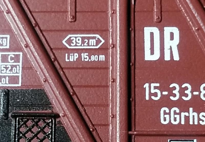

Gaan we er vanuit dat de LüP dan ook inderdaad 15,80m is, overeenkomstig het opschrift op het model, dan moet de lengte van het model in1:87 een 181,6mm zijn. Dan klopt de 180mm die je hebt opgemeten dus best goed.

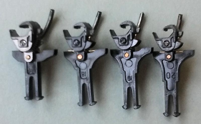

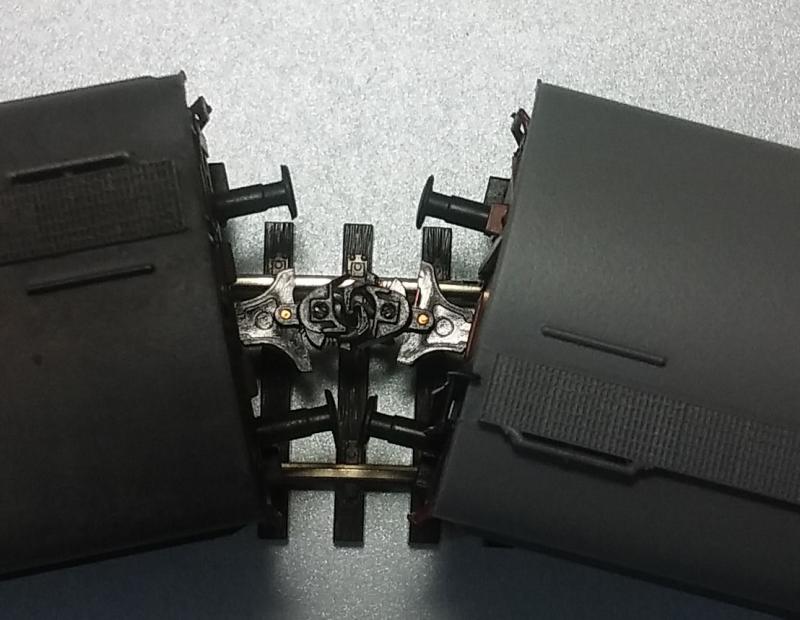

Het zal sommigen zijn opgevallen, dat de GGrhts is voorzien van Kadee-koppelingen. Nu is het altijd de vraag, welke koppeling voor welke wagon geschikt is; Kadee biedt z'n koppeling met NEM-schacht aan in diverse lengtes, te weten de nrs 17, 18, 19 en 20.

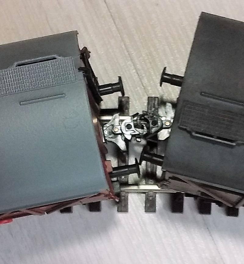

De meest gebruikte is de nummer 18, daarmee uitgerust gaan verreweg de meeste wagons door de krapste boogstraal op m'n baan, welke ongeveer gelijk is aan Rocoline R3.
Echter, met die nr 18 ontstaat in die boog, of liever gezegd, bocht, het volgende beeld:
Het gaat, maar daarmee is het ook gezegd. Van enige speling is absoluut geen sprake, waardoor er bij de minste of geringste onregelmatigheid problemen kunnen ontstaan.

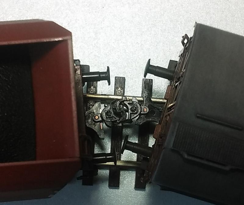

Met een kortere wagon gekoppeld is het zelfs nog erger:
Dus de emmer met koppelingen maar eens omkeren en zoeken naar nr 19 (of 20).
  • Berichten: 15441
« Reactie #9177 Gepost op: 29 December 2015, 11:40:02 »

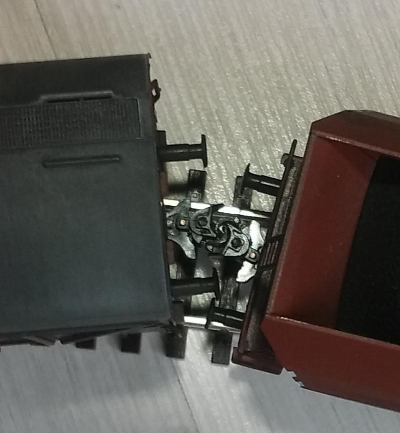

De Kadee-koppelingskoppen op een rijtje, vlnr nr 17, 18, 19 en 20:
Het verschil in lengte van de schacht is duidelijk zichtbaar.
De Großraumwagen met nummer 19 in de bocht:
En ook gekoppeld met de kortere wagon (nog steeds met nr 18) is het gevaar van overbuffering verdwenen:

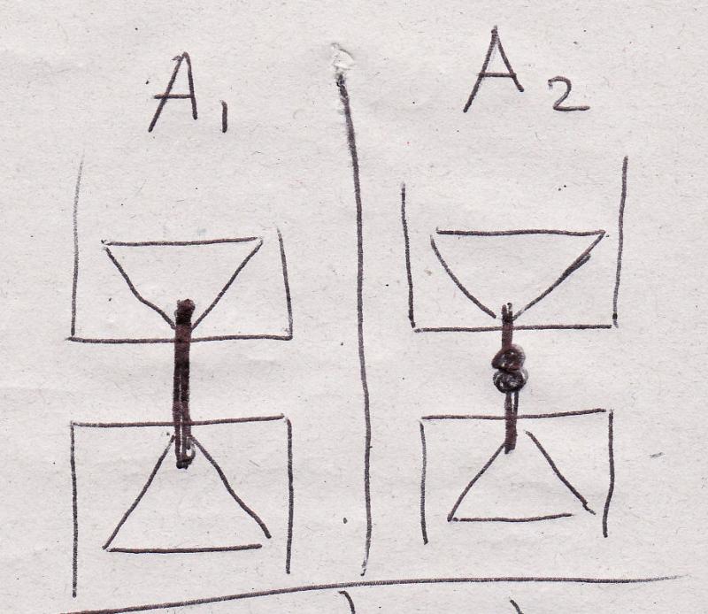

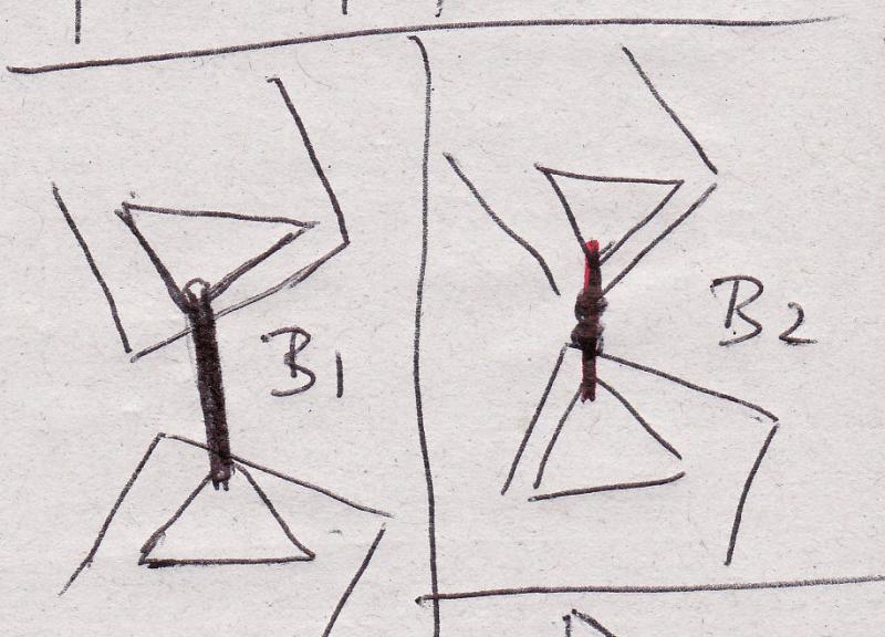

Hmmm... met foto's laten zien gaat wat moeilijk. Enerzijds omdat ik dan een proefbaantje zou moeten bouwen om de foto's te kunnen maken, en de rails daarvoor bezit ik momenteel niet, anderzijds omdat het een "proces" is, wat zich maar moeilijk in een foto laat vangen. Een filmpje zou dan een meer geëigend middel zijn.
Maar het komt er op neer, dat de KKK in principe bedoeld is voor koppelingskoppen die samen (in elkaar gestoken)  een starre verbinding maken tussen twee wagons. Ondanks de beweeglijkheid van de KKK's blijft de hoek die ze tov elkaar vormen altijd dezelfde (afb. A1/2, B1/2).
Als je Kadee's gebruikt, kan het voorkomen dat, door het gewicht van de trein achter de koppeling, de KKK's wel "uitscharen", maar niet meer "terugscharen" als de beide wagons weer op een recht spoor komen (afb. B3). En daardoor kunnen deze uit de rails gedrukt worden.
Tenminste, zo zit het vlgs mij zo'n beetje in elkaar. Ik moet zeggen dat ik er eerst ook aan twijfelde of het nodig was, maar een test toonde wel degelijk aan dat het fenomeen zich kon voordoen.
