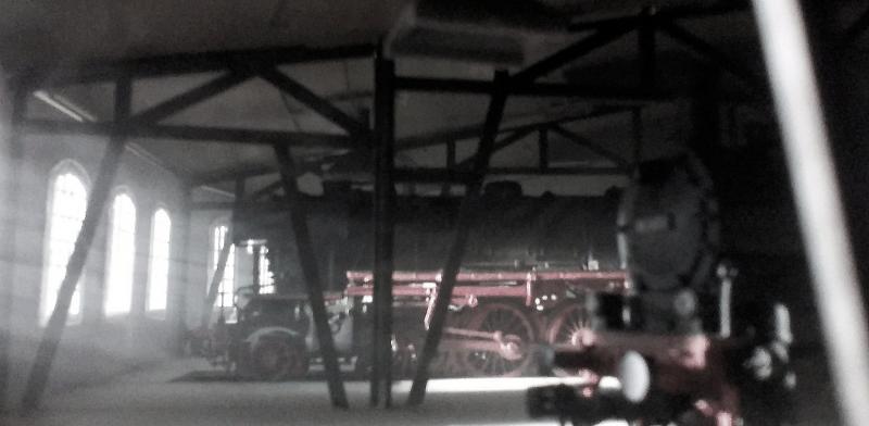

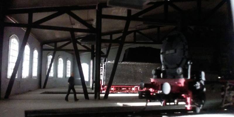

Oké Steef, ik zie wat je bedoelt. Zo'n 'straatlantaarn' zou misschien kunnen, alleen zou deze dan 'dwars ' moeten staan voor mijn gevoel. Er hoeft geen trap of steiger of iets dergelijks verlicht te worden, alleen die letters moeten worden aaangestraald. Ik ben morgen als het goed is wel even in de buurt van de Steentilstraat, kijken wat daar allemaal voorradig is op N-spoorgebied qua licht. Krijgt Jerry misschien toch nog z'n zin.
@Jerry: wie weet. Wat die lokloods aangaat, met die zijwand er uit kun je mooie plaatjes maken, helemaal als je van buitenaf licht door de ramen laat schijnen. Ik zal eens kijken of ik niet een keertje een klein rookmachientje op de kop kan tikken. De laatste keer heb ik wat geëxperimenteerd met sigaretterook, maar toen werd ik best wel een beetje duizelig.

Als je rook wilt hebben voor de foto's kun je beter de foto bewerken. Echte rook lijkt veel te dik. Die is dan ook niet 1:87.
Zoiets dus;
Laatst bewerkt op: 23 December 2015, 23:48:51 door MAGG

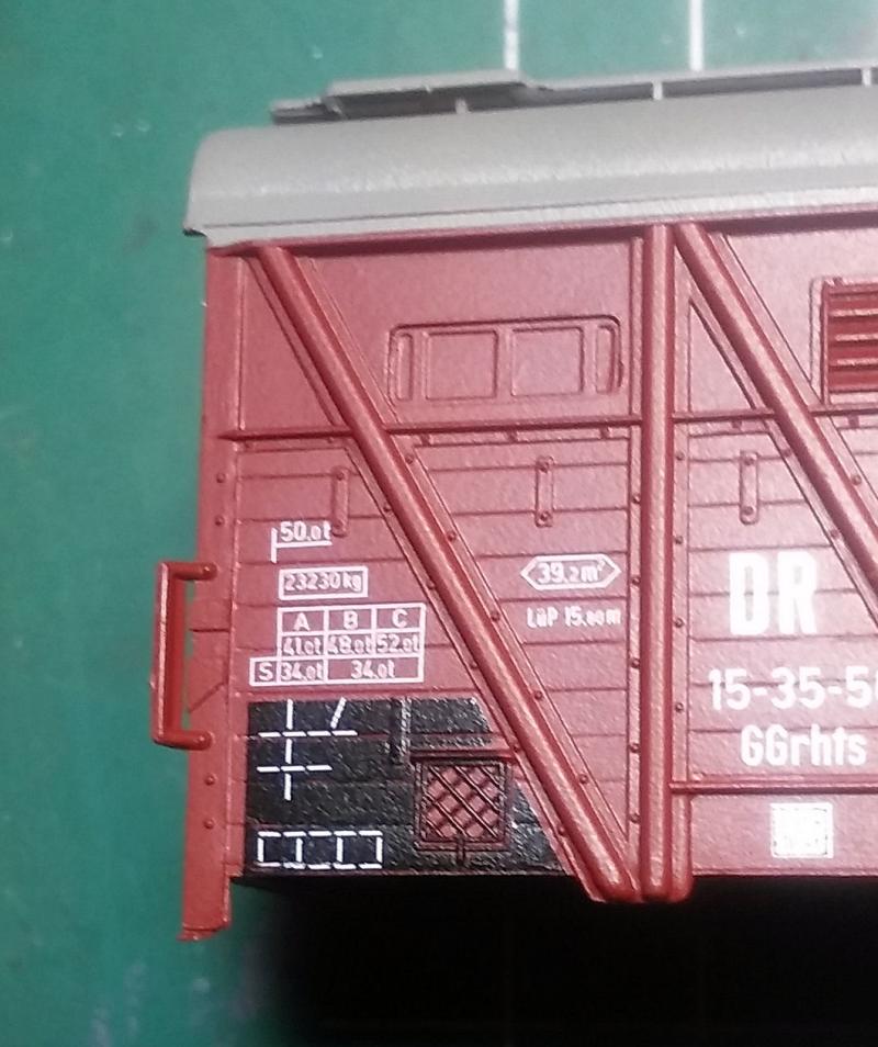

Maar ik heb het vandaag even een beetje gehad met het gebouw van WLM. Eigenlijk had ik aan de slag gewild om het 'kantoorgebouw' te integreren in het geheel, maar ik kon me er niet toe zetten. De fut is er een beetje uit, tenslotte ben ik nu ook al weken bezig met dit geval. Een beetje uitgekeken, zeg maar.
Uit arren moede maar een wagonnetje gaan slopen.

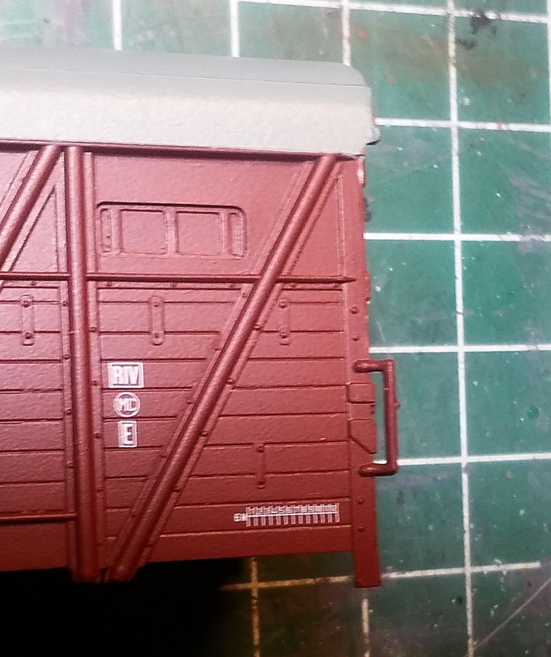

Bleek nogal een halsstarrig ding te zijn waarvan het bruine bovengedeelte met het zwarte onderstel op twee punten verlijmd bleek te zijn:
Enig geweld om de twee stukken van elkaar te scheiden was dus wel noodzakelijk, hoewel de twee gelijmde punten nu ook weer niet zo héél erg stevig zijn.
Zoals je op de bovenste foto kunt zien, heb ik als eerste de twee KKK's geïmmobiliseerd, als er met Kadee's gereden gaat worden is dit wel aan te raden, omdat anders, vooral bij een trein van enige lengte (en dus gewicht) de wagons elkaar uit de rails kunnen trekken.
Voordat begonnen gaat worden met wat vervuiling en dergelijke, denk ik eerst nog maar wat plastische chirurgie te gaan toepassen. Onder andere de handgrepen op de hoeken van de wagon zijn wel wat...euh, laten we zeggen, wat fantasievol weergegeven, en dat nog niet eens helemaal consequent.
Nou ja, we zien wel wat het wordt. Volgens mij moet ik twee van die dingen hebben, bedenk ik me ineens. En als ik dan toch bezig ben...

Eigenlijk had ik die handgreepjes even moeten doen voordat ik met verf en zo te keer ging, maar daar had ik gewoon even geen zin in. Geen moeilijke dingen aan m'n kop.
Dat andere exemplaar heb ik nog niet kunnen opduiken, wegens onbereikbaarheid vanwege familieomstandigheden.
Kortom: wash, nog een wash, een klein beetje pigment en hier en daar een tippie verf. En ik ben er nog niet.

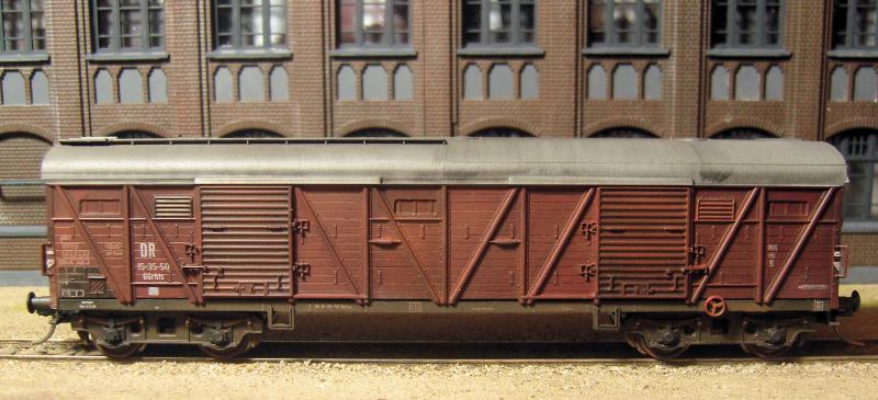

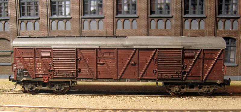

Hier nog even de andere kant van de DR GGrhts:
Ook niet erg boeiend, maar niet elke goederenwagen hoeft door een bijzonder patina in het oog te springen.
Alleen het dak zint me nog niet zo.
