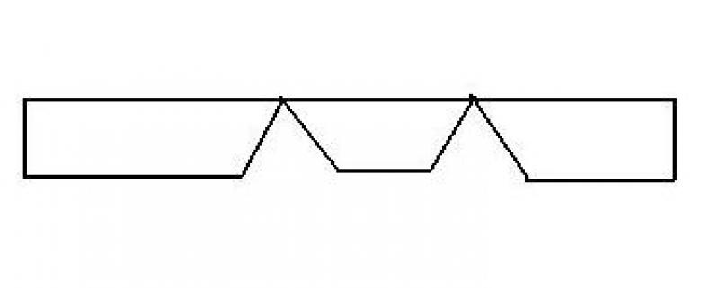

Over dat hele snelle 'schetsje', met die losse muurdelen tegen de wand, had Jerrytrein nog een opmerking:
Misschien een idee om het middendeel een verdieping lager te maken
Een goed idee, waardoor een dergelijk wellicht toch enigszins monotoon geheel een iets gevarieerder aanblik zou kunnen krijgen. Er is echter een drietal redenen waarom ik denk dat niet te gaan doen, namelijk:
1. Ik denk daarvoor muurdelen tekort te komen en
2. Juist zo'n lange 'eentonige' wand doet mij in de verte wat denken aan de Continentalfabriek te Hannover, daarvan zijn er in de literatuur en op internet diverse foto's te vinden, onder andere deze:
Hoewel, als je deze bekijkt, zie je hier wel degelijk een verlaging in het midden:
Zo'n imposante wand met wat sporen er voorlangs heeft wel wat, vind ik. Als je zoekt op de trefwoorden Continental en Hannover vind je er wel meer.
3. Over het hoe en wat ben ik nog niet uitgedacht, maar ik denk zomaar dat het niet bij alleen deze fabriek blijft. Er zal dus nog voldoende gelegenheid zijn om voor wat variatie in hoogte te zorgen, indien gewenst.

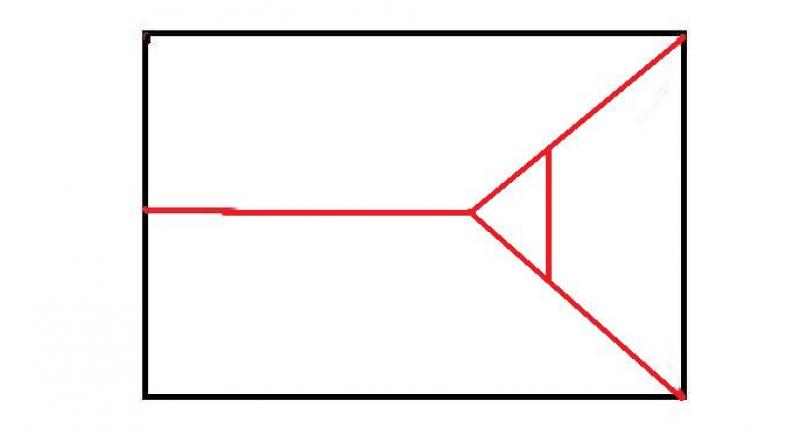

Om te beginnen maar eens het hoofdgebouw bekijken. Dat is eigenlijk een simpele rechthoekige doos: vier wanden (twee lange en twee korte), een bodem en een dak. Daarvan wil ik drie wanden, een bodem en een dak maken, waarbij de twee lange wanden en een korte wand samen één gevel gaan vormen. De overgebleven korte wand kan dan in tweeën gesneden worden bij wijze van twee halve zijwanden. Om lengte te creëren is dit, denk ik, de makkelijkste en meest efficiënte oplossing (en nu ik me zo het e.e.a. zit voor te stellen, denk ik dat het hierboven aangehaalde punt 1 niet juist is).
Omdat de wanden op de bodemplaat worden geplaatst, zal die ook versneden moeten worden. Dat moet er dan zo ongeveer zó uit gaan zien:
Links snijplan (rood = snijlijn), rechts resultaat

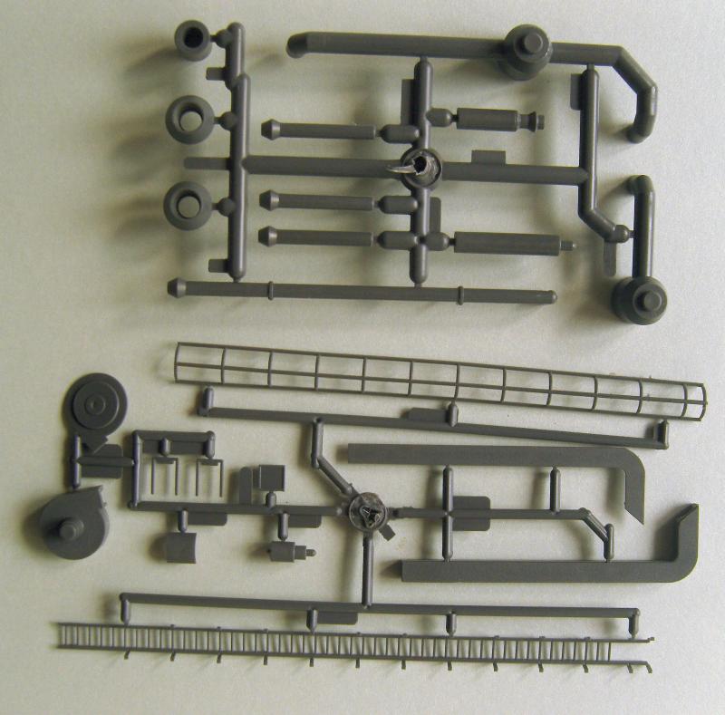

Het dak wordt een iets ander verhaal. Als het gewoon een plat dak zou zijn geweest, dan was er geen vuiltje aan de lucht geweest, maar er zit zoiets als een nok in het midden, waardoor het zich niet zo simpel in een paar stukken laat snijden en weer in elkaar componeren. Misschien maak ik er wel gewoon een plat dak van, wie weet.
In ieder geval is er van alles aanwezig om daar bovenop wat levendigheid te brengen, in de vorm van ventilatieschachten, schoorstenen en Joost mag weten wat niet al:

jerrytrein
  • Berichten: 5926
« Reactie #8526 Gepost op: 04 October 2015, 17:00:11 »
Je kan de stukken die eraf komen bij verlagen toch weer als zijwand in de opening gebruiken waar t verlaagd is
  • Berichten: 15427
« Reactie #8527 Gepost op: 04 October 2015, 17:02:39 »
Ja, precies, dat had ik intussen ook bedacht.  ;)
